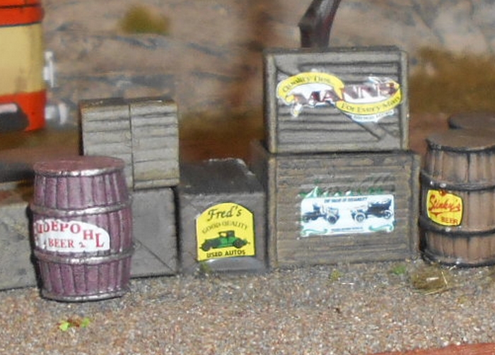

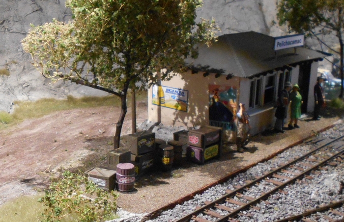

On peaufine les détails ... marchandises sur le quai, pubs sur les murs ... (merci Ptitrain)

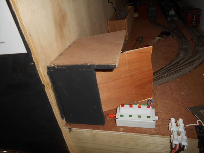

et puis en coulisses, des sorties de tunnels qui cachent la vue quand on regarde dans le tunnel
Je n'aime pas les tunnels dont on voit trop la sortie : pour moi, ça doit être Nwaar de chez Nwaar ... C7
Dans les caisses, il en a une pour Fred ... j'espère que ça va aider Fred à s'taire ... :rod_mdr2 :rod_mdr2 :rod_mdr2

Messagepar Patrick ze rabbit Deludin » 08 01 2019 à 10:35
Un fût, deux caisses...
Mais on ne voit pas le bateau.
Pourtant, là, mât...

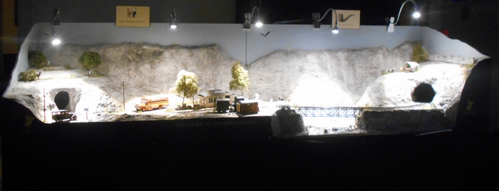

Messagepar pelican » 09 01 2019 à 09:55
rien fait sur le réseau ... reprise du boulot ... une première depuis quelques temps :C6
juste appliquer les inscriptions sur les voitures ... C7

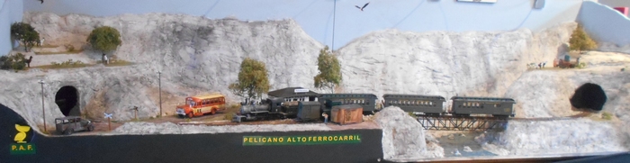

et puis, comme vous êtes sages, un ptit panoramique du réseau ... :ipb-251

Messagepar JJB » 09 01 2019 à 10:34
Superbe! #B6 Il à neigé cette nuit? :H1
Les APN on quelques fois des problèmes avec les Leds (C'est les mêmes que celles que tu avais à Clermont?)

Messagepar pelican » 09 01 2019 à 10:41
Oui, c'est de la récup ... mais bon, le flou ne me gêne pas trop ... c'est juste pour donner une idée, et il faudra attendre la fin de l'expo de Saint Amand les Eaux (les 12 et 12 janvier) pour avoir de meilleures photos ...

Messagepar pelican » 10 01 2019 à 09:49
je pense que j'ai une photo un peu mieux, en éteignant l'éclairage, et en plaçant l'apn sur un pied ...

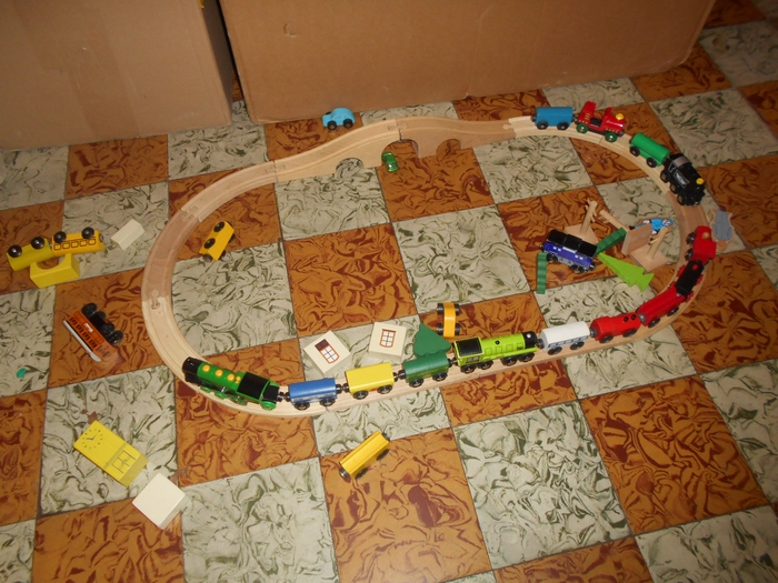

Ah non, ça c'est le réseau des gamins, juste à côté du Pérou ... et je dois faire attention de ne pas marcher dessus ... H4 H4 H4
Voilaaaa ... :mrgreen:

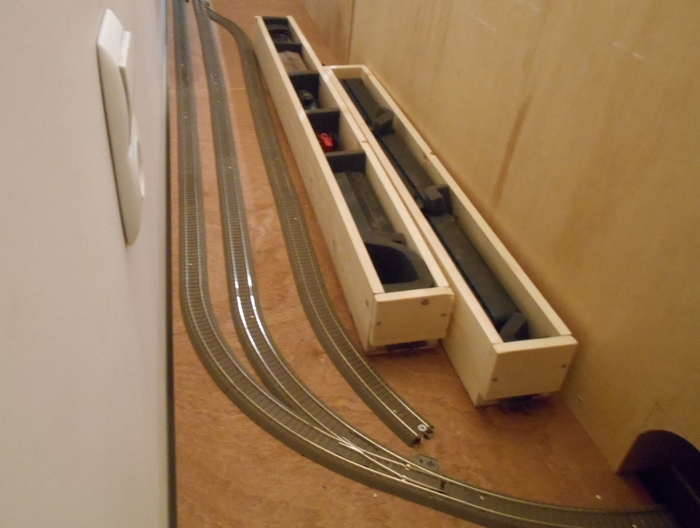

ce soir, pas de cras cras, je vais faire les boites avec rails pour stocker les convois qu'on voit pas ... C7

Abracadabra ... le réseau est en 4 morceaux, et le reste est dans les caisses ... :ipb-251

hier, confection de 2 boites avec rails pour transporter les 2 convois : je fixe sur l'embranchement prévu à cet effet, et ça roule tout seul : reste à fermer l'extrémité, et caser avec de la mousse

Tiens, c'est marrant, tu utilise exactement le même système de calage que ce qu'on à fait avec Dominique dans les casiers de nos valises:
_ Petits carrés de mousse avec une ouverture à la base entre les wagons/voitures pour protéger les attelages.
_ Bande de mousse roulée en extrémité, c'est auto-expansible et s'adapte automatiquement à l'espace qui reste en bout!
