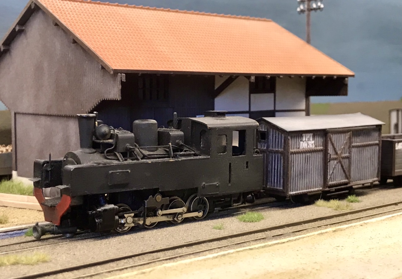

Après avoir monté le fourgon d’accompagnement DK du Tramway de Pithiviers à Toury de la gamme « Atelier du Tacot »
Il a fallu que je mette devant, une locomotive typique du TPT: la Franco-Belge type KDL numéro 4-12 construite par mon père à la fin des années 70.
Celle-ci est en tube de cuivre pour la chaudière et laiton découpé ou tourné pour la caisse.
Le châssis est issu d’une locomotive manœuvre américaine ATLAS
à l’échelle N.
Un modèle qui n’attend plus qu’une petite remise en peinture et quelques ajouts de détails pour être au goût du jour.

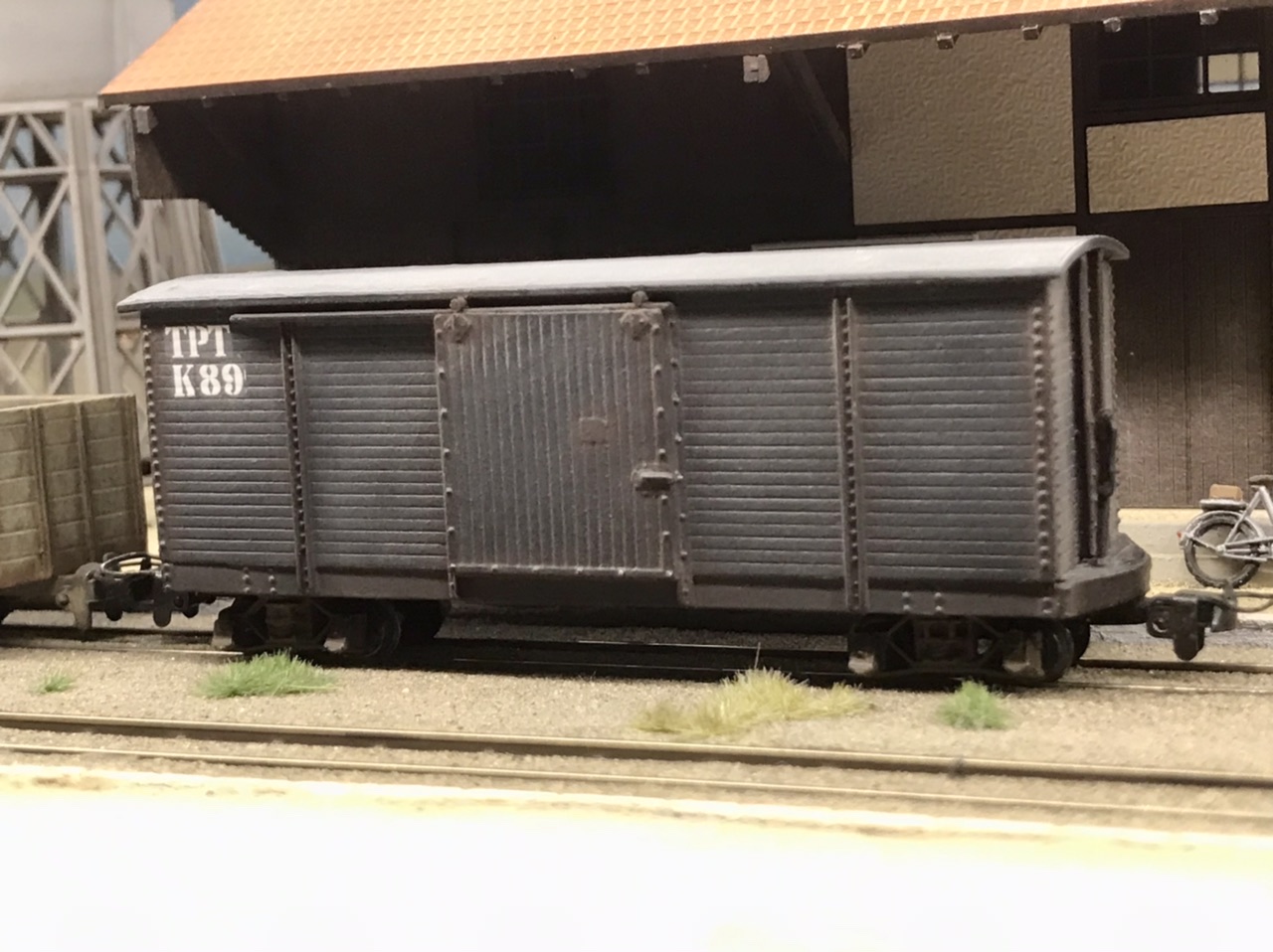

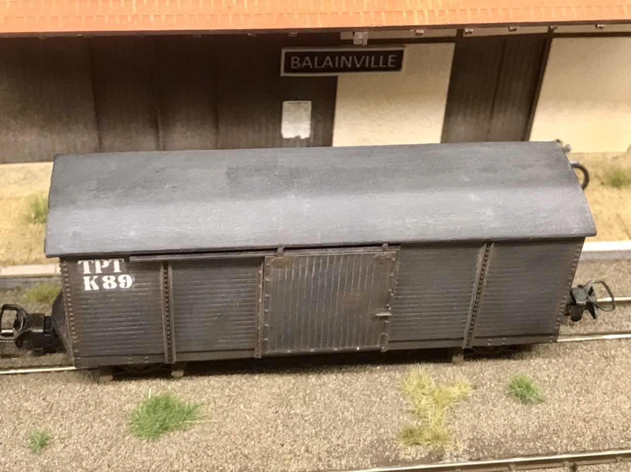

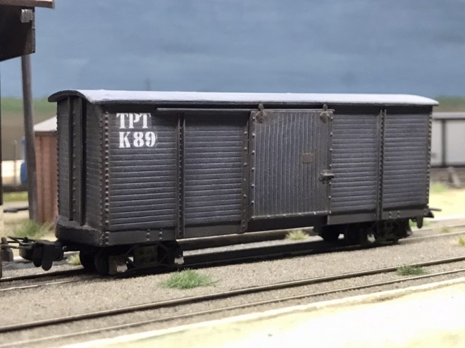

Quelques heures bien au frais dans l’atelier hier, et me voilà en train de réhabiliter un vieux couvert Pershing en OO9 de la gamme britannique « Meridian Models »
Après un bon décapage de la peinture d’origine et la pulvérisation d’un apprêt gris Tamiya, j’ai opté pour revêtir celui-ci dans une livrée noir goudron rappelant celle du Tramway de Pithiviers à Toury.
Le lettrage provient d’une planche fournie par « L’atelier du Tacot » ( merci Pascal… ;) ) mais comme il n’y avait le numéro que je cherchais, j’ai été obligé de mettre en place les chiffres un à un!
Mon Pershing est immatriculé selon la numérotation TPT (série K85 à K90)
J’en aussi profité pour revoir les bogies qui sont connus pour ne pas rouler très bien…mais les miens sont plutôt pas mal.
J’ai juste apposé sur l’extrémité des fusées une micro goutte d’huile et ça roule impeccable!
La superstructure de chacun des bogies à été reprise en couleur crasse unifiée puis terre à décor couleur poussière.
Le reste de la caisse est légèrement patiné aux terres à décor grise pour la boiseries et terre brûlée sur les ferrures.

Messagepar JJB » 26 06 2023 à 20:08
Bonsoir Bruno, belle réalisation! #B6 E2
Pour tes bogies, mieux que l'huile, la poudre de Teflon (Labelle 134) et en plus ça ne se charge pas de poussière. Je n'utilise plus que ça!
J-J :F5
https://micro-modele.fr/fr/lubrifiants/ ... -fine.html
