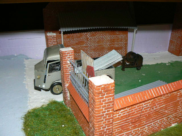

Caisse qu'il y a derrière le mur agglo ??? :rod_siflet
Re: Mon réseau dépôt au 1/18em
Messagepar Patrick ze rabbit Deludin » 22 04 2024 à 09:48
Le voisin.
Mais il fait du H0i...
:rod_mdr2

Après le mur en agglo ,c' est.......le vide donc voie sans issue et hélas mon voisin qui est sympa ne pratique le modélisme en général mais la blague est excellente E2 :F5

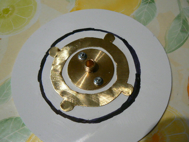

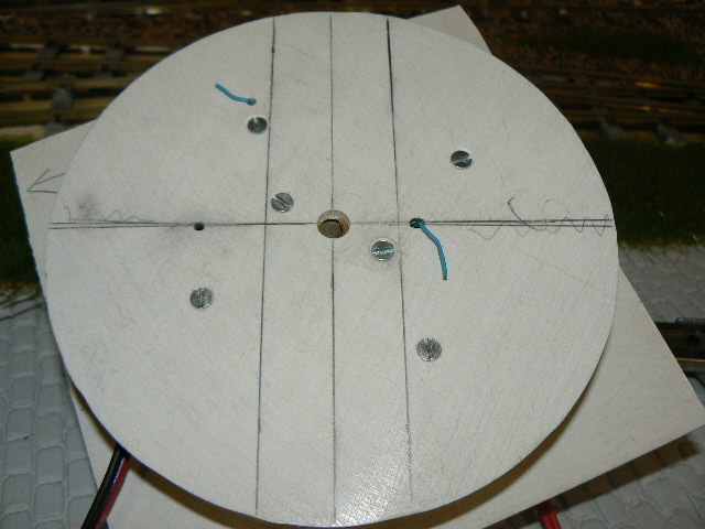

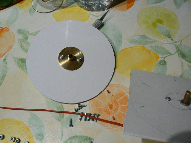

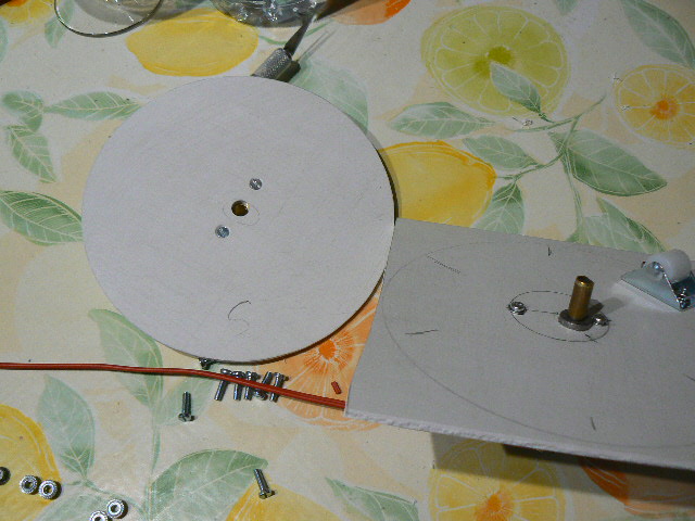

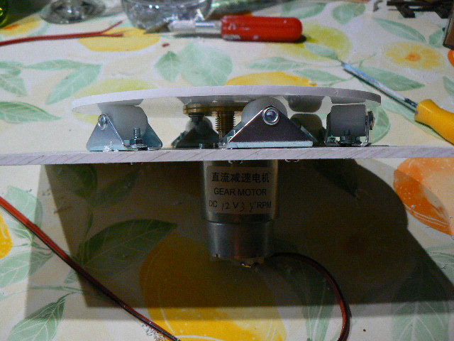

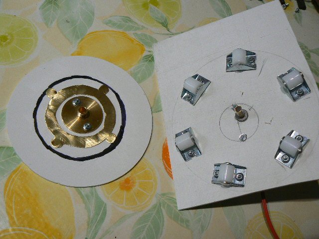

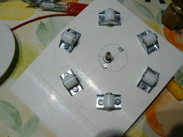

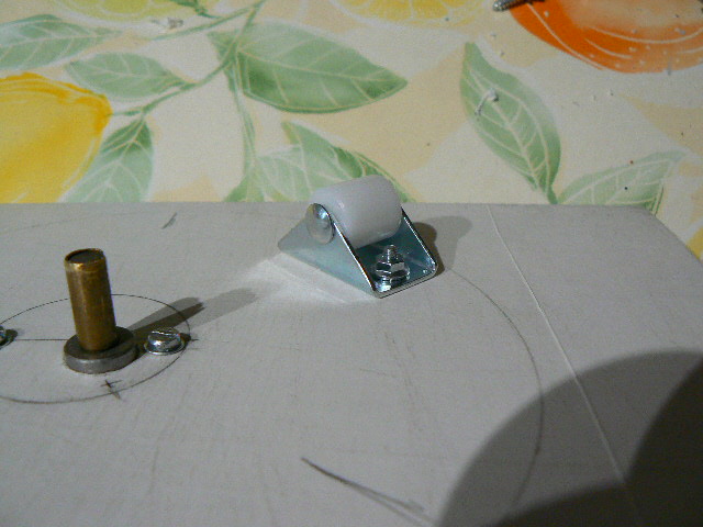

Un petit retour sur le décor et comme nous sommes le 15 aout (ou la miaou ! )je fais le pont demain ainsi qu' aujourd'hui avec un pont tournant toujours au 1/18em , pont inspiré de celui de Pithiviers :
une plaque de pvc compact de 3mm
un motoréducteur 12v
de galets ( petites roues sur support rayon quincaillerie roues en gsb
des vieux contacts issus d' un ancien programmateur de machine a laver
un morceau de laiton découpé en forme de disque
un disque support de douille laiton ( rayon éclairage petite électricité )
et c'est parti......

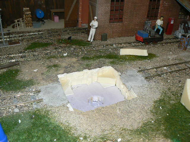

Voila la suite de la plaque tournante ( pas beaucoup avancé ,suis sur un autre projet et commandé des pièces électronique pour la commande du pont )

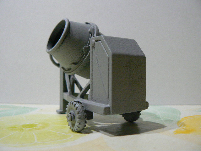

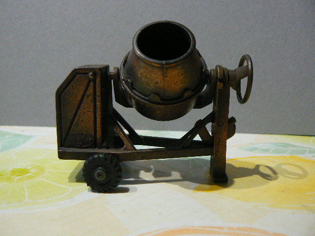

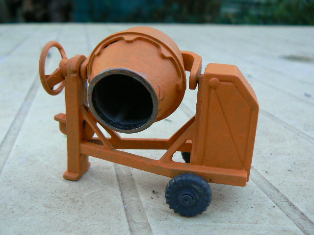

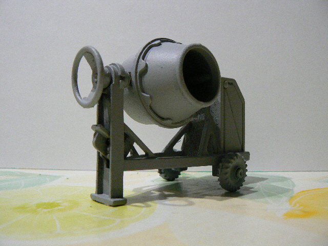

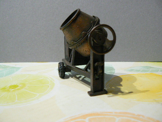

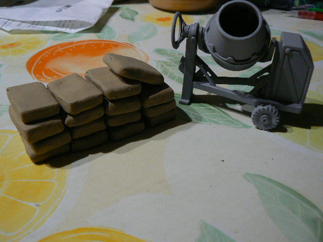

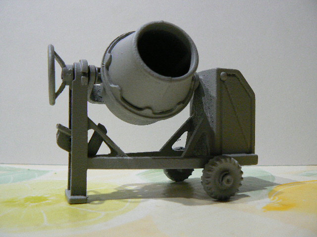

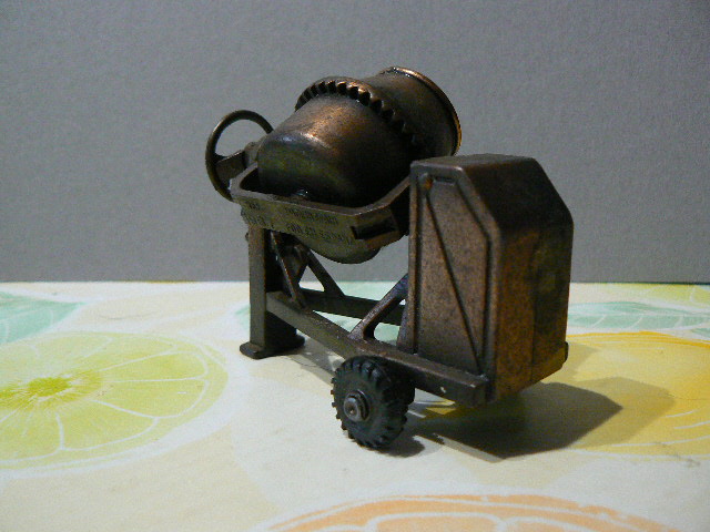

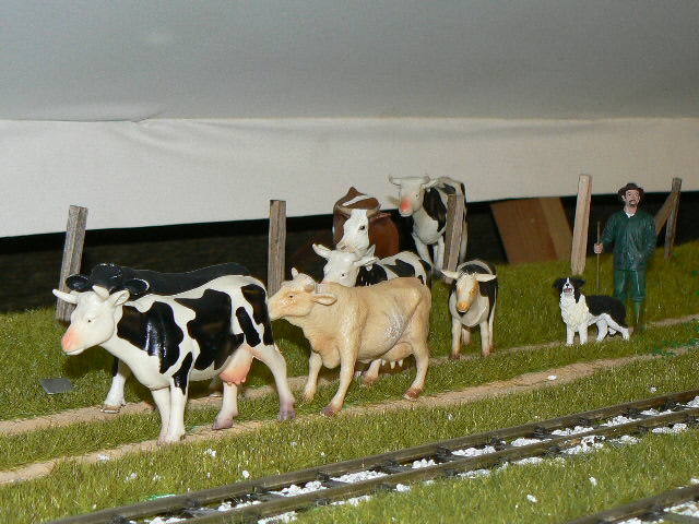

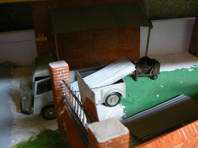

Petite pause pour le pont tournant ( faute temps et je cherche la meilleur solution ) et il y a les "puces ou réderies " et là j 'ai trouvé plein de belles petites choses ( des vaches mais aussi un livre " les engins français de travaux publics au début 1950" , 8 jours après un taille crayon en forme de bétonnière pas loin du 1/20 , elle ressemble a une Ransome , pour mettre avec le tube Citroën au 1/21em comme le tout est en arrière plan cela va aller ) pour l'instant elle est patinée en objet d'art et j' aimerai savoir quelle couleur lui mettre , je pensai au gris mais avec le béton on ne verra pas la différence......?

Messagepar Patrick ze rabbit Deludin » 20 10 2024 à 18:20
Généralement, ou du moins celles que j'ai connues ou que je vois encore sur des chantiers (mais juste en passant, maintenant) elles sont orange ou bleu soutenu pour les plus anciennes, et "jaune TP" pour les plus récentes, celles qui n'ont pas encore la "gueule" maculée de ciment sec !
Franchement, un gars qui laisse sa bétonnière dans cet état le soir en partant, je ne lui confirais pas un mur à monter droit...
:rod_mdr2
Messagepar cloclo57 » 20 10 2024 à 19:08
Merci Patrick
J'avais fait les recherches sur nenette mais les anciennes images sont en noir et blanc voir gris :H1 , étant donné que je situe le réseau début 1960 je crois qu ' elle va être orange avec un voile blanchâtre par endroit ( brûlure par le ciment ) . Encore merci mon ami :F5

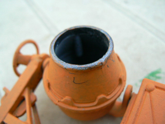

Messagepar Patrick ze rabbit Deludin » 20 10 2024 à 19:22
:maitre:
L'intérieur est évidement poli par les agrégats, donc ça ne reste pas longtemps de la couleur extérieure (parce que c'est peint comme le reste pour empêcher la rouille avant usage).
Tu as toujours la collerette renforcée autour de la bouche qui est aussi polie par le frottement des sacs et de la pelle lorsqu'on charge la bête, le bord du seau lorsqu'on y verse l'eau, le béton ou le mortier lorsqu'on la vide, et lorsqu'on la nettoie le soir (si si !) avec une brosse dure.
Un coup de crayon de papier HB pour déposer du graphite et c'est assez représentatif du métal abrasé.
Enfin, en H0...

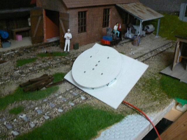

Messagepar cloclo57 » 03 11 2024 à 18:05
Bonsoir et merci les amis
Et oui mon pauvre Pélican quel manque de respect :^(
J' ai profité des 3 jours pour avancer dans tous les domaines ;
- suite et fin de la bétonnière ( merci mon Lapin) ton truc du crayon de papier laisse un bel aspect métal a nu et la couleur orange lui va bien

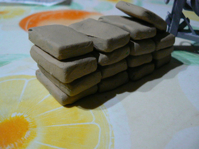

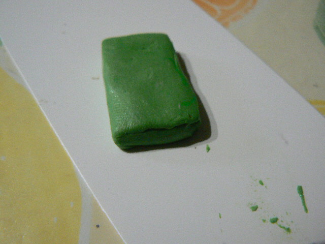

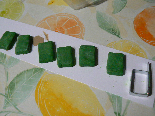

- réalisation de sacs de ciment tout les soirs de la semaine avec un gabarit en zinc et de la pâte Fimo , après cuisson dégraissage a l ' acétone et peinture mat couleur papier kraft .
- locotracteur Campagne finit de peindre avec ses nuances ( a voir prochainement dans l' autre rubrique avec son mécanicien en cours de cuisson )
- câblage du pont tournant et intégration dans le décor mais pas fini.....OUF

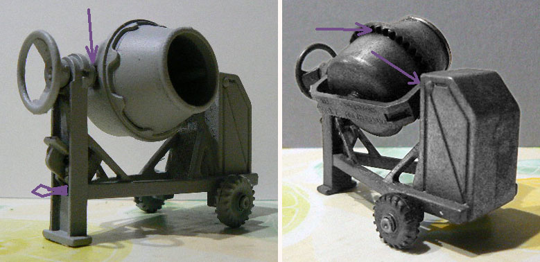

Messagepar Patrick ze rabbit Deludin » 03 11 2024 à 22:09
Elle est trop belle, ta bétonnière, Cloclo :rod_coeur .
Si tu veux fignoler, tu peux mettre de la peinture noire bien brillante et "épaisse" sur la crémaillère circulaire d'entraînement de la cuve, la roue dentée qui sort du moteur (apparemment, elle a été oubliée), et celle qui permet le basculement de la cuve, au bout du volant : généralement et lorsqu'on est (était :rod_siflet ) consciencieux, ces endroits sont copieusement graissés à l'aide d'une graisse bien épaisse.
C'est quelle marque, ta peinture orange ?
Elle fait très TP et j'ai des choses en cours #B5 .
