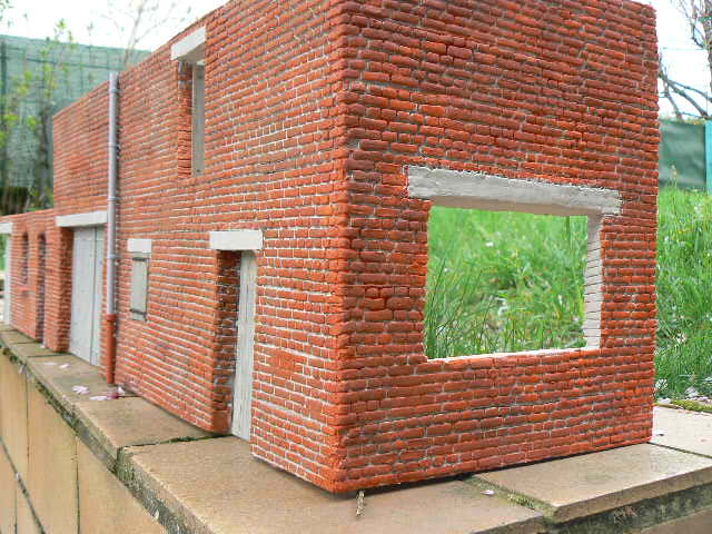

merci Patrick pour tes renseignements toujours aussi pertinents on sent bien le pro ( qui ne dort pas en toi ) mais qui très bien réveillé super ! je vais revoir cela un coup de mastic et un coup de peinture on avance , on avance .....la patine et l' usure du temps j' y viendrai après.....AH la brique :rod_coeur.
Dernière nouvelle : bien vu Patrick la largeur de la porte 15cm donc hauteur du linteau 1.5cm ....et là........là.......une hauteur de brique de plus comme sur ta photo et 15mmx 18( 1/18em ) = 27 cm

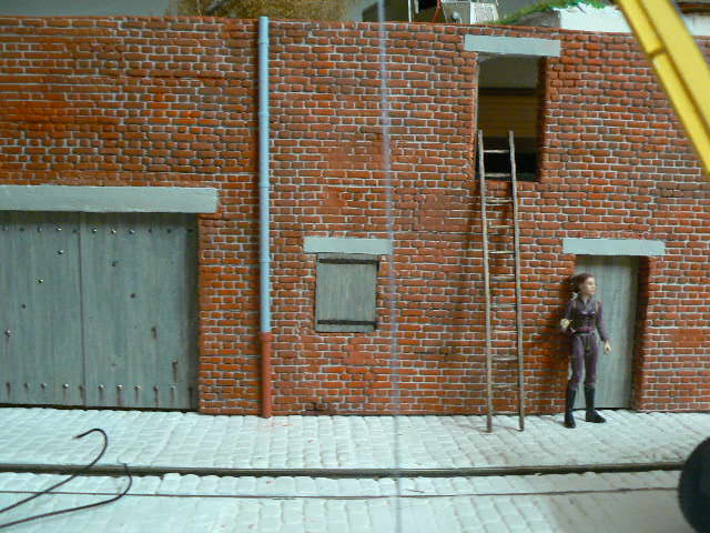

Ceci dit, pour un bâtiment ancien, un linteau moins large, ça ne choque absolument pas : nos anciens ne respectaient pas toujours les prescriptions du bâtiment, et construisaient à l'économie !
Ici, je trouve que ça fait ancien :rod_coeur

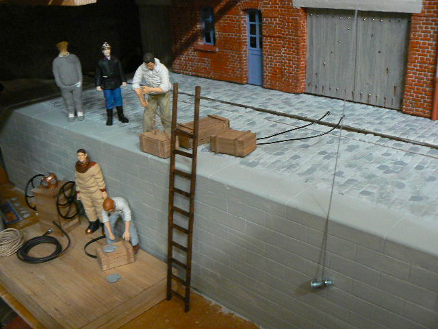

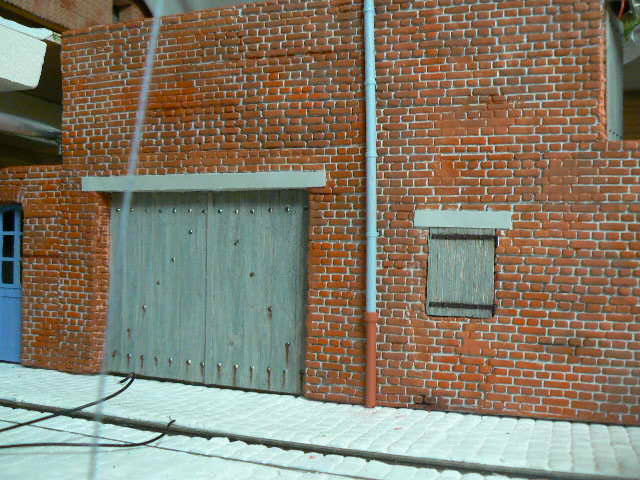

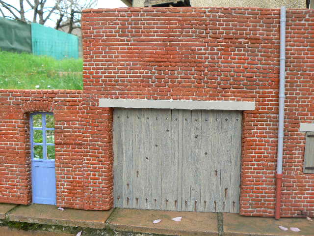

Messagepar cloclo57 » 24 03 2024 à 16:30

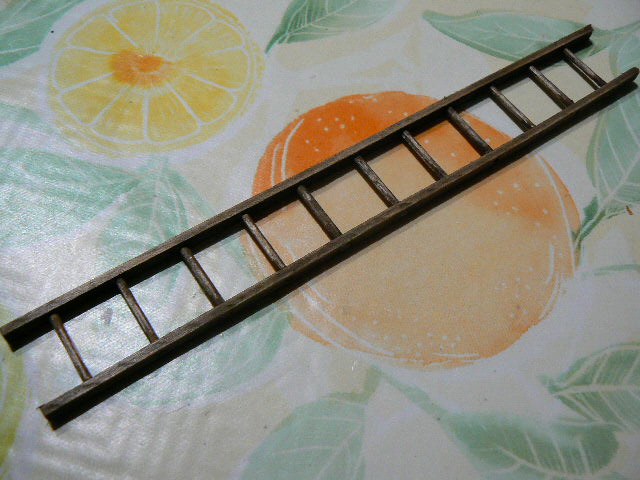

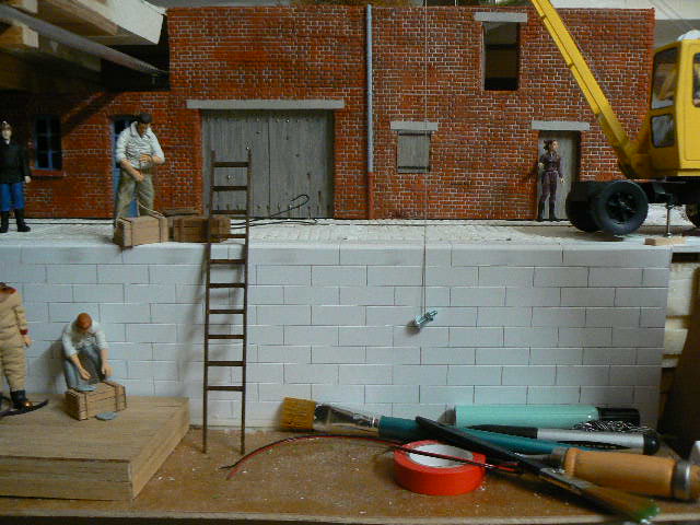

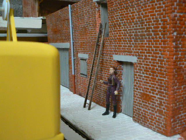

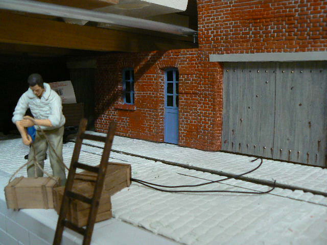

Bonjour et merci les amis

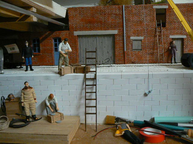

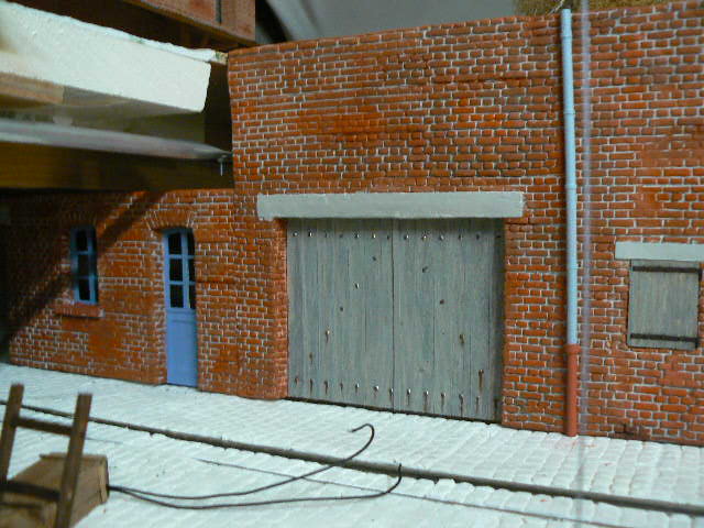

Voilà le linteau est corrigé ( merci Lapin ) c' est vrai cela va mieux un coup d 'enduit et un coup de peinture et le tour est joué , le voile de patine viendra après , surement mon jus qui a été appliqué sur le bois des portes encore plus dilué ( des essais reste a faire )......

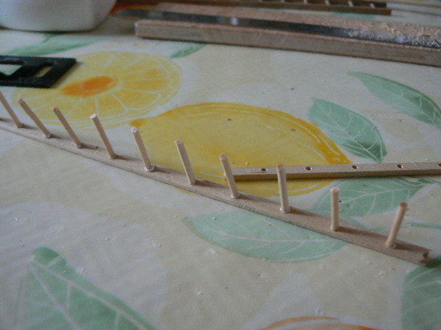

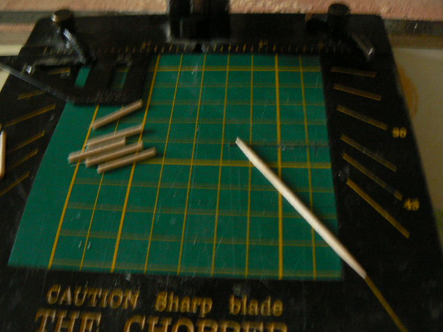

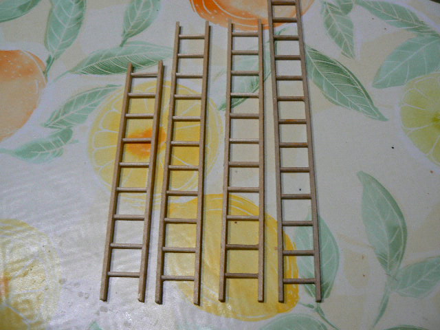

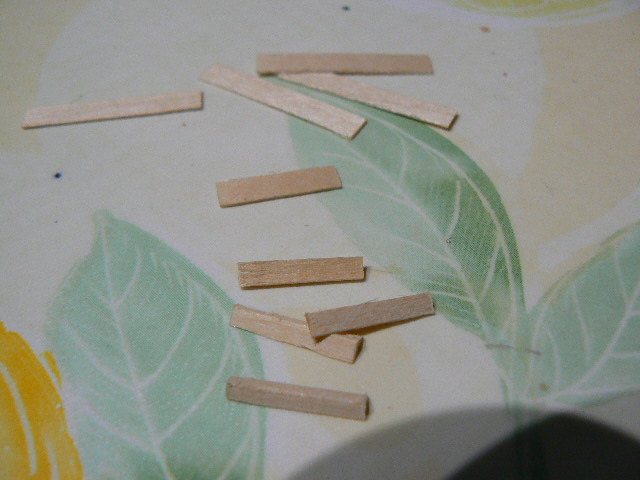

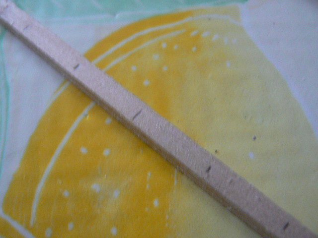

Week-end dernier réalisation d' échelles en bois ( d' arbre :mdr2: ) une pour aller dans le grenier , les autres pour mon quincaillier pour la réalisation petite baguette en tilleul et pique olive.
Le bâtiment sera soit
- un maraicher et réalisation de cageots en nombre déposés sous le fenêtre sur le coté et descente du grenier
- ou un ferblantier et là réalisation de seaux , bassines , différents récipients MAIS de ce que je me rappel dans les années fin 60 début 70 c' était du galva alors avant les récipients était il en fer blanc ou galva , le ferblantier pouvait il réparer le galva ? t ' elle est la grande question la réponse est ouverte a tous .....
le nom du ferblantier serai chez DURTOL en hommage de l homme du Picardie et jeu de mot, le fer blanc tôle tendre de plus sur le bord du canal .....Place aux photos

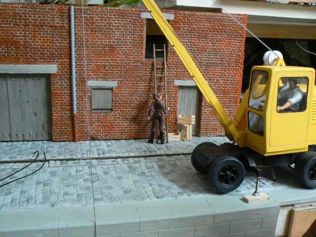

Messagepar cloclo57 » 31 03 2024 à 18:21
Bonsoir les amis
Je continu la réflexion avec un petit penchant pour le maraicher du reste quelques cageots sont en cours de réalisation avec comme nom " YVES DUJARDIN MARAICHER "
Voici la suite des photos , les cageots suivront....

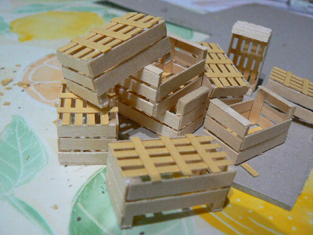

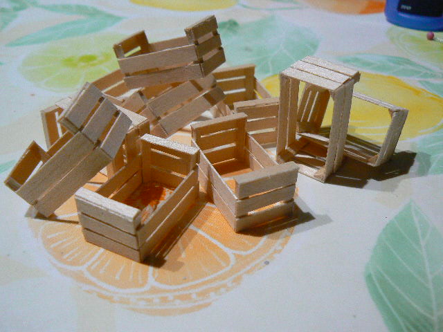

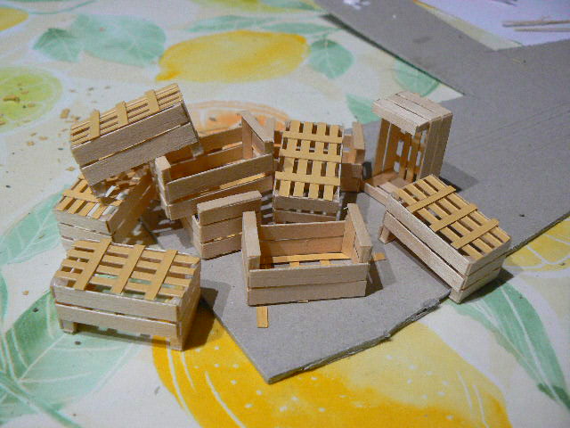

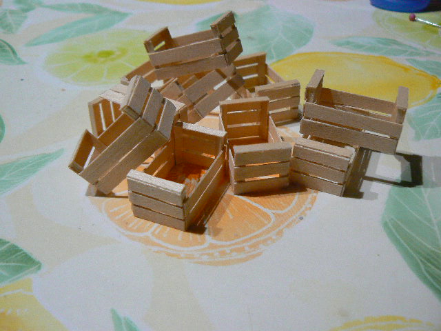

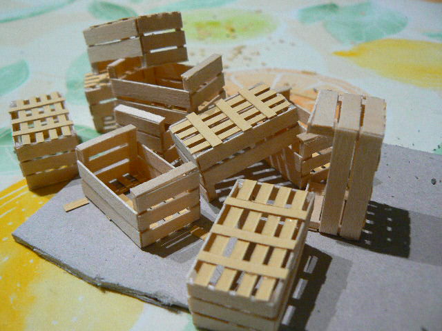

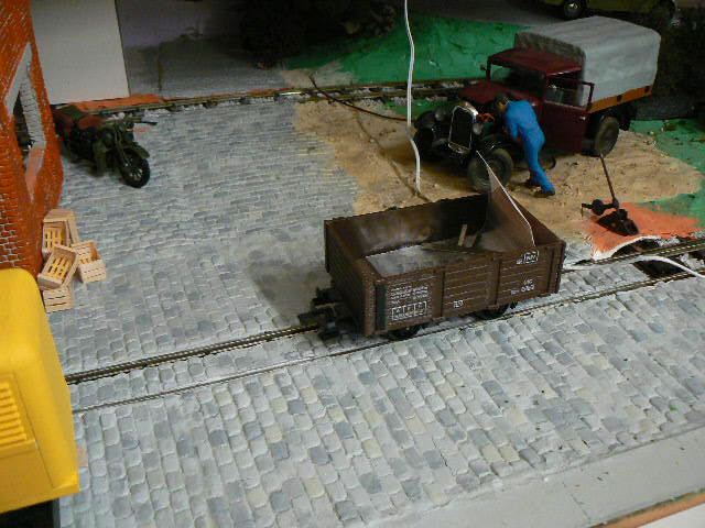

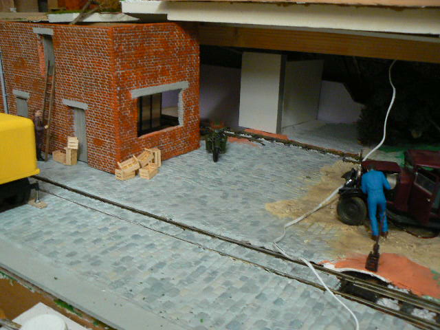

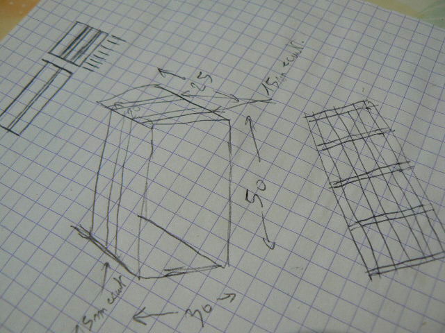

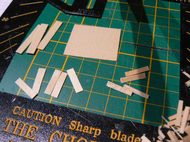

Messagepar cloclo57 » 17 04 2024 à 16:11

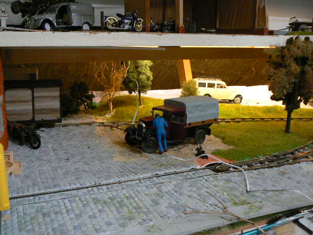

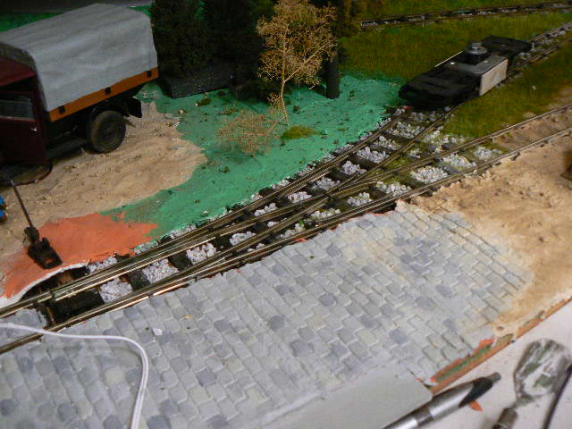

Bonjour les amis
Beaucoup de temps passé pour pas grand chose.........
- mise en peinture des pavés
- réalisation d' une dizaine de cageots seulement , il sont fait a partir de bois de plaquage 0.5mm épaisseur , le fond avec des bandelettes en papier bristol teinté dans le masse dont la couleur est très proche
voilà la réalisation en image

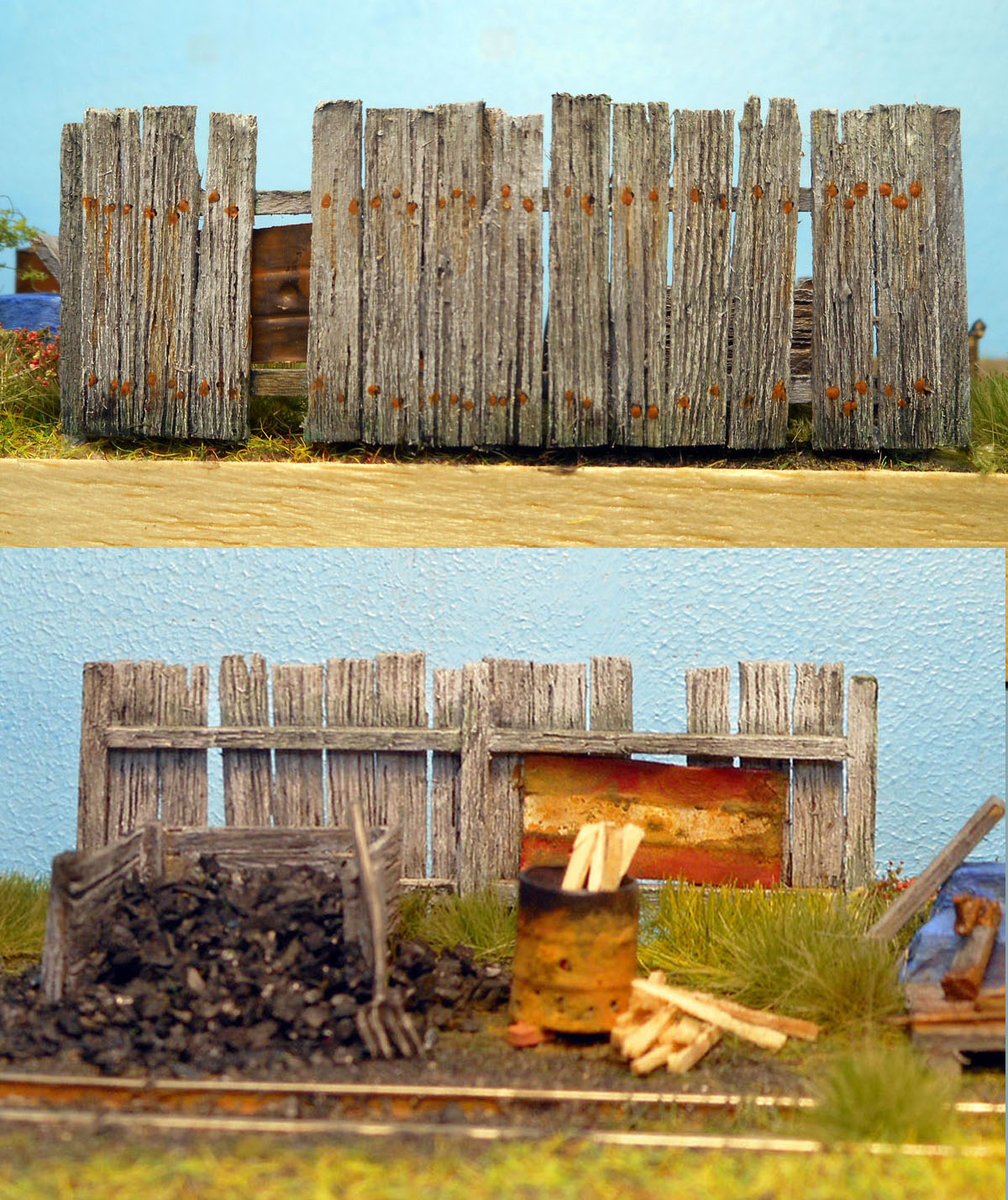

Messagepar Patrick ze rabbit Deludin » 17 04 2024 à 21:55
Beau travail, comme d'hab E2 .
Puka symboliser les clous et agrafes à l'aide d'un stylo indélébile à pointe fine (on trouve même des couleurs comme le brun à présent), parce qu'à cette échelle on a des cageots qui font 1,4 (ht) x 1,7 (larg.) x 2,8 cm (long.) : je commence à maîtriser ton échelle grâce à mes... véhicules routiers D9 au 18e (chut, faut pas le dire...).
Mais fait un essai avant, surtout sur ce qui n'est pas en Bristol, car le bois... boit !
Ça t'évitera l'erreur faite sur mes lapineries au 87e, où les clous font 3 cm de Ø !!!
:H1
Messages: 14901
Re: Mon réseau dépôt au 1/18em
Messagepar pelican » 18 04 2024 à 08:37
Caisse que c'est beau :ok
Comme le lapin : quelques clous ... ;)

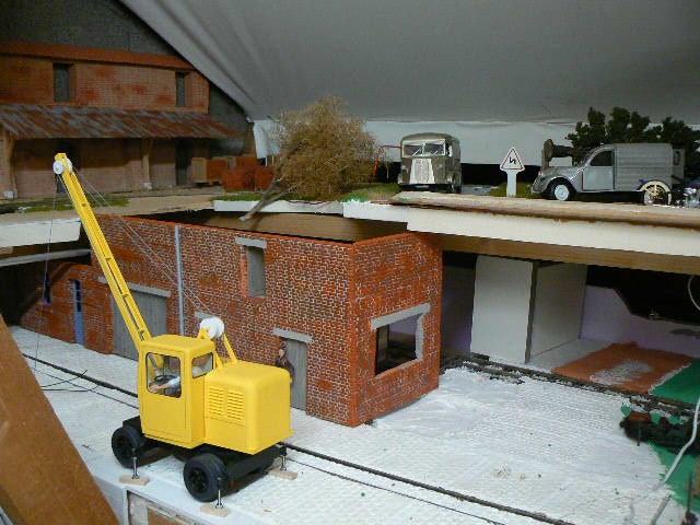

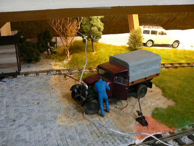

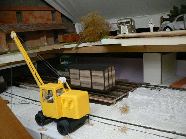

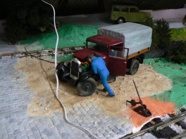

Messagepar cloclo57 » 21 04 2024 à 17:48
Bonjour les amis
Voilà la suite

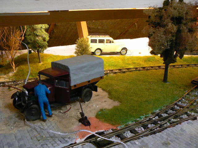

la pluie étant bien tombée ces derniers temps , l' herbe a bien poussée et les pavés ont pris des couleurs .
C' est le terminus le mur en agglo m' empêche d' aller plus loin donc plus de réflexion pour voir ou faire passer les voies .
Pour le futur , il reste pas mal de travail de la finition dans la végétation car entre l' herbe et les buissons il faut mettre plein d' autres plantes sauvages qui donnerons une autre forme de relief et casser la monotonie des étendues plates
Niveau matériel revoir les attelages ......oui il ressemble aux vrais mais sous l' effets mécanique et différences de température il y a un point faible et ils sont en train de casser et je pense avoir trouvé une solution .......a suivre

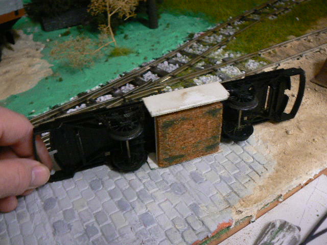

une photo du wagon nettoyeur de rail basé sur le principe de la citerne Jouef un patin équipé d' une semelle en liège et lesté par un grosse vis qui sert de lest permet de frotter la voie mais il ne faut pas longtemps pour que le liège soit sale , petit coup de papier abrasif et c' est reparti....
Pour la locomotive 021 Paramé je suis toujours en cours sur la motorisation.........
