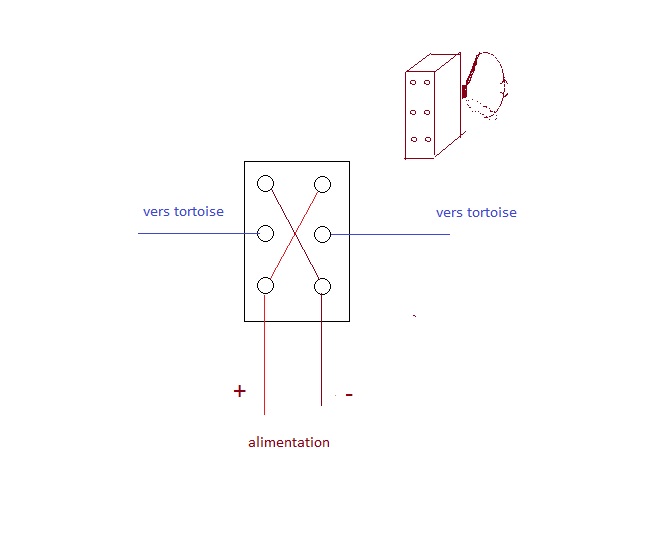

sur ton module Hom : ce sont des interrupteurs ??? quel schéma ?? comme il va y avoir un tranfo et des boutons pour alimenter le signal, on grouperait les commandes ...
ça éviterait les pannes intempestives, comme sur le module Rhb ... H4
Re: la gare de Linpace au 1/32
Messagepar Zébu » 28 04 2017 à 13:33
Ce sont des interrupteurs à 6 contacts.
Les deux phases du tortoise sont connectées aux deux contacts du milieu.
Ensuite, je fais un pontage croisé sur les extérieurs et je connecte les deux phases en dessous.
Schéma :

Messagepar pelican » 29 04 2017 à 08:32
super, le schéma ... :ok
est ce que ce serait possible de commander le Tortoise avec 2 boutons poussoirs ??? :D3

Messagepar Zébu » 30 04 2017 à 09:05
A condition de maintenir le doigt sur le bouton jusqu'au bout de chaque mouvement ou d'ajouter des bidules.
Messagepar pelican » 30 04 2017 à 09:08
oui !!! je préfère : et je pourrais faire une commande à l'avant, doublée par une commande à l'arrière ;)

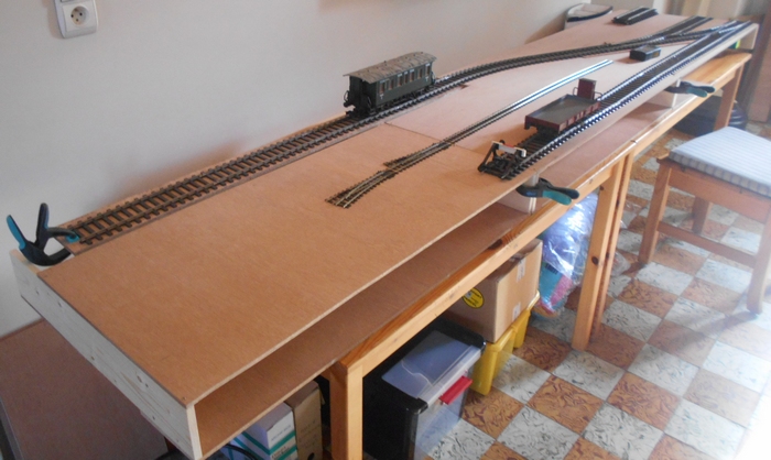

un 4ème module réalisé ... et le dernier en cours de découpe ... :ipb-251
Messagepar pelican » 01 05 2017 à 18:27
5éme module terminé, et un des modules vient de recevoir le fond de décor !!!
grosse après midi de découpe, pratiquement tout est scié ! !!!
comme Léonard, je deviens scie !!! D9

heu ... comment dire ... pour le moment, je squouatte la salle à manger .. et je ne peux assembler que 2 modules !! :F9
j'ai donc assemblé le 1-2, puis le 2-3, puis le 3-4, et ensuite le 4-5 C7
je dois encore ranger un peu dans l'atelier pour faire 1-2-3-4-5 ... :rod_siflet
6-7 ... violette violette ... :rod_mdr2
Messagepar pelican » 02 05 2017 à 08:37
bon, grâce à la bienveillance de Mme Pélican, j'ai pu assembler les modules 1-2-3 ... en empiétant sur la porte qui va vers la cuisine !! :rod_siflet
ce qui me fait remarquer que la coulisse est un peu courte, y compris pour la voie de 60 ... :F9
et comme le réseau annoncé pour le Ramma a une longueur de 5 m ... et que pour le moment il fait 4.50 m ... et que j'ai une chute qui fait ± 50 cm de long ... il y aura un module supplémentaire : le 0
avec un bout de coulisse et un bout de voie de 60 .. :ipb-251
