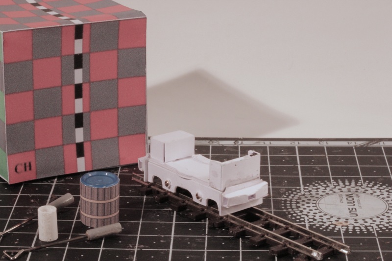

Messagepar chris31 » 04 05 2012 à 17:12
Dan un autre ordre d'idée, la De Winton a bien avancé :rod_siflet
Tout ce qui est réalisable en bristol de 0,2 mm d'épaisseur a été fait :
Je m'y suis repris à trois fois pour faire ce tout petit truc :rod_siflet J'ai encore une ou deux corrections à apporter au dessin des pièces et ce sera totalement reproductible.
C'est monté sur des essieux N et des paliers Romford de chez LTM-MM que j'ai en stock.
Il reste quelques bricoles pour les quelles je n'ai pas encore défini la méthode de réalisation. On voit les pièces détachées à gauche : bouilleur, distribution et pistons avec leurs axes. C'est tout en plastique qui se colle pas ensemble :cry:
Il manque également la cheminée que je vais sans doute tourner dans du bois sur une perceuse :rod_siflet
Je me demande si tout cela ne va pas se finir par un moule et une coulée d'alliage basse température. Après tout cela me permettra de mettre au point une nouvelle technique :D3
PS - Le cube quadrillé est une idée que j'ai piquée sur un forum de monteur de papier. Ça donne une idée de la taille du modèle, sachant que les carreaux font 10 mm de côté #B5

Re: Défi PME : Port Aros
Messagepar Buffalo Bill » 04 05 2012 à 18:23
"Je me demande si tout cela ne va pas se finir par un moule et une coulée d'alliage basse température"
et tu prévois un tirage en petite série pour les supporters de "port AROS" ? #B6 ;)
Messagepar chris31 » 04 05 2012 à 18:43
Pourquoi pas ? Mais en kit uniquement... on en reparlera le moment venu :F5
Messagepar Russell » 04 05 2012 à 18:55
Mignonne la puce. Cela se présente bien.
Je vois que tu as choisi de mettre un habillage en bois autour de la chaudière. #B6
Messagepar chris31 » 04 05 2012 à 19:29
Oui pour l'instant. Mais si ça finit en métal blanc il n'y aura peut-être plus d'entourage, quoi que ???
Il y a encore un peu d'étude à mener à bien. Mais pour l'instant je ne suis pas mécontent du résultat :B3
