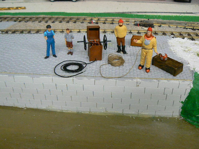

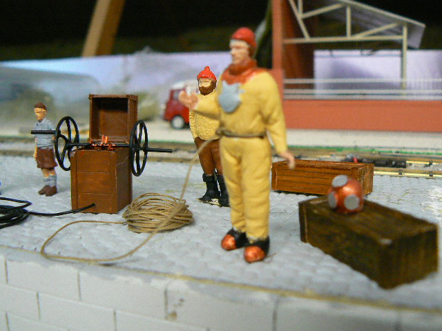

bonsoir a vous
je m'y attendais au coup du cdt Cousteau . du reste c'est pour cela qu'ils portaient l'équipage et lui ce fameux bonnet rouge symbole des scaphandriers .En fait le bonnet servait a proteger la tête du bonhomme car dans le casque il y a une soupape(monseigneur?) qui permet de libérer le surplus d'air contenu dans le scaphandre . Cette soupape est actionné par la tête .Ma foi c' est vrai j'ai été bercé lorsque j'étais petit ( d' ailleurs je n' ai pas beaucoup grandis depuis ce temps)par toutes les aventures de cet explorateur d'exception. J'avoue toutes mes passions vont ce retrouver dans ce réseau et vous n'etes pas au bout de vos surprises a suivre.........le Clauuuude :prrrt:

Messagepar malletslm » 19 06 2012 à 21:33
Sympa l'équipage de scaphandriers... #B6
... et félicitations pour la "toile tendue" qui transfigure ce grenier ! E2 : je verrais bien, maintenant, le panneau de "fond de décor" bleu ciel rejoindre ce plafond blanc, en oblique, à la place du petit fond vertical... ;)

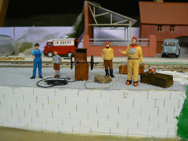

Messagepar cloclo57 » 24 06 2012 à 19:21
Bonsoir :F5
L'équipe de plongeur est enfin arrivé sur les lieux de l' intervention, que se passe t' il ? mystère.... :F9

Messagepar Victor le chat » 24 06 2012 à 19:26
Bravo ! Félicitations ! C'est superbe ! E2 E2 E2 E2 E2 E2

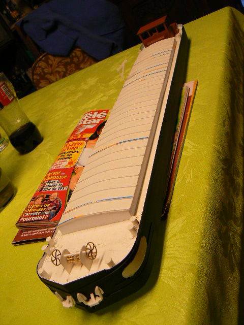

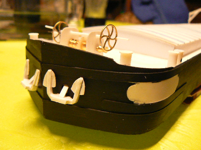

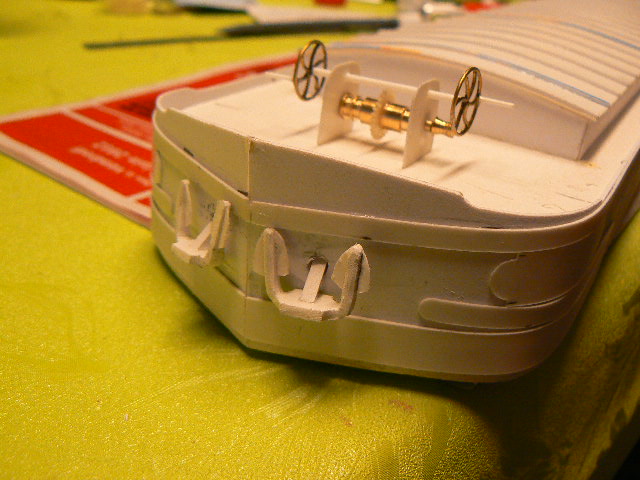

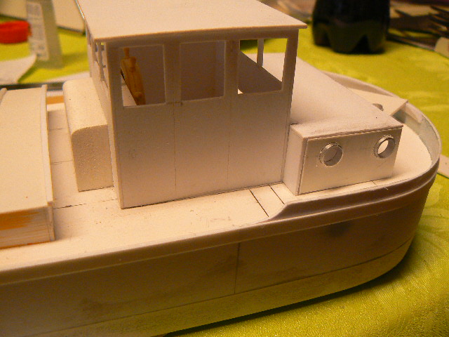

Messagepar cloclo57 » 24 06 2012 à 19:36
Mais tout de suite la suite :prrrt:
La péniche est partie faire un tour, un étage plus bas .Les ancres viennent d'être terminées quand au guindeau il est en cours de finition manque les chaines ainsi que le capot cela viendra ....
en attendant pour ne pas perdre de temps l'arrière est en pleine correction grâces au infos d'un marinier en allant à la pêche au renseignements des erreurs ont été corrigées notamment trop enfoncé dans l'eau ( 1 centimètre de plastique a été rajouté sous la coque ) , l' arrière de la cabine ainsi que la coque ont été separée pour que cela soit plus conforme aux modèle des années 1950 .Cela avance doucement mais quel plaisir la météo étant tellement "merveilleuse" . :D5 :rod_siflet

Messagepar cloclo57 » 25 06 2012 à 20:56
bonsoir kazh du
de quel lien veux tu parler ? je ne sais pas encore mettre un lien dans mes explications.Sinon la fabrication de treuil est simple 2 flancs en carte plastique , une tige plastique avec 2 volants en laiton autrement l'axe entrainant les chaines d'ancre est en laiton tourné avec un pignon rajouté au milieu manque le capot et les chaines ca vient, ca vient....encore quelques heures a+ :F5 le claude

J'attends de voir la chaîne montée sur le treuil, les ancres ont un côté massif très plaisant #B6

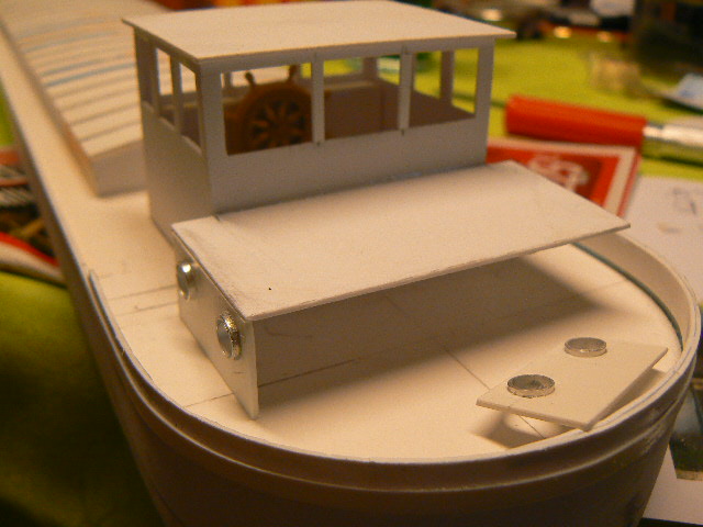

Messagepar cloclo57 » 26 06 2012 à 21:11

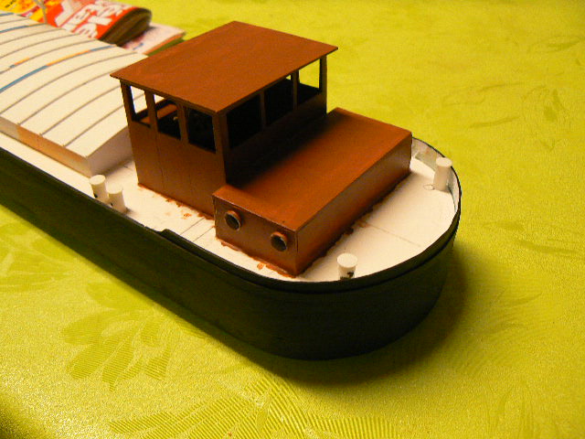

Bonsoir a tous
Merci pour les compliments j'essai de faire de mon mieux et voila le résultat du week end. :F5
VOILA LA MODIF A ETE FAITE L'ARRIERE EST CORRIGE
UN AVANT GOUT DE LA TEINTE FINALE

Messagepar Victor le chat » 26 06 2012 à 21:22
:C3 ouch ! Magnifique ! Sublime ! Superbe ! Je ne sais pas quoi dire ! E2 E2 E2 E2 E2 #B6 #B6 E2 E2
