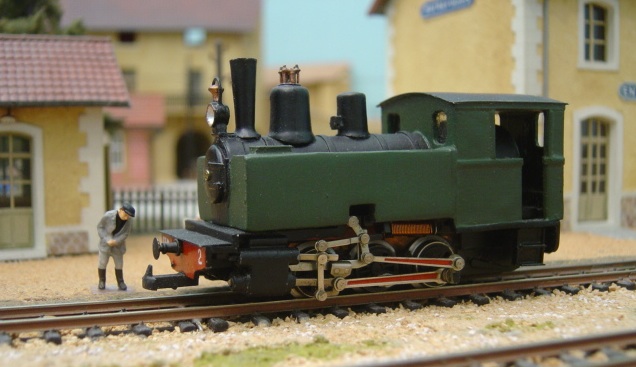

Prochaine étape la 040T des TIV ... Y a t'il des personnes intéressées par un suivi de la construction?
Quelle question ! bien sûr !...

Messagepar malletslm » 08 05 2010 à 15:58
Pareil ! :D :D :D
Les 040T Corpet ne manquent décidément pas d'attrait, puisque nous avions assisté il y a peu à la naissance en direct de celle de Punavai (ici ;) )... en espérant, peut-être un jour, une production artisanale du commerce ! :maitre:

Re: Bases HOm
Messagepar Kazh du » 08 05 2010 à 19:17
Décalcos de TDA...tout à fait Storm.
Pour ce qui est de la 040, la base sera une BTTB Tillig modèle récent avec un petit moteur qui change des gros modèles vus sur les anciennes locos.
Vu que je n'ai qu'un plan avec longueur hors tampons, largeur et hauteur il va falloir que je fasse tous les rapport de dimensions avant d'attaquer dans le bois dur.
C'est la méthode que j'avais employée pour le forugon et malgré des ajustements au fur et à mesure, je n'étais pas loin de la vérité. Donc démarrage de la loco...fin du mois? Les prochains WE sont déjà remplis jusque juillet D9

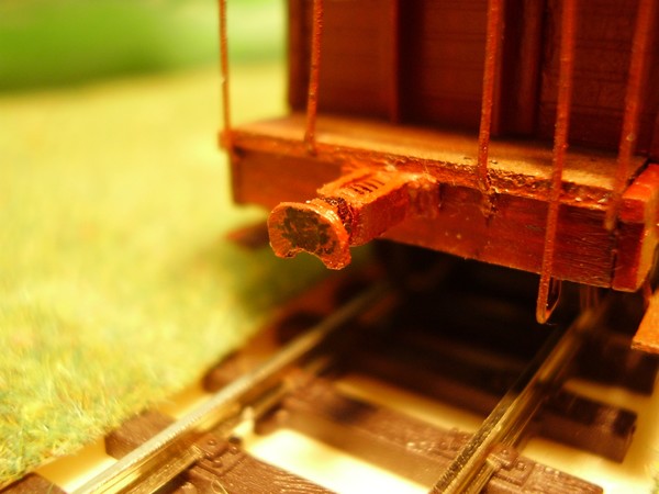

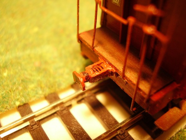

CF7C a écrit: de CF7C » 06 05 2010 à 20:59
Une question, est ce que les tampons ne sont il pas trops petits par rapport à la taille du wagon ?
Bon ben voilà....je viens de tenter la fabrication d'un tampon.
Il est à peu de chose près à l'échelle, ce qui ne l'est pas c'est l'axe, 1mm trop gros :?
La présence est plus réelle qu'avec les tampon en TT des wagons d'origine. Je verrai si en mettant un plateau correct sur les axes des tampons d'origine BTTB ça peut le faire.
fourgon RB13_pme.jpg (60.28 Kio) Vu 3239 fois
fourgon RB12_pme.jpg (64.46 Kio) Vu 3239 fois
Maintenant je crains franchement que ce ne soit pas compatible avec des attelages :?
Re: Bases HOm
Messagepar pelican » 09 05 2010 à 08:52
E2 E2 E2
pour la comptabilité .. heu .. con tapie .. heu .. con tipa .. bref ... faut tester !! ;)

Re: Bases HOm
Messagepar Kazh du » 09 05 2010 à 10:30
malletslm a écrit:Tampon central + "Greenwich Coupling" : l'avenir ?
Bon ben je n'ai plus qu'à en faire un autre pour le fourgon...car comme disait Devos "à un bout y a deux bouts", ce qui est plus joli que de dire à un fourgon il y a deux extrémités :rod_siflet

Messagepar YVES » 09 05 2010 à 11:40
Restera toujours la possibilité d'une petite tige métallique collée verticalement sur le tampon. C'est discret et ça marche pour l'attelage.

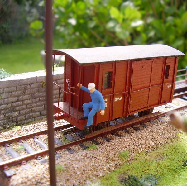

Messagepar Kazh du » 09 05 2010 à 14:24
Comme vous êtes tous bien gentils avec ma première construction intégrale voici la photo du jour sous le beau soleil de Bretagne :boss:
J'ai donc fait les deux tampons...en carte de visite et cure dent :rod_siflet
A part le diamètre du cure dent tout est à l'échelle. De mon côté je ne suis pas trop choqué par la taille du résultat mais il faudra voir avec les modèles TDA.

Messagepar Biased turkey » 10 07 2010 à 03:31
Kazh du, belle conversion. J'ai été un peu confus et pensais que ... tu t'es trompé d'échelle car ton wagon est identique à la version Fleischmann On30 de Magic Train ( que j'ai acheté sur Ebay et reçu hier ).
