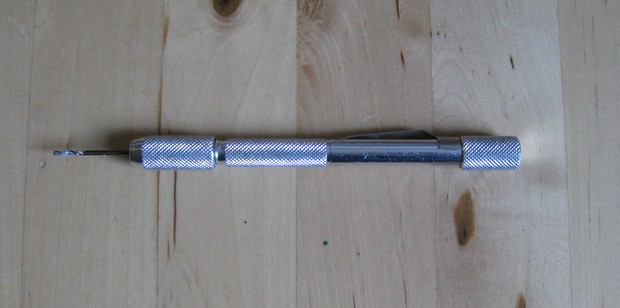

Mais pour gagner les deux balles, (car c'était trop facile !), voici un autre de mes soucis actuels (c'est du même tonneau !) : Je voulais clouer partiellement ma voie pour faire des essais avant collage définitif, mais aussi pour pouvoir faire tenir provisoirement les coupons en courbe. Mais il n'y a pas de trous prévus ! (Voie Peco HOe) :cry: J'ai fait quelques essais en clouant directement dans la traverse... Pas bien concluant... Comment faut-il faire pour fixer provisoirement ce type de voie, surtout dans les courbes ?

Pour une fixation provisoire, tu peux utiliser des punaises qui pincent les traverses à l'extérieur des rails #B5

sinon, on peut toujours forer un ptit trou dans les traverses, avec un drill à main : une sorte de stylo, avec un mandrin, et une petite mèche !! on peut ensuite "piquer" la courbe avec des épingles, et puis la fixer définitivement !! :mrgreen:

Oui mais ça fait des trous tout moches dans les traverses qu'il faut reboucher ensuite :?

mouarf !!! avec un clou à ptite tête, ça marche tout seul !! un coup de chasse clou, un grain de ballast collé dessus, et hop .. :mrgreen:

Je dois vraiment être le gars qui fait tout comme il ne faut pas faire :mdr2: car sur mon petit réseau en H0e toute la voie est clouée (trous à la drille à main #B5 + petits clous noirs de chez Roco, très discrets...), en grande partie d'ailleurs à cause de l'élasticité de la voie Peco, qu'il faut bien maintenir lors du montage du réseau: j'aurais sans doute pu enlever les clous après le collage du ballast, mais je ne m'occupe pas trop de ce genre de petits détails... :oups2: :oups2: :oups2:

pour ma part, je fixe directement sur le CP avec les clous, ou de la colle blanche de menuisier (en ligne droite) !! je ballaste ensuite, et la voie tient vraiment bien !! j'ai du démonter un module, j'ai eu un mal de chien pour retirer la voie ! H4
