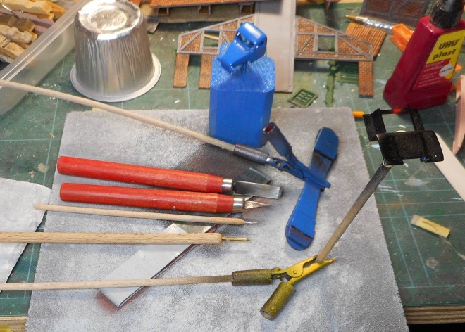

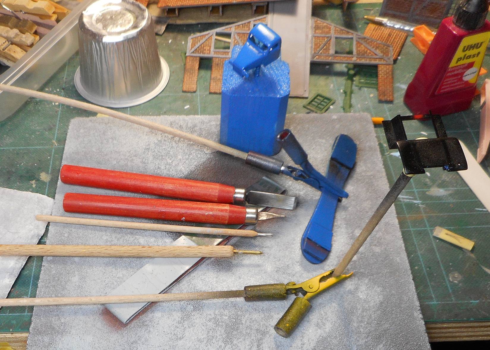

Voui, y'a la Patafix®, aussi, et les bois de brochettes pour nous aider.
Associés à ces derniers, en plus de la Patafix empalée au bout pour y "coller" une cabine de camion locotracteur, il y a les bouts de ferraille en tout genre, utiles pour poser la colle en très petite quantité :
Les pinces croco emmanchées sur des brochettes, avec la variante "bâton de glace et adhésif double face", etc.
Très important, les bâtons de glaces ! Et puis, comme les brochettes, ça joint l'utile à l'agréable #B6 . Buuurp...
Sans parler des ciseaux à bois bas de gamme dont l'acier à ferrer les lapins #B2 permet de les façonner à la demande.
... et j'en oublie !

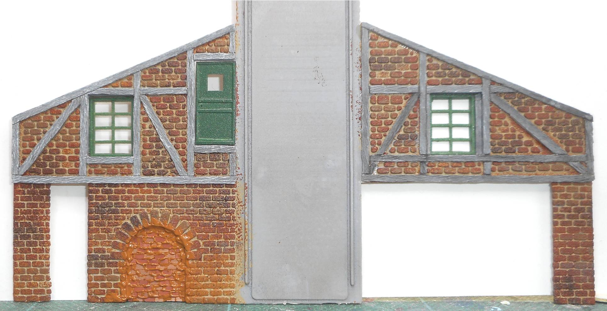

Travaux du jour.
La porte métallique de l'étage ce matin.
Et, juste après la sieste, le bouchage de la dernière entrée de four à l'aide de briques Juweela et de peinture "beige chamotte fraîche" en guise de liant :
J'avais bien dit que j'avais une idée :ipb-251 !
Ça sert à ça, mes lapineries :D ...

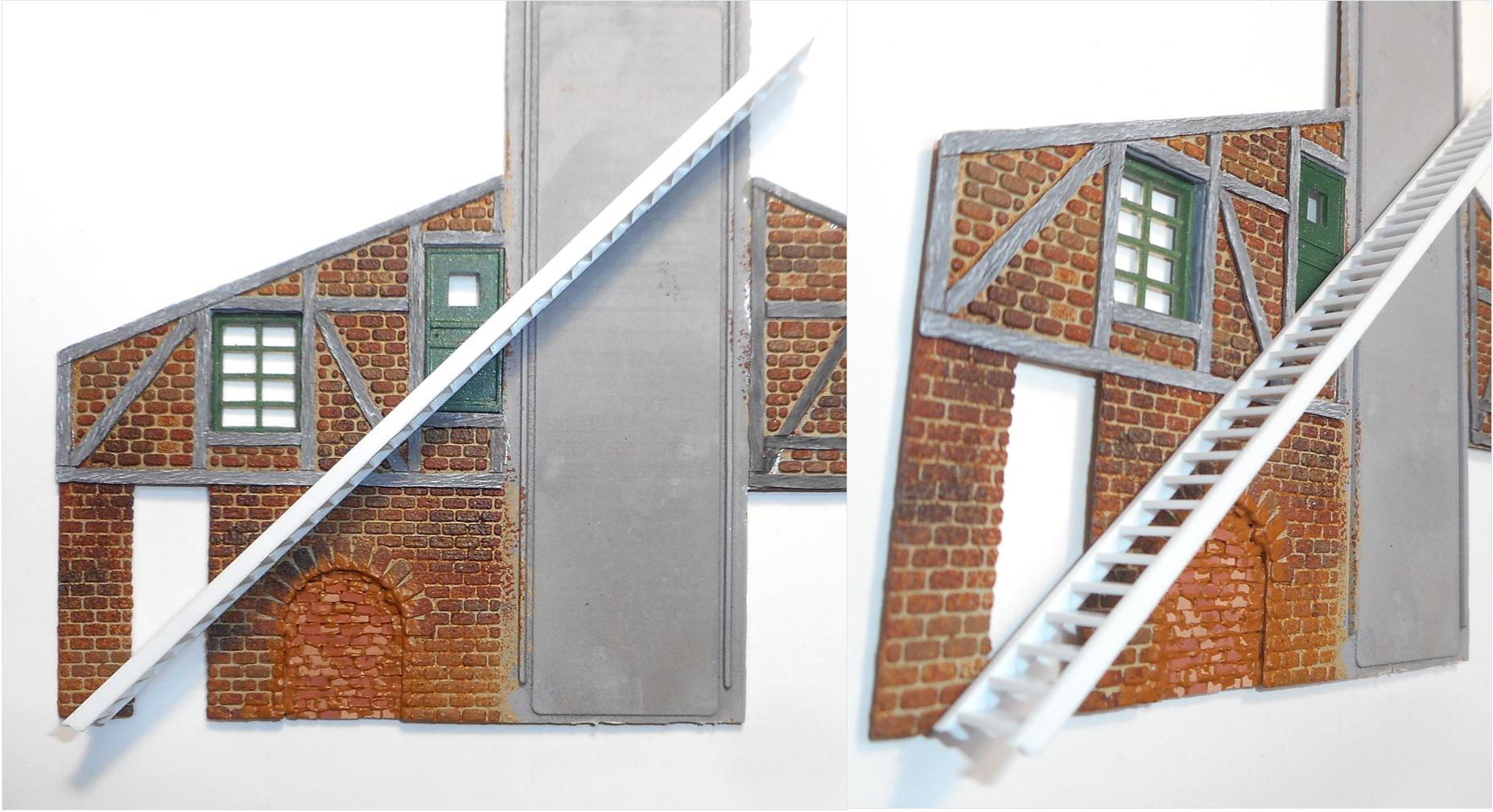

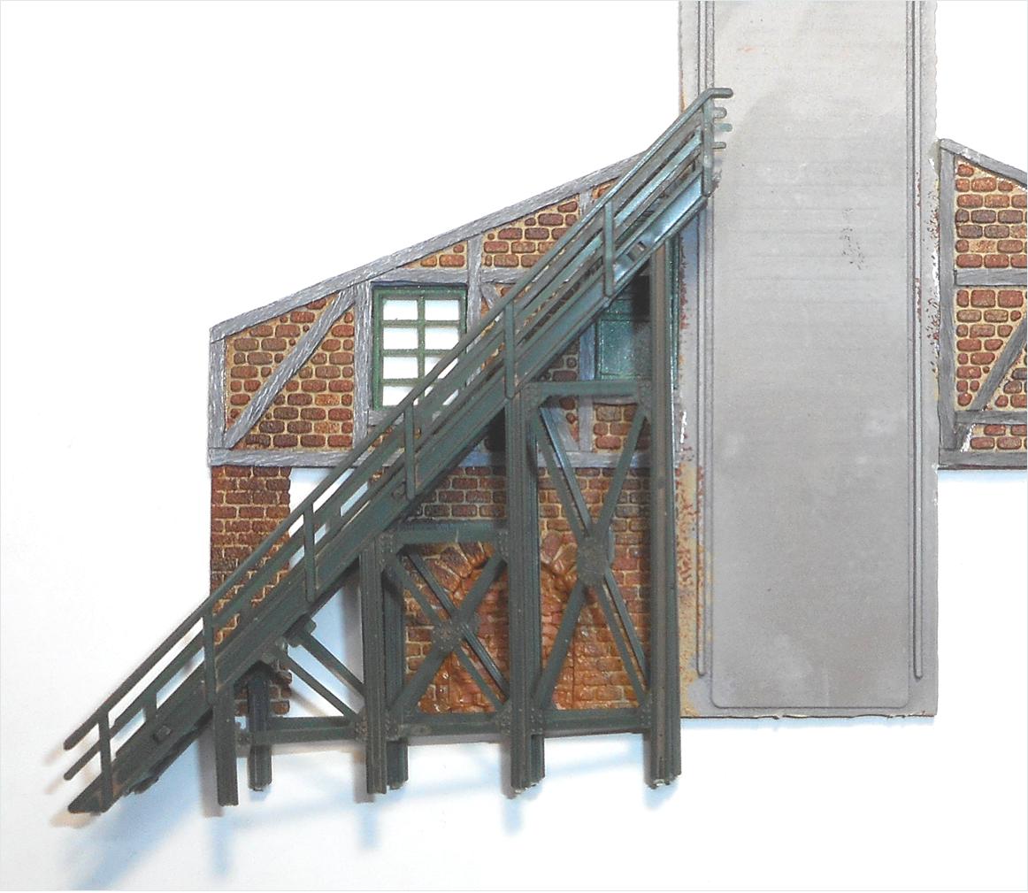

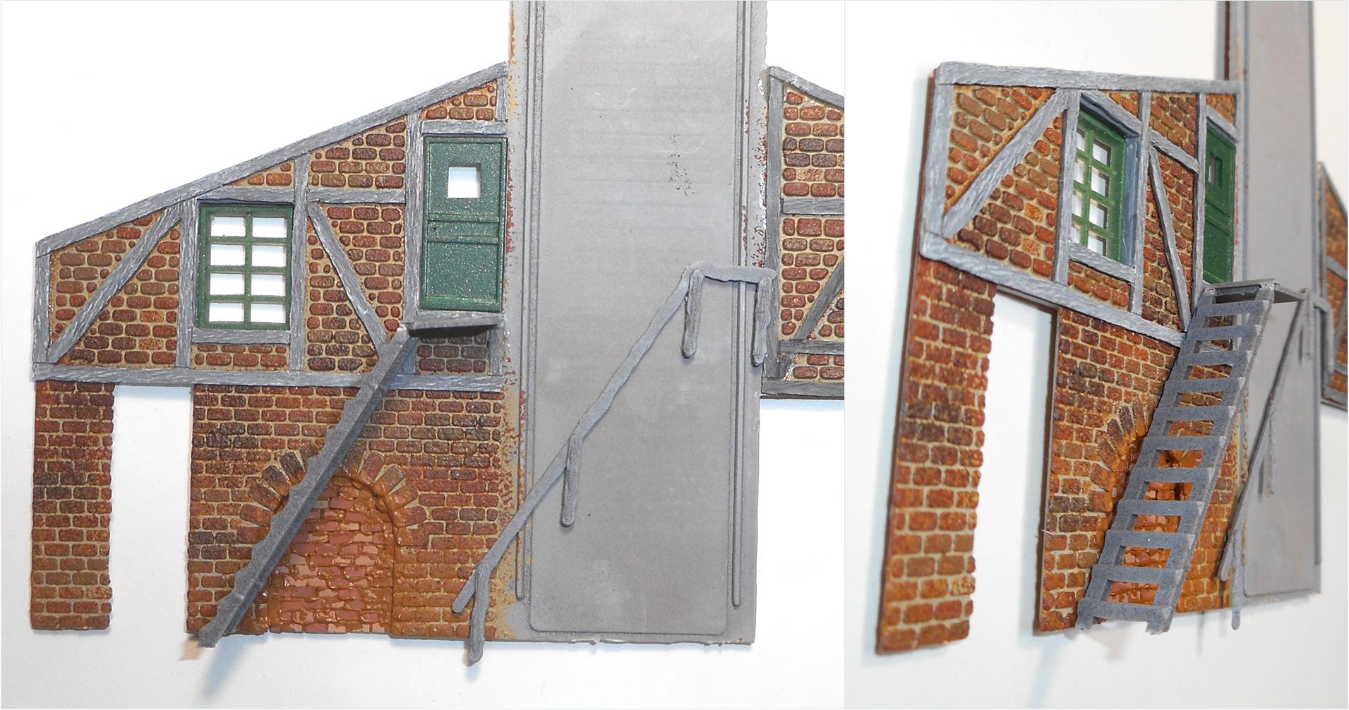

Justement, l'escalier.
Ceux livrés par Faller, je n'oserais même pas monter dessus ! Sans parler des garde-corps.
Quant à la forme des marches, euh :H2 ...
Et en plus, ça empêche d'accéder au four :
Alors j'ai cherché dans ma caisse de "Ça peut toujours servir".
J'y ai trouvé une pochette d'escaliers industriels de provenance incertaine (Vollmer ? Rien marqué dessous) :
Mais ça donne un peu dans le brutal, et ça fait beaucoup de travail pour l'adapter à la hauteur à monter.
Donc nouvelle plongée, et :ipb-251 , escaliers et garde-corps en styrène achetés chez Maquetis il y a pas mal de temps.
Provenance Plastruct :
Impec pour la pente, la hauteur des marches, et l'accès au four.
Juste faire une ossature verticale légère en U ou I pour soutenir le palier (tôle larmée en plastique) et la tête de la volée d'escalier.
Celle-ci est autoporteuse, à voir la section des "côtés" (les limons).
Bon ben yapuka...

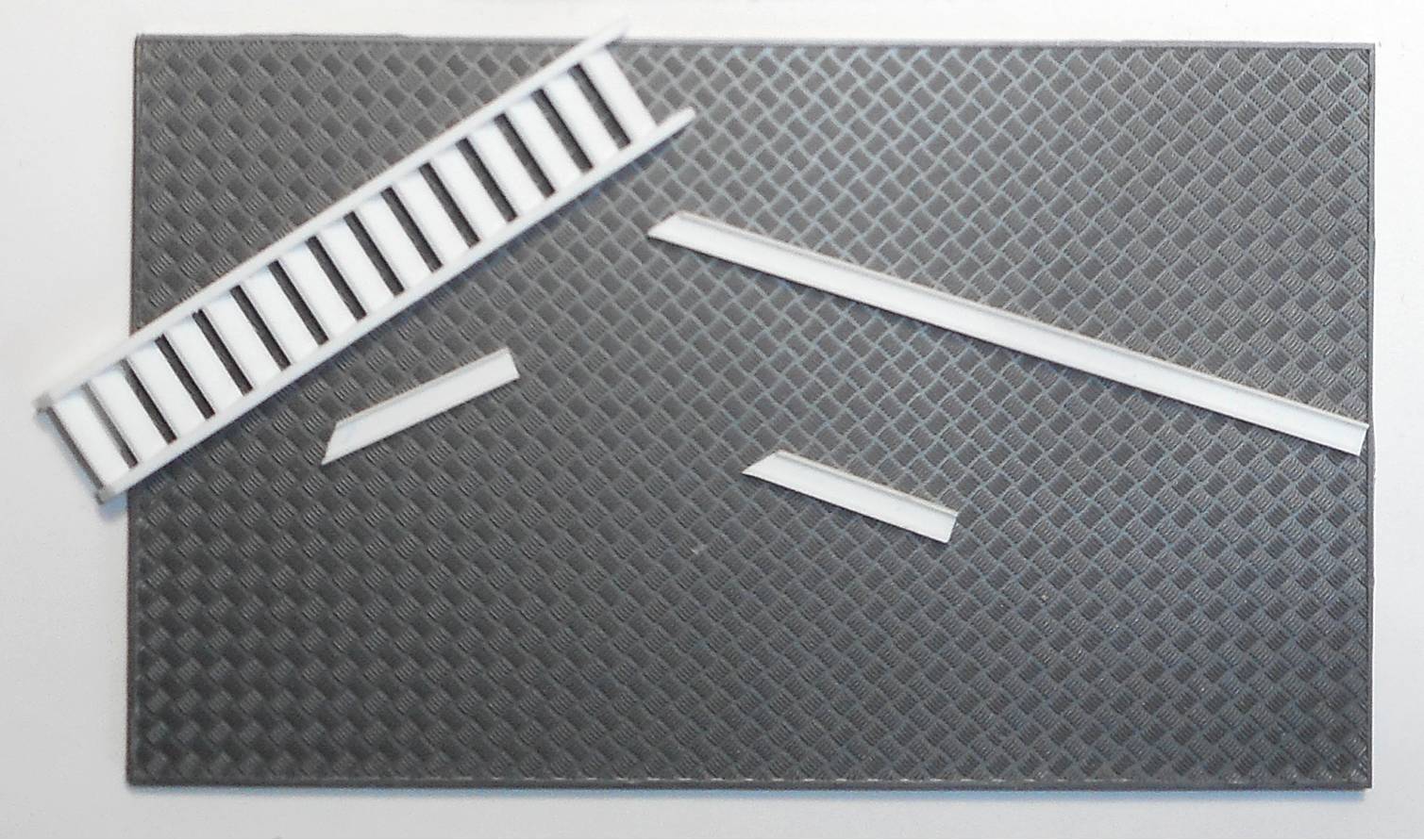

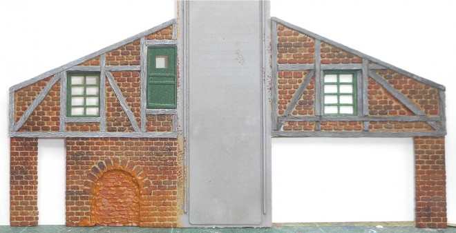

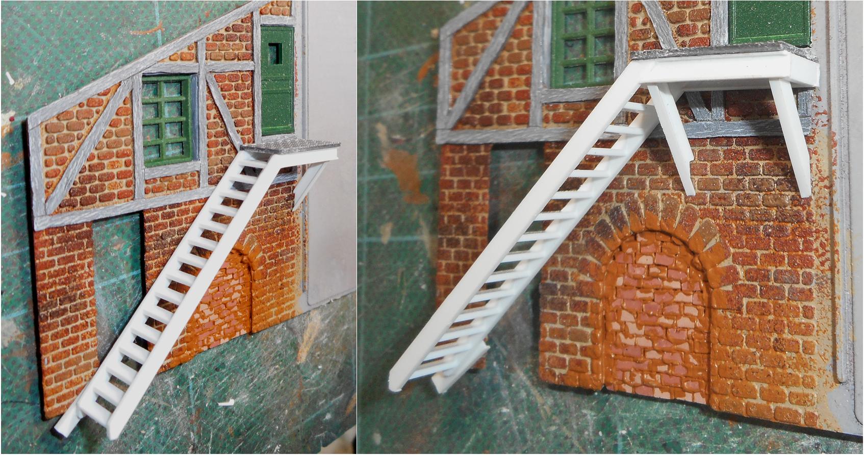

Messagepar Patrick ze rabbit Deludin » 12 01 2022 à 12:59
Des profilés U et de la tôle larmée. J'ai tapé dans ce que j'avais de dispo :
Deux heures après, un escalier, son palier et l'ossature qui va avec.
Manque le garde-corps, que je tirerai aussi de profilés du commerce, car ceux de chez Plastruc sont un peu bas (en fait, c'est du "H0 - 1/100e", c'est marqué sur les pochettes :H2 !) :
La cale en bas de l'escalier (la fameuse cale basse #B2 ), provisoire, sert à compenser la surépaisseur de l'ossature bois en relief de l'étage.
Comme dirait un pote charpentier métallique "...'tain, ça lâchera pô !!!".
Plus qu'à attendre que la colle sèche, parce que là, c'est un tantinet fragile.

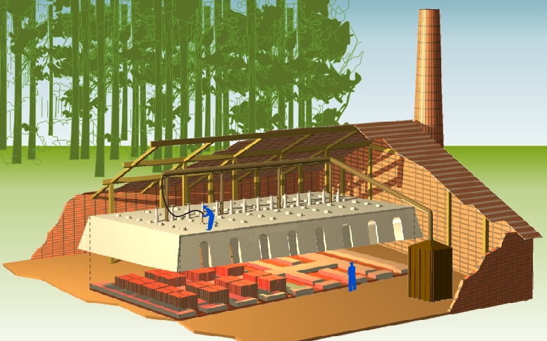

Messagepar Patrick ze rabbit Deludin » 12 01 2022 à 21:33
Réponse dans le lien ci-dessus : surveiller le feu au travers de la voûte, pour la version française :
Messages: 14901

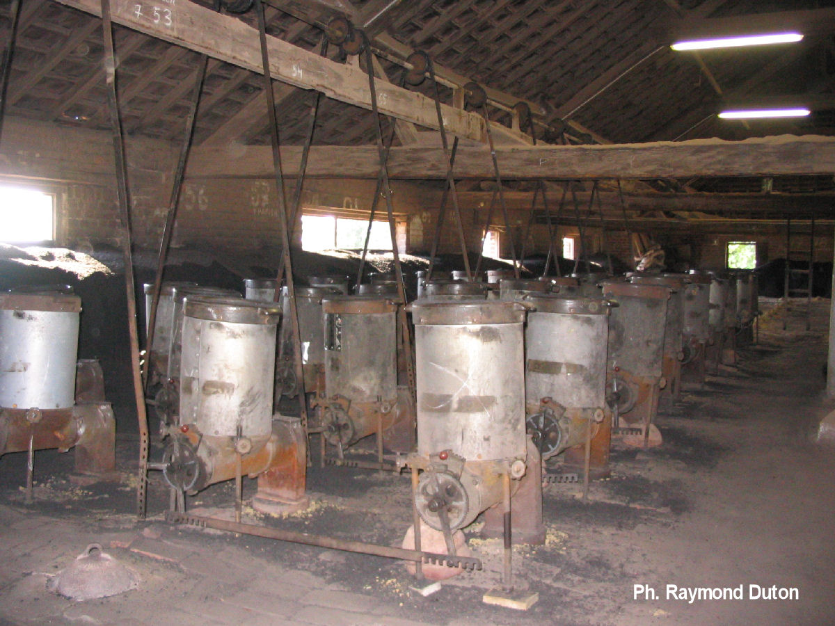

Messagepar Patrick ze rabbit Deludin » 12 01 2022 à 21:42
Ah oui, j'ai oublié le plus important :oups2: : injecter du charbon très fin (le petit bonhomme avec son tuyau).
Voir là :
Euh, je confirme que les portes latérales sont bien... sur les côtés.
Messages: 14901
