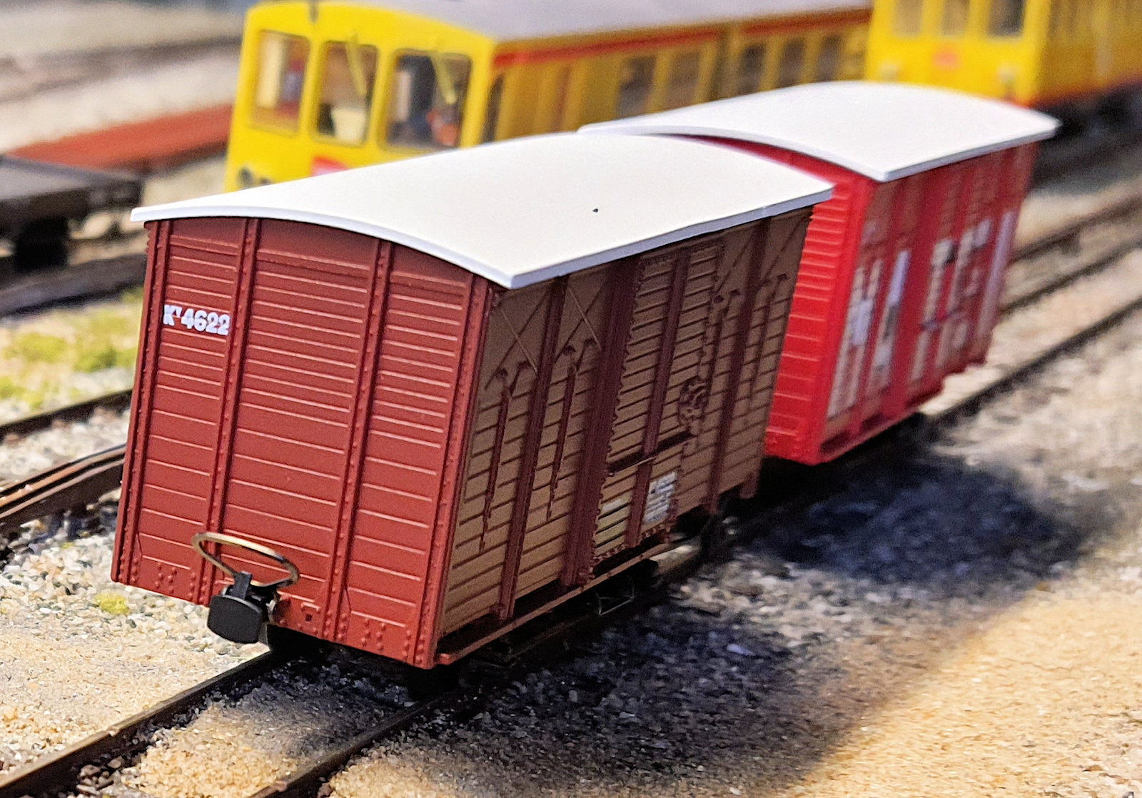

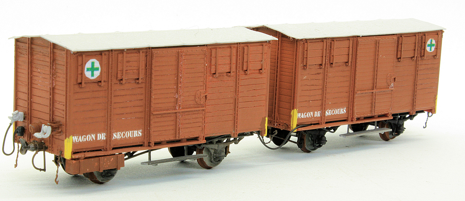

pour meubler les voies métriques, il faut des wagons spécifiques à la ligne de Cerdagne, rien n'existant sur le marché, pour échapper à la construction intégrale, j'ai complètement reconstruit deux couverts REE :
en couplage de wagons de secours :
C'est approximatif, mais restitue à peu près, je pense, l'allure de ce matériel particulier.
Ce fut un peu un crèvecoeur de démonter ces beaux wagons (pas évident d'emblée, tout est collé, mais légèrement heureusement)
l'important est de ne pas avoir loupé le coup et sacrifié ce matériel pour rien !

Sympa #B6
Bon, quitte à repeindre, j’aurais remplacé les barres des portes issues de moulage par du fil mais bon, le résultat est très convainquant :B3

Joli transformation. Qui dirait des wagons CFD Vivarais REE ?!
Au fait, qui était le fabriquant des wagons du train jaune (échelle 1/1) ?

Belle transformation !
Que ce soit sur le décors ou sur le matériel roulant votre travail laisse admiratif :rod_coeur

Très beau ! E2
Et ça n'a pas l'air approximatif du tout.... :rod_siflet

Bonjour à tous,
merci !
Juste un regret : la couleur devrait tirer plus sur le rouge, mais qui sait, méfiance envers les photos réelles, cela peut varier beauxoup !

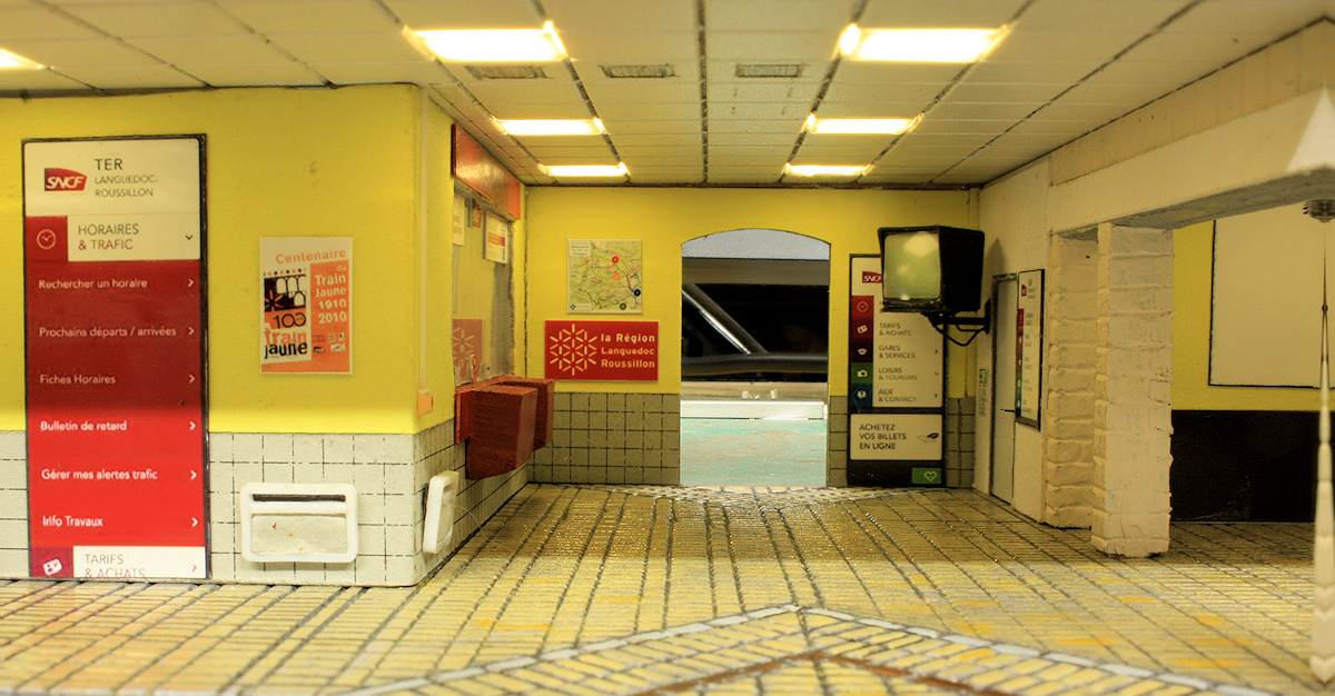

Quelques travaux d'intérieur :
ON en verra beaucoup moins une fois les murs montés, mais je me suis amusé à reproduire quand même l'intérieur du BV de Villefranche de Conflent.

On s'y croirait ! :rod_coeur :rod_coeur :rod_coeur
Faire et défaire, c'est toujours du boulot.

Ca c'est sûr !
Y'a même le grille-pain électrique un peu arraché par les voyous de Perpignan...
Métrique toujours, quoique !

As-tu prévu une visite du réseau par endoscope, ou micro-caméras lors des expositions ?
Blague à part, ce serait dommage que tous ces détails disparaissent. Aujourd'hui, il doit être possible d'organiser une visite virtuelle d'un réseau, même dans ses recoins les plus cachés.

Impressionnant !! :C4

j'ai prévu (mais ca n'est pas encore complètement installé), dans les ateliers une micro caméra rotative (actionnée par servo moteur), et pour d'autres endroits peu ou pas visibles du devant du réseau, un diaporama avec les photos prises avant incorporation des aménagements dans les bâtiments, ou d'autres vues irréalisables une fois le réseau monté, le tout affiché sur un écran soit en façade, soit au dessus du réseau, mais pour l'instant, c'est à l'état de projet seulement.

Il y a aussi des endoscopes miniatures ... ;)
