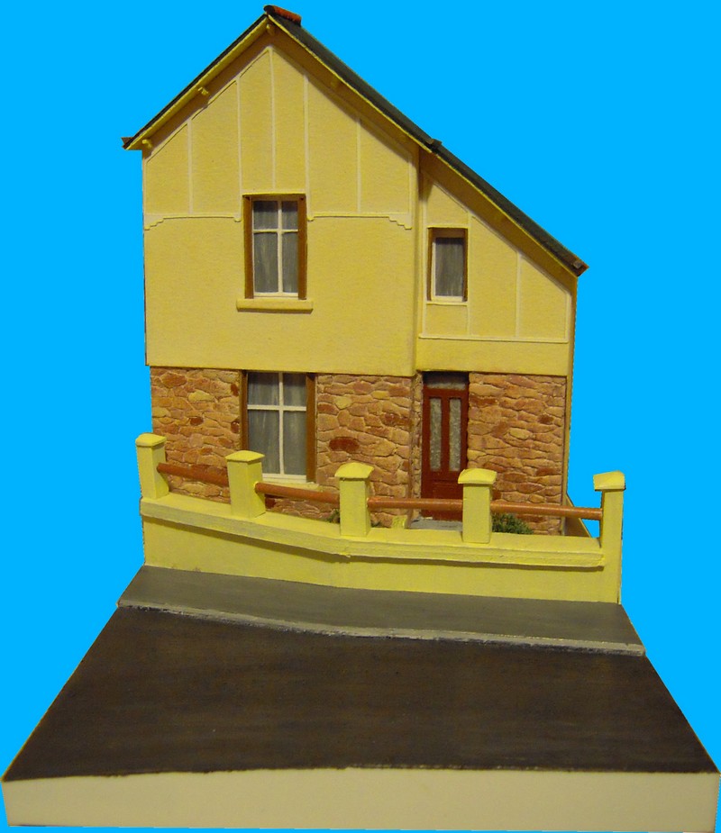

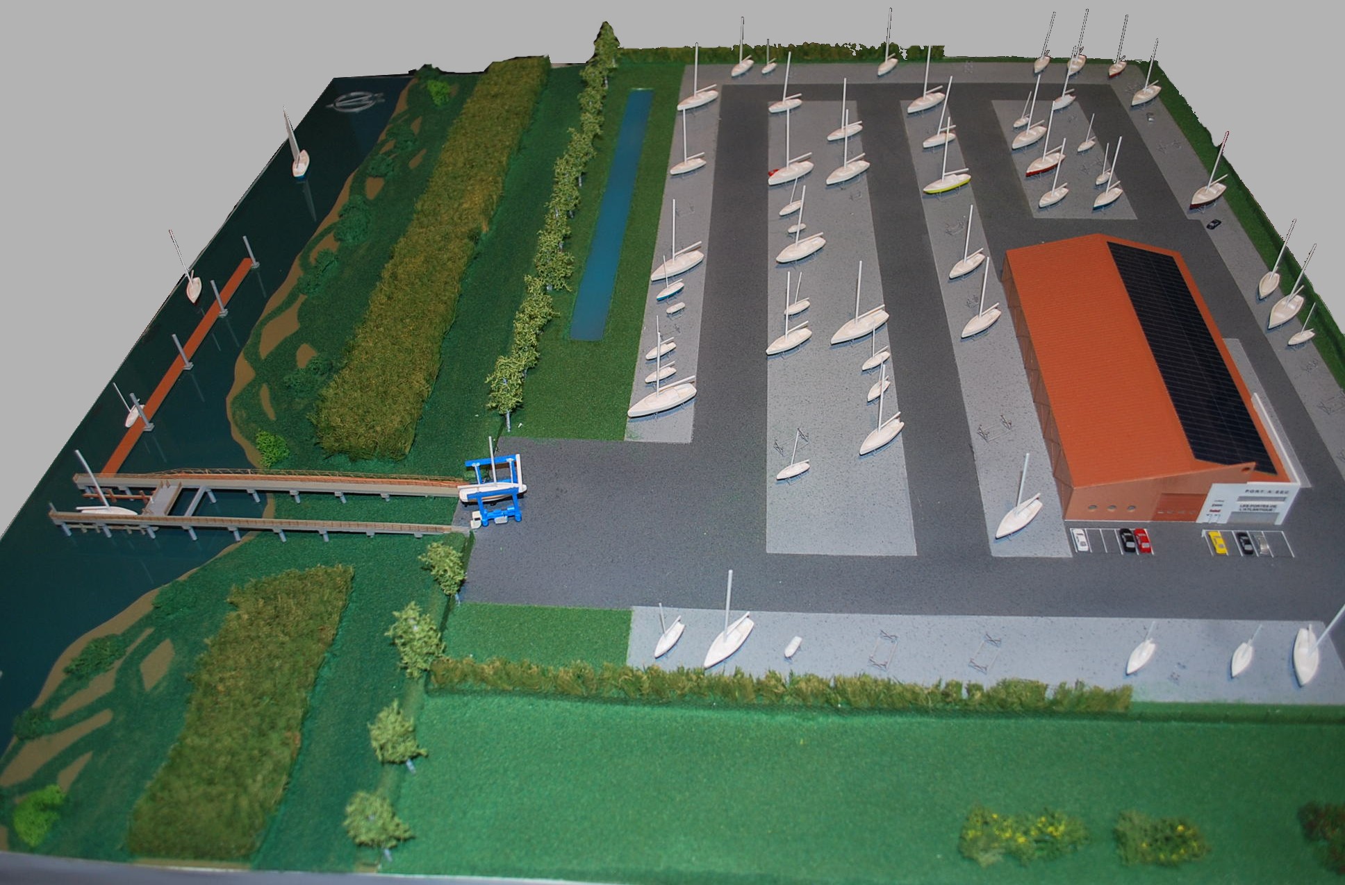

nanomodule au 1/300e
Ce petit dio (100x100mm) m'a permis de mieux visualiser l'échelle du 1/300e et de voir ce que donnait le sable, le flocage en fibre courte, un maillage de filtre en plastique fin pour le grillage....
Au final ce minuscule essai a permi de faire la maquette d'un port à sec.

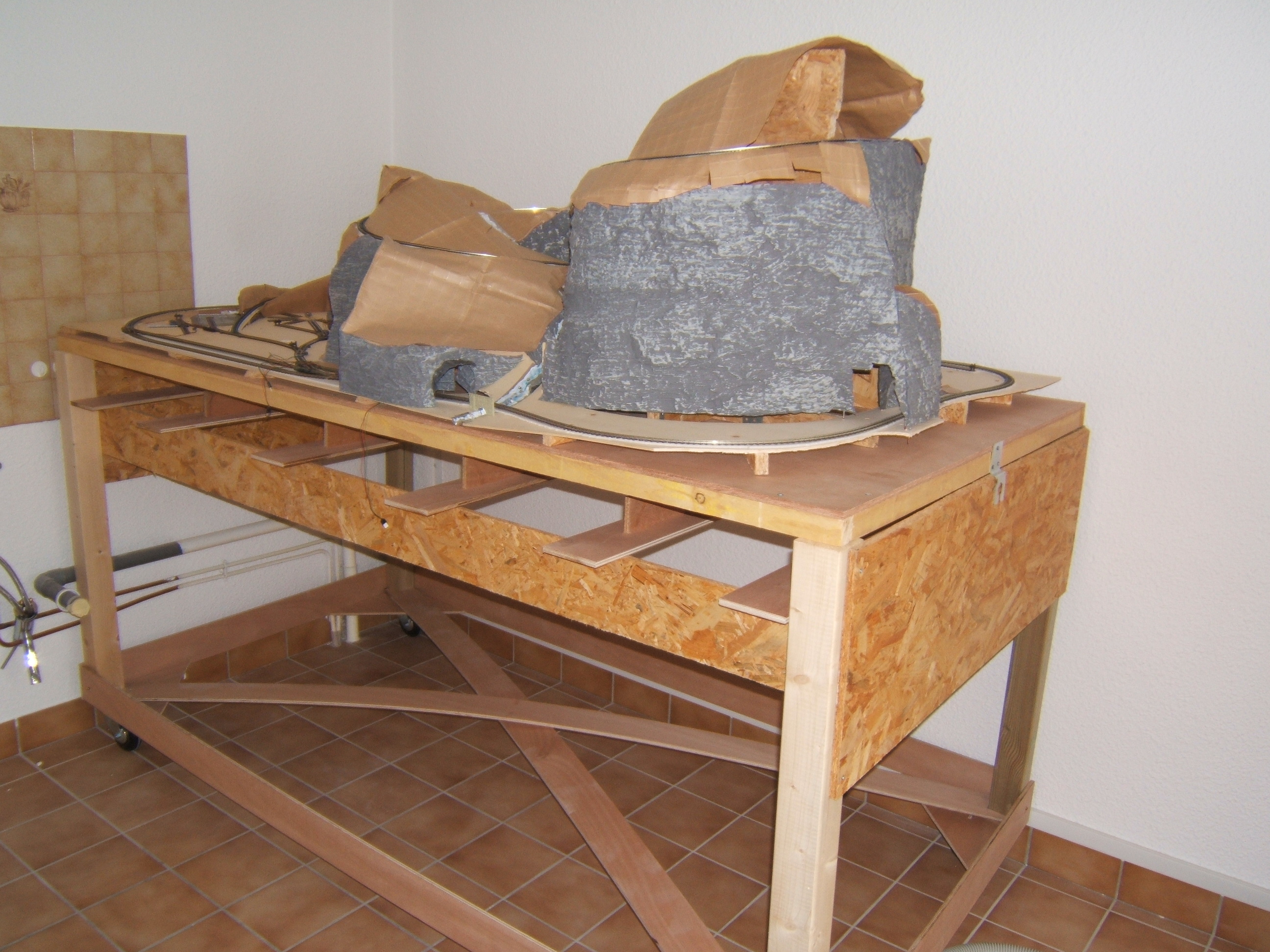

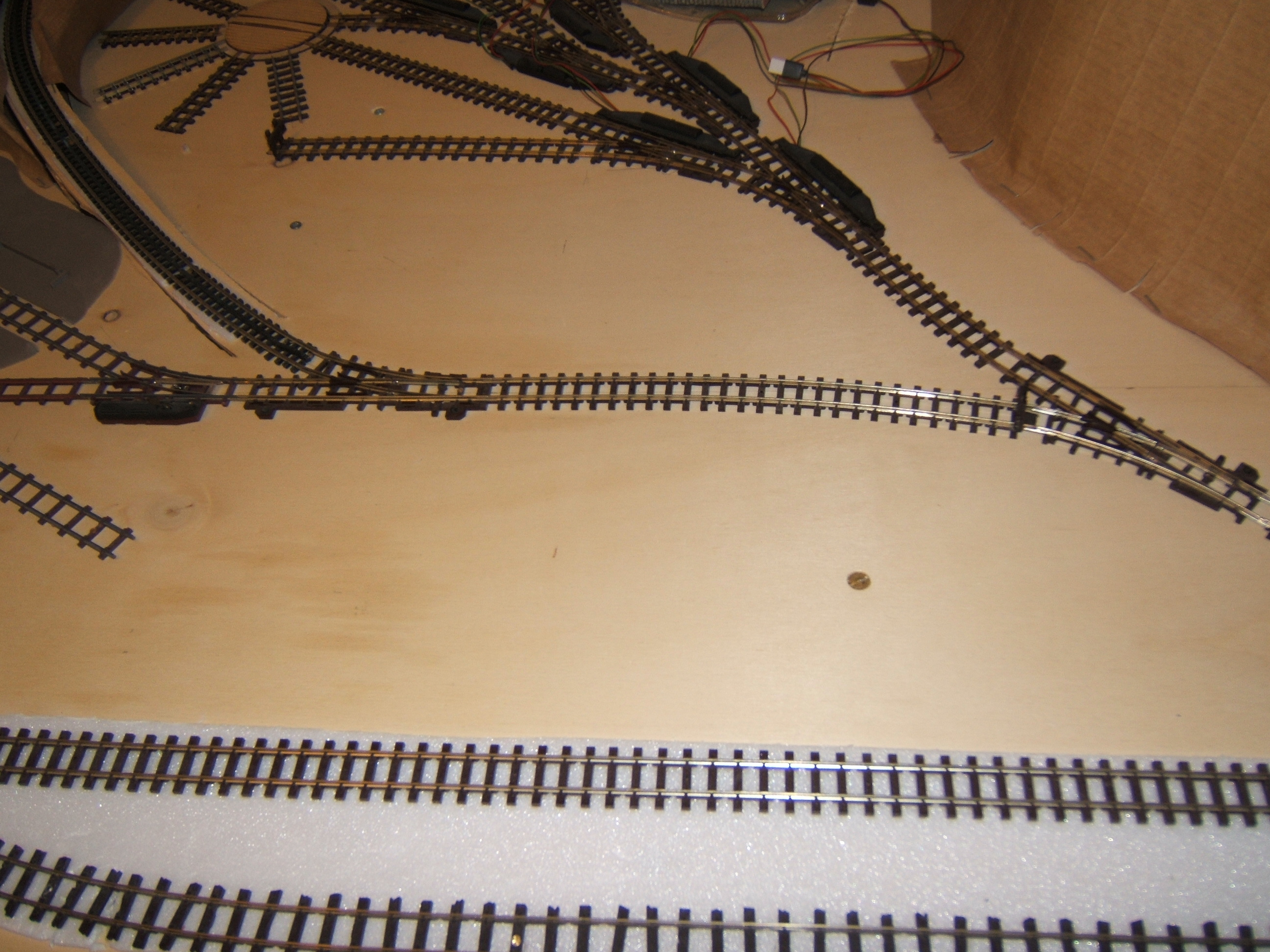

Cet automne, j'ai terminé la partie "menuiserie" de mon projet, le moins compliqué pour moi :? . Le plateau est depuis quelque temps juché sur son support :
Le plateau est simplement encastré sur son support pour pouvoir être démonté facilement en cas de besoin

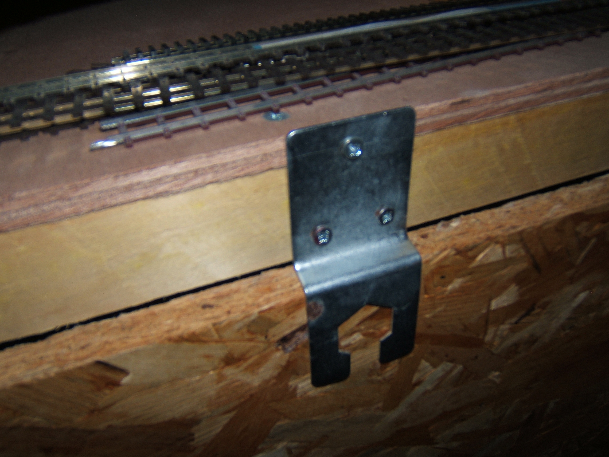

Le système de fixation... la récupération d'attaches de radiateurs :H1

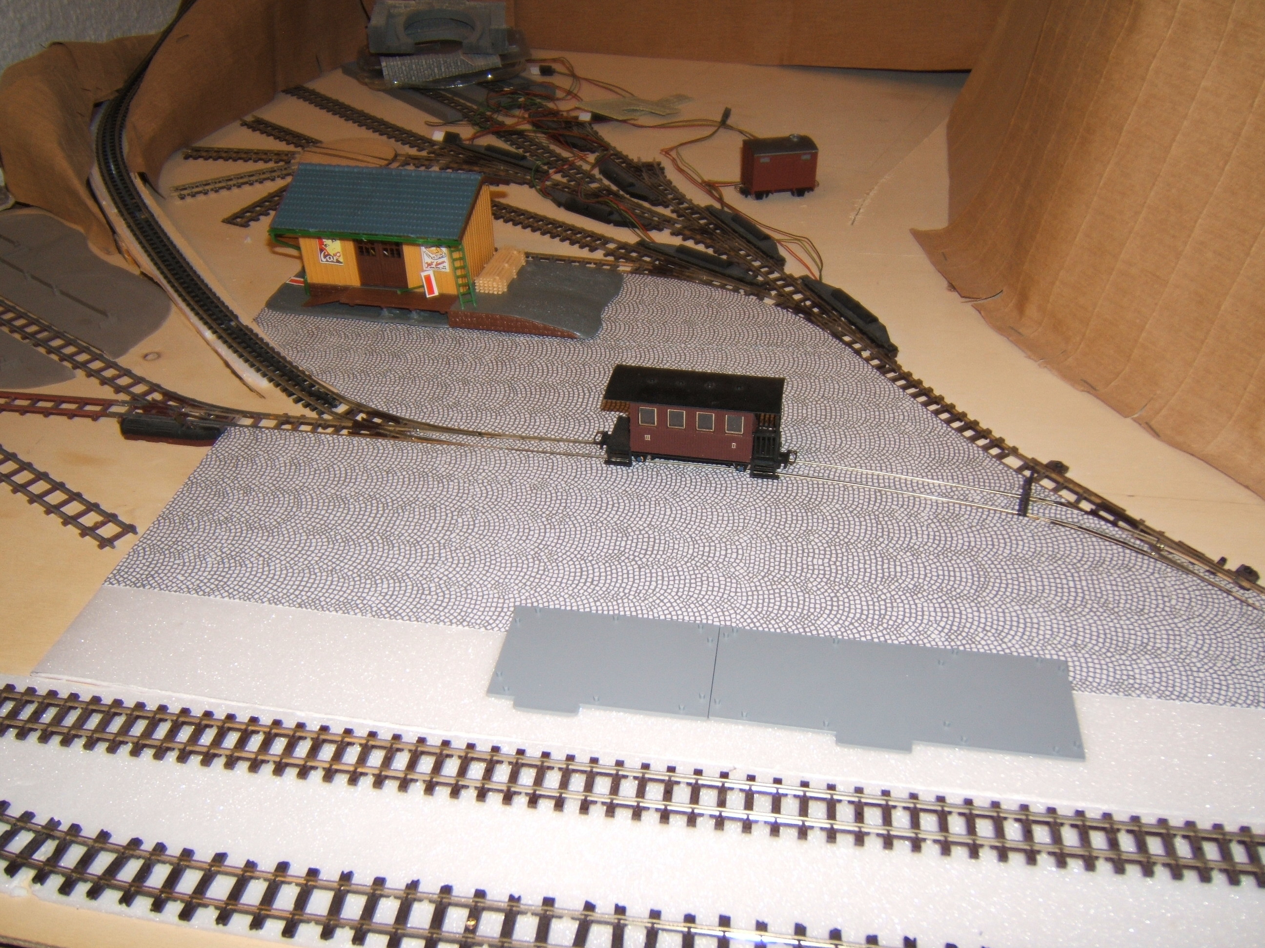

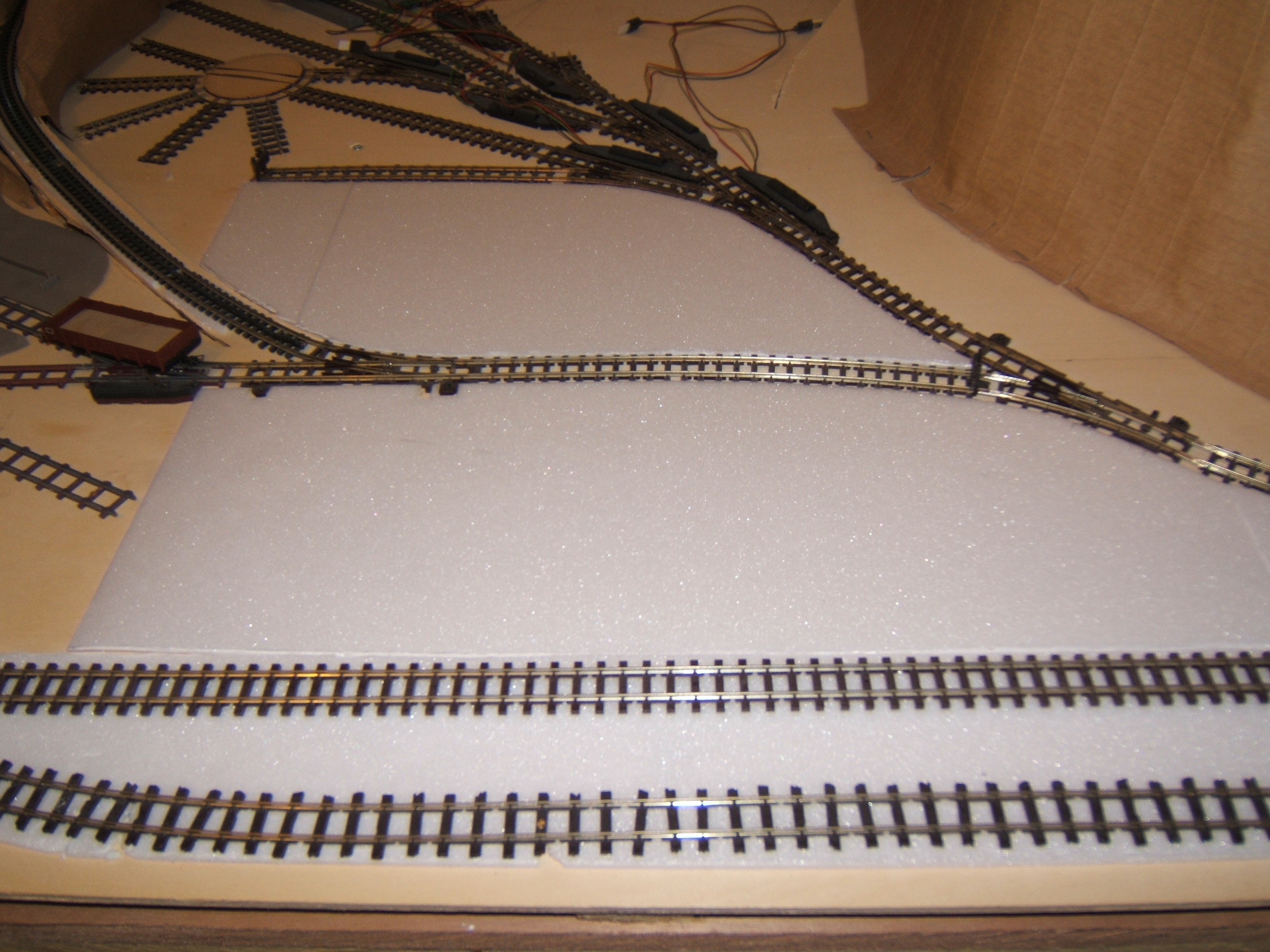

Après avoir joué au menuisier, je me suis lancé dans les travaux publics. Enfin, je me suis attaqué à la place de la gare :
Avant
Le sol a été préparé
Le pavage est terminé

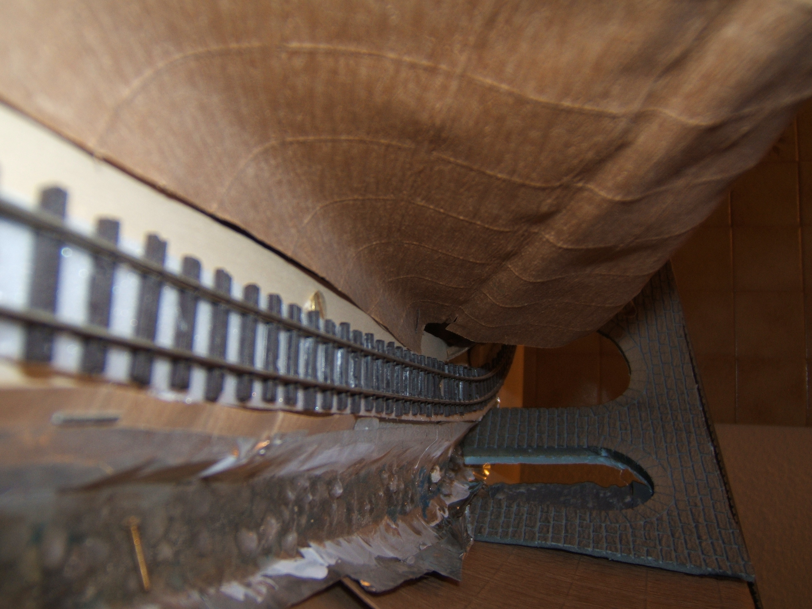

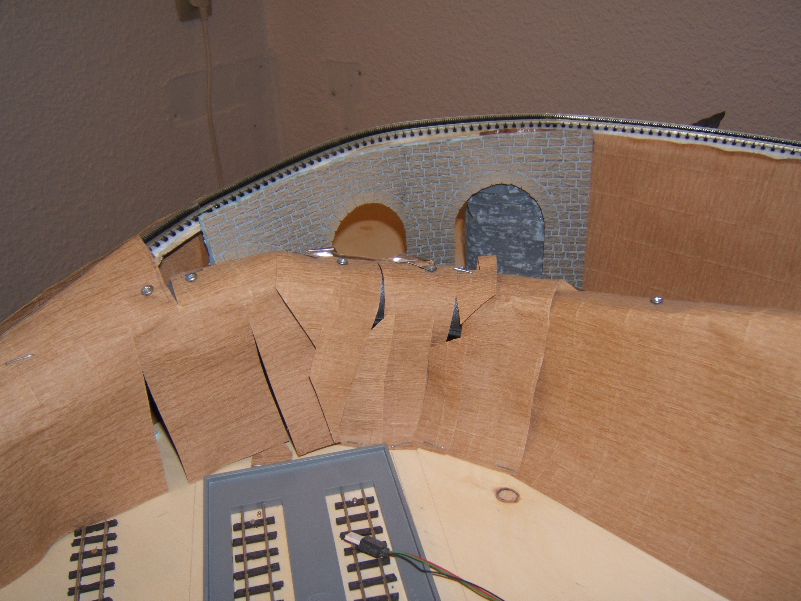

Merci pour toutes ces réponses. Je vais essayer de faire mieux que toutes mes tentatives H4 cet automne pour réaliser mon viaduc :
- N'étant pas capable de le créer de toutes pièces, c'est un article du commerce ;
- Hélas, l'écartement entre les arches est très juste par rapport à mon plan de voies ;
- Du coup, j'ai galéré pour essayer de faire un travail potable, sans parvenir à un résultat correct #B7 , je vous laisse juge :
Sous un autre angle :
Je veux bien envisager un autre achat, mais auriez-vous des conseils à me donner pour un résultat moins :oups2:

Messagepar Mr Béton » 17 11 2014 à 01:17
C’est un viaduc en rampe et en courbe. Aïe, c’est de loin le plus dur à faire !
A mon avis il vaudrait mieux essayer de créer un pont en styrodur d’abord puis de coller dessus des plaques de maçonneries. Mais c’est vraiment pas un travail facile.
Au pire on peut le remplacer par un tunnel.

Messagepar Kazh du » 17 11 2014 à 09:22
vieilamateur a écrit:Je veux bien envisager un autre achat, mais auriez-vous des conseils à me donner pour un résultat moins :oups2:
Déjà le premier essai n'est pas si déplorable que ça.
Une petite recette simple:
Une feuille de carton ou de papier épais (cartonnette d'emballage)
Mise en position de la feuille et traçage des arches et plan de voie.
Report des tracés sur une feuille de Dépron, découpe des arches, gravure des pierres (avec un porte mine ou un crayon), mise en peinture et ô surprise un viaduc vient de naître.
Je pense qu'en prenant son temps une après midi permettra d'obtenir le résultat désiré. #B5
