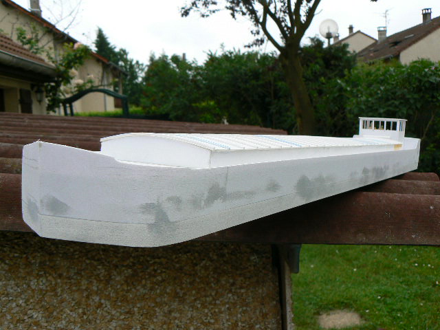

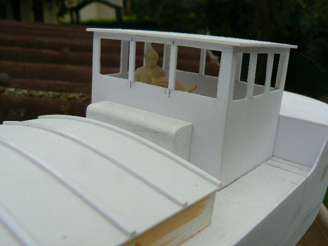

Messagepar cloclo57 » 03 06 2012 à 17:10
Bonjour a tous :F5

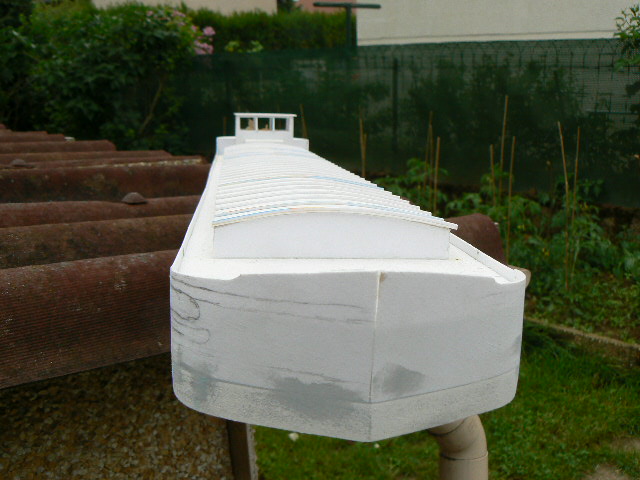

Me revoila après de longue recherche pour retrouver des péniches de type Freycinet , samedi matin j'ai mitraillé (avec l'appareil photo j'entend bien) sur un bras de canal au repos il y en avait 7 dont 3 anciennes (modèle 1945) . J 'ai enfin de la doc qui tient la route plus des renseignements de personne qualifiée et aimables pour corriger certaines de mes erreurs lors de la construction , ainsi la coque a été surélevée d' un centimètre, des bandes en métal vont être rajoutées a l' avant et sur les cotés. Des photos du treuil avant ont pu être faites également pour le réaliser le plus conforme possible a la réalité.
Le tout toujours réalisé avec du pvc expansé 19mm+10mm pour la coque le reste en plastique de 1mm épaisseur.
Ci joint quelques photos des travaux en cours et le sujet est loin d'être fini (vu que le sujet m'inspire énormement) a+ le Clauuude

Messagepar Kazh du » 03 06 2012 à 22:42
Et ben ça c'est d'la péniche :C4 #B6 E2

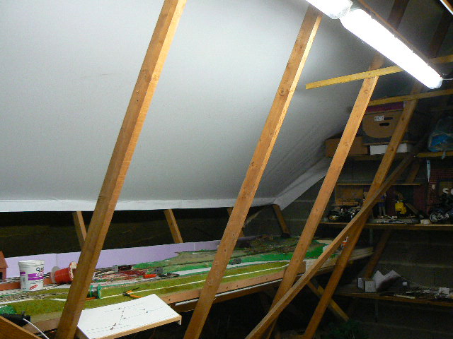

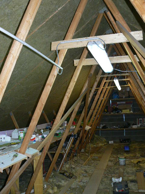

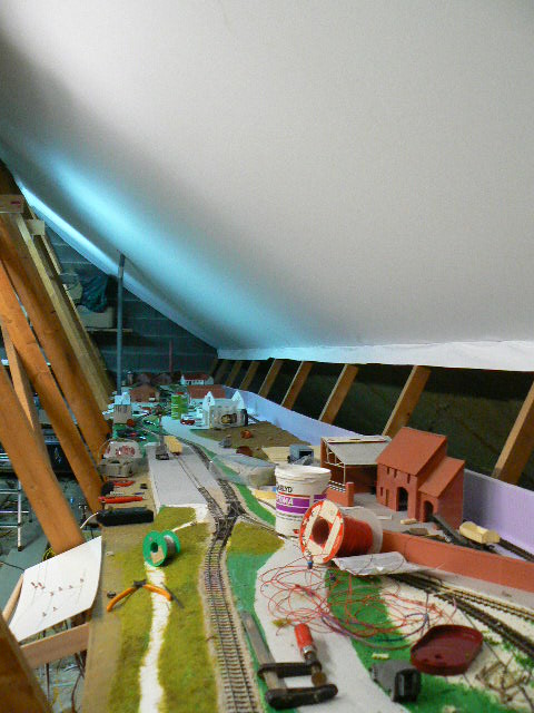

Messagepar cloclo57 » 10 06 2012 à 17:39
Bonjour a tous :F5

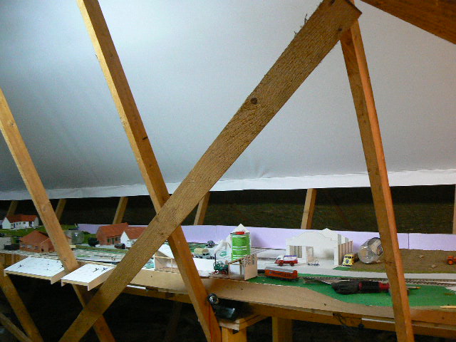

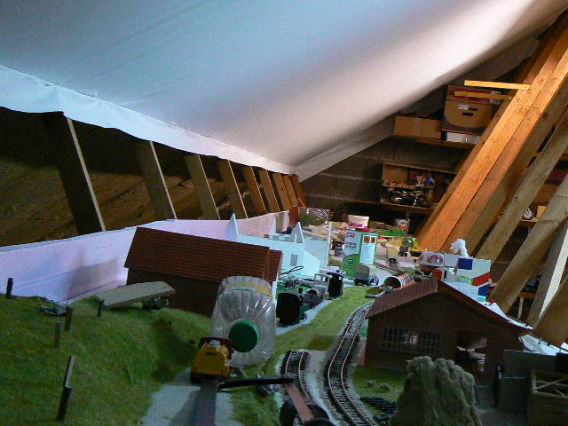

Nouvel épisode travail sur une très grosse maquette échelle 1 ca y est le plafond est posé ! :ipb-251 :ipb-251 .Une surprise inédite rarement traitée est en train de voir le jour c'est également une passion nostalgie quand tu nous tient...... :F9 :F9 a + le Clauuuude
AVANT
APRES

Messagepar Kazh du » 10 06 2012 à 17:58
Non seulement c'est propre mais en plus cette toile doit apporter un "éclairage" sympa E2
Re: realisation de mon nouveau reseau Oe
Messagepar cloclo57 » 10 06 2012 à 18:48
oui effectivement la lumière est plus diffuse .c' est sûr que cela change cela a mis le temps mais ca y est .Je vais bientôt sûrement faire la même chose sur l'autre pans de toiture.

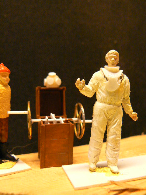

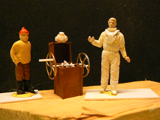

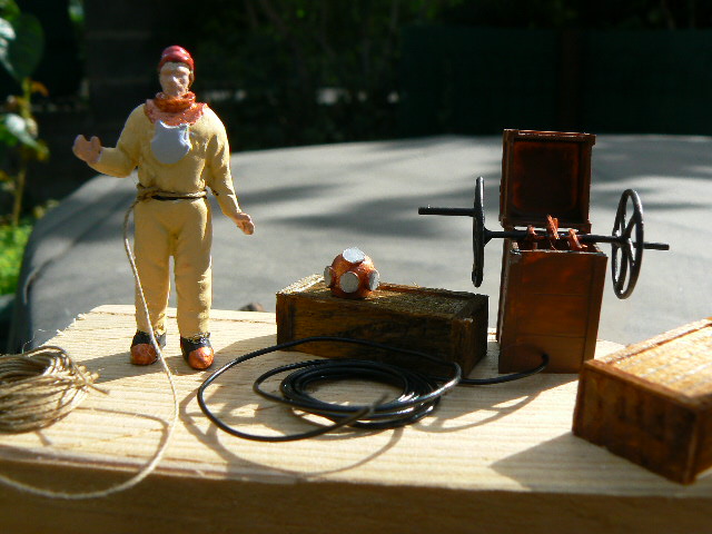

Messagepar cloclo57 » 11 06 2012 à 20:15
Bonsoir a tous

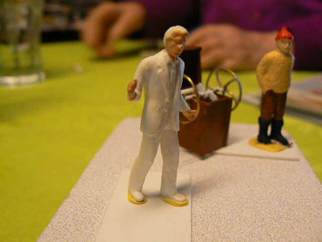

Comme promis v'la la nouveauté je sais ce n'est pas fini mais le plus dur est fait a mon avis . Cela va garnir le canal, reste a voir la mise en scène( ou seine) ah non c' est dans le nord
voila a + le Clauuuude
Messagepar Kazh du » 11 06 2012 à 20:40
Voilà une petite scène qui ne manque pas d'air...enfin je l'espère pour le scaphandrier :rod_siflet
Joli transformation. Le scaphandre est fait en enduit, en mastic, en miliput...?

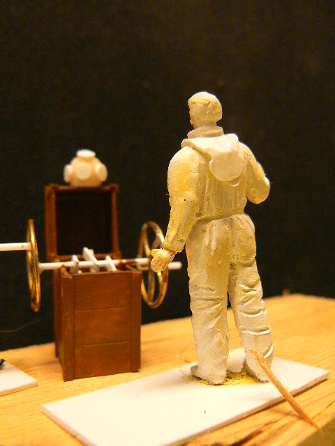

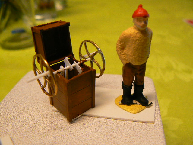

Messagepar cloclo57 » 11 06 2012 à 21:16
Bonsoir Kazh du
Oui, une figurine Preiser transformé en retirant le revers de veste et sa cravate voila un grand costaud réhabillé avec de la pâte milliput le casque en résine de polyurethane .Quand à la pompe carte plastique 0,5mm les volants en fil de laiton ( en fait je commencais le treuil de la péniche lorsque tout a coup j' ai eu un flash et j'ai fais le scaphandrier ) seule la figurine du marin au bonnet rouge est d'origine (excellente marque anglaise) ; cet équipement sera sûrement disposé sur le quai .Quelle mission ? peut être le repêchage d' un objet qui pourrai gêner la navigation ou une petite réparation sur la péniche.
Messagepar Kazh du » 11 06 2012 à 21:25
Joliment travaillée la milliput le scaphandre est vraiment bien rendu E2
Les soudures des volants de la pompe sont aussi très bien fait :maitre:
Messagepar Buffalo Bill » 11 06 2012 à 22:10
Pense à épaissir les talonnettes... on ne les appelait pas les "semelles de plomb ou les pieds lourds" pour rien (pour un bon équilibre sous l'eau il était nécessaire de compenser le poids du casque en laiton et cuivre massif). projet intéressant #B6....j'ai entrepris une scène similaire mais au 1/72eme, mais tu auras certainement fini avant moi....avec l'été qui arrive.... :ipb-279

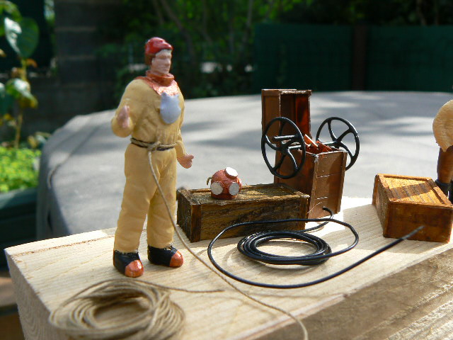

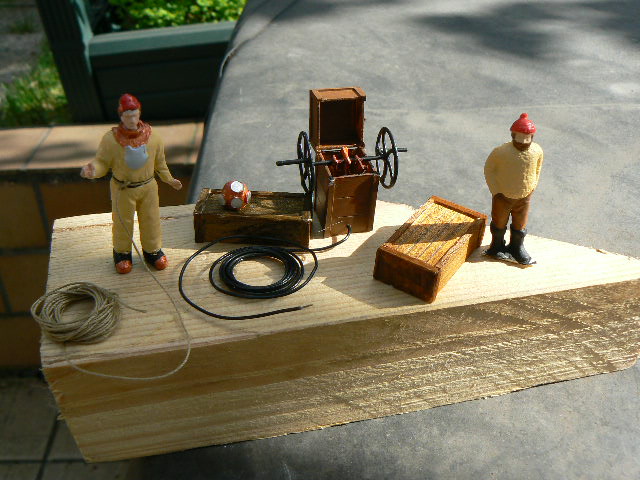

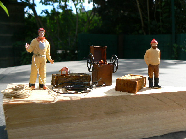

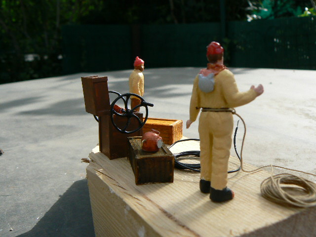

Messagepar cloclo57 » 18 06 2012 à 18:24
Bonjour a tous :F5
le scaphandrier est presque fini, quelques caisses ont été rajoutées le tuyau d'air est un fil électrique , un coéquipier lui tient compagnie reste a en trouver un autre pour tourner le volant de la pompe.(qui ne sera pas fonctionnel cette fois ci)c'est pour cela que le scaphandrier n'a pas son casque sur la tête . ci joint quelques photos comme d 'habitude Prochaine étape la péniche.......
A+ le Clauuuude
Messagepar Kazh du » 18 06 2012 à 22:00
Oh mais je les connais ces deux là...
Ce sont les frères Jacques et Yves Coussetot, je les reconnais à leur bonnet rouge C7 :hidden
