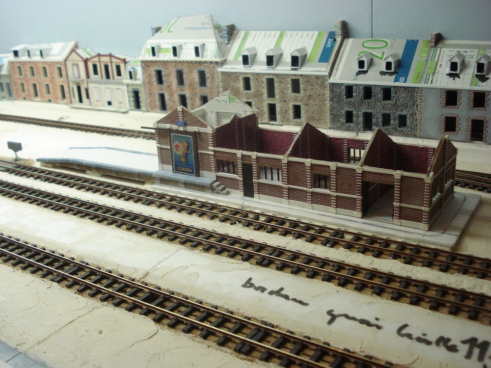

Le BV quasi terminé (hors mobilier et hors toitures), le 10 mars 2013 :

Avec l'apn on remarque que l'affiche n'est pas collée vraiment verticalement, mais ce qui me chiffonne le plus c'est son côté "épais" comme si c'était un plateau qui avait été rajouté et non une grande feuille de papier... :?
Bon c'est une remarque de :edm: surtout que sur le reste il n'y a rien à dire #B6
Re: Un BV des Côtes-du-Nord en scratch
Messagepar La Mouette » 10 03 2013 à 22:49
Ouais l'affiche c'est pas ce qu'il y a de plus réussi. Pourtant j'ai utilisé le papier le plus fin à ma disposition. J'ai jamais été vraiment convaincu de toutes façons par les affiches en H0. Sauf à pratiquer avec une technique de transfert des couleurs mais là franchement j'avais ni l'envie ni le temps de me consacrer à l'apprentissage de cette technique.
Un autre truc un peu moyen, c'est l'épaisseur hors norme des montants des carreaux sur les fenêtres. En panne de profilé 0.25 x 0.50 et ne voulant plus remettre à plus tard la finition de cette partie des modules, j'ai utilisé ce qui me restait. M'enfin ... :D

Gilles , tu peux noter cette date , comme celle d une belle réussite , ta gare est remarquable de finesse #B6 , ce qui est amusant aussi c est la différence de gabarit entre les petites gares ( penvenan, ....) et les grandes ( Perros Guirec , Tréguier , Binic ) alors que les batiments par leur aspect sont identiques , la profondeur est quasimment doublée , ce serait amusant de comparer les côtes :F9

Tu as raison néanmoins je n'oserais pas garantir l'exactitude dimensionnelle de ma gare. Binic n'est pas une gare d'origine premier réseau, c'est une reconstruction vers 1910/1911 d'une gare provisoire et il y a certaines différences avec d'autres modèles poches comme saint Quay ou Perros. Je me suis évidemment basé sur les dimensions de celles ci mais les "modules" utilisés à Binic sur les façades (très longues) ne "collent" pas toujours avec les plans et les photographies des gares construites en 1905/1907. ;)

pour les affiches, en les trempant dans un jus rouille noir, il y a moyen d'obtenir une patine ! si elle est déjà collée, si la porte est en plasticarte, tu peux essayer de la patiner sur place ! ;)
impressionné par le bâtiment : vivement la toiture ! E2 E2

Oui, superbe bâtiment #B6
Joli rendu des briques et des parements !

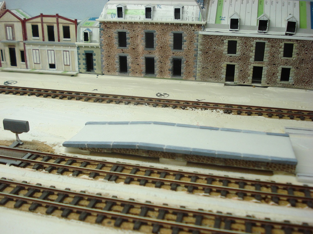

La Mouette a écrit:Il se situera 9 mm au dessus du haut des rails (soit a peu près 80cm).
1 mètre eut été préfèrable et sans doute plus conforme à l'implantation réelle mais je me suis trouvé confronté a un problème de cohérence avec la hauteur des linteaux en béton de la facade si je le placais à cette hauteur là. J'ai donc pris une voie de compromis. :maitre:
C'est d'ailleurs un compromis sans conséquences car :
-le wagon devant le quai, on ne voit pas l'écart,
et
-le quai sans wagon on ne percoit pas l'ecart. :maitre:
En fait, en implantant le BV sur l'esplanade (ce qui n'a d'ailleurs pas été si évident que cela car le quai doit y rester à demeure alors que le bâtiment sera amovible du fait de la liaison inter-modules qui passe en son milieu), j'ai pu installer le quai haut à la cote 10mm au dessus du champignon du rail ce qui est vraiment raisonnable.

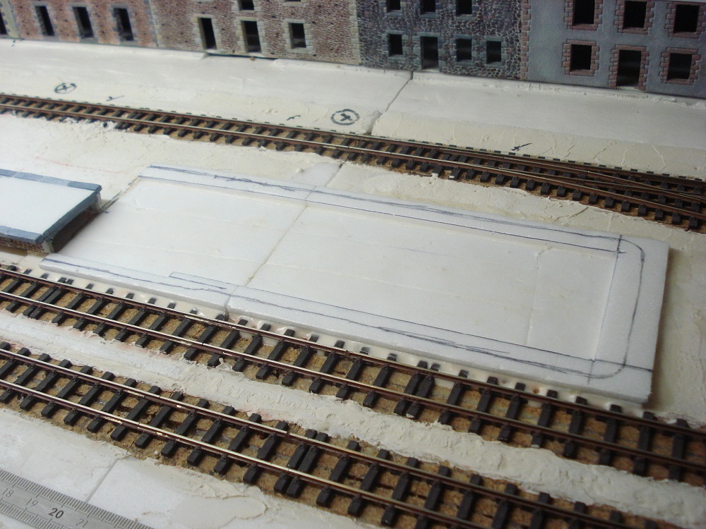

Le socle amovible du BV :
La quai :
Et le BV complet :
