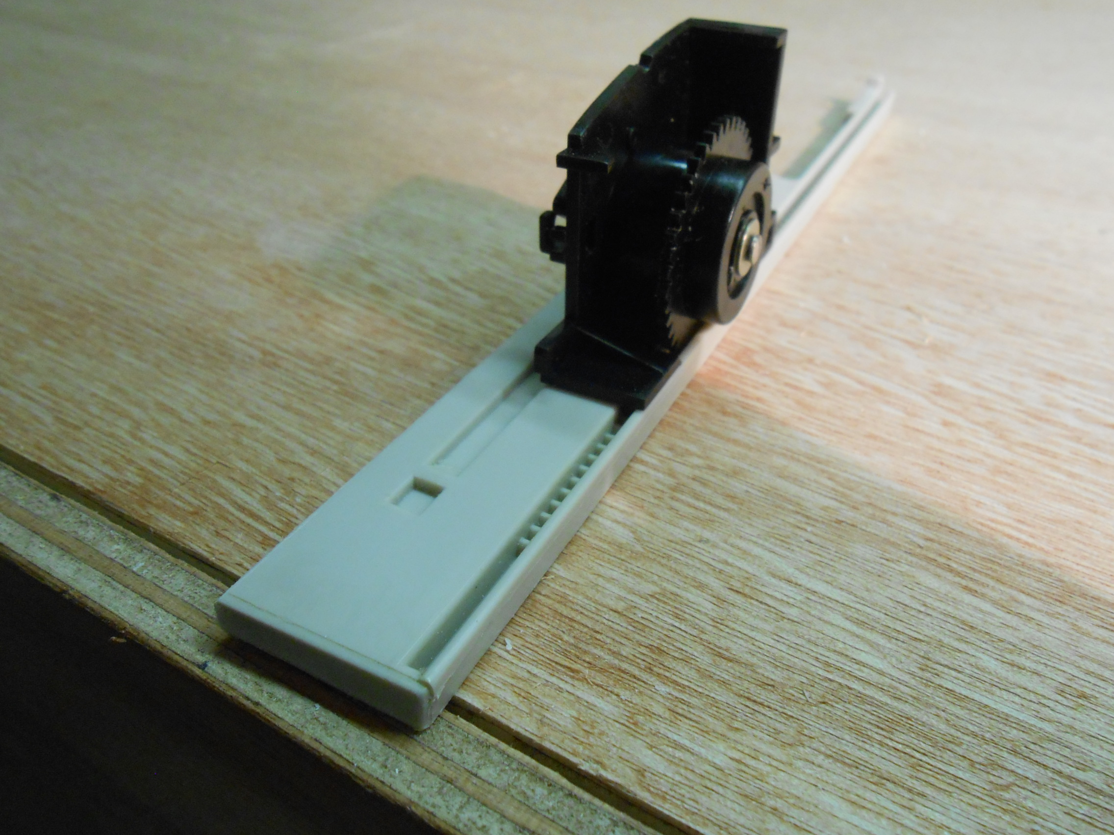

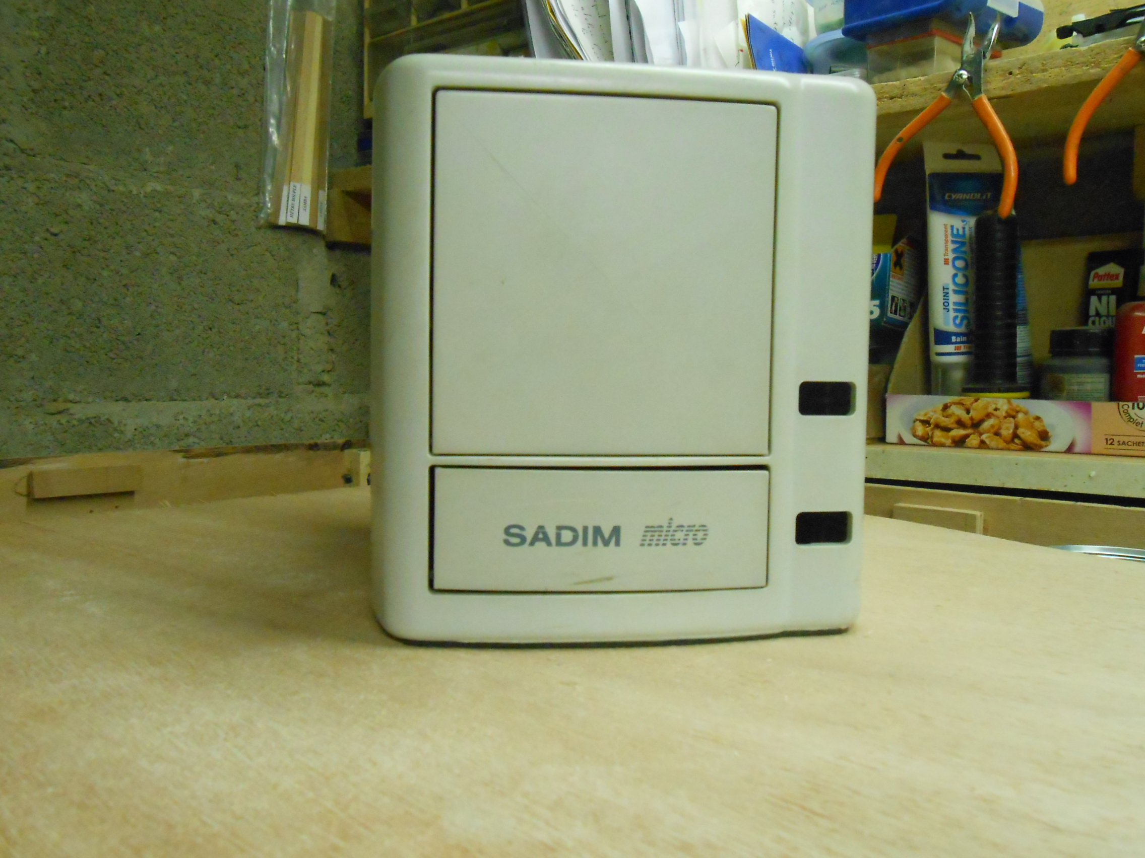

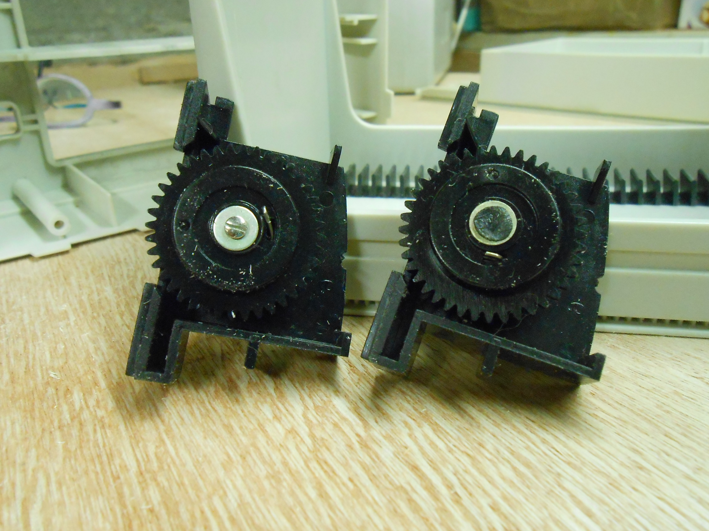

Tout a commencer par la récup, encore, d'un ancien boitier de rangement de disquettes d'une époque révolu, une histoire de distorsion temporel surement.
Le système de sortie des tiroirs est très bien, j'ai donc démonter pour avoir ceci.
J'ai découpé les crémaillères des tiroirs pour obtenir cette chose.

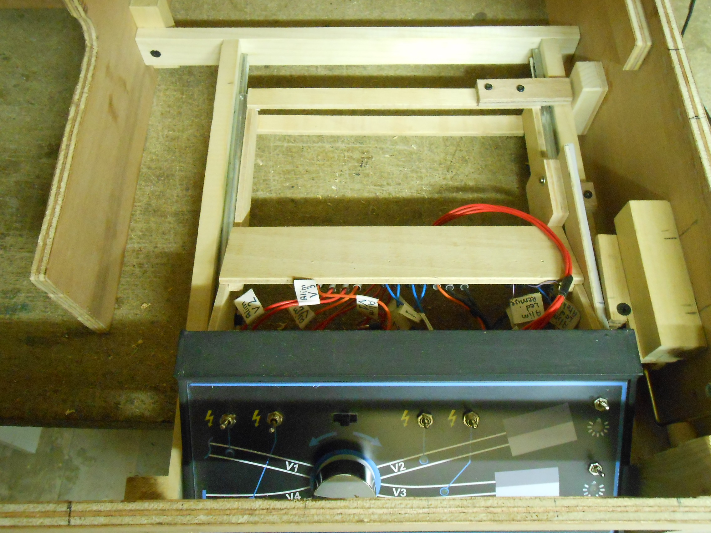

Ensuite, la j'ai eu du boulot, il à fallu que j'enlève la plaque du réseau pour pouvoir travailler correctement, j'ai fabriquer a l'aide de tasseaux une ossature supportant le T.C.O sur lequel j'ai fixé deux glissières a billes de tiroirs, l'ensemble ci dessous.

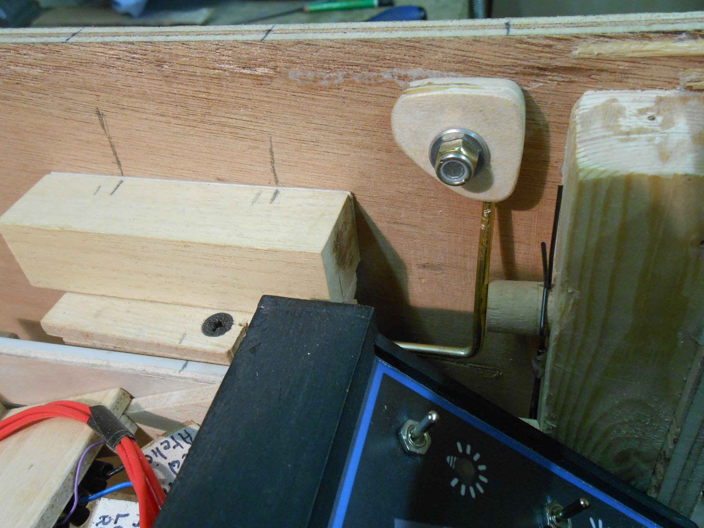

Le principe, un bouton ( en bois tournée )déverrouille la roue dentée sur ressort et le tiroir sort.

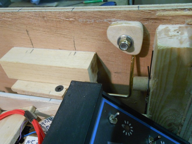

Ici la tige coudée de déverrouillage en appuie sur le bouton en bois.
une buttée de sortie est placée au bon endroit pour venir a fleur du châssis a la sortie.

Messagepar Mr Béton » 21 06 2017 à 22:11
Et bientôt le réseau aura des hélices pour voler ?
Ou des jambes pour marcher ?
Non sinon ça rend bien. Mais pourquoi ne pas avoir mis toute la TCO sur ce pupitre ?
Mr Béton
Messages: 509
Re: Réseau Sainte Marie en HOe
Messagepar pamiot » 21 06 2017 à 23:06
Pas la place sous le réseau avec les cloisons et la plaque tournante je n'arrivais pas a tous mettre sur un seul pupitre. :F9
J'ai donc opter pour un double, un pour le Dépôt et un pour le reste du réseau avec les aiguillages, ce n’était pas ma volonté de départ bien sur, c'est l'agencement général qui m'y à obligé du au fait que les deux portes du placard ou sera intégré le réseau m'empêche d'avoir les commandes au centre au tous sur un seul coté.
C'est aussi pour ça que j'ai bidouillé un système d’intégration dans le châssis.
