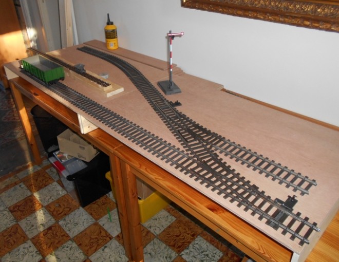

premier module de la gare de Linpace réalisé :ipb-251
dimensions : 55 cm sur 90 cm, 10 cm de haut pour intégrer les moteurs Tortoise ;)
plus que 4 :rod_siflet

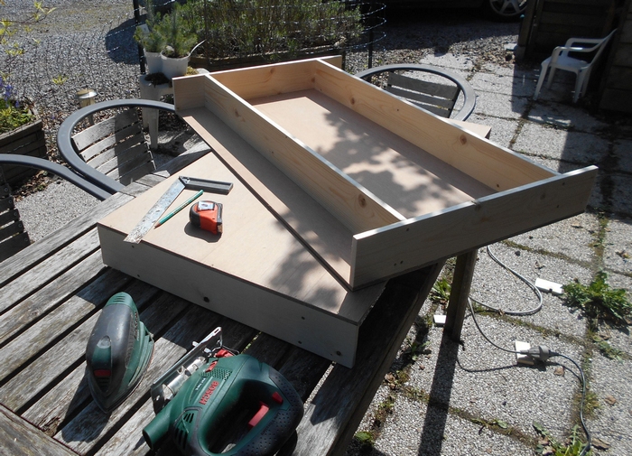

Messagepar pelican » 11 04 2017 à 13:56
et le deuxième suit ... le plus dur c'est le premier !!! H4
trouver les outils, la colle, les vis, mesurer, recharger les outils à accu, dégager le plan de travail .. attendre le beau temps pour travailler dehors (on vient de nettoyer, va faire tes crasses dehors), bref, 1 h 30 pour le premier, moins d'1/2 h pour le deuxième !!! C7

Messagepar pelican » 12 04 2017 à 08:09
pfff ... :H2
j'aime mieux cette forme de module : comme c'est du lourd, les charges sont mieux réparties sur l'ensemble de la plaque, et c'est plus facile à prendre pour le transport ! et pour boulonner les modules entre eux, on a accès directement aux deux faces, sans devoir ramper en dessous !! :rod_siflet

Messagepar Patrick ze rabbit Deludin » 12 04 2017 à 12:47
Très intelligent, tout ça ! E2 #B6
On aurait du y penser quand on a élaboré les normes du GEMME :oups2: ... On peut même mettre dans le retrait arrière les jonctions électriques, à base de boîtiers téléphoniques standard (8 contacts, ça suffit généralement).
Le tout est de ne pas mettre la paroi verticale dans l'axe de la voie, histoire de positionner un pion de centrage dans l’alignement.

Messagepar pelican » 13 04 2017 à 08:06
la paroi verticale a été positionnée après un essai sur la planche, pour que le Tortoise passe bien ;)

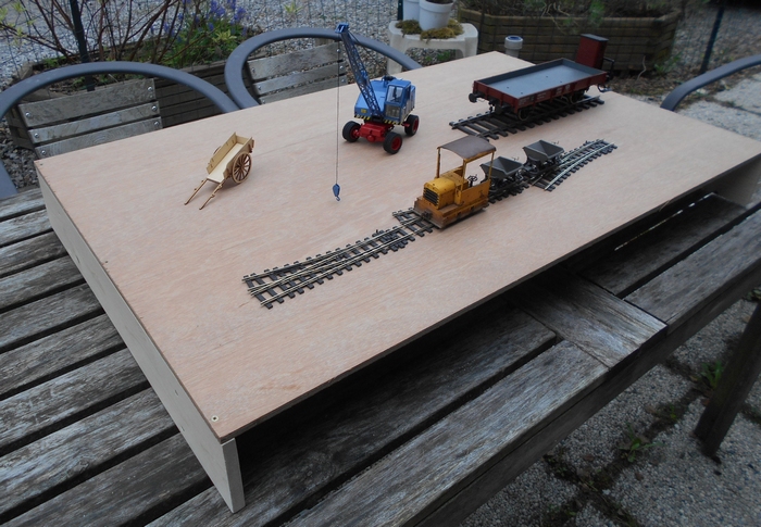

Meuh non ... j'apporte juste le module qui supporte les aiguillages : 90 cm (nonante !!) sur 50 cm (quarante dix) C7

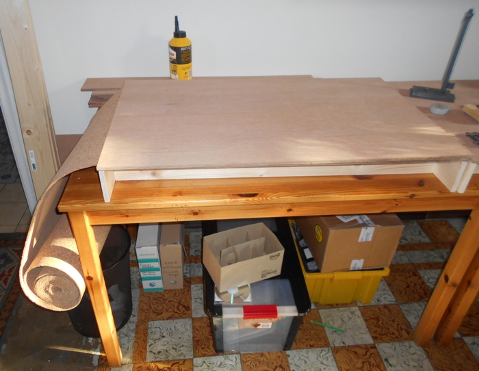

achat d'un rouleau de liège de 4 mm d'épaisseur : je vais poser la voie sur une semelle de liège .. pas pour des raisons d'isolation phonique (vu le boucan fait pas les sons des locos) mais pour avoir une épaisseur de ballast réaliste ;) et comme ça roule lourd, vaut mieux du liège plutôt que du polystyrène
mise en place hier, pour aplatir le rouleau, découpe et collage ce midi :rod_siflet

Messagepar Zébu » 20 04 2017 à 08:57
Attention, du 4mm, ça alourdit fort !
