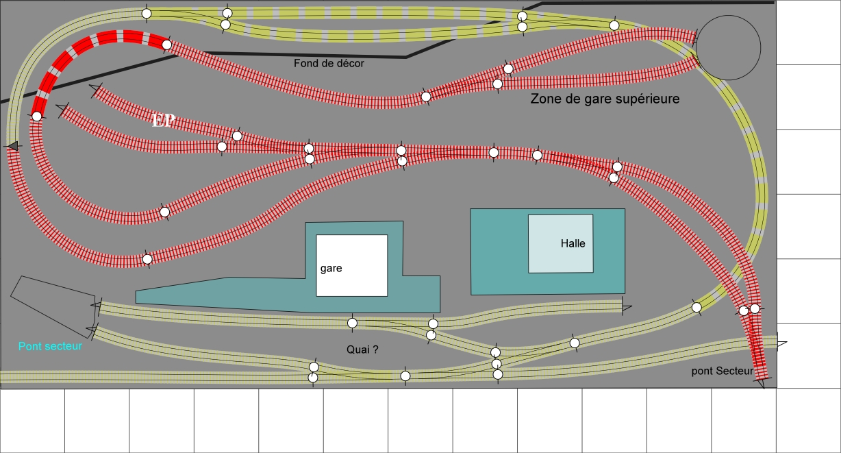

Salut à tous.
J'ai fait deux-trois petites modifs sur le tracé. j'ai supprimé un aiguillage de la gare à la sortie du pont-secteur afin de mettre la gare à la place de la voie de la remise à loco. Remise qui se retrouve donc effacée. Le quai de la gare sera mis entre les deux voies et la VN.
Cette modification me permet de faire deux courbes un peu plus éloignées l'une de l'autre sur le côté gauche du réseau.
De plus, la voie à l'arrière, j'ai mis une voie d'évitement afin de varier les circulations.
La voie HO maintenant va vers ailleurs aussi bien à gauche qu'à droite. Elle ne sera ici que pour de la figuration.
Qu'en pensez-vous?
Je le trouve plus abouti que ce que j'avais commencé à faire et que je vais démolir cette semaine afin de repartir de presque zéro.

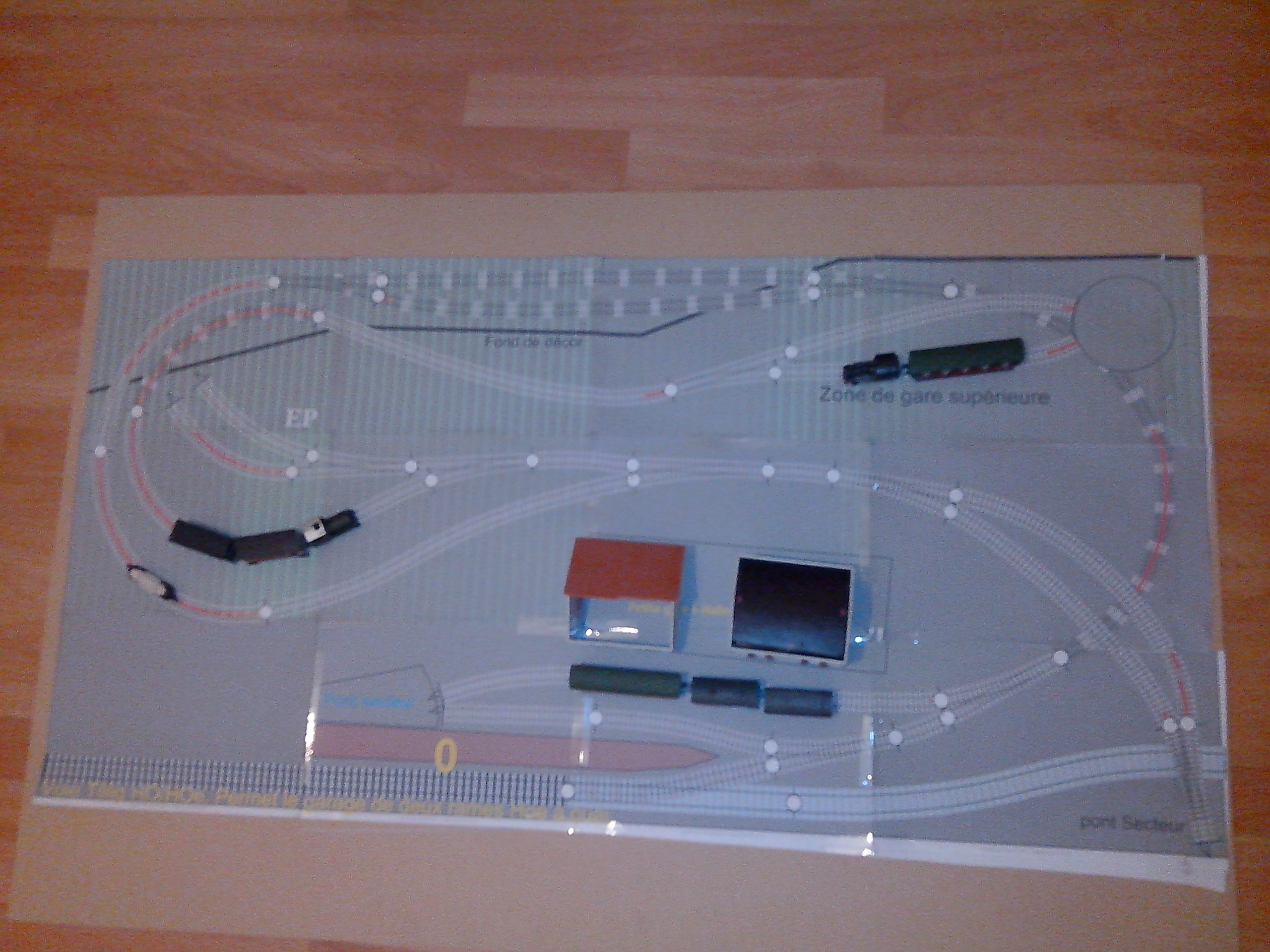

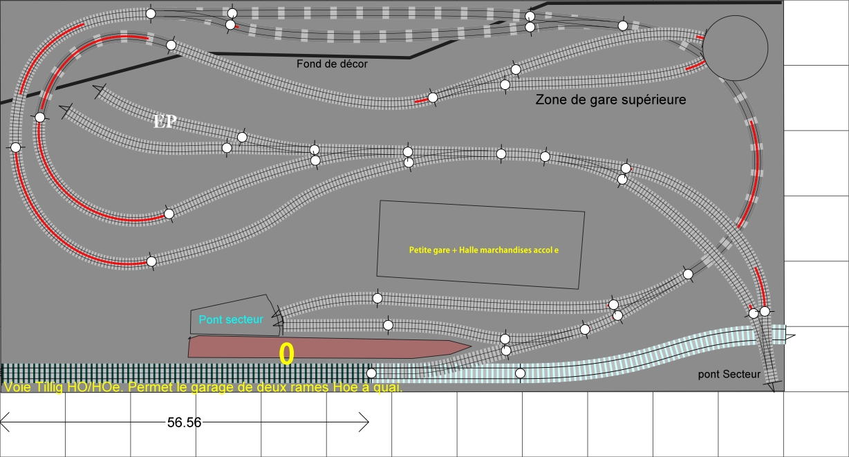

Messagepar sash28 » 26 11 2013 à 20:06
Salut à tous.
Bon voila avant redécoupage des voies ce que cela pourrait donner "en vrai":
N'hésitez pas à me donner vos avis sur ce dernier tracé. Demain normalement je coupe les plateformes de voies.
Bonne soirée. (J'ai légèrement modifié le plan encore une fois afin d'avoir un EP avec des voies un poil plus longues.
Le blog du Quivaou: http://quivaou-reseau-hoe.over-blog.com/
Mon très ancien réseau en N : Le Kahnawake Pass Railroad http://kahnawake.pass.free.fr/index_fr1.html
sash28
Messages: 534
Enregistré le: 24 04 2012 à 12:08
Re: Projet HOe - Le Quivaoù
Messagepar Victor le chat » 27 11 2013 à 08:32
Je trouve que le pont secteur est pas assez a gauche, a part ça c'est super ! #B6 #B6
Messagepar pelican » 27 11 2013 à 09:30
Tu peux même prolonger un peu la ligne en positionnant le pont secteur en léger dépassement du bord du réseau, à droite !

Messagepar sash28 » 27 11 2013 à 10:01
Merci à tous.Je me rapproche enfin de la fin. Pour ce qui est du pont secteur bas je suis en train de réfléchir à retravailler légèrement le plan de voies de la gare basse.
Chose pas vraiment simple à faire!

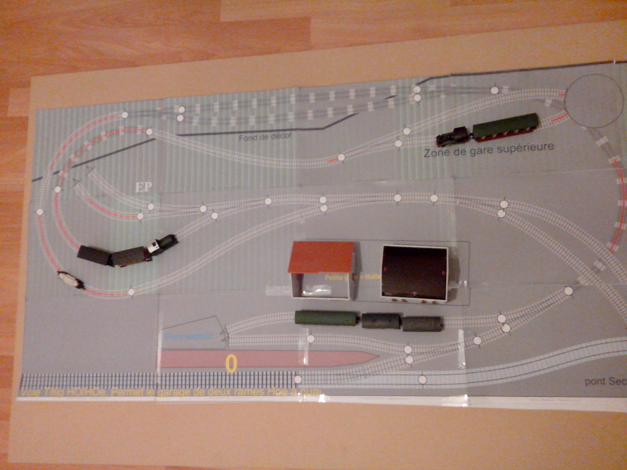

Messagepar malletslm » 27 11 2013 à 11:24
Personnellement - et cela rejoint la suggestion de Clément ! ;) - je prologerais simplement un peu vers la gauche les voies de la gare "basse", éventuellement en inversant la disposition du BV et de la halle...
Non seulement ça allongerait un peu les voies en gare (ce qui est toujours utile sur un réseau !) mais encore ça équilibrerait mieux visuellement les "masses" entre la gare basse (plutôt en bas "à gauche") et la gare haute (qui est "à droite")... :^)
En tout cas, ces "préfigurations" à échelle réelle, comme on vient d'en voir aussi sur le fil ouvert par "galoche du pilat" sont vraiment intéressantes... :B3
Messagepar Victor le chat » 27 11 2013 à 11:29
Bonne idée comme l'a dit Jean Michel, de représenter le tracé grandeur nature ! #B5
On pourrait même, en prolongeant les deux voies, mettre deux aiguillages tête bêche, permettant une jonction entre les deux voies qui donnent accès au pont secteur, permettant de garer des wagons en attente de chargement devant la halle ! #B6

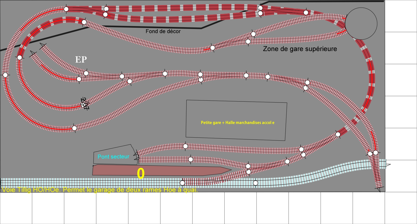

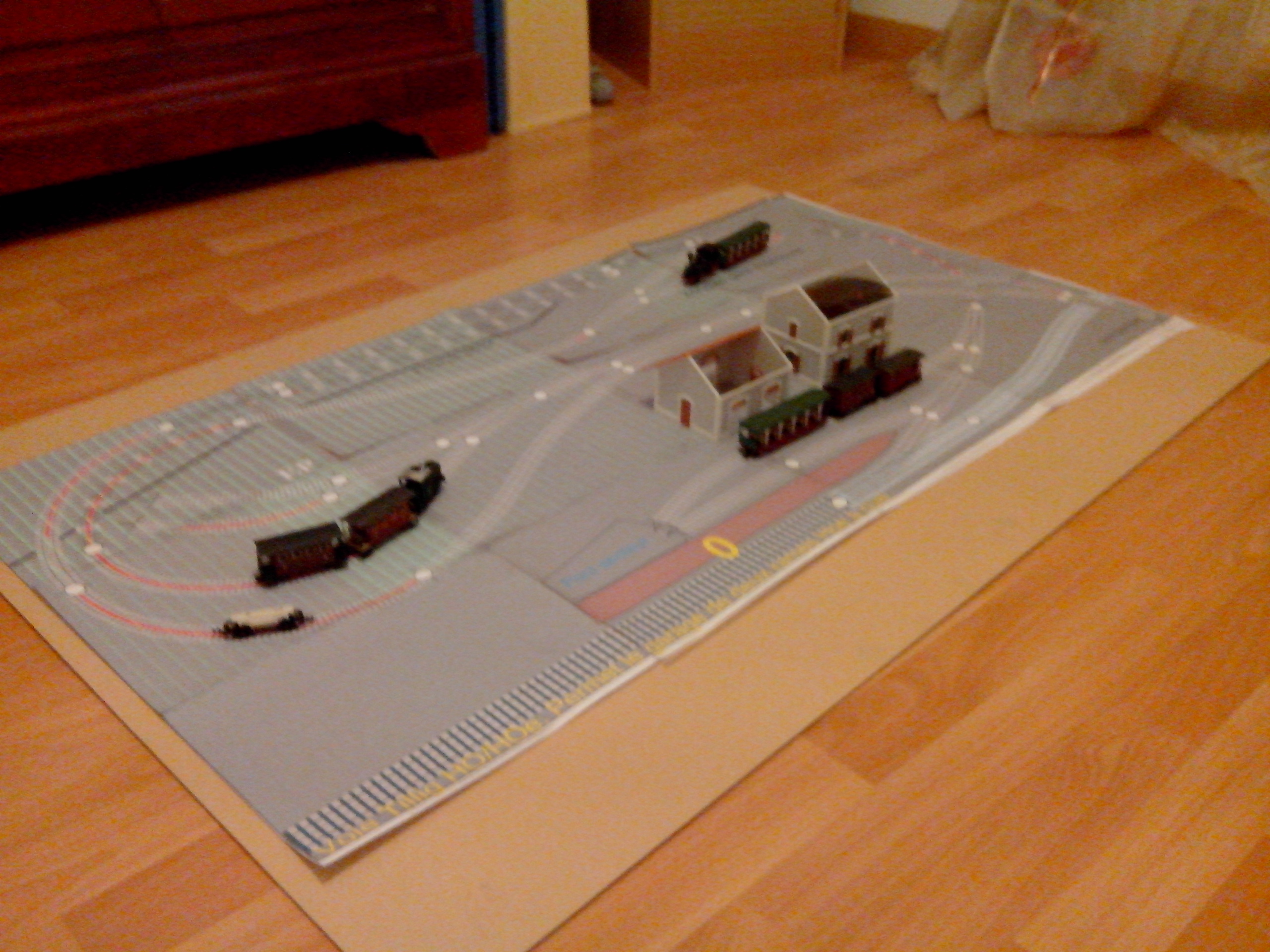

Messagepar sash28 » 27 11 2013 à 14:39
Ok, j'ai pris note de vos idées.
Voici maintenant le plan modifié côté gare basse. Est-ce bien ce que vous pensiez?
La gare supérieure ne sera qu'une petite halte, pas un bâtiment comme celui de la gare basse.

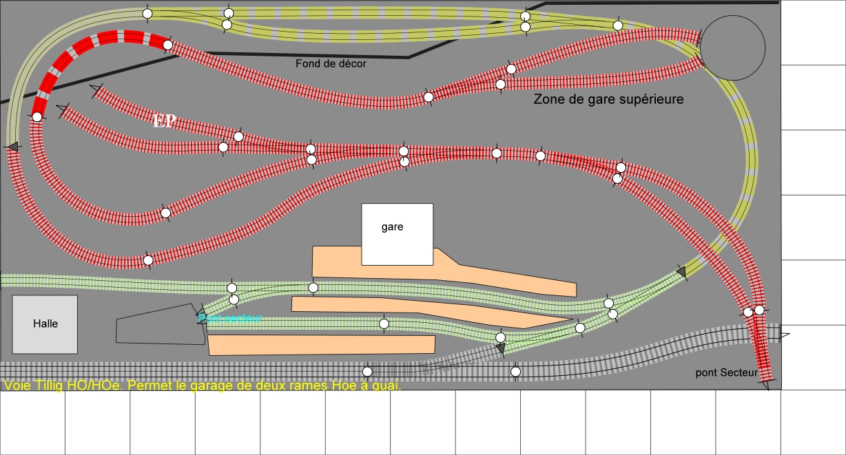

Messagepar sash28 » 27 11 2013 à 14:49
une plan bis, mais ne sachant pas si la halle peut entrer sans que la voie supérieure lui arrache le toit!!
Messagepar Victor le chat » 27 11 2013 à 14:55
Je préfère ces plans ! #B6 #B5 :B3
Pour la gare haute, pourquoi ne pas mettre un abri ? On en trouve des sympas chez Architecture et Passion
Messagepar sash28 » 27 11 2013 à 15:06
EN effet victor le chat, la haut ce sera un abri :^) ...fait maison

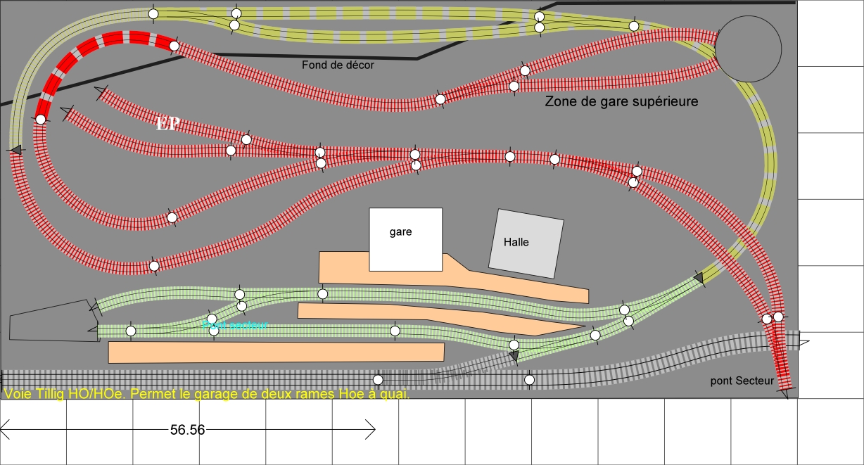

Messagepar sash28 » 27 11 2013 à 18:34
Bon allé, dernier plan et après je fais un choix définitif pour la gare "basse".
J'ai supprimé la voie mixte HO/HOe. La voie HOe a une sortie de chaque côté possible. Que pensez-vous de cette dernière mouture, qui sera vraiment la dernière car mon choix sera fait suivant vos dires entre ce plan et les deux derniers que je vous ai montré.
Vous allez me dire que je pourrai faire le choix seul. C'est vrai mais étant donné que vous êtes quand même tous assez calés, je me permet de me reposer sur vos avis avtn de la modifier de fond en comble! #B2
En fait mon coeur balance pour le plan N°10 pour le moment bien que le °12, le dernier proposé ne soit pas mal non plus, mais l'idée de garder un morceau de voie HO est sympa je pense.
Messagepar Victor le chat » 27 11 2013 à 18:43
Et pourquoi ne pas faire le plan n°12 mais avec la voie au premier plan a voie normale ? #B6 #B5
