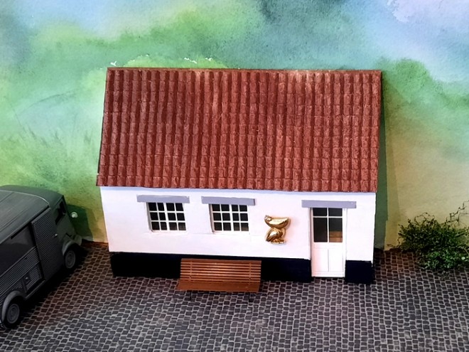

Après vérification, les tuiles semblent dans le bon sens ! faut dire que ce n'est pas évident à voir ... H4
Quelques tables, des chaises, des parasols, et on aura une chouette terrasse !

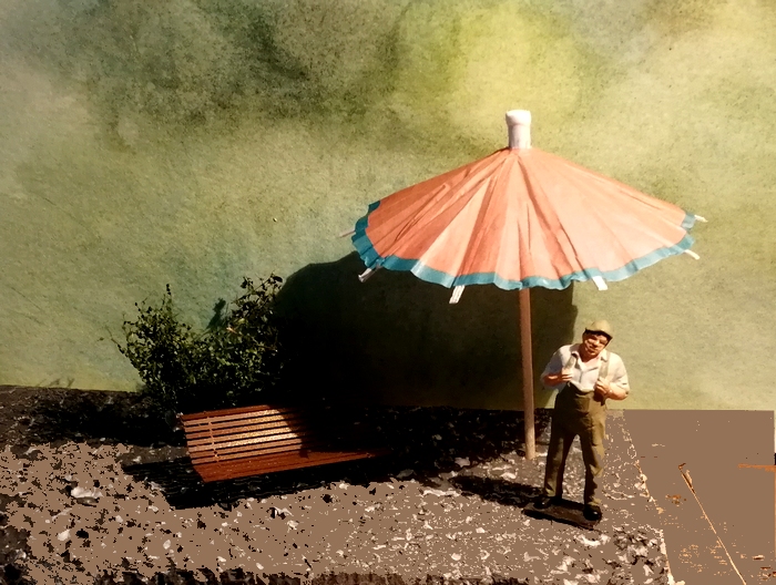

Je n'ai pas encore les tables et les chaises, mais j'ai une idée pour les parasols C7

Essai sur le réseau ... :rod_siflet

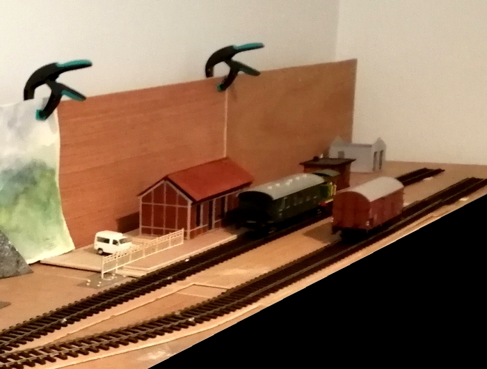

Je ne sais pas comment c'est chez vous, mais chez moi, dés qu'il y a un espace libre, j'y dépose du brol ! Les modules étaient ... comment dire ... encombrés !! :C6
J'ai donc clarifié la situation, et réalisé un plan de voie ... quasi définitif ! :rod_siflet
Et je remarque déjà un défaut : les voies parallèles sont trop écartées ! H4

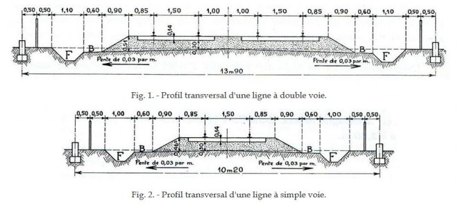

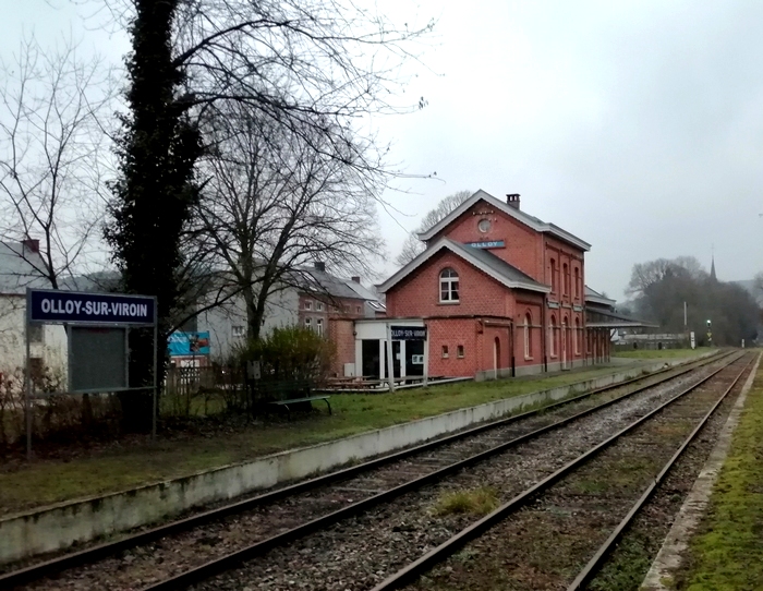

Je cherche sur gogol la largeur de l'entrevoie à la SNCB ... et l'autre me répond que l'IA donnerait ce genre de réponse !
J'ai pas lu, et j'ai donc fait à ma mode ...
J'ai repris une photo de la gare d'Olloy ...
Et j'ai estimé la largeur nécessaire ... en superposant les courbes de l'aiguillage
Yapuka recouper ! C7
Et puis j'ai fait un investissement : 1 € 69 pour un sachet de 20 .... :ipb-251
J'adore ... :rod_coeur

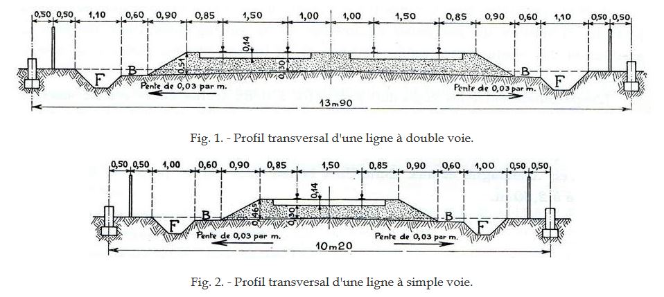

Pour l'entrevoie et plein d'autres choses, j'ai trouvé ce document rédigé par Ulysse Lamalle :
https://www.tassignon.be/trains/cecf/to ... _III_I.htm
C'est le cours qu'il s'est fait, Lamalle #B2 .
Génial pour soigner les insomnies !

Sur le même site (une bible !!) il y a le manuel du piqueur
https://www.tassignon.be/trains/piqueur ... rtement_de
Et sur le lien du Lapin, j'ai trouvé !! :ipb-251
Bon ... vu l'aiguillage à tronçonner, l'entrevoie sera un peu plus large ... ;)

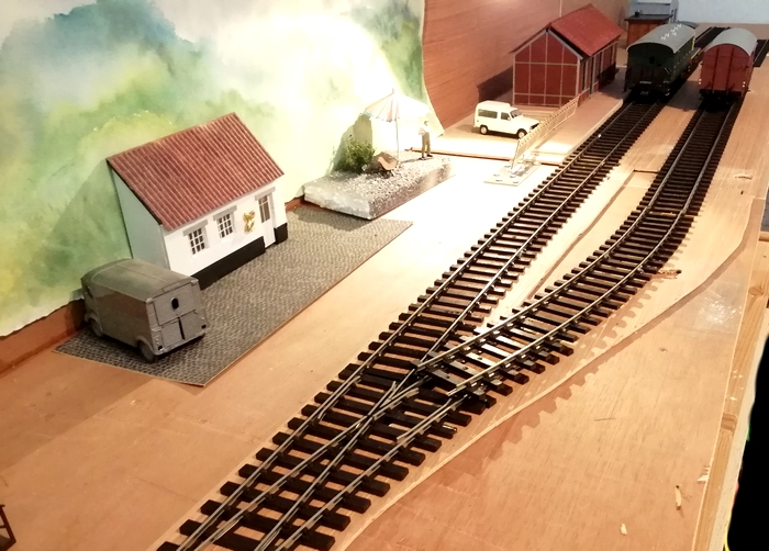

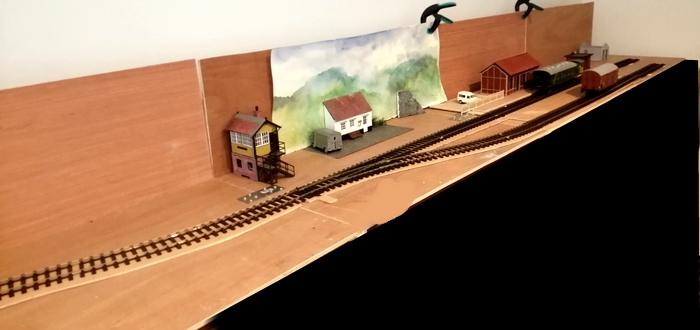

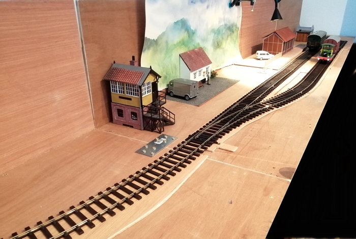

J'ai surtout scié l'aiguillage, et la contrecourbe, avec un assemblage à blanc pour voir si ça va ... et ça va ... pas de photo, Raphael est venu tester lui même sans demander la permission, et tout est ravagé ! H4
Messages: 50465
Re: Olloy sur Viroin - Oignies en Zéro
Messagepar pelican » 30 05 2025 à 08:56
Remise en état du bazar ! :C6
Avant ...
Après ...
Reste maintenant la partie la moins agréable pour moi : éclisser et câbler ! H4 H4

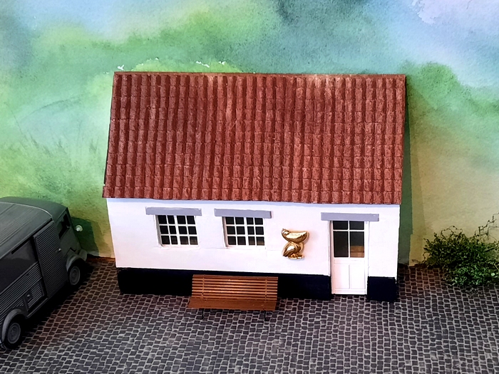

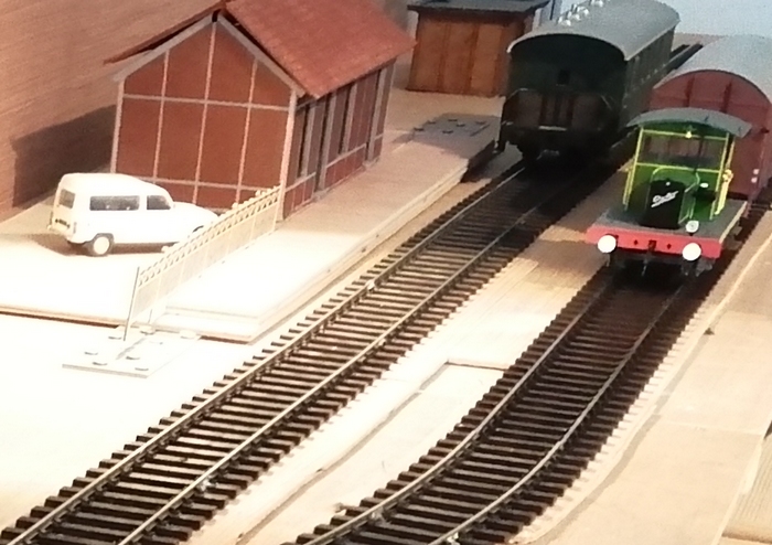

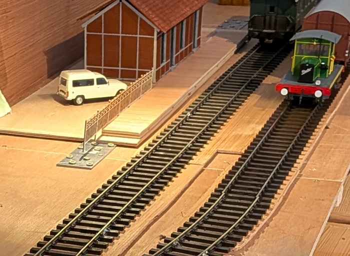

J'ai du faire quelque chose que je déteste : changer de GSM ... H4 H4 H4
L'ancien avait 6 ans .. et manifestement, il gâtouillait de plus en plus ... et la batterie avait lâché ...
Verdict : à cet âge là, on ne répare plus ... :C6
J'ai donc opté pour un appareil réputé pour sa fonction photo ! et en super promo ... :boss:
et ma foi, le résultat photo est nettement mieux ...
Avant :
Et après ...
Je dois encore maitriser la bête ... c'est ça que je n'aime pas du tout ... H4 H4 H4

C'est vrai que la photo est vraiment mieux . Bon courage pour apprivoiser la bête :F9 .

bravo , super de plus Madame e fait encore des siennes avec ce joli fond de décor j' adore :rod_coeur et la petite maison on ne demande qu' a vivre dedans bien avec de la place pour y mettre un réseau effectivement les photos sont belles bon courage pour la suite et là c' est sur il faut être au courant :mdr2:
