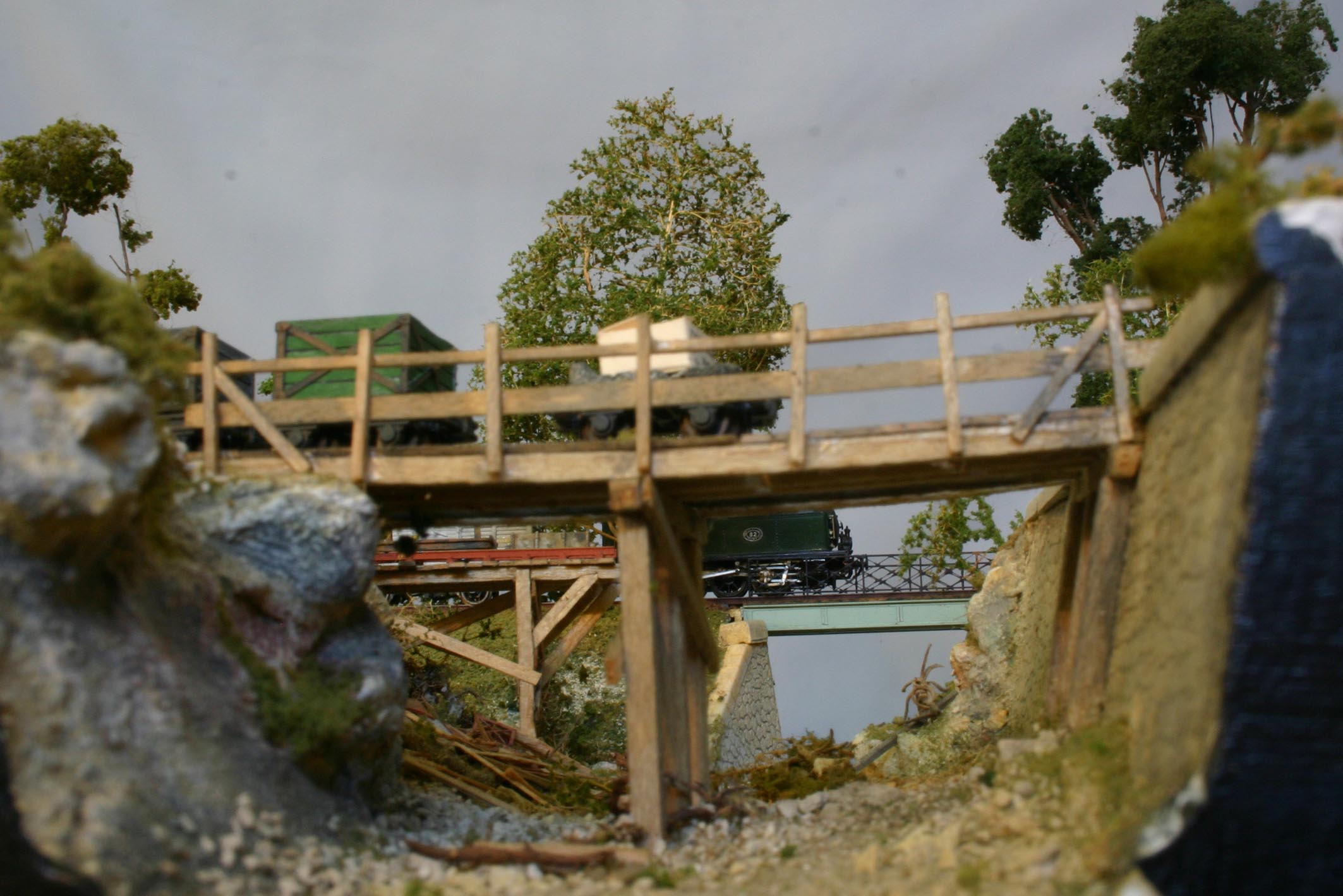

Emmanuel Nouaillier avait fait des miracles dans la reproduction du vieux bois.
On peut retrouver quelques images et conseils ici :
http://www.009.cd2.com/members/how_to/nouaillier_a.htm
D'autre part une revue de Military avait publié ce petit ouvrage, il y a déjà quelques années.

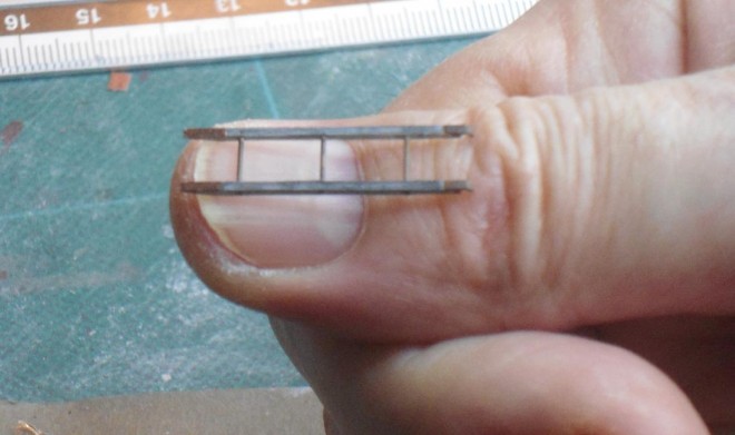

Suite :
Ma décoction n'a pas fonctionné, peut être à mettre sur le compte de ma laine d'acier peut être pas de la laine d'acier :F9
J'ai donc acheté de la ''vrai'' laine d'acier :D
2e essai à viendre...

Bôf, ça m'a l'air bien compliqué pour un résultat incertain, du moins tant qu'on n'a pas trouvé la 'bonne dose". Par contre, en H0, cette décoction permet d'être tranquille pour les 30 années à venir !
Je reste à la méthode "jus de peinture" ou "jus d'encre de chine", que je maîtrise sur le bois. Enfin, à peu près ! :rod_siflet
Pour les matières non poreuses, et notamment le plastique que j'utilise en priorité, je réalise le vieux bois par la méthode inverse du brossage à sec (en français "dry brush"... :mrgreen: ) : je commence par peindre en gris très clair, pas trop dilué bien sûr, pour couvrir le plastique sans empâter les nervures de bois que je me suis emmerbété à faire à la lime à plat ou à la lame de scie à denture fine.
Quand c'est sec, je passe un jus de gris plus ou moins foncé, qui rentre dans les nervures. Appelons ça le "brossage humide"...
Pour les cas où il faut du relief, je procède de la même façon.
De plus, en "couvrant" la teinte plus claire par la transparence du jus final, on atténue le côté "trop blanc" sur les arêtes qu'on a souvent avec la technique du brossage à sec, et notamment sur les modèles en résine.

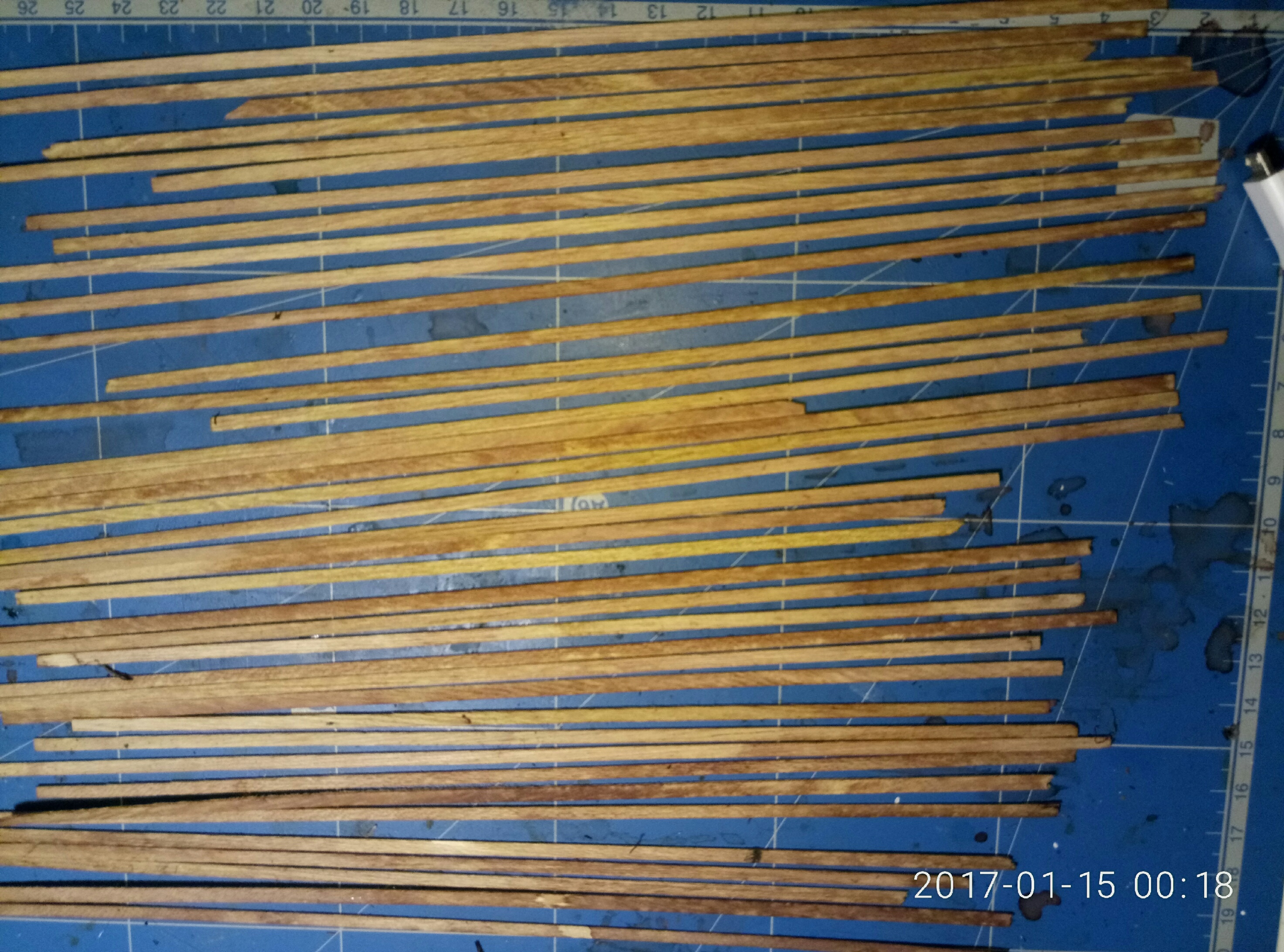

Messagepar ptitrain » 15 01 2017 à 01:34
Résultat du test : ce n'est pas l'effet escompté, je voyais ça plus gris
Mais c'est pas vilain
Par contre pas trop gérable car la couleur apparaît lors du séchage
Je vais faire un léger ponçage et finaliser avec des encres Pebeo pour figurer le bois ayant subit le harnois du temps ;)
Au moins j'aurais essayé :rod_siflet
