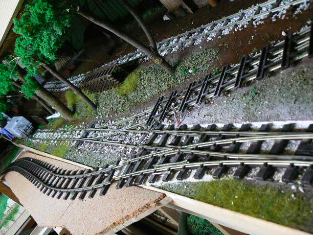

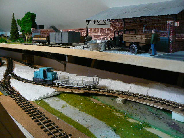

Messagepar cloclo57 » 31 07 2022 à 16:28
Bonjour les amis
l' avenir nous le dira Yves et j'y crois merci de me conforter dans ce choix .

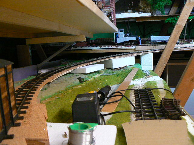

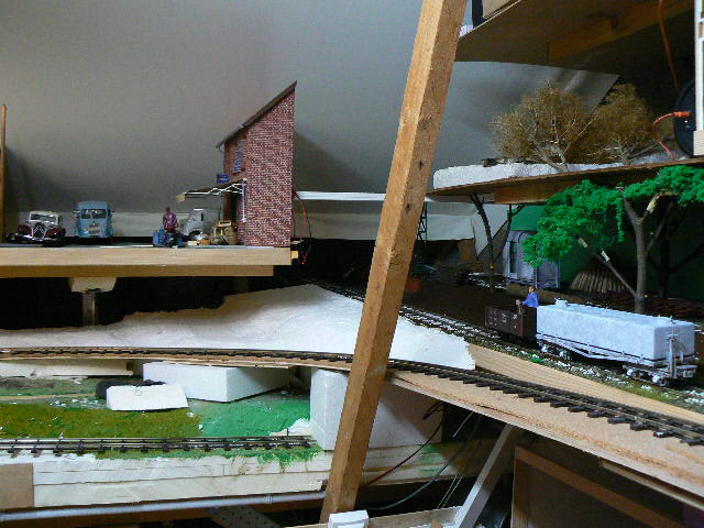

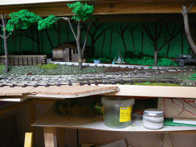

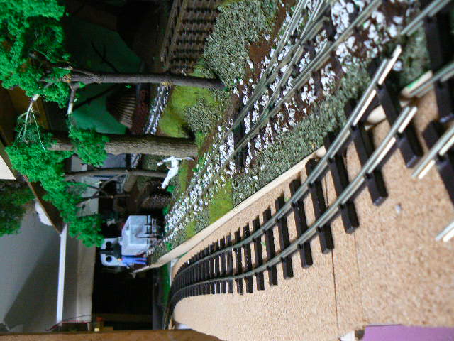

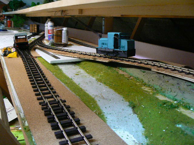

Bon et bien c'est parti , après 3 jours la plateforme en forme de S est collé , recouverte de liège 4mm ( récupération des chutes qu' un client m' a offert ) collé lui aussi et enfin les rails ; Hier après midi et ce matin câblage de la première portion.............et cela fonctionne bon la pente est a 7% un peut raide vu la petite puissance de mes machines .
Cette fois le parcours sera plus sinueux et au programme un cours d' eau ( la Somme ou un de ses bras ) avec une menuiserie ou l' on fabrique et répare des barques mais réalise aussi des fenêtres pour cela une rame de 2 wagons plats pour le transport des planches avec un couvert pour de la quincaillerie .....
Dans le creux S je ne sais pas encore peut être une coulisse pour un train en attente.....
Dans le fond une coulisse de 3m , 1.50 m visible et 1.50m caché , ça c'est pour la première partie, la deuxième partie sûrement vers la fin d'année ( il y en aura encore autant ) avec peut être une plaque tournante cela a l' air amusant ( d'après Gery #B5 )
Toute cette modification pour me permettre une plus grande circulation aves des trajets plus long et variés aves des trains qui viennent de quelque part et arrive a destination et d'autres qui s'en vont vers un ailleurs....

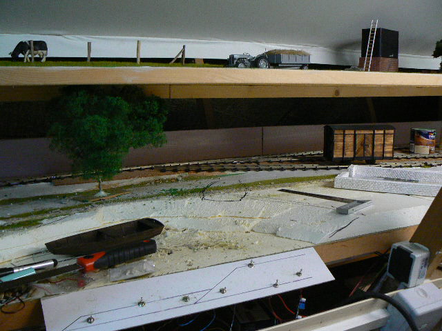

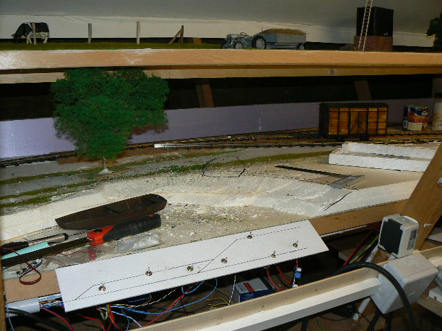

Messagepar cloclo57 » 07 08 2022 à 18:54
Bonsoir les amis
ça y est encore un week-end de finit :

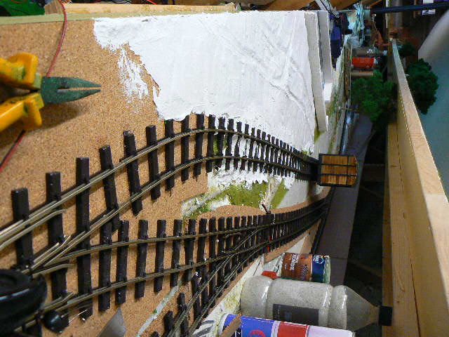

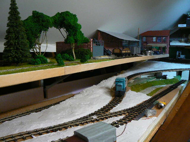

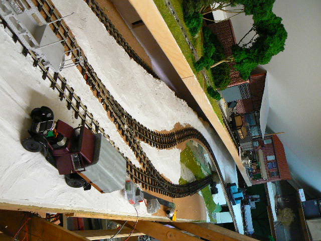

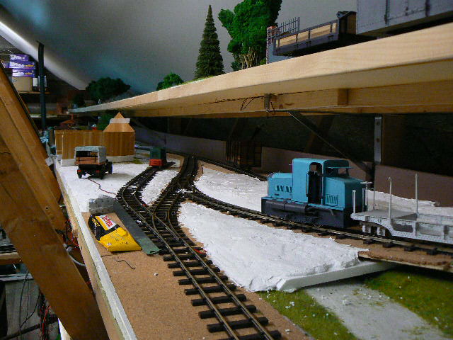

le câblage de la première tranche est finit cela marche plutôt bien reste a installer et câbler les moteurs d' aiguillages et de là un tableau de contrôle..

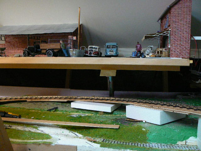

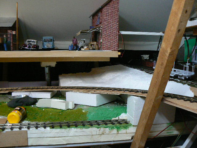

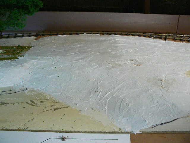

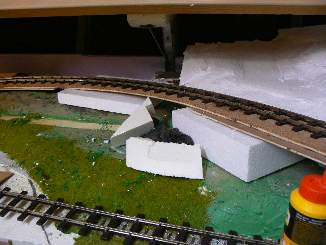

le relief en a pris un sacré coup , derrière la grande courbe des blocs de polystyrène sont collés , taillés et recouvert d' enduit pâte a papier....dans quelques jours ce sera sec..

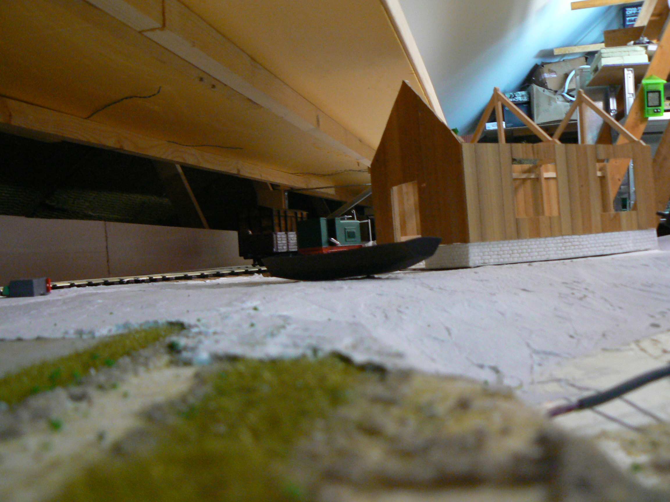

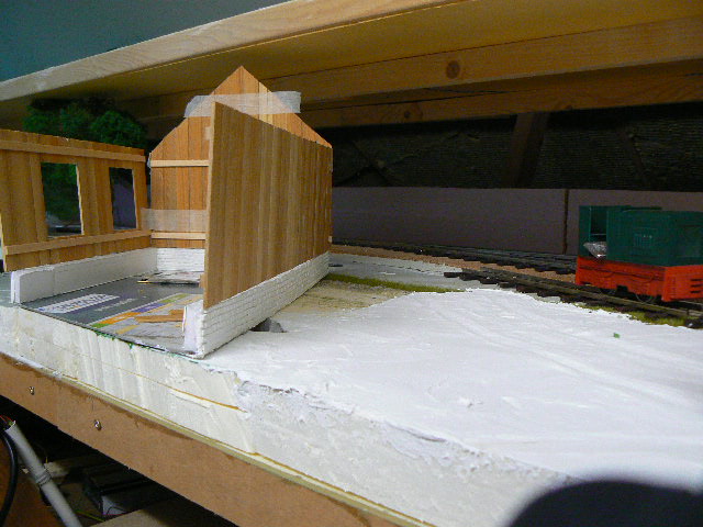

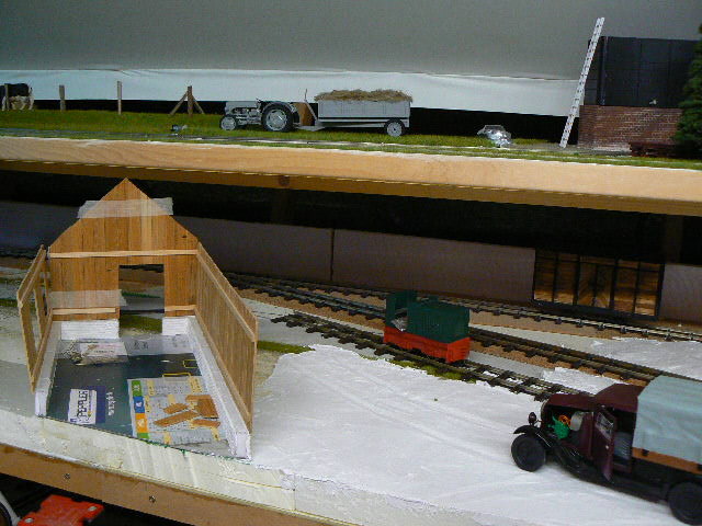

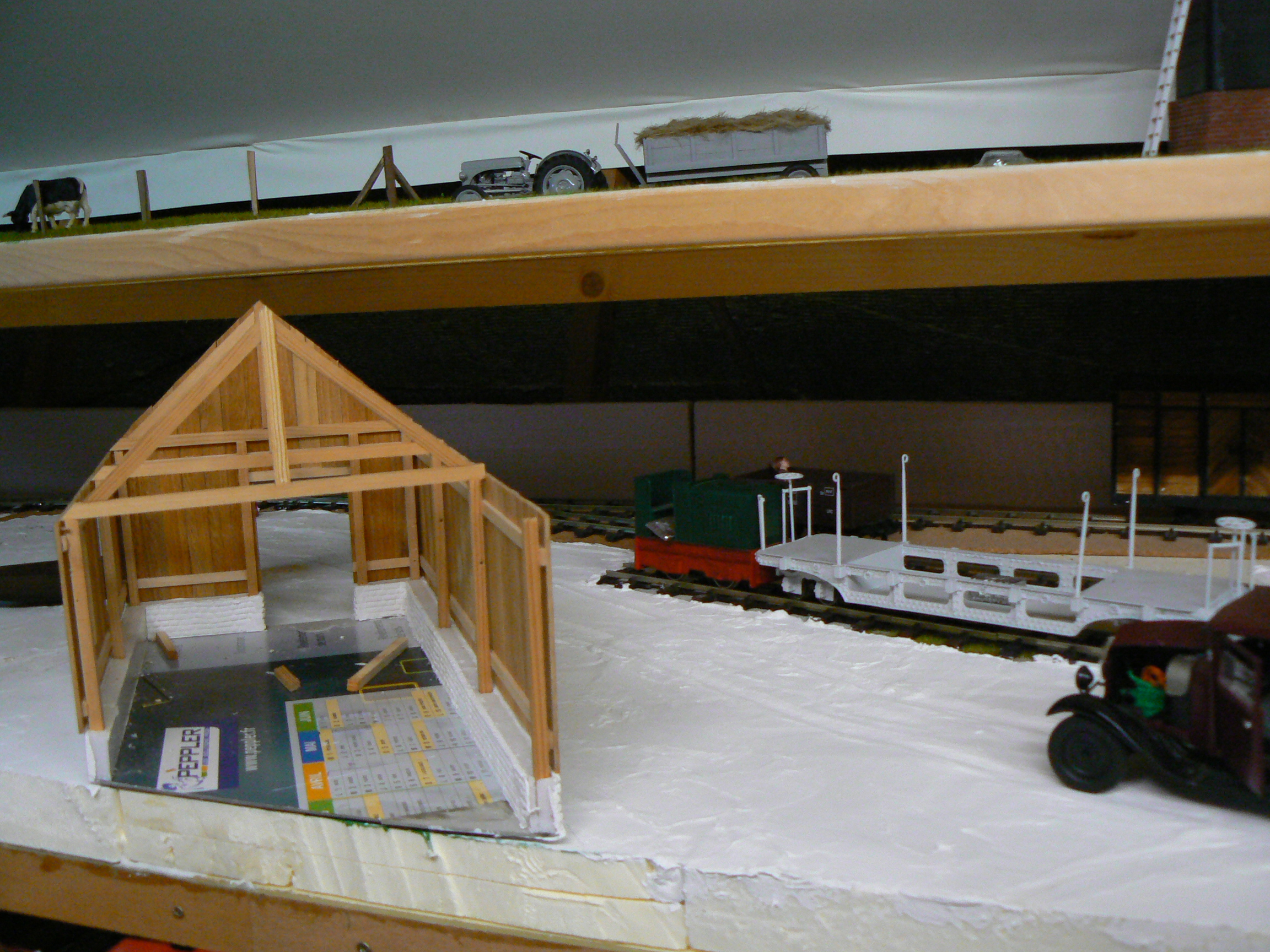

la base de la menuiserie est présentée ( un vieux calendrier avec des murets en carton mousse recouvert de pâte a modeler séchant a l'air , une estampe de brique a été faite ...
le canal a été creusé pour avoir un aperçu des distances et équilibrer le tout....
un chemin a commencé a voir le jour derrière la menuiserie et la voie de livraison est partiellement enterrée , beaucoup d' herbe poussera dans ce secteur volontairement il faudra un côté " sauvage "...
Bonne semaine a vous :F5

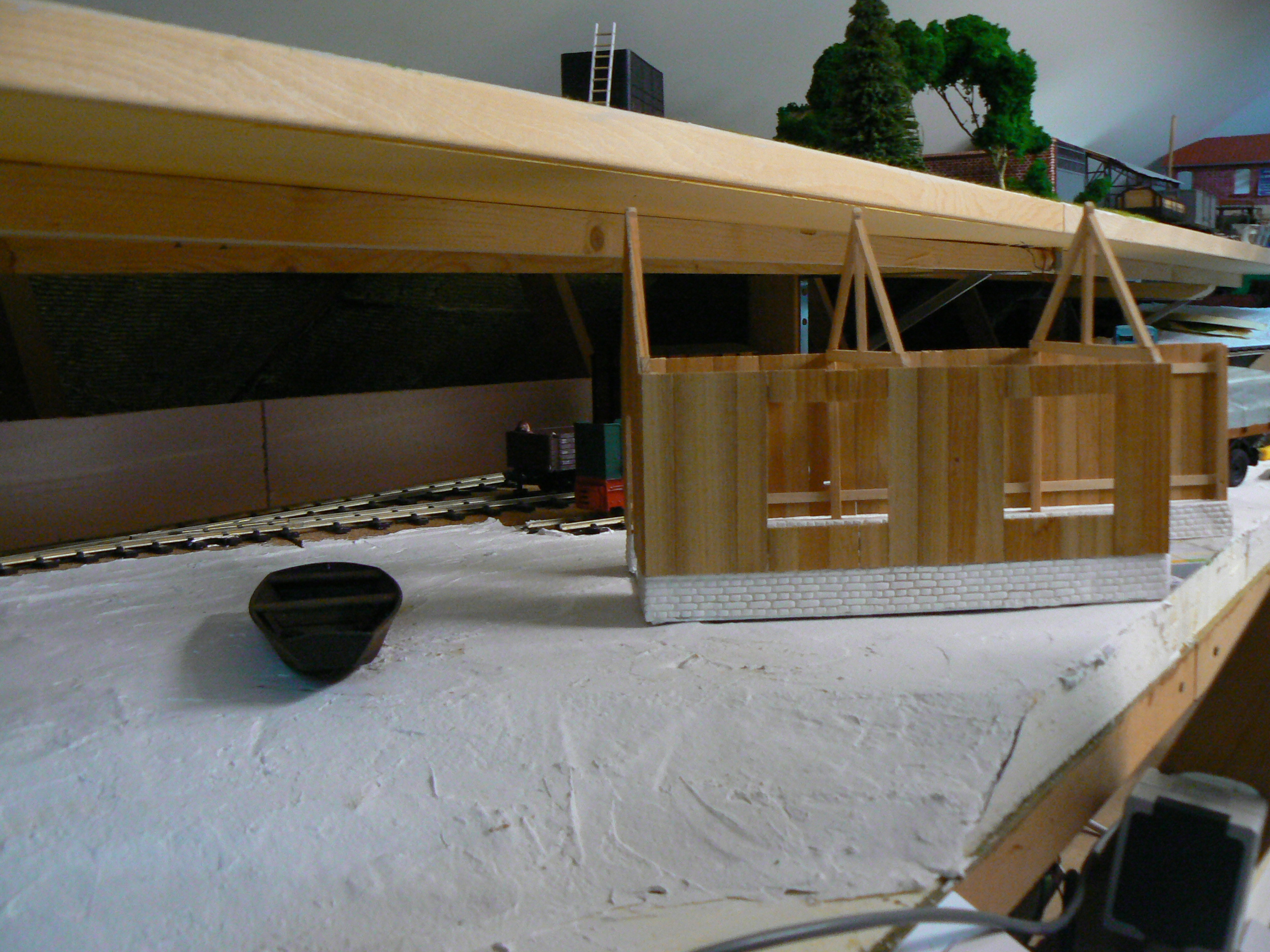

Messagepar cloclo57 » 15 08 2022 à 16:52
Bonjour les amis

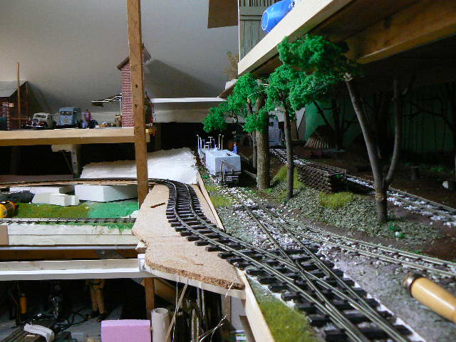

merci pour vos encouragement , le début du réseau est construit a partir d' un Z en arrière plan ( Froissy ne m'a pas laissé insensible ) mais maintenant il est "noyé" dans le décor.
Après une promenade a moto au Fort d 'Uxegney me revoilà avec la suite du réseau :

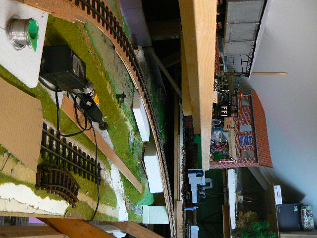

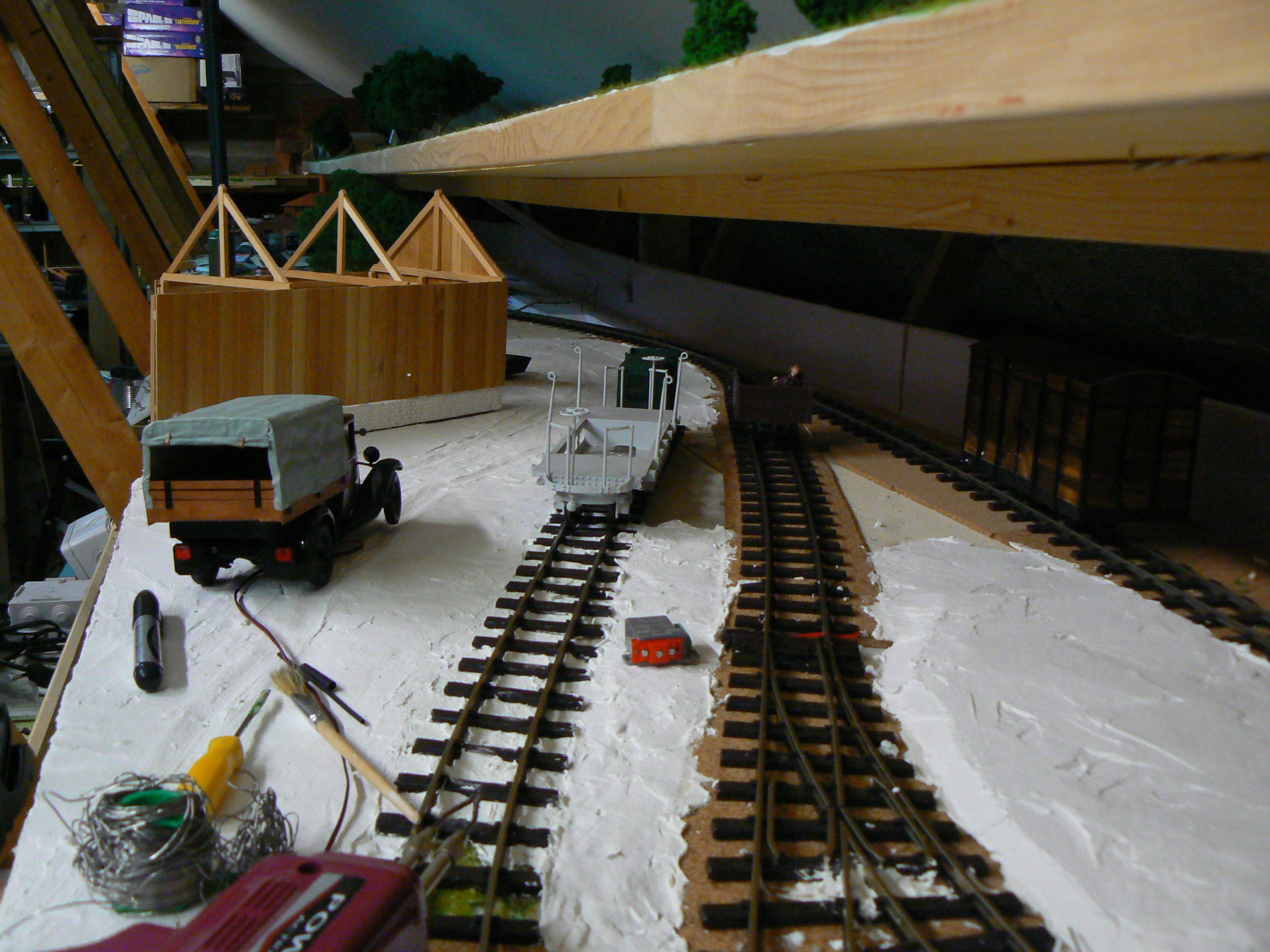

- le 1er aiguillage a été câblé et fonctionne bien ( moteur mtb )

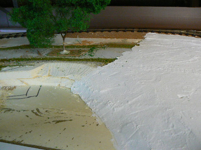

- le relief a été recouvert de pâte
- la menuiserie est commencé
Beaucoup de choses commencent a prendre leurs places .......

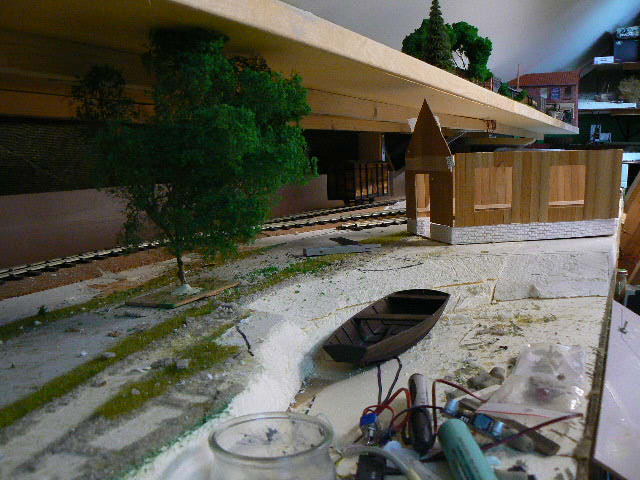

Messagepar cloclo57 » 21 08 2022 à 19:13
Bonsoir les amis

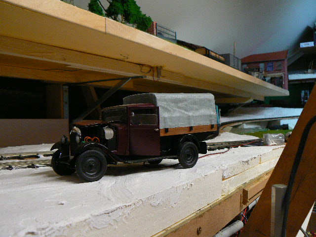

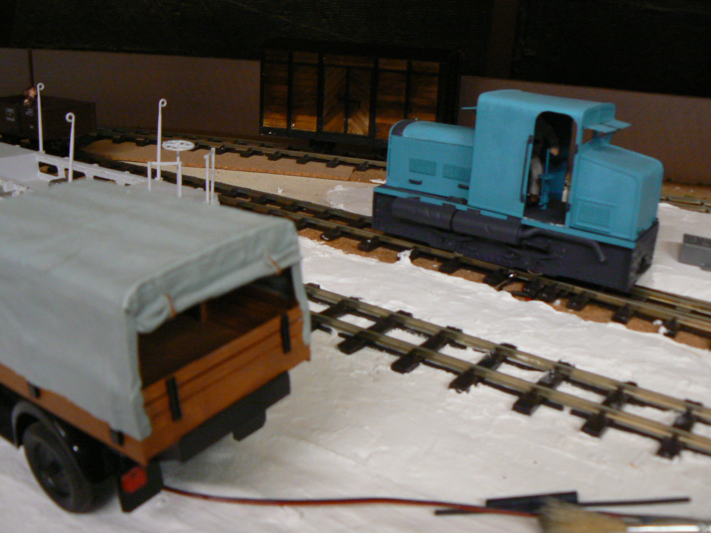

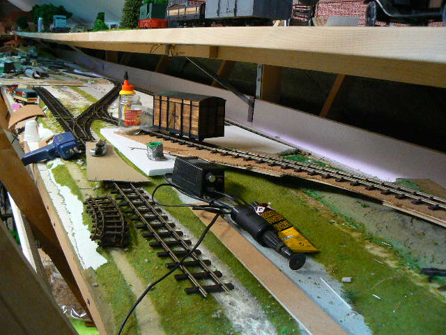

V'la la suite , la menuiserie avance , le Billard est entré en fonction , le relief en pâte a papier continu d' avancer inexorablement , câblage des aiguillages mais cela ne se voit pas sauf quand ça roule et là quel plaisir......
