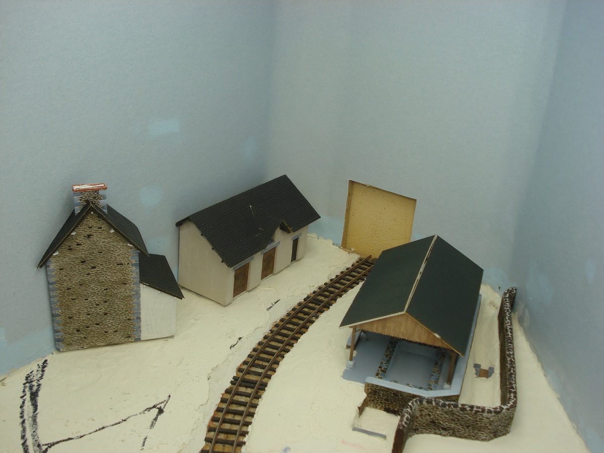

Il me fallait avancer au moins sur les toitures des deux constructions les plus au fond à droitegauche (©Storminou :mdr2: )avant d'enduire définitivement les sols autour d'elles et en terminer quasiment avec les contorsions que m'impose cette partie des modules assez malaisée d'accès. H4
Les couvertures d'ardoises de l'entrepôt du pêcheur et de la maison à l'angle de la N786 sont réalisées en abrasif auto grain 800 estampé à la lame émoussée d'un vieux clone d'Acto à pas cher.
C'est à mon avis amplement suffisant pour ces constructions dont l'axe des rangs d'ardoises sera invisible au final du fait de l'hôtel qui se trouvera juste devant en façade des modules.
Par contre j'ai renoncé à traiter de la même manière le lavoir qui sera tout de même un peu plus visible. De plus l'épaisseur très fine du papier de verre ne correspondait pas à ce que doit être une couverture normale dans ce coin là. Il aurait fallu que je double l'abrasif d'une autre épaisseur. Et puis pour être franc c'est un peu lourdingue les séances de gravure donc l'ardoise A&P tombe à pic pour cette construction là !
Quelques retouches de couleurs sous les différentes sous-toitures, quelques retouches aux franges des deux pièces A&P, collage des deux dites pièces, quelques longueurs de faitières ABE et 3 ou 4 mitres Railway sur la cheminée de la grande maison et la partie "urbanisme" sera terminée de ce côté là !! :ipb-251
J'espère pouvoir enduire et passer le premier jus de couleur sur les sols d'ici la fin de ce week-end Pascal ! E peut être même ballaster jusqu'en amont du PN ! :F5

Ca rend bien mon Gillou! ;)

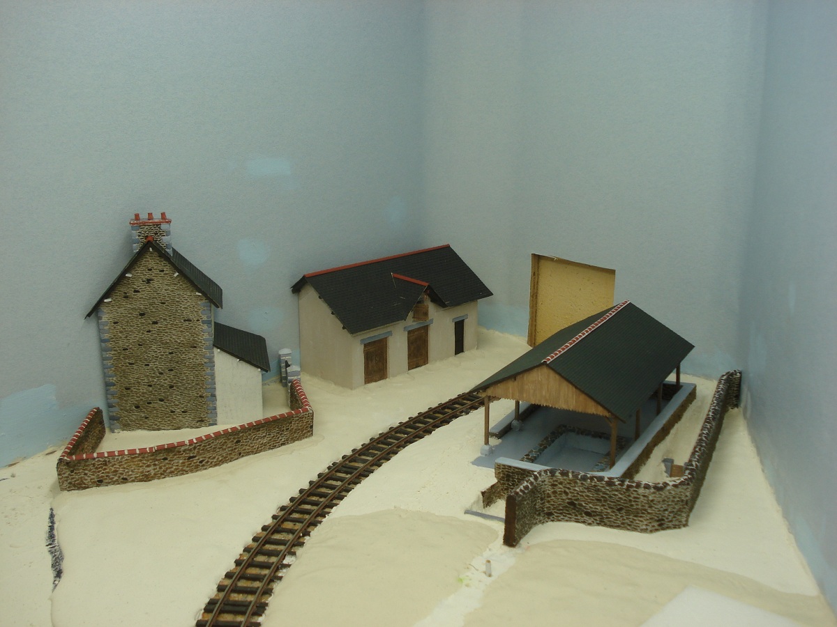

L'intégration définitive des éléments de décors dans le quadrilatère formé par la RN786, la partie arrière du module d'angle et la rue à droite de la villa d'armateur :
les sols ont leur niveau définitif ou peu s'en faut dans toute cette zone là. La suite verra la villa (qui restera amovible pour encore quelques temps d'où la cale en dépron à son futur emplacement)et les limites séparatives de la propriété se mettre en place. ;)
J'ai renoncé à teinter les sols avant de mettre tout les murets en place car il y a beaucoup de retouches et bouchages à faire à leurs pieds.
Idem pour la ballastage de cette section là qui attendra sans doute la fin de cette semaine. :ipb-251
