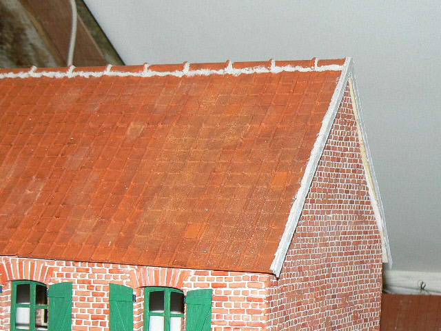

Messagepar cloclo57 » 16 05 2022 à 21:44
Bonsoir et merci les amis

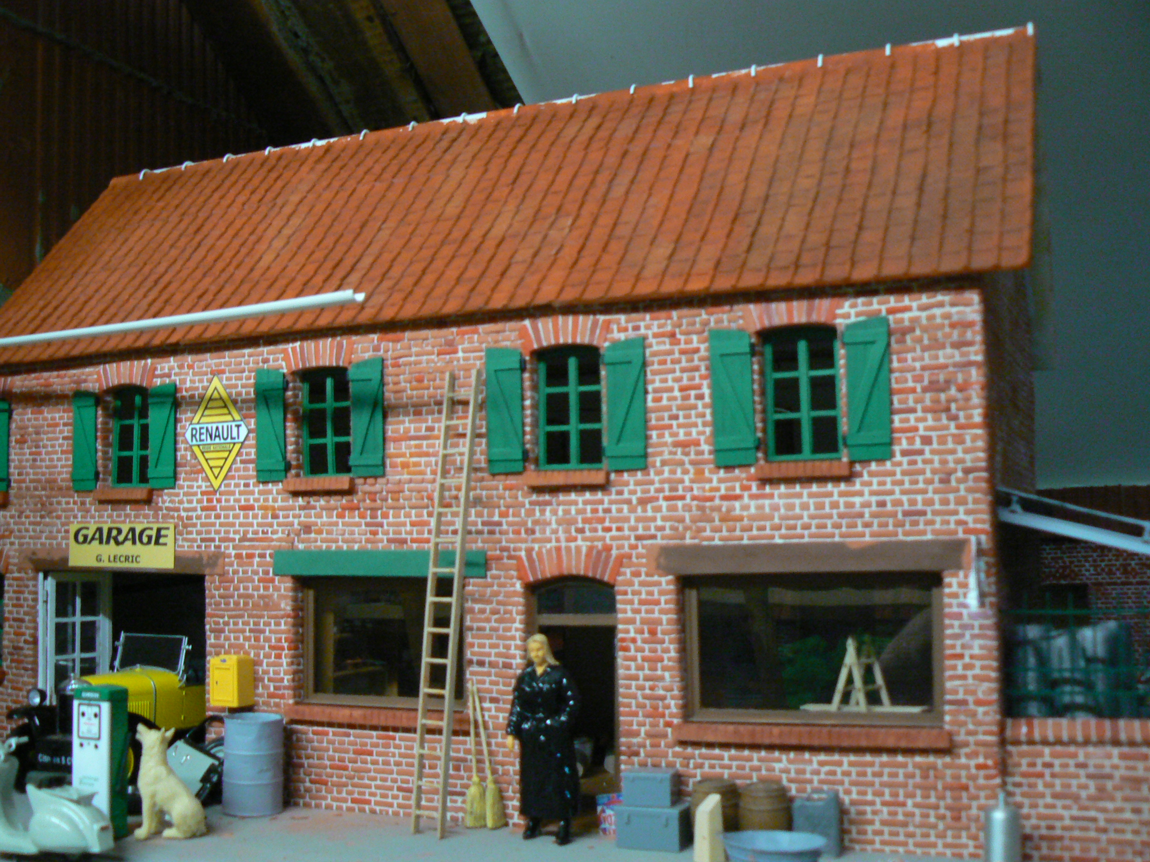

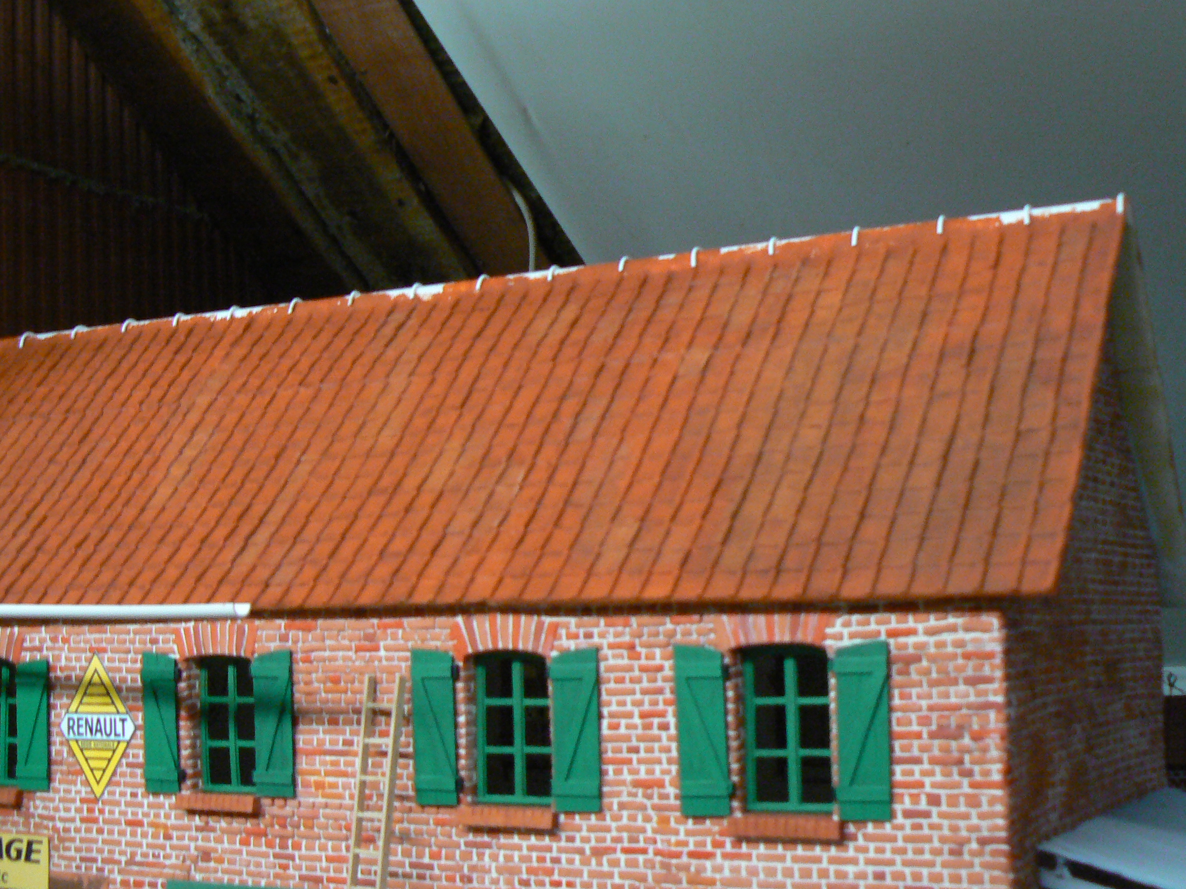

Non pour la patine ce n' est pas compliqué , bon c' est basique et léger :
Deux couches de couleur de base et une couche très diluée ( dans ce cas du marron foncé ) appliquée au pinceau brosse , le jus va dans les recoins et reste légèrement en surface , c'est léger mais cela me convient bien ( bientôt une autre photo ou la " tache du premier plan a été atténué avec un jus d'orange sans la pulpe :H1 :H1 )
Bonne soirée :F5

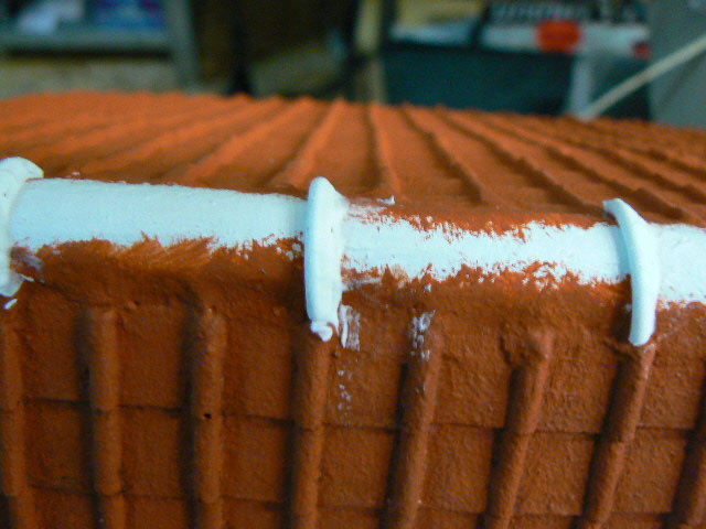

Messagepar cloclo57 » 23 05 2022 à 21:58
Bonsoir les amis
Quelle tuile il me manque du 1/2 rond de 2mm alors je me suis rabattu sur du rond de 2mm et cela a l' air d' aller....la peinture remplira le petit espace qui arrondira le raccord .....a voir après le week-end festif ( Froissy et le Fort d' Uxegney ) a toute vapeur :ipb-251 :ipb-251 :ipb-251
La patine a corrigé "la tache plus foncée " c'est plus doux....

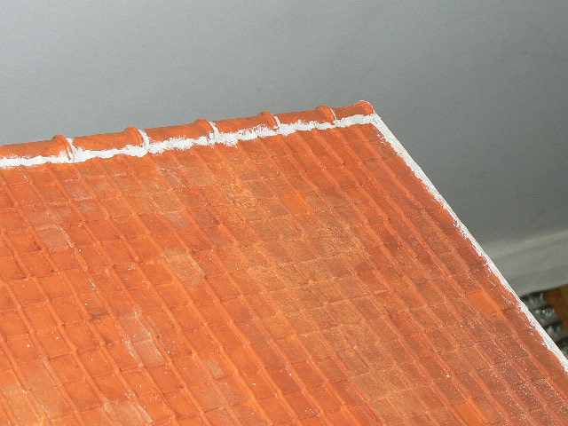

Messagepar cloclo57 » 02 06 2022 à 19:20
Salut Lapin

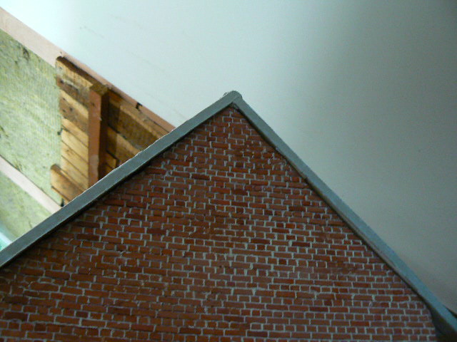

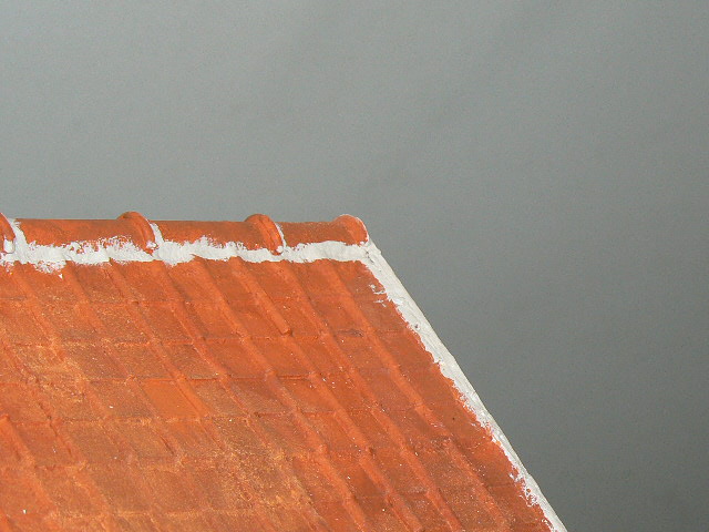

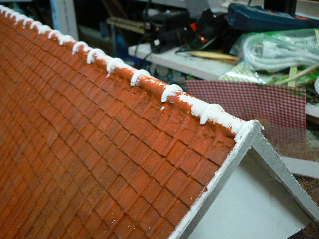

Ne t' inquiète pas le seul endroit ou il y a des profilés sur la toiture c'est sur la faitière et là il n'y a que les anneaux ( le reste étant 1 couche de carton , des piques a brochette pour l'arête arrondie de la tuile et ensuite le même carton intercalé qui se chevauche ) une plaque réalisée qui sert de master suivi d' une coulée de silicone et tirage en résine .
J' ai réduit d' une rangé de tuile le bord du toit et fais la " planche de rive" en béton comme j' ai pu le voir sur le terrain dans ch'nord , plus de photo ce week end ( les soirs mélange de peinture pour obtenir des nuances convaincantes ) a bientôt :F5 :F5

Solution "miséramodéliste", comme dirait Buffalo Bill, résultat maxiréaliste !
Bravo pour la patine, elle met en valeur tout le travail réalisé sur ces tuiles flamandes.

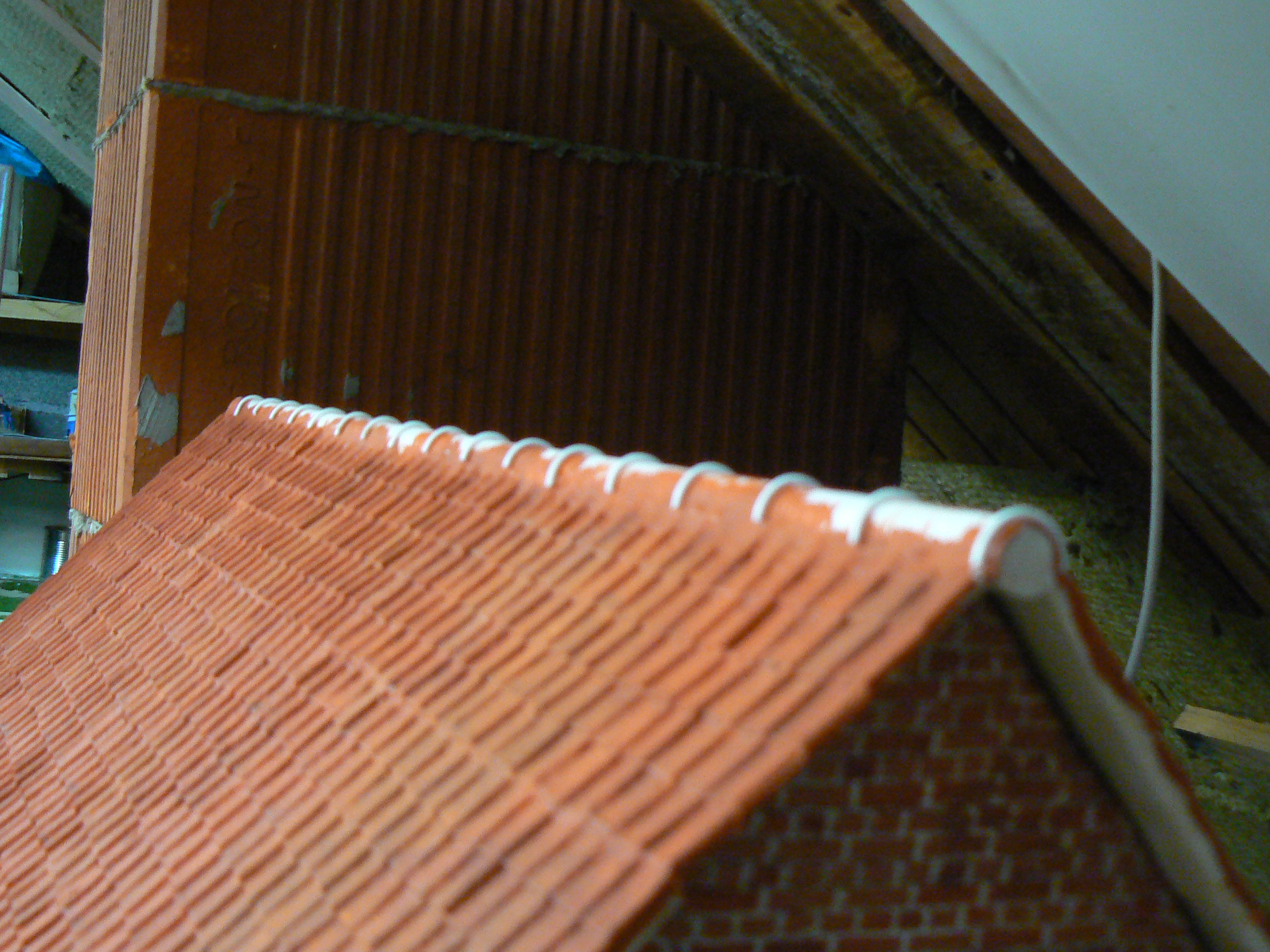

Messagepar cloclo57 » 05 06 2022 à 18:22
Voilà , la faîtière ainsi que les " planches " de rives sont finit , prochaine étape les gouttières aves ses descentes.....bon, petit tour avec un Billard dans l'autre rubrique....
