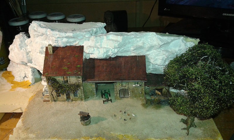

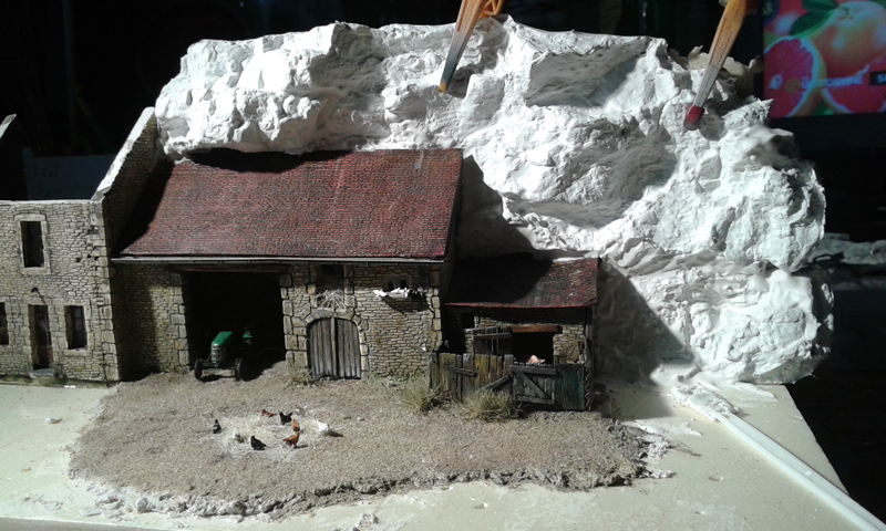

en parallèle, j'ai fait un essai de pâte papier dans un moule Woodland. Mais là, faut que ça sèche :rod_siflet
Essai démoulé, une couche de gesso passé pour voir : perte de....pixels, mais le résultat reste correct. Après tout ce ne sont que de rochers :rod_siflet
Par contre :
- poids diminué de moitié par rapport à du plâtre woodland light (et ce n'est pas encore sec a coeur)
- ça va être plus facile a travailler, recouper et coller et avec moins de "poussieres"
J'ai un deuxième essai qui sèche, pate-a-papier/plâtre #B6

Messagepar ptitrain » 03 03 2015 à 13:45
Finalement, pour l'usage que j'en fait, la version 100% papier me convient bien #B6
Coupable au cutter, collage à la blanche (colle :C6 )...
Bon, j'y retourne :rod_siflet

Messagepar ptitrain » 03 03 2015 à 20:18
Papier mâché dans des moules "silicones" Woodland Scenic destinés normalement pour couler du plâtre ;)

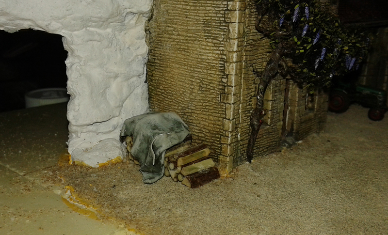

Messagepar ptitrain » 09 03 2015 à 06:56
La partie meringué touche à sa faim fin
Ajout d'un tas de bois avec une bâche de protection contre les intempéries, faite en milliput

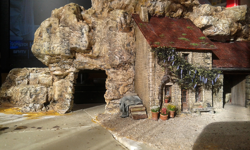

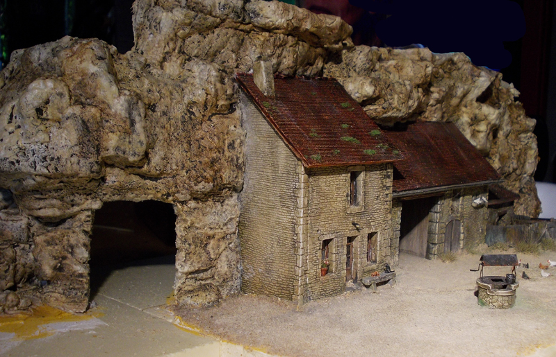

Messagepar ptitrain » 10 03 2015 à 11:34
Merci pour la bâche :maitre: j'avoue que j'en suis assez content :rod_siflet
Aujourd'hui peinture de la roche
Premiere couche, premiers jus. Peut être un brossage plus clair ?
ps : la photo tire un peu vers le rouge :(

Messagepar ptitrain » 12 03 2015 à 18:04
Finalement j'ai éclairci la roche afin d'être plus en adéquation avec les bâtiments. Je suppose que la roche extraite servait une fois taillée pour la construction
Comme il fait beau j'ai fait aussi des plantations....

Messagepar Zébu » 12 03 2015 à 19:37
Je trouve que la roche rend beaucoup mieux.

POur la végétation - glycine :
- structure fil de cuivre, comme pour les arbres
- filet Sylbranche et flocage Sylvia
- fleurs de lupins busch collés à l'envers
- les pots de fleurs sont de chez Noch
- les costumes de Donald Cardwell. ..
:boss:

Messagepar pelican » 13 03 2015 à 11:21
Et la musique ??? :rod_siflet C7
Franck Tavernier m'avait donné comme conseil de mettre des touches de peinture blanche sur les arrêtes des rochers, pour accrocher la lumière ! ;)
c'est ce que je fais, et ça améliore le rendu des rochers ! :ipb-251
Ils sont déjà superbes comme ça :ok
