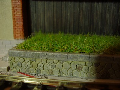

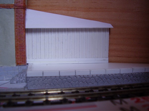

C'est une façon de faire pour représenter les grandes pierres (~80cm) qui font l'angle entre le plan horizontal et vertical du quai
Bordures de quai avec les côté en "opus incertum"
Les bordures de quai sont en bristol gravé d'un trait de pointe à tracer, les côtés sont en "forex" gravé à la pointe à tracé et tapoté à la brosse à carder.
Si besoin je dois pouvoir faire une photo plus précise avec les couleurs définitives.

Messagepar Kazh du » 27 06 2012 à 22:27
Non non, colle spécial maquettes plastique Uhu (forex, plexi, styrène...), c'est une colle en gel très pratique.
Pour ce qui est des bordures j'avais utilisé au départ du bristol mais lors du pliage kle résultat ne m'a pas plu donc ce sont deux bandes de styrène (evergreen) collées à la colle Faller.
Ce collage a légèrement fait fondre la jonction entre les deux bandes ce qui m'a permi de faire disparaitre le joint. Un petit coup de lime et papier de verre très fin et l'arrondi est nickel #B6

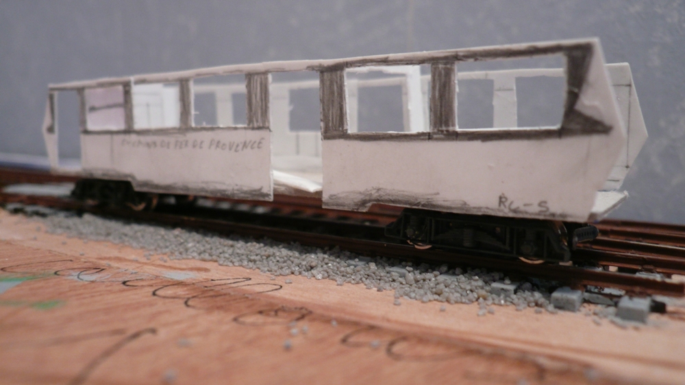

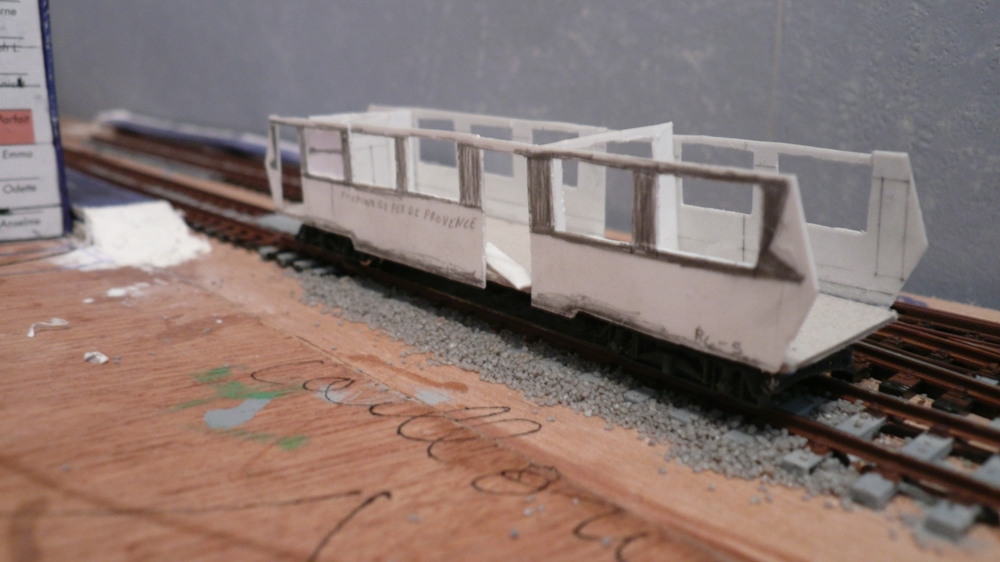

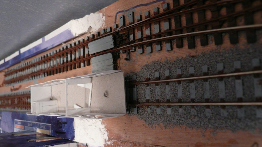

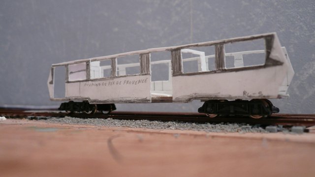

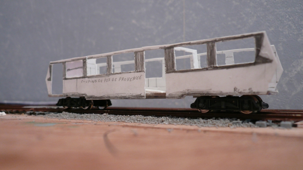

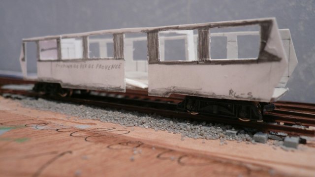

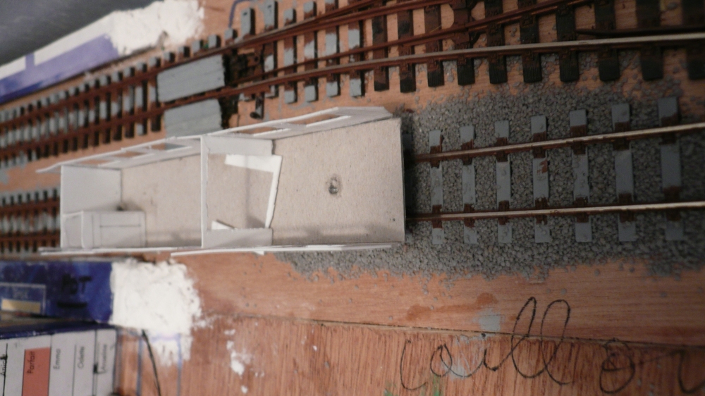

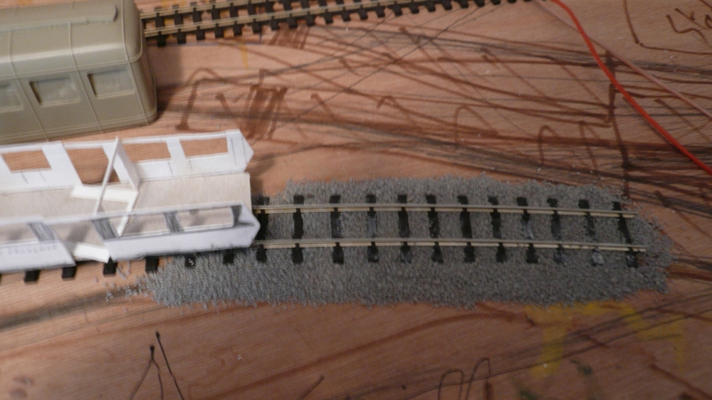

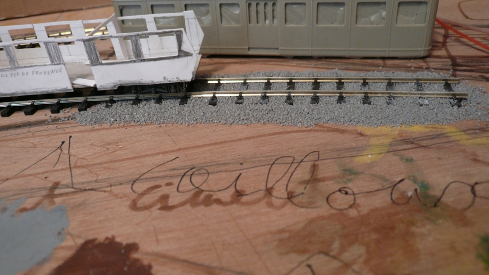

Messagepar Victor le chat » 08 08 2012 à 14:20
Quelques photos de l'actualité du réseau, ce mercredi 08 août :
le ballast est en place a titre d'essai, je vais tronçonner ma planche cet après midi de façon a pouvoir construire un pont rail et décaler la gare de La Madeleine, la voie doit encore être vieillie, photos avec la remorque billard recarrossée mais qui n'est pas terminée (je n'avais rien d'autre sous la main pour faire des photos, le BB400 et la ballastière sont restés a Draguignan, j'y retourne samedi, après l'accouchement de ma soeur).
bref, les photos :
PS : je dois avoir la tremblote, pardon pour la qualité
