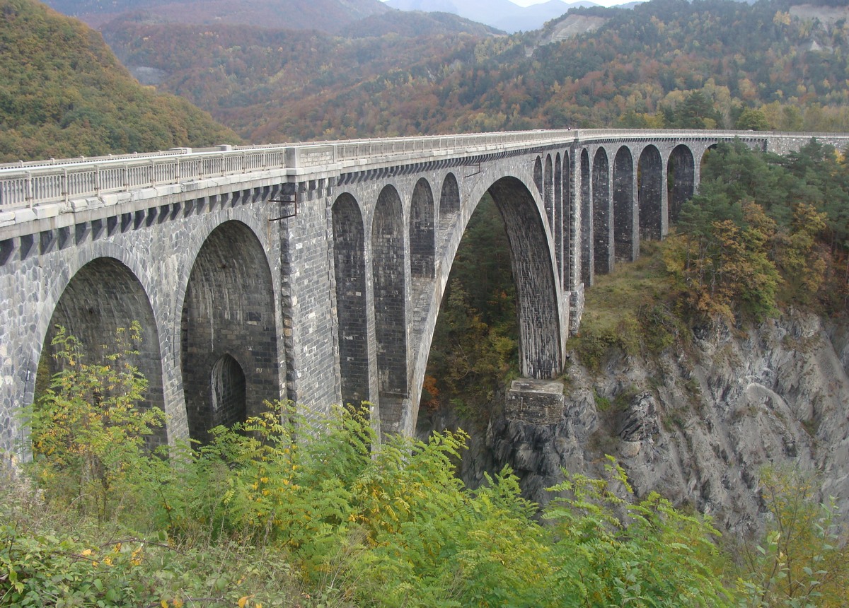

"Modeller" :
Les joints blancs + un 'wash' noir et un autre brun pour la patine = beige/gris ? C'est d'accord ?
Fais un essai juste avec un lavis ("wash") beige ou brun, sans le noir, pour le mortier de chaux (maisons), et ça devrait bien rendre #B6 .
Ou gris clair, pour le mortier de ciment, utilisé dans la construction des ouvrages d'art.
Généralement, au 19e siècle, on utilisait le sable du coin et les pierres locales, donc de la même couleur, le mortier étant plus clair à cause de la chaux (chaux blanche clair) ou du ciment (plus foncé).
Seule exception : lorsque c'est de la pierre dure (granit, schiste), il y a rarement une carrière de sable à proximité, et l'on fait venir celui-ci d'ailleurs. C'est ton cas.
Donc sable jaune/blanc + ciment gris = beige plus ou moins foncé.
Tiens, un exemple mais à une échelle plus grande #B2 :

Merci Ramon :maitre: Je suis ravi que mon reseau te plaise.
Merci Patrick. J'ai trouve des 'Edding' acryl en beige, les résultats suivront.
La pancarte dit simplement : Chantier, défense d'entrer. :rod_siflet
