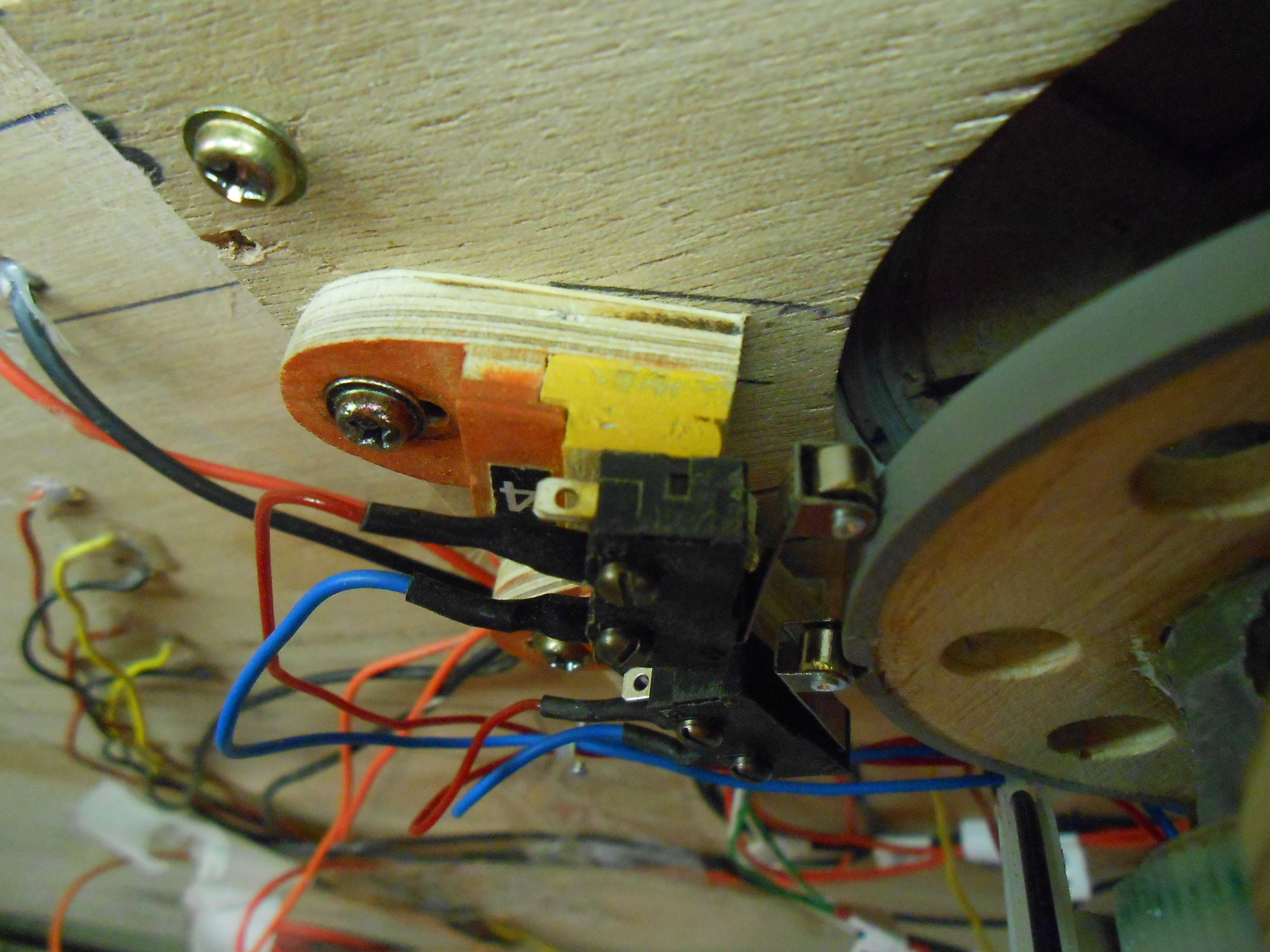

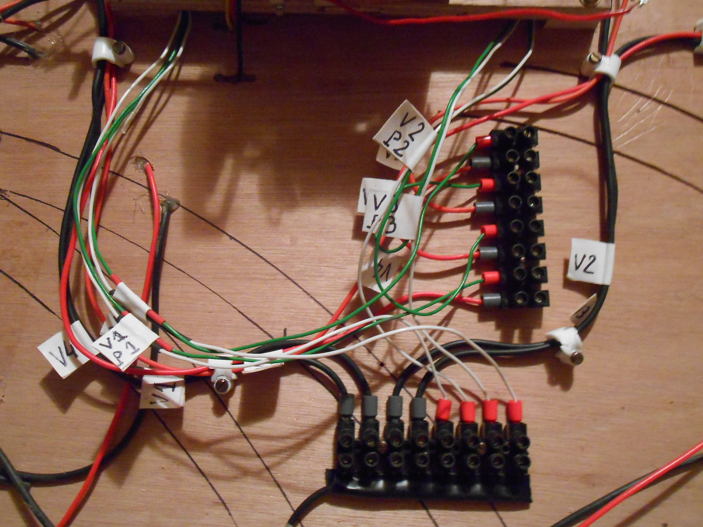

Dispo cet aprem, j'ai attaquer le câblage plaque tournante et voies du dépôt vers TCO et même pas eu besoin de me coucher dessous pour boire une p'tit bière !
Comme je met des embouts de câble partout, c'est un peu long mais c'est propre.
J'ai aussi réduit les dimensions de la plaque support moteur et j'ai revue les petites platines support des contacts fin de course de la "plaque".
En effet, vue mes essais a blanc et le peut de mouvement a donner a celles ci pour les réglages qu'il s'avère inutile d'avoir un "double mouvement", donc beaucoup plus simple au final, elles sont raccourcis sur l'avant et j'ai collé a la cyano la partie jaune, ce qui m'à permis de les rapprochés de l'axe et de réduire la plaque support.
Ça prend moins de place en dessous, Mr Béton trouvez volumineux cet ensemble, c'est corrigé.

Alors félicitation pour la clarté du câblage : étiquettes, brides de fixation.
Il faut pas perdre le plan qui va avec.
Mais tu dois travailler avec le plateau à la verticale ou même renversé ?

Faire propre et claire, que je puisse m'y retrouver plus tard, est ma priorité ( peut être pas forcément simple mais bon ? ), coté plan de câblage, j'aurai des modifs a apportés a mes schémas de départ, je finaliserai après validation en fonctionnement réel et hop,
direction l'imprimante et dans le dossier"Sainte Marie". :ipb-279
Effectivement, le plateau est sur la tranche sur mon établi pour pouvoir travaillé, ça a été un impératif de finir cette plaque tournante avant d'aller plus loin, ( compliqué de faire ce travail avec le décor ).
Quand tous sera raccordé, que tout fonctionnera, je mettrai des petits serres câbles pour que tous soit bien rangé et aligné.
