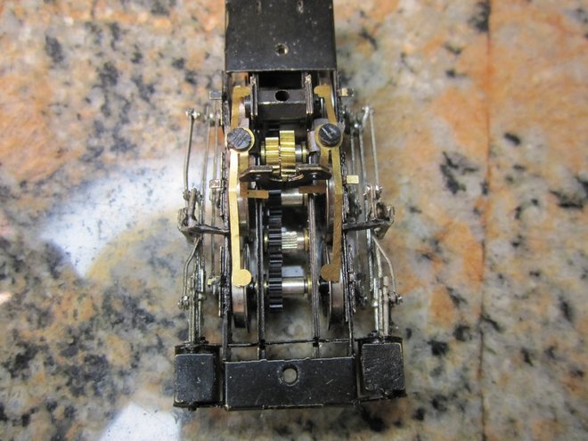

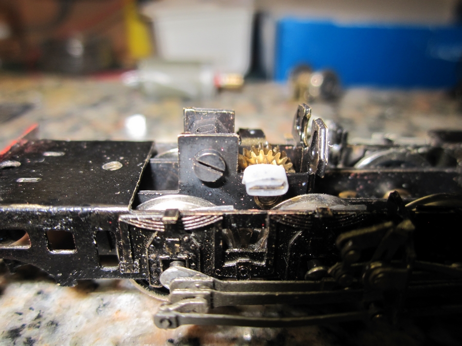

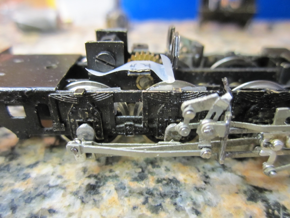

Suite du montage de la 130T CFD . :prrrt: :prrrt:

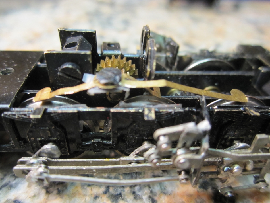

Après la caisse, le châssis.
Montage des lamelles de contact.
Il ne reste plus qu'a assembler les sous ensembles, roder, patiner (légèrement, les photos des machines, montrent que celle-ci étaient très bien entretenues), mettre en place les transferts, les N°, les plaques constructeur et vernir pour protéger. :ipb-251
Alain.

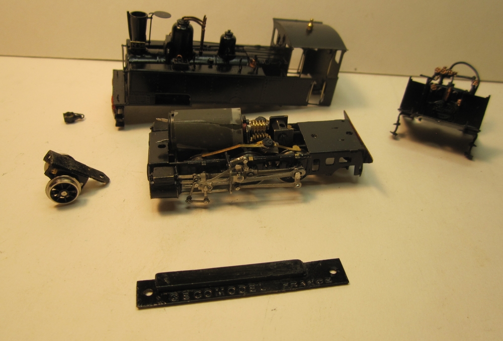

Suite du montage de la 130T.

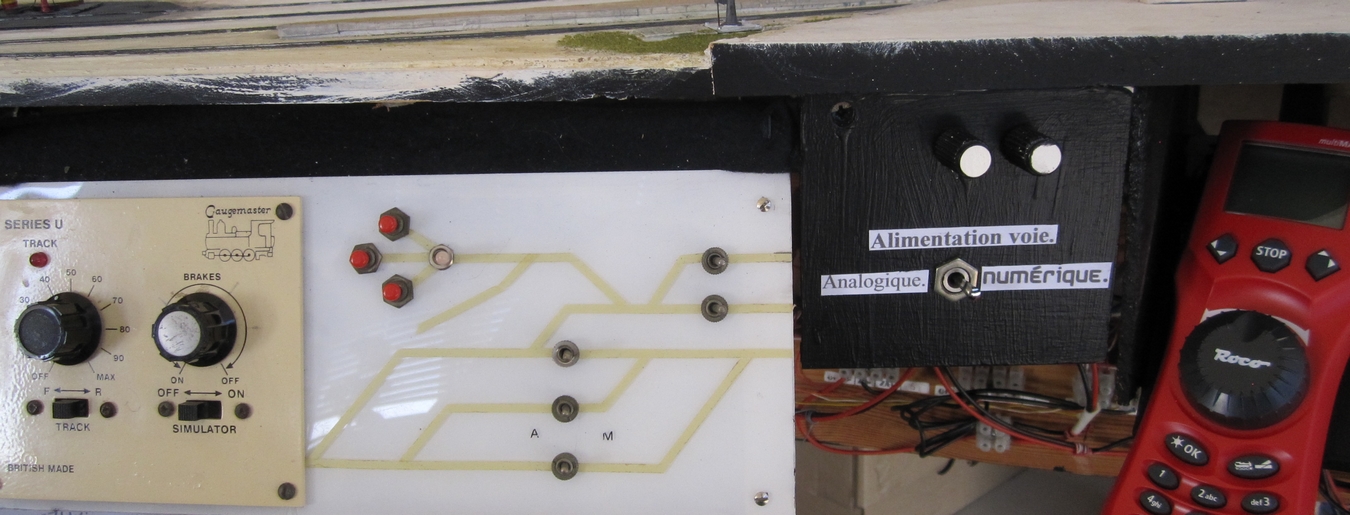

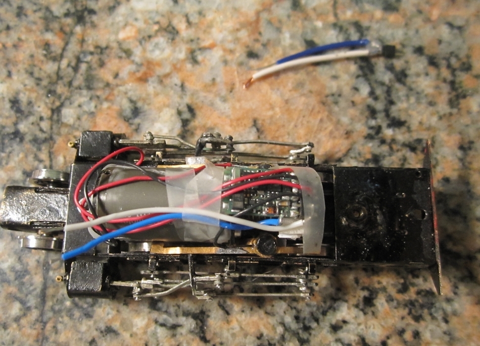

Arrivé au stade du câblage du moteur et de la lanterne avant,j'ai mis un terme à mes hésitations :F9 :F9 concernant la digitalisation.En suivant la réflexion de Storm ,je reviens au numérique. :ipb-251 .
Pour commencer j'ai installé directement un décodeur dans la 130T,
et j'ai équipé le Brissonneau & Lotz de TdA qui est est déjà précablé.
Premier point à régler, l'alimentation du circuit :F9.
je garde l'alimentation analogique et j'alimente le circuit en numérique, à la demande, par l’intermédiaire d'un inverseur à bascule.
Premier point important, on branche et ça marche tout de suite. :ipb-251
Ensuite, on commence par le B A,BA; l'adressage des machines. Et la on comprend tout de suite, l’intérêt de pouvoir jouer avec plusieurs machines. 8-) 8-) .
Bon maintenant, il me reste à me familiariser avec les réglages de CV et autres joyeusetés. :F9 :F9
Revenons à nos moutons :meuh (130tT), après assemblage des sous-ensembles,montage des attelages,chargement de charbon dans les caissons , et mises en places de deux crics sur le tablier avant, la machine est prête à rejoindre sa rotonde E2 E2 .
Une petite vidéo ou la 130T se dégourdit les bielles sur la voie d'essai (analogique) et un petit passage en gare sur le circuit (numérique ou il me faudra peaufiner les réglages :sbay :sbay ).
Alain.

05mogul05 a écrit:Le câblage pour la "passer" en digital ne t'a pas posé trop de problèmes ? :D3
Une 020+020T Géco devrait arriver (depuis le temps) la semaine prochaine . . . :rod_siflet
Le câblage est simple (enfin sur le décodeur que j'ai installé).Les deux fils des prises de courant sur le décodeur, deux fils du décodeur aux bornes du moteur.
Ensuite en fonction des besoins, il reste trois plots, un pour l' éclairage avant, l' autre pour l'éclairage arrière, et le retour commun d’éclairage.

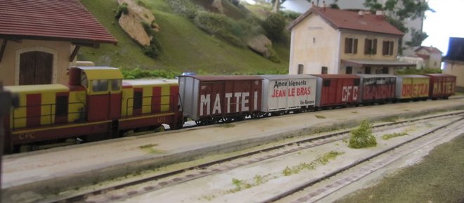

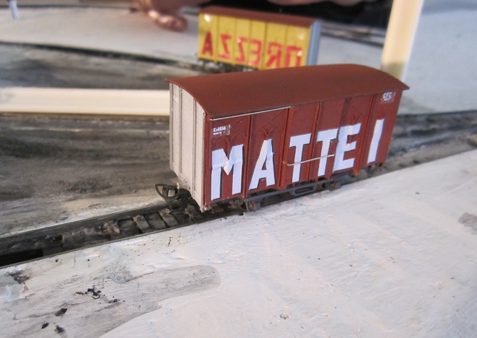

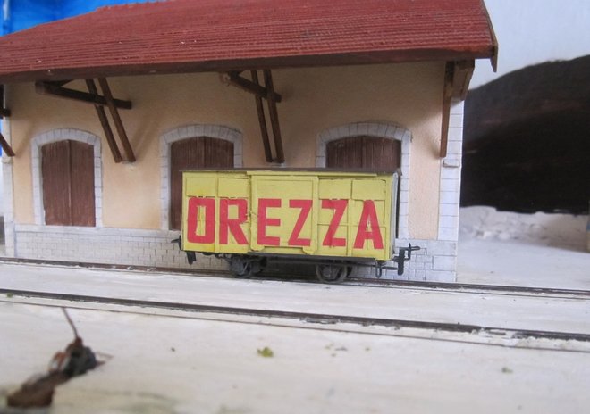

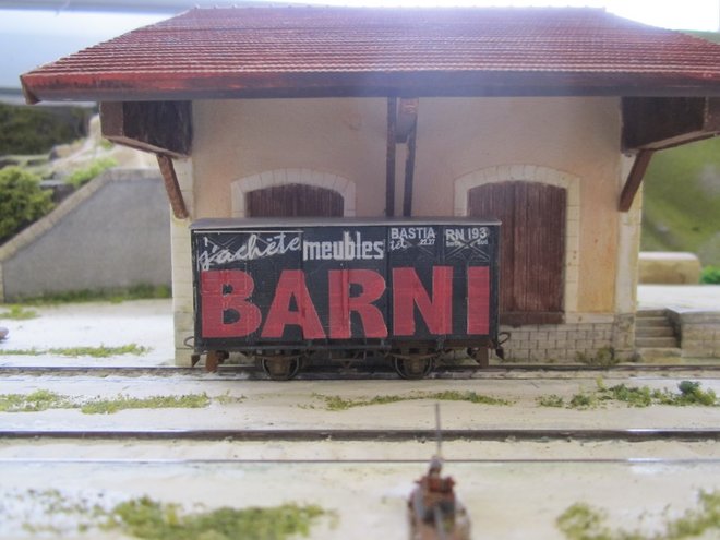

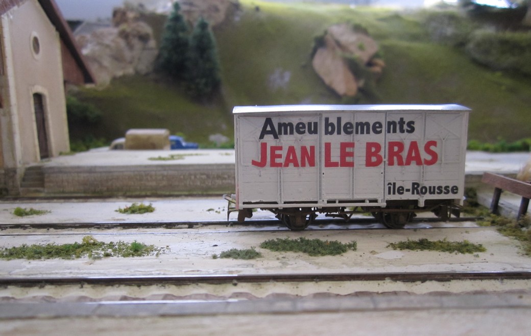

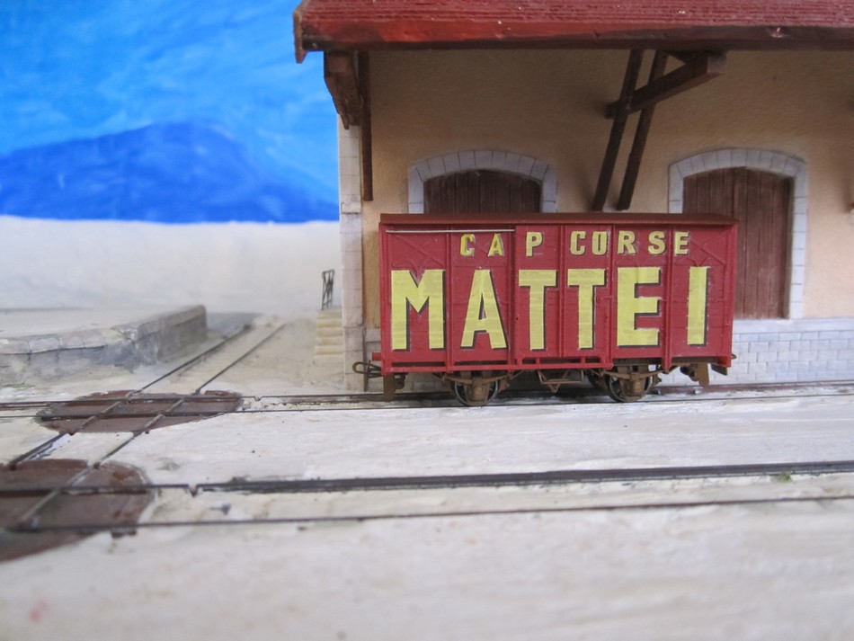

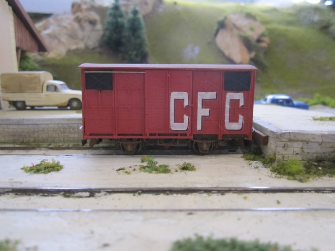

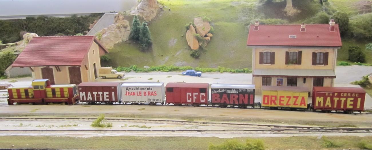

1965," Et j'entends siffler le train", chante Richard Anthony. :rod_coeur .C'est aussi l'année ou la SACFS prend en charge les CFC.
Ne manquant pas d'idées :F9 , la SACFS propose quelques Wagons pour apposer de la publicité sur leurs flancs.
C'est ainsi que les vaches et les sangliers du maquis virent défiler devant leurs yeux ébahis, des wagons aux couleurs particulières :ipb-251 :ipb-251 .
Par ordre d'entrée en scène.
le Kv 4614, déjà présenté dans ce fil, avec un coté MATTEI, et un coté OREZZA.
Le Kv 4622, Charitée bien ordonnée commence par soi même, l' entreprise fait sa propre pub.
Je me suis inspiré des photos de Gilles2a pour la couleur rouge de ce Wagon. J'ai repris la couleur du locotracteur BB 405.
Le Kv N° inconnu de ma part.
Le Kv 4609 , OREZZA des deux cotés.
Le Kv 4617 N° sans aucune garantie.
Le Kv 4607, en rouge comme le CFC.
Une rame, comme il a pu en exister à la fin des années 60, tracter par le BB 405.
Les décors ( wagons) sont de Train d' Antan, :maitre: sauf le Kv 4609 de Gécomodel.
Les costumes (Décalcomanies) sont de Christian de Stadt im Modell :maitre: ( voir post précédent)
Remerciements à Pascal Béjui :maitre: pour son aide.
Alain.
