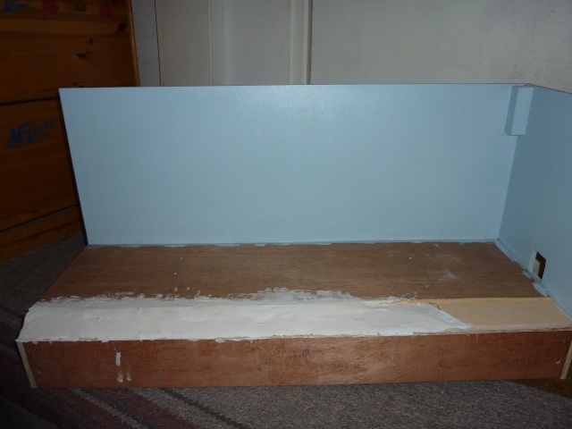

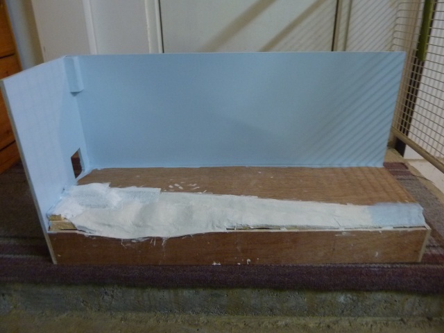

t'as surement raison... enfin nan, t'as raison ! alors voilà :
la menuiserie :
le 1er module (des retouches d'enduits sont à effectuées) :
le second module (également des retouches) :
bref, ce ne sont pas des avancées spectaculaires mais bon :C6

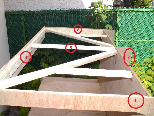

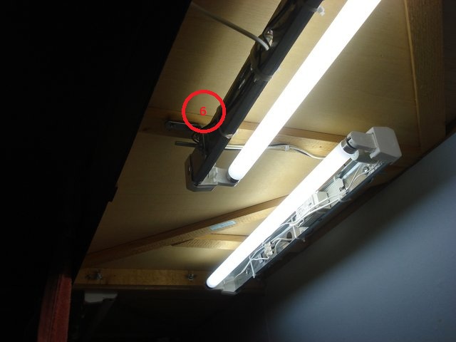

Messagepar La Mouette » 04 01 2013 à 16:54
Voici comment j'ai fait sur mes propres modules.
1°) le support de bandeau de base, c'est à dire la pièce de CP qui est à l'interface est courbée en haut au fond pour mieux résister au poids.
2°) le fond est porteur (CP10), des montants verticaux en CP10 le rigidifie à l'arrière.
3°) du tasseau est vissé collé en haut de l'interface pour la renforcer.
4°) c'est un tasseau qui donne sa rigidité au bandeau, le CP5 est juste esthétique.
5°) le bandeau est relié au fond par du tasseau, un droit et 2 obliques renforcés par des tirants eux mêmes reliés au fond.
6°) les tubes fluo sont boulonnés sur des équerres elles mêmes vissées au cadre en tasseau du fond, 2 tubes de 600, un au tiers avant, un au tiers arrière. Ainsi ça repartit le poids sur le plafond.
