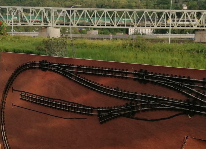

Ouille ouille !
Mais quel schieve architect, celui-là !
Mettre les passages de commande des aiguille juste au dessus d'une planche ! H4
L'a fallu bricoler dur !
Heureusement qu'après il a dit qu'il le ramène.
Joke !
Les photos sont sur son plan B !

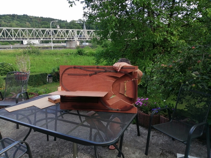

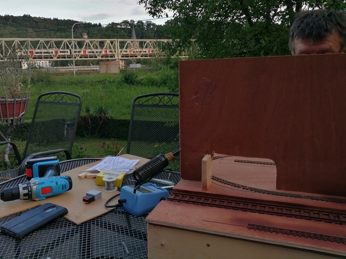

D'abord, pose des moteurs des aiguillages ... :F9
Bon, j'ai posé la voie comme ça me plaisait, et certains moteurs sont trop près de la planche de soutien .. :?
Zébu admire le câblage des voies .. C7
Et reste impassible lors du passage des trains sur le pont ... :rod_mdr2

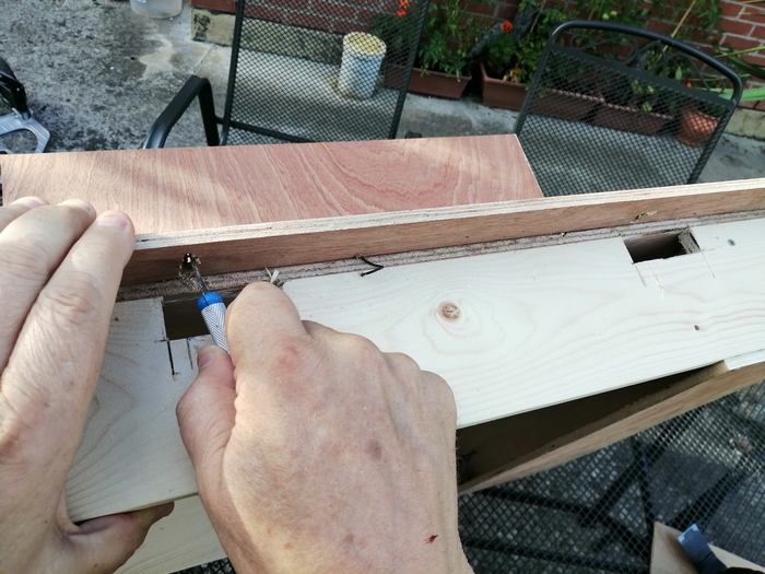

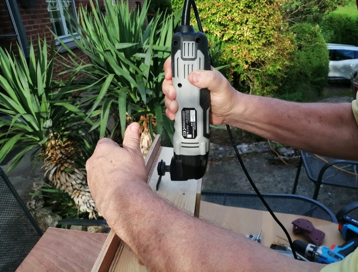

Bon, faut découper 2 "fenêtres" pour passer les moteurs .. H4
et nettoyer les trous au cutter ...
et puis régler le pion du moteur : il est initialement réglé sur 9 mm, mais pour les Ments, 6 mm suffira, 3 mm c'est trop peu ..
Videmment, Zébu a tout démonté alors qu'il suffisait de retirer 2 vis pour régler ... :C6
Pour les prochains moteur, ça se passera mieux .. :rod_siflet

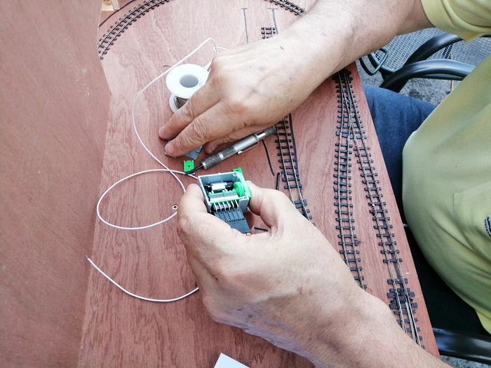

et pour finir, soudure des fils qui alimentent les pointes de coeur ..
Les cras cras sont venu à point pour clôturer une dure séance de travail :ipb-279
