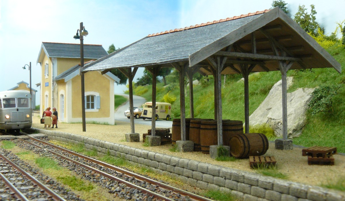

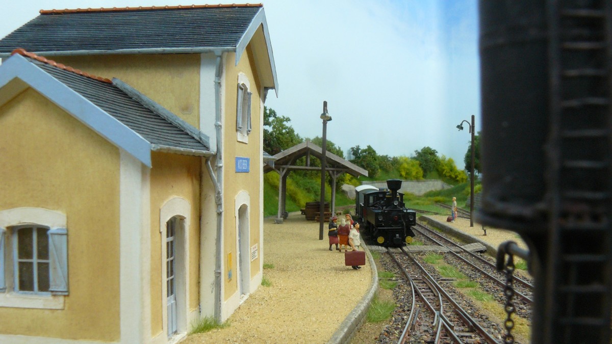

Pour le plaisir, j'ai aussi commencé à ajouter quelques détails. Quelques voyageurs un peu de bazar sous la halle marchandises. Et là, avec la photo qui ne pardonne rien, c'est le drame. il y a des trucs qui ne vont pas dans la patine de la gare et le toit de la halle marchandises est de travers... horreur malheur... D9

La toiture de travers...
Ha oui, la dernière tornade, cette été ! Le château de Madame Claire Rathe-de-Soudde y laissa une aile entière de tuiles envolées.
Mais, on connait le refrain. "Tout va trés bien Madame la Marquise..."
Ambiance et personnages : pourquoi ne pas remonter dans le temps et évoquer la période qui irait de la belle époque aux années 1930 ? L'atmosphère du réseau s'y prêterait bien et cela ajouterait une note personnelle originale, bien venue, permettant de se démarquer des années 1950-60.

Ce n'est pas vraiment flagrant, la toiture de traviole .. :F9
Sinon, c'est superbe :rod_coeur
Re: Kio Ber, première tentative en H0e
Messagepar Patrick ze rabbit Deludin » 05 01 2020 à 12:44
Ouaip, je trouve pas non plus : si l'on voulait pinailler, ce serait plutôt le porte-à-faux des pignons de la toiture par rapport à la charpente qui ferait tiquer.
Mais bon, c'est vraiment pour dire quelque chose, et parce que la photo accentue le phénomène.
...et pis les "z" des volets à l'envers :rod_siflet ...
Beau résultat pour une première #B6 E2 !

pelican a écrit:Ce n'est pas vraiment flagrant, la toiture de traviole .. :F9
Patrick ze rabbit Deludin a écrit:Ouaip, je trouve pas non plus : si l'on voulait pinailler, ce serait plutôt le porte-à-faux des pignons de la toiture par rapport à la charpente qui ferait tiquer...
... et la proximité de la toiture par rapport à la voie de passage. :?
... et un poteau de charpente un peu oblique... :oups2: :oups2: :oups2:
Pierre-Yves a écrit:... le toit de la halle marchandises est de travers... horreur malheur... D9
L'est bizarre Pierre-Yves : il trouve un défaut minime ce qui nous oblige à en trouver d'autres pour lui faire oublier le premier. #A8
On l'aime bien, nous, son réseau !!! :rod_coeur

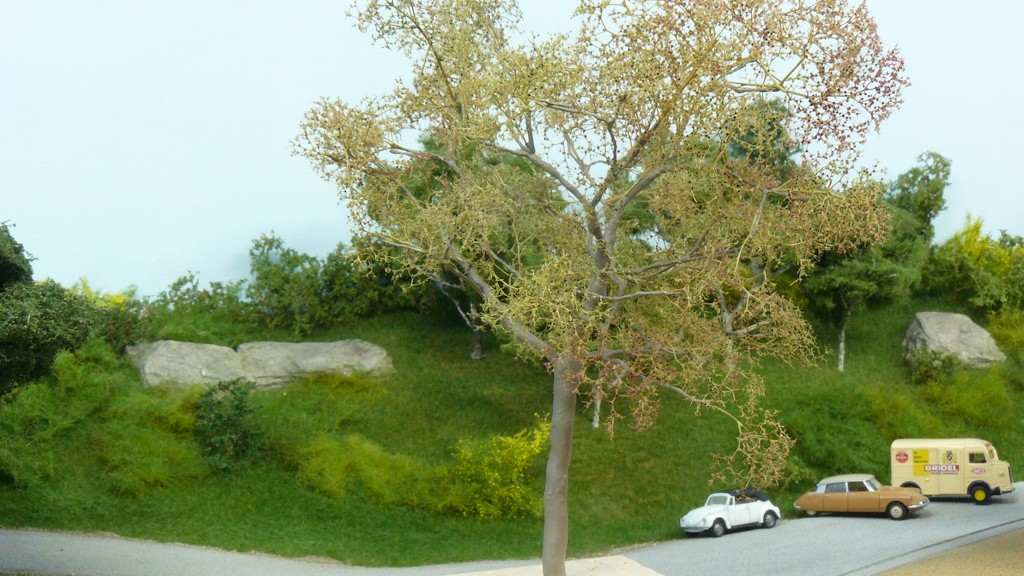

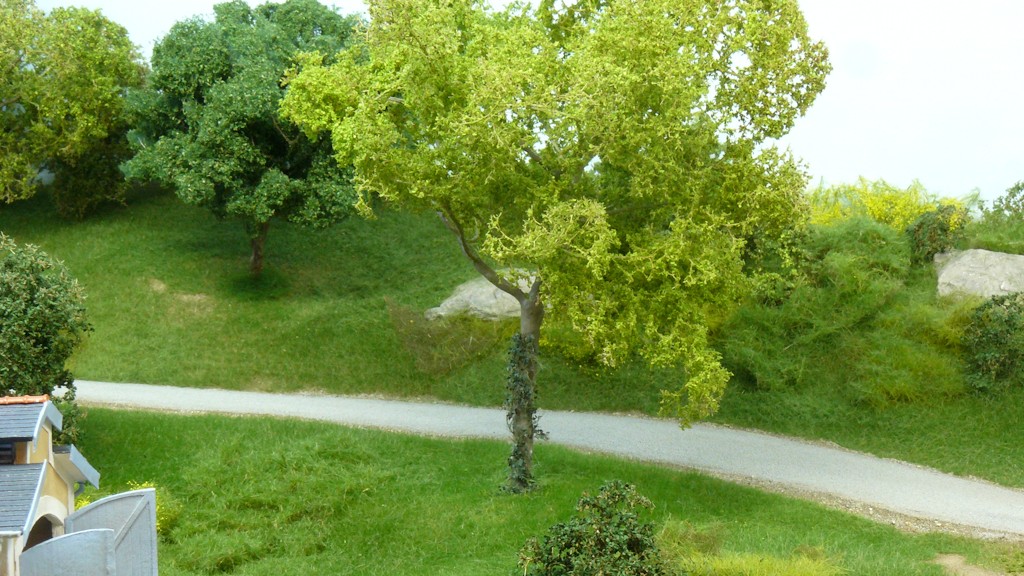

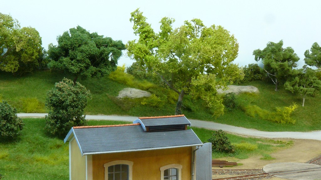

Bon, trève de blabla, du résultat ! Je ne suis pas totalement satisfait du résultat de mes tortillages en fil de cuivre censés représenter des arbres. Je me suis donc remis à l'ouvrage. Rien de spécial dans l'armature de base, fil de cuivre tortillé recouvert d'un enduit composé de plâtre et de colle blanche. C'est après que j'ai changé de méthode, en collant sur la structure de petits brins de Zeeschium. C'est un boulot de bénédictin... Mais le résultat final est sympa.
Après ça, un gros pschiiit de colle en bombe, saupoudrage de feuilles Noch et wala le résultat.
J'aime bien. :ipb-251
Faut quand même que je travaille encore sur la couleur et surtout la texture du tronc et des branches maîtresses; J'ai eu beau appliquer le Gesso en tapotant pour essayer de donnér un rendu un peu granuleux, ça n'a pas fonctionné; Courageusement, j'ai planqué ça derrière du lierre. :oups2:
Affaire à suivre pour les prochains, plus qu'une petite dizaine à faire... D9

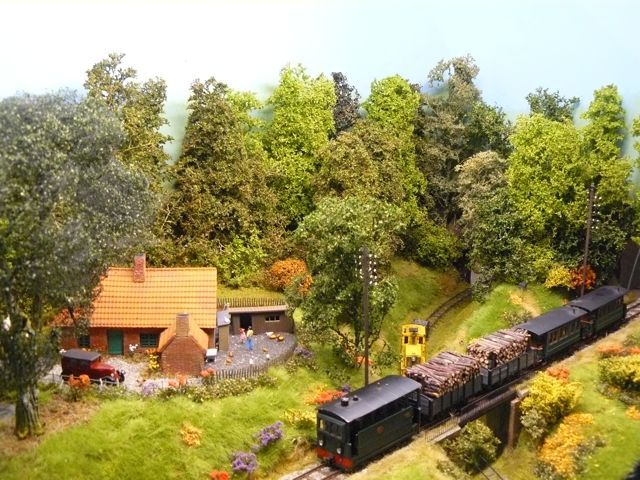

Pour le flocage, les filets floqués c'est pas mal mais ils se désagrègent dans le temps. Faut refloquer, pas facile sur un réseau.
Sinon c'est mousse fine, mais on fait maintenant plus réaliste avec... de la sciure de bois teintée ! Retour à nos jeunes zannées, quoi #B2 .
Il y a aussi les feuilles miniatures chez Sylvia, peut-être ailleurs.

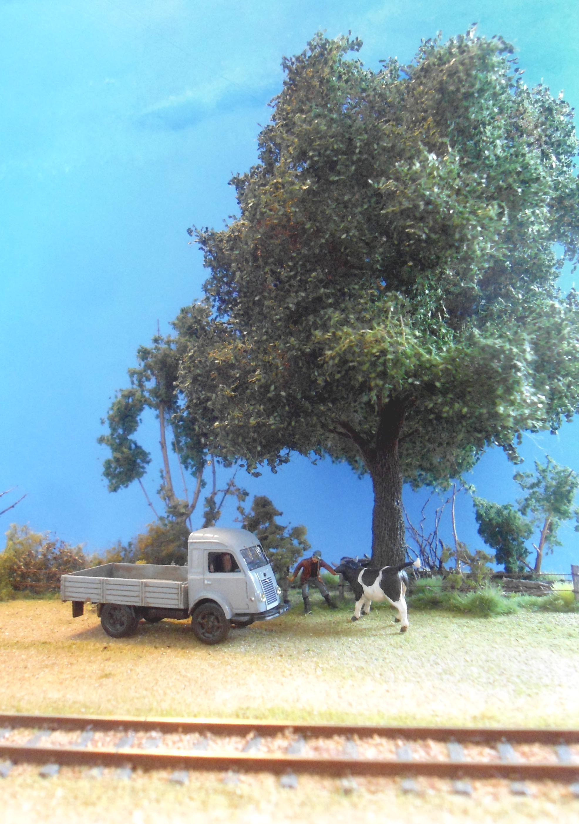

Petits brins de zeeschium + sciure ou feuilles Sylvia + beaucoup de temps, même pour du H0 :
(Ça vous plaît ? C'est pas moi qui l'ai fait #B8 ...)

Pierre-Yves, j'aime beaucoup le résultat, c'est réaliste, car la ramure reste très aérée !
Pour le grain du bois, il y a peut-être un truc à essayer :
https://acrylicosvallejo.com/en/product ... ain-70828/
cette peinture doit être légèrement texturée, avec une charge pour reproduire le bois.

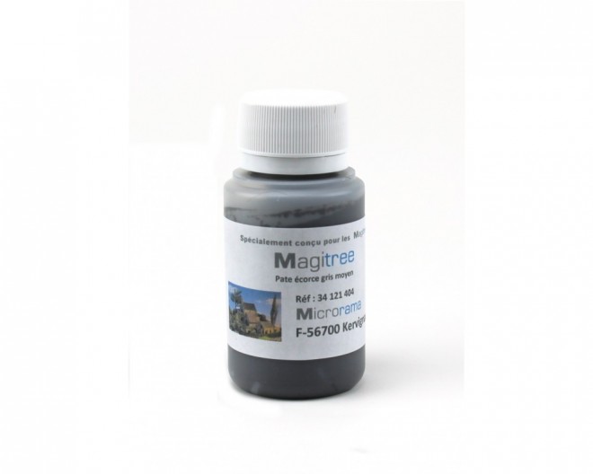

Ah, j'ai trouvé la "pâte écorce" #B6 .
C'est chez Microrama :
Pas testé.
Pas testé non plus le mélange plâtre + colle à bois.
Ma préférence irait plutôt au MAP + colle à bois, qui doit prendre moins vite, mais n'est pas plus souple une fois sec.

Messagepar Lucien » 24 02 2020 à 08:10
Beau résultat. J’ai juste commencé à m’occuper de la végétation. Pour les troncs j’utilise du gesso chargé à la poussière de ponçage récupérée dans le sac de l’outil. Mais je manque assurément de recul.
Faire et défaire, c'est toujours du boulot.

Messagepar pelican » 24 02 2020 à 08:53
Superbe :ok
peut être mélanger deux tons de feuilles ??? :D3

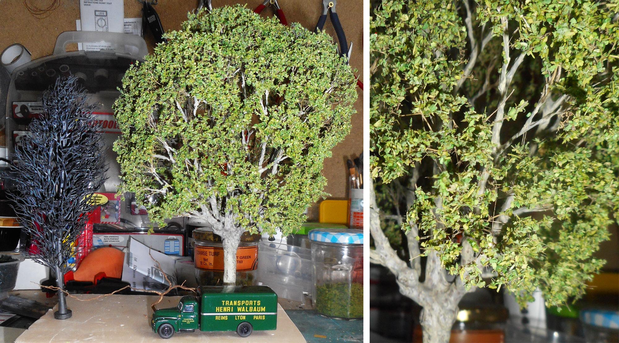

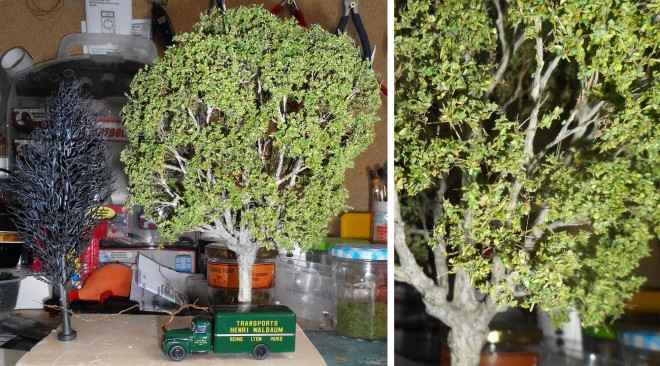

Messagepar Patrick ze rabbit Deludin » 24 02 2020 à 12:34
Moi je trouve le résultat très réussi : arbre printanier, pas encore trop chargé de feuilles.
Peut-être les branches qui devraient être beiges ou brunes :F9 .
C'est sûr que, comme dit plus haut, des brindilles de zeeschium collées sur une ossature, quelle qu'elle soit, ça en jette grave :
C'est long, c'est fastidieux, mais le résultat est là :
Ça vous plaît ? C'est TOUJOURS pas moi qui l'ai fait #B8 #B5 .
C'est Arboris Miniature : "le prix s'oublie, la..."
(À côté, une ossature Microrama).
C'est pour que j'aie un modèle sous les yeux quand ça va me prendre #B5 .
