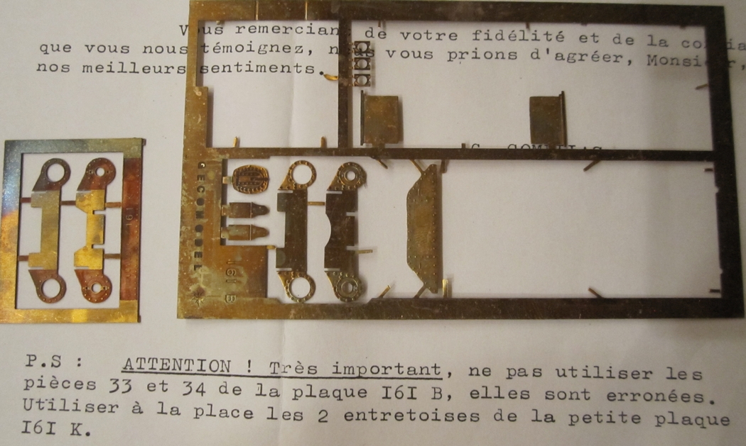

Storm a écrit:Ces bécanes ont du sortir à plus de 300 exemplaires, on va bien finir par en voir :rod_siflet Il faudrait que Christophe (Menier) passe par là pour vérifier un truc: il y a eu apparemment un "Ad-On" à ce kit qui concerne les pièces qui supportent les cylindres. Je vais lui demander l'entraxe final de ses cindres pour comparer avec la mienne qui me pose problème à ce niveau :maitre:
Voila la modif proposée dans le kit que j'ai eu. :C4

Alain, visiblement, tu as cette plaque que je ne dois pas avoir :C6 H4 Je vais vérifier tout ça quand je me remettrai sur cette machine :B3 Pour l'éclairage avant, je l'ai fait après coup sur la Mallet, il n'y a pas de raisons pour que ça ne soit pas faisable sur celle là #B8 Tu as une idée de la différence d'entraxe entre les deux jeux d'entretoises :D3

Storm a écrit:Alain, visiblement, tu as cette plaque que je ne dois pas avoir :C6 H4 Je vais vérifier tout ça quand je me remettrai sur cette machine :B3 Pour l'éclairage avant, je l'ai fait après coup sur la Mallet, il n'y a pas de raisons pour que ça ne soit pas faisable sur celle là #B8 Tu as une idée de la différence d'entraxe entre les deux jeux d'entretoises :D3
L’entraxe est de 24,5 mm sur l'origine et de 25,5 mm sur la modif. ;) ;)

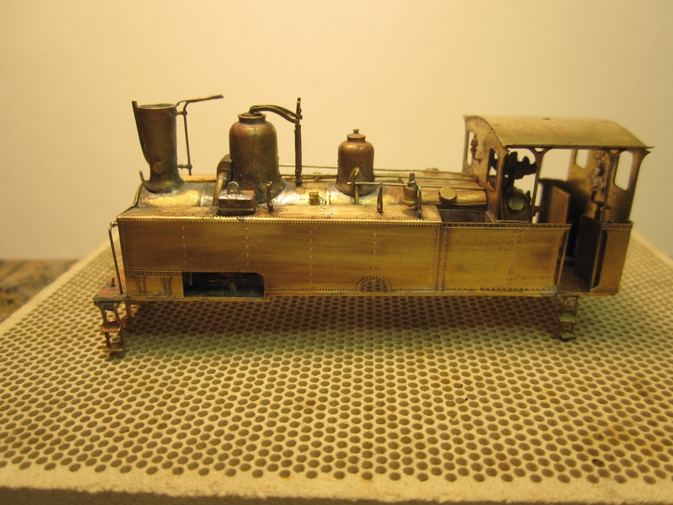

Pour l'éclairage, je vais dessouder une demie porte avant. H4

Tu ne peux peux pas percer comme je l'ai fait au dessus de la chaudière (juste à la limite de la plaque qui supporte la porte de BàF) :D3 Dans tous les cas, passer 2 fils émaillés ne demande pas un gros perçage. Ça se rebouche facilement et ça devient quasi-invisible avec une pointe de peinture :maitre:

Messagepar Alain » 15 01 2015 à 20:00
Storm a écrit:Tu ne peux peux pas percer comme je l'ai fait au dessus de la chaudière (juste à la limite de la plaque qui supporte la porte de BàF) :D3 Dans tous les cas, passer 2 fils émaillés ne demande pas un gros perçage. Ça se rebouche facilement et ça devient quasi-invisible avec une pointe de peinture :maitre:
Oui, c'est ce que je voulais faire, percer la chaudière au pied de la cheminée, mais je n'avais pas directement accès aux fils dans la chaudière. H4
Voir le premier sous assemble avant, avec sa grille, qui une fois monté, empêche l’accès direct à l'avant de la chaudière et donc aux fils.
D’où l'idée de dessouder une demie porte avant pour guider les fils à travers la grille, les rendant ainsi accessibles. 8-) 8-) ( il y en a trois qui suivent au fond de la classe) H6 H6
Mais, après plusieurs essais, je fais faire passer les fils le long de l'arrondi de la chaudière; puis entre la chaudière et une caisse à eau . :D5 :D5
La caisse est presque finie :ipb-251 ,encore quelques ajustages et elle sera prête pour le sablage. 8-)
