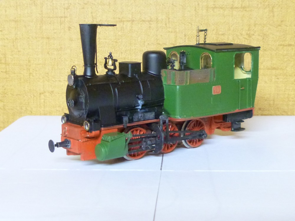

D'où proviennent les pièces de l'embiellage?
Gérard Huck
Messages: 1024
Re: Réseau "flutemerle" Oe
Messagepar le moslinois » 03 11 2018 à 23:39
Les pièces d’embiellage sont d'occase ,marque "bachmann" échelle N ,sur les vues de quelques plans ,les pièces sur l'engin à l’échelle réelle me sont pas bien grosses,donc les pièces à l’échelle N convenais parfaitement , voila,tous est en place ,après essai satisfaisant ,il faut que je règle les coups d’échappement sur le décodeur sonore ,cet engin est prêt à courir sur les voies de mon réseau .

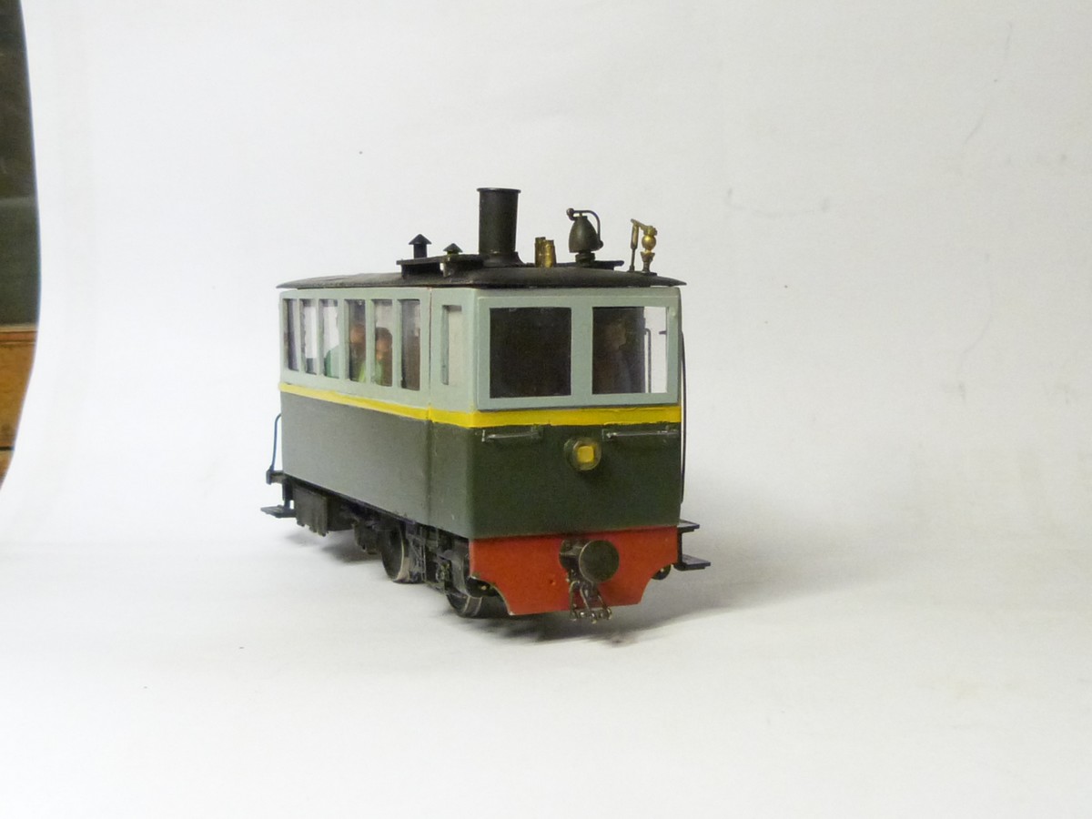

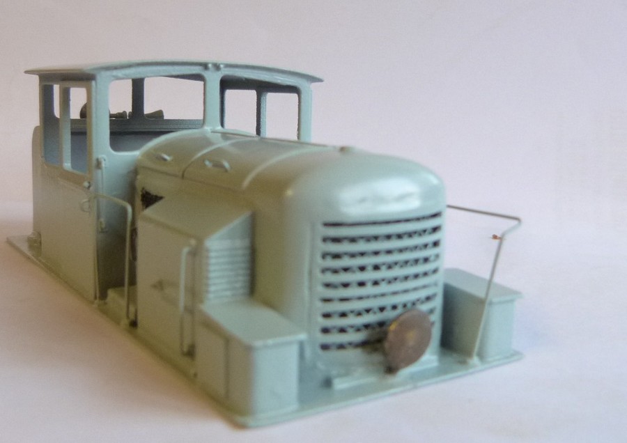

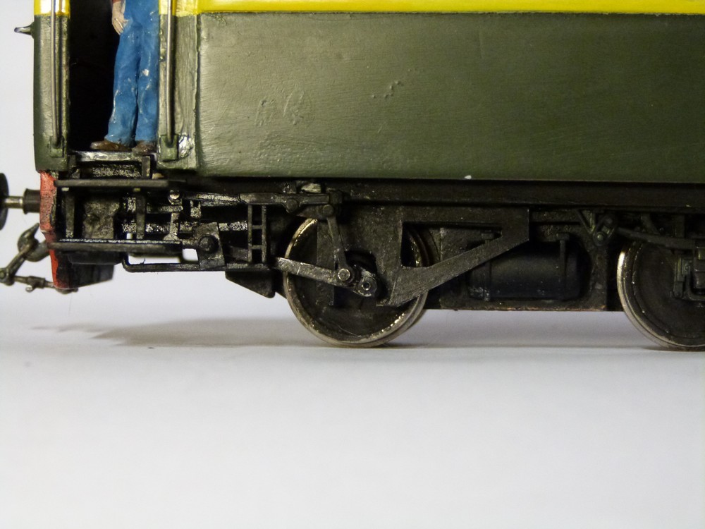

Messagepar le moslinois » 20 03 2019 à 19:34

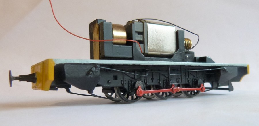

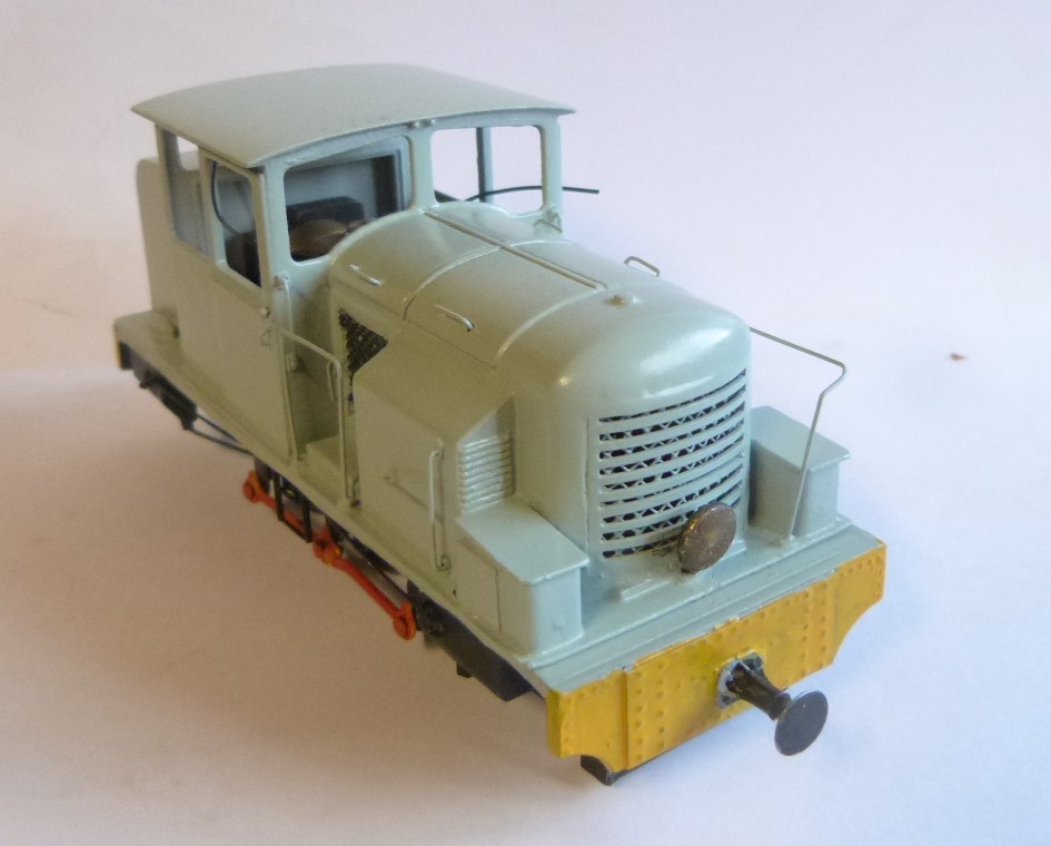

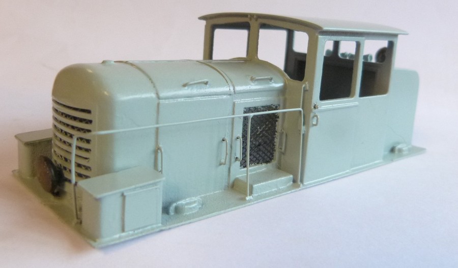

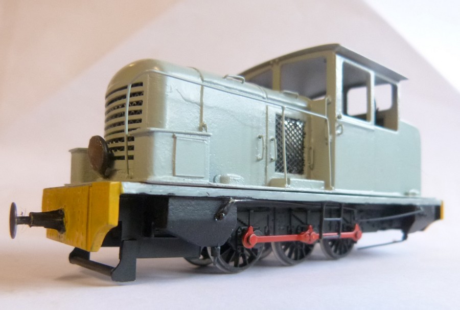

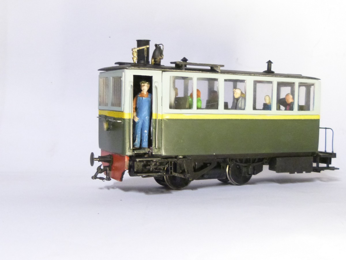

:F5 Nouvelles du dépôt, un engin,un locotracteur X qui trainais sur l’étagère depuis,pffu ,l'atelier c'est mis au travail et vous présente ce travail ,reste encore la patine qui sera légère
Caisse de chez ".shapeways" bogie moteur "bachmann "
Messagepar pelican » 20 03 2019 à 19:56
Belle bête :ok
Quel bogie moteur ??? :D3
Messages: 50615
Messagepar le moslinois » 22 03 2019 à 14:58
Le bogie est emprunter à un locotracteur de type Anglais,en OO si mes souvenir sont bon! ils est à l'écartement de 16,5 mm ,trés démultiplier,donc en digitale,un ralenti d’exception D9 ,avancement au minimum,deux secondes pour parcourir l'espace d'une traverse

Messagepar Tyrphon » 22 03 2019 à 17:04
J'ai le même au 1/87. Je crois qu'un châssis Du même engin en N de chez Graham Farish lui ira très bien. Je crois que malletslm avait fait la même chose. J'ai renoncé à lui trouver ou à lui faire un châssis en HOm, vu le nombre de locotracteurs que j'ai déjà à cet écartement, et mon regain d'intérêt pour le HOe, même pas tout-à-fait authentique.

Messagepar le moslinois » 22 03 2019 à 22:27
tyrphon ,tu à garder les jupes ? et la couleur ?

Messagepar Tyrphon » 22 03 2019 à 22:41
J'ai gardé les jupes et peint la caisse "vert japonais" Tamiya. Mais ça pourrait changer.

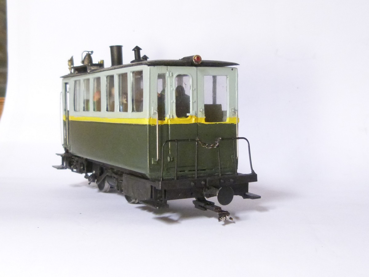

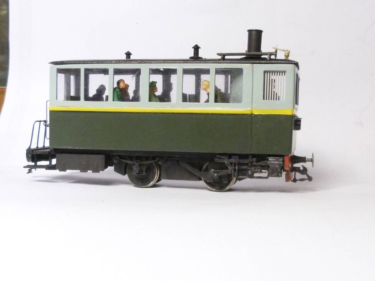

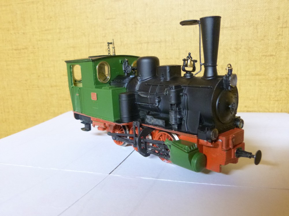

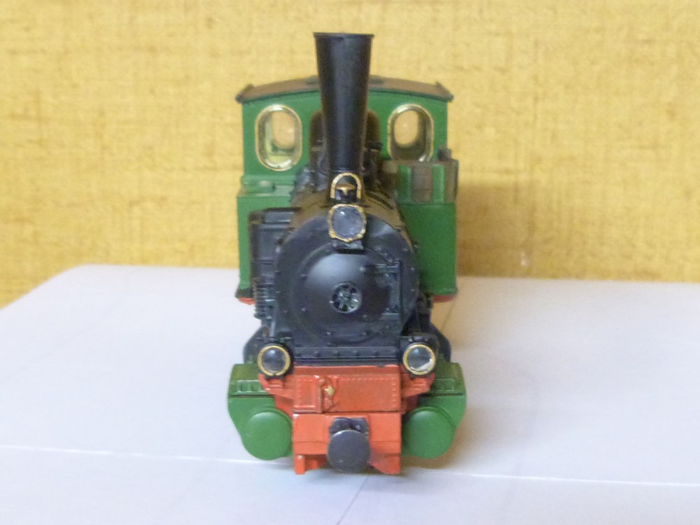

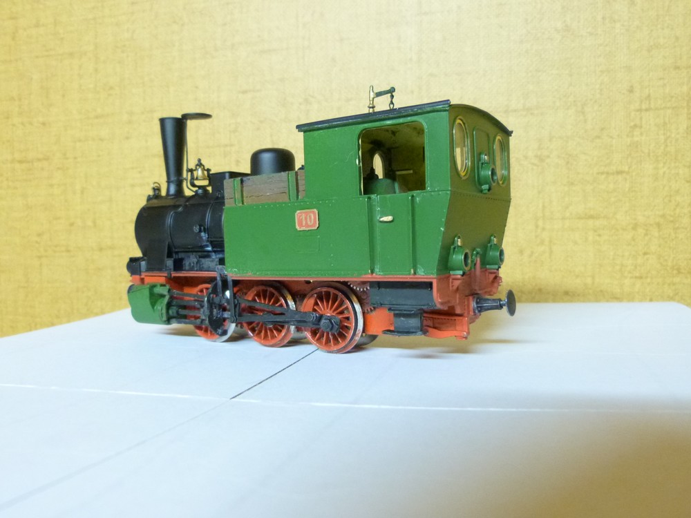

Messagepar le moslinois » 07 05 2019 à 18:43
Nouvelle venue,une ancienne loco Marklin 030 T ,acheter vif prix en état neuf en 3 rails ,après remplacement du moteur par un 5 pôles en CC (pièces marklin) + décodeur .
Isolation des roues avec du tube pvc après avoir repercer à la bonne cote ,pose du kit de chez Marklin,rotor,aimant
j'ai fait une hotte à charbon d'un coté , tampons,cloche sifflet,cheminée ,une nouvelle peinture quelques accessoires,reste les feux arrière et deux personnages à peaufiner
