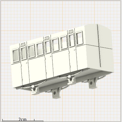

Peut-être, une initiation à la 3D ???
En tout cas, il existe déjà ça :
http://www.sculpteo.com/fr/gallery/public/Alain37/
Pour l'instant, c'est ce qu'il y a de plus approchant pour réaliser ta voiture. L'emplacement des portes, le nombre des fenêtres est déjà juste.
Bon courage pour la suite.
Re: Projet HOm CFD Indre & Loire - gare de Rillé-Hommes
Messagepar Christophe_Menier » 25 09 2012 à 20:54
hum hum... pas mal, mais 2252 € la banquette.... D9
Suis encore hésitant quand au rendu de la texture de l'impression 3D, surtout pour les flancs de caisse
Mais l'idée est intéressante, pour faire des banquettes et autres accessoires pour commencer.
Messagepar Christophe_Menier » 25 09 2012 à 21:20
Je pense que ce 3D a été fait d'après le plan du MTVS18, il y a des erreurs : les cadres des fenêtres ressortent, il y a des aérations à toutes les portes et il y a une rainure à mi hauteur sous les fenêtres alors que c'est une tringle :D3

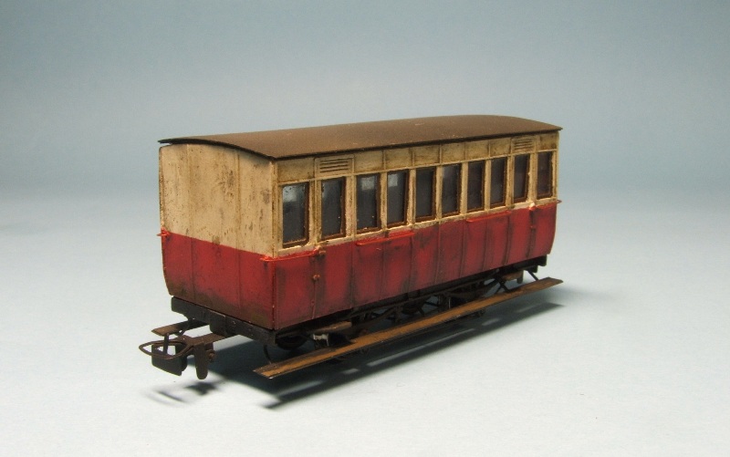

Messagepar Christophe_Menier » 01 10 2012 à 19:15
YVES a écrit:Les "Anjou" TdA sont déjà des "collectors", monte les, ne les découpe pas ! En plus, elles sont vraiment mignonnes.
Yves, tu as raison. Je vais suivre ton conseil et monter ma rame Anjou récupérée samedi (3 voitures et le fourgon, référence TdA 222). Au passage, merci Marcel !
Toi qui a monté ces voitures, ou se situe la difficulté ? au niveau des pièces photogravées ? montage du châssis ?
Bon, j'ai aussi un gros sac de trucs en résine spécial charcutage fourni par Cyril ( #B6 ), je vais quand même pouvoir tenter de faire des voitures Indre et Loire avec de l'Anjou C7
Messagepar Storm » 01 10 2012 à 19:36
Les "Anjou" sont montable mais c'est vrai qu'il y a monde avec les derniers kits… De mémoire, bien assurer les assemblages à blanc avant de coller: pas de bouboules de centrage mais des "coins" donc, moucher l'angle vif sur la partie mâle et faire attention au plan de joint qui tombe juste dans la partie femelle. Les flancs de caisse sont maintenus par des carrés qui entre dans les sièges, là encore, ne pas hésiter à jouer de la lime. Bien dégager les trous qui doivent recevoir les porte-bagages ainsi des ceux qui reçoivent les coupelles. Les main-montoires en photodecoupe sont fragiles à l'usage… Penser à se servir des encadrements de fenêtres pour découper les vitres…
Bon, j'arrête là sinon on va croire que c'est compliqué :rod_mdr2 Ce n'est pas les plus simples à monter mais c'était les premières et quand j'ai monté le proto, la simplicité relative par rapport à ce que je connaissais ainsi que le résultat m'a fait oublier les quelques petits points durs…
Messagepar Beyer-Garrat » 01 10 2012 à 20:44
Nan sur le réseau ou elle est censée avoir circulé (fictif) l’électricité avait été installé C7
Messages: 24345
Messagepar Storm » 01 10 2012 à 21:13
Surtout en version "rouge/crème" il n'y a plus les cheminées des lampes… si on veux jouer, on peut mettre des caches ronds comme ceux que fournissait Géco dans ses kits :maitre:
