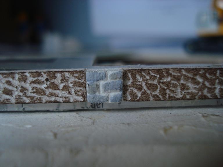

Il s'agit de polystyrène extrudé de 3mm d'epaisseur gravé avec une tres fine pointe courbe et tres legerement enduit d'enduit à l'eau au pinceau. :maitre:

Premier essai de mise en oeuvre, voilà ce que ça donne en macro :

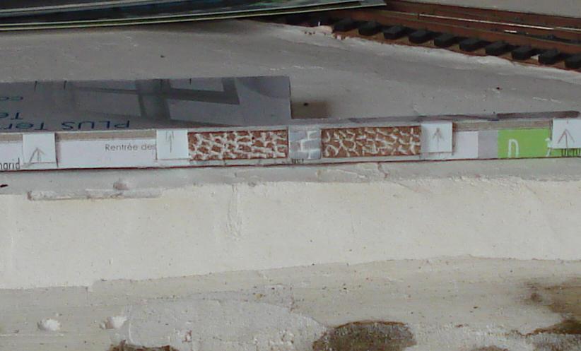

et en vue à distance normale :

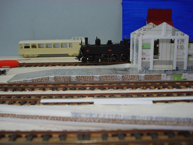

Et une vue du quai dans son ensemble :
Il lui manque encore son "plateau" en ciment qui mettra à niveau le quai et le seuil de la porte de la Halle. :maitre:

Alors dry brush de blanc ou pas ?
Je pensais surtout a quelques petites touches de gris de payne ou de patine noire sur le schiste pour lui donner du volume ? :D3

c'est déjà très bien comme ça !! faire un essai sur une chute, ou une face arrière ??? :D3

Oui, peut-être un peu de gris ardoise ou noir très dilué pour rehausser les reliefs.
Mias très peu... car cela me semble bien ainsi. Bon, à voir avec l'ensemble. La patine, j'aime mieux la faire au final .

Gilles, patiente. Il vaut mieux voir avec le rendu du ciment sur le quai, s'il faut éclaircir ou non l'ambiance générale.

A l'extrême limite un peu d'ombre brûlée et de terre de Sienne juste au pied du soubassement et des piliers car il devait y'avoir des projections d'huile, de charbon et de flotte sur ces zones....mais là c'est de l'e........ de m.....

et puis faire un essai avec de la terre à décor ?? :F9
