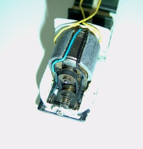

Mallet slm, tu peux me repasser un cliché de ton système de prise de courant supplémentaire ?

Messagepar malletslm » 06 12 2007 à 22:38
Bonsoir ! :D
Le locotracteur sur base Tillig est très sympathique, et m'ouvre quelques perspectives ! #B6
Mon APN est un peu récalcitrant ce soir, mais voici une photo (au flash) sur laquelle on voit un peu mieux comment cheminent les deux fils que j'ai ajoutés sur le bogie moteur de mon A80D Mougel:
En l'occurence, je n'irai pas jusqu'à parler de "système" :A7 . Je rappelle que ces deux fils (le bleu à gauche et le noir à droite) sont simplement fixés à la cyano !

Well, et en plus tu as eu la bonne idée de conserver la transmission par courroie ! silence & souplesse au prix du maintien de la courroie en bon état de propreté, pas de gras ! J'ai un peu surbaissé le mien mais pas encore fixé la pièce qui supporte les lames de prise de courant sur le bogie avant.

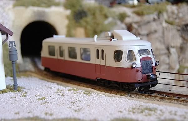

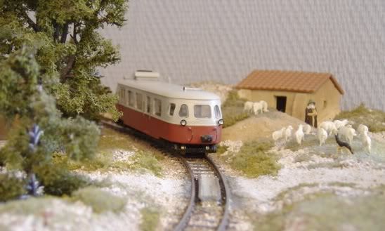

Messagepar malletslm » 07 12 2007 à 14:46
En fait le châssis est propre, mais une courroie précédente a quand même copieusement encrassé l'intérieur du compartiment moteur !!! Vu de dedans, on dirait qu'il a vraiment tourné au gasoil: jusqu'où ne va pas se nicher le réalisme... :H1
Bien que la caisse ait été remplacée, la hauteur de l'engin est d'origine pour cet ancien modèle Mougel, avec le bas de la caisse qui "rase" le haut de la traverse du bogie avant...
Dans un récent article de Jacques Poré dans la revue "Le Train" (n° 234 d'octobre 07, page 106) j'ai en effet remarqué que son exemplaire à moteur "sous plancher" et actualisé à l'aide de pièces Interfer paraît bien "haut sur pattes"...
Une autre photo de cet A80D en sortie de tunnel... :D avec mon "bord" de réseau pas fini...
Comme la caisse a été peinte "maison", il n'a malheureusement aucune inscription.
Ton "314" est de toute beauté, on le croirait tout juste sorti des mains de Roger Mougel ! #B6
Je n'ai malheureusement pas le De Dion, ni la remorque messagerie Billard. Pour cette dernière, j'ai toujours remis au lendemain une construction "scratch"...
Il faudra nous montrer la remorque isotherme quand elle sera réalisée ! E4

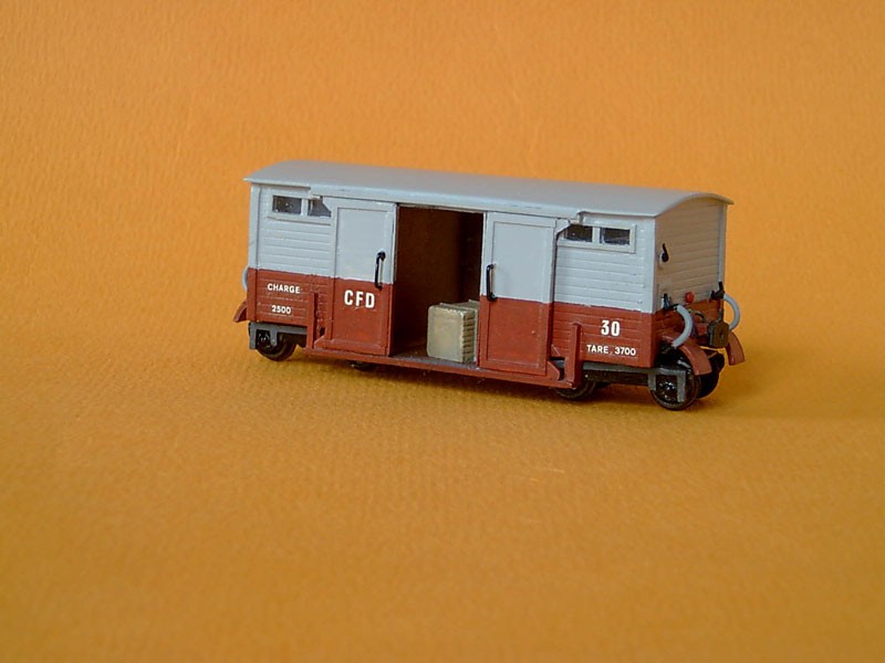

Messagepar Abran » 07 12 2007 à 20:59
???? Quelle carence ! Quelle horreur ! Mais contacte donc vite Interfer tant qu'il en possède encore ..... J'ai fait la messagerie a bogies en plastoc, plus légère et plus détaillée que la Mougel-Interfer en laiton.
la base de la remorque Isotherme existe déjà, il ne reste plus que les superstructures a réaliser pour la coiffer. Les plans me faisaient défaut.

Messagepar malletslm » 07 12 2007 à 22:09
Ben moi, c'est exactement la remorque messageries d'Abran qu'il me faut ! #B6
C'est-à-dire en plastique, voire même en carton comme mes wagons marchandise, pour que les autorails puissent la tracter dans la rampe infernale...
... une remorque en laiton, finalement, serait condamnée à faire de la figuration en gare... :?
