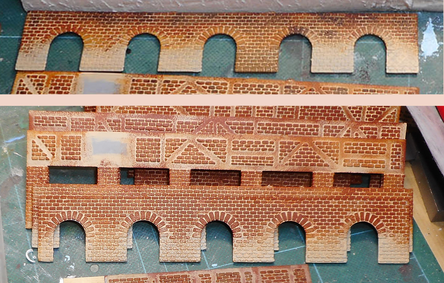

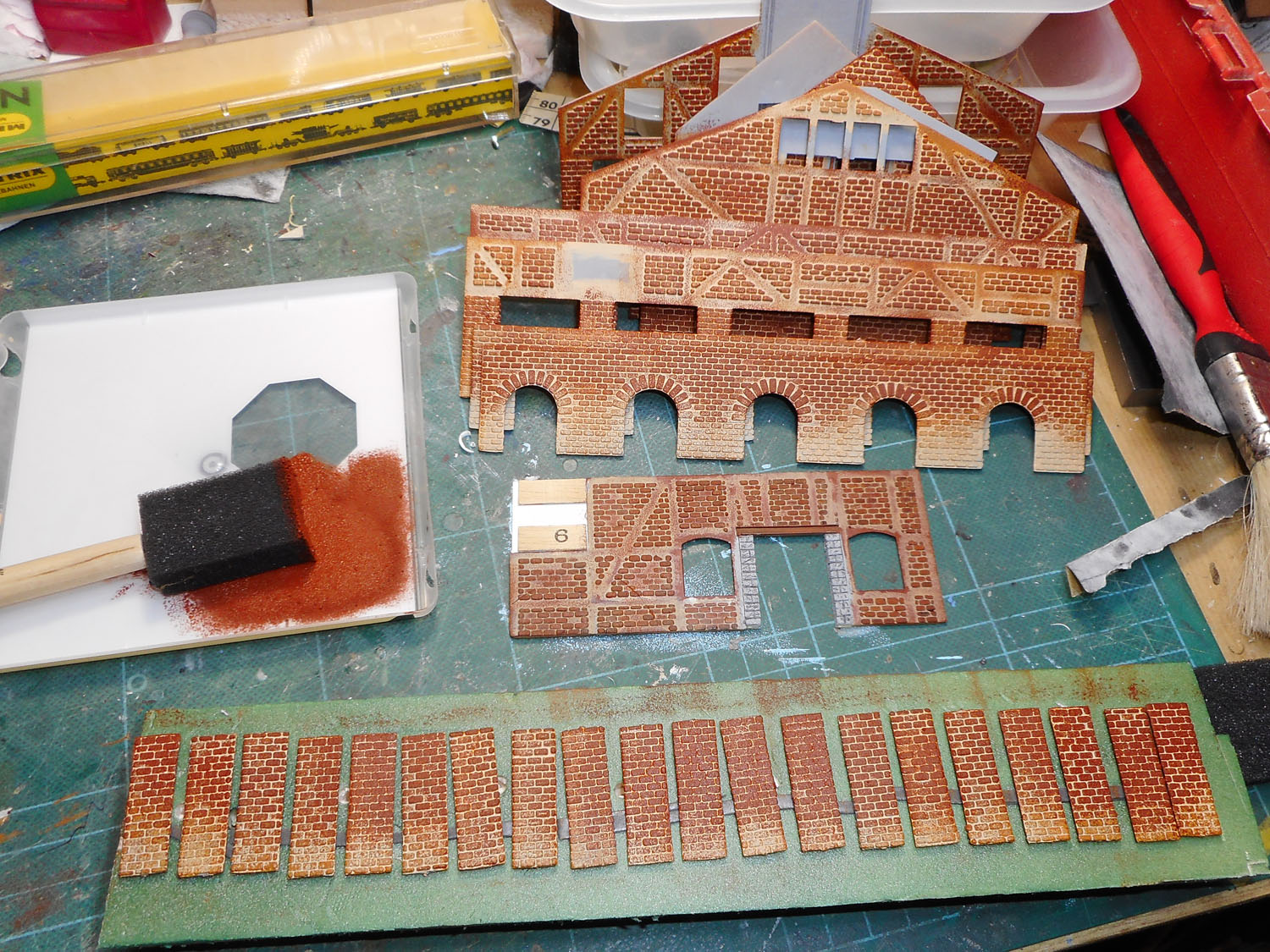

La peinture.
D'abord un coup de beige général, histoire de faire les joints.
Oui, je sais : "Mais y travaille à l'envers, là :C3 !"
Attends, j'ai pas fini.
Épisode 1, mise en couleur uniforme des briques :
Pour cela, j'utilise une petite éponge emmanchée à structure fine achetée chez Action (j'en ai plusieurs) qu'on voit sur la photo.
Évidemment, j'enlève le surplus de peinture, sinon ça fait des protch, mais l'éponge n'est pas sèche (c'est pas un frottage à sec).
Je tapote SANS APPUYER pour ne pas remplir les joints, même si parfois j'ai des loupés :C1 . Tant pis :prrrt: .
Épisode 2, variantes de couleurs avec des mélanges faits au fur et à mesure sur la palette :

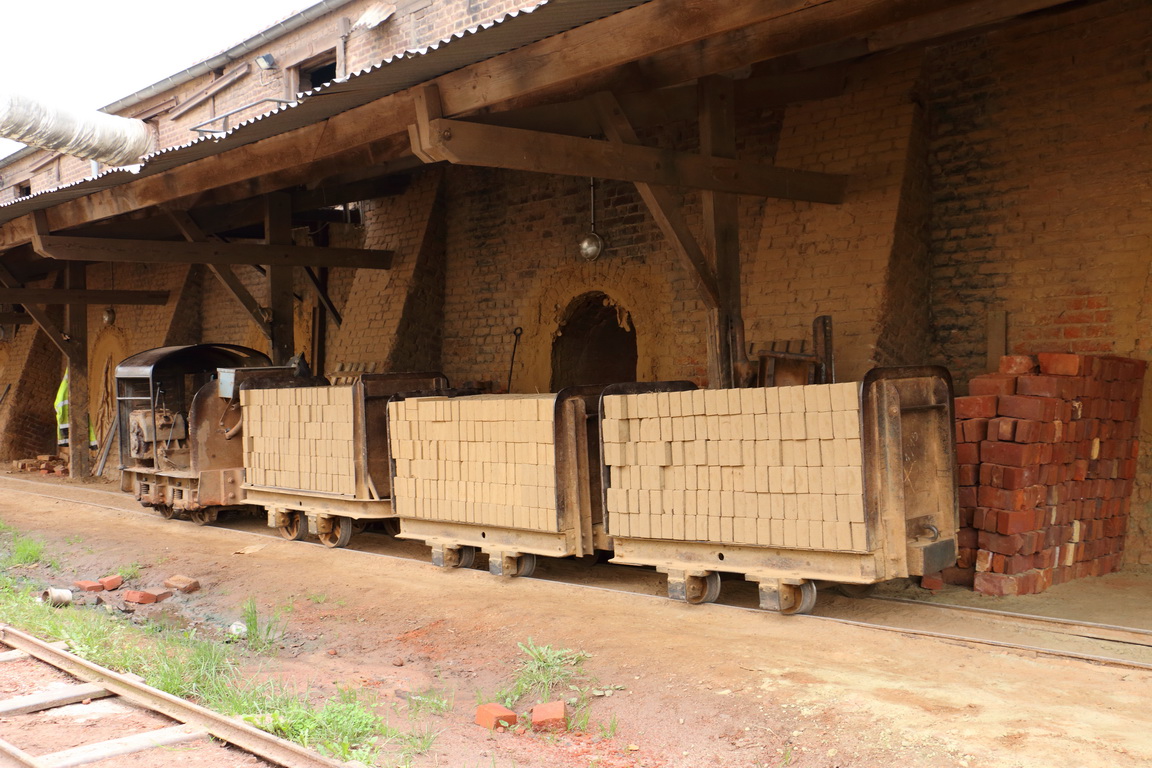

J'ai remarqué, sur les photos en vrai, que les entrées de fours étaient presqu'uniformément couleur terre (photos Mamanto ou Éric Binamé, passées sur le forum viewtopic.php?f=2&t=11088&hilit=chimot#p402922) :
Voir également page 9 la photo passée par Ramon.
Donc j'ai reproduit servilement la réalité, voilà :
Mais bon, y'a encore du boulot avant le montage, notamment à ce niveau.
Et l'ossature en bois...

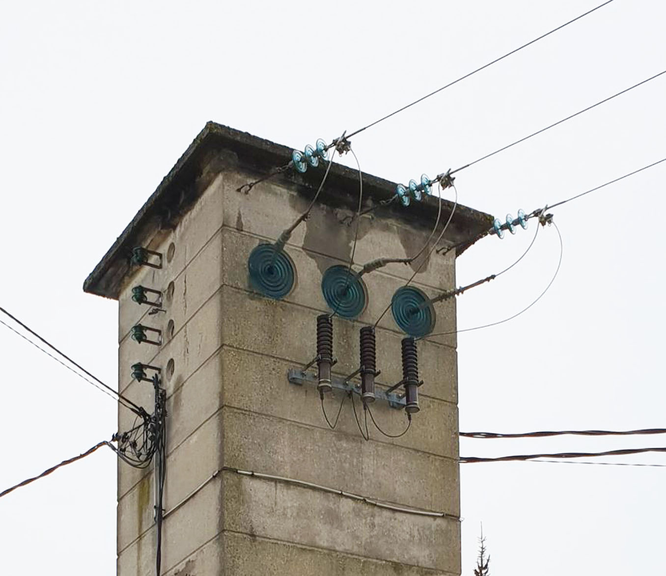

Et pan dans ce taon, je transforme l'ascenseur (?) en tour de transformation électrique comme promis :

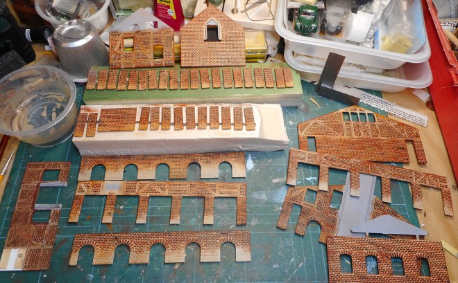

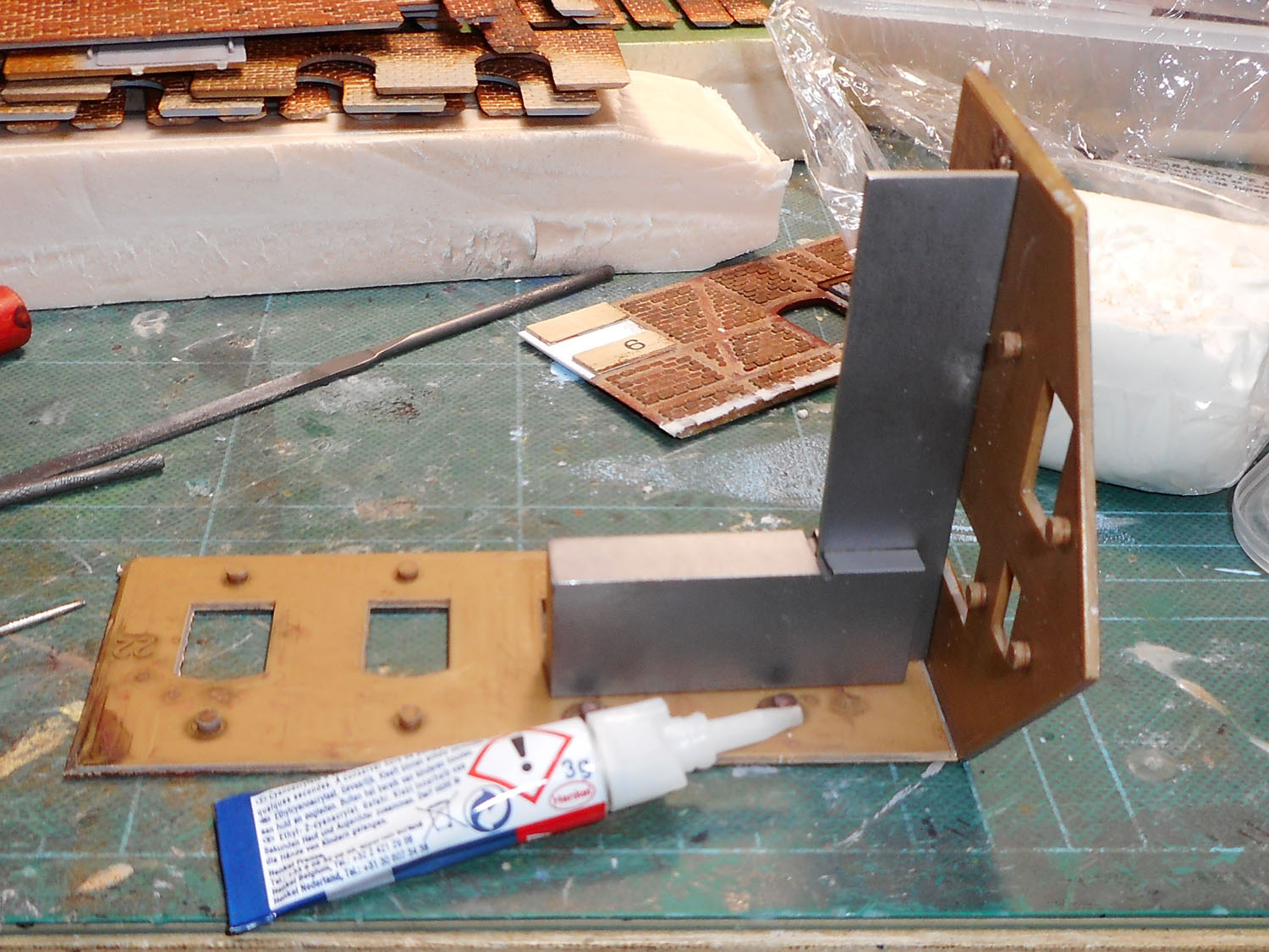

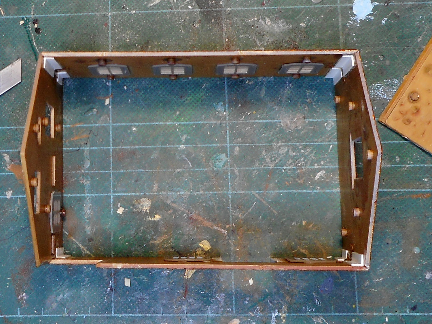

Allez, montage des murs de l'annexe.
Comme d'hab, je pointe à la cyano en haut, au milieu et en bas, avec l'aide d'une équerre puisque je n'utiliserai pas le socle :
Collage définitif à l'aide d'un cordon de colle plastique par l'arrière, et renfort des angles avec des profilés plastique d'équerre :
Les fenêtres ont été posées avant, pas les vitrages pour éviter les éventuelles traces de colle.

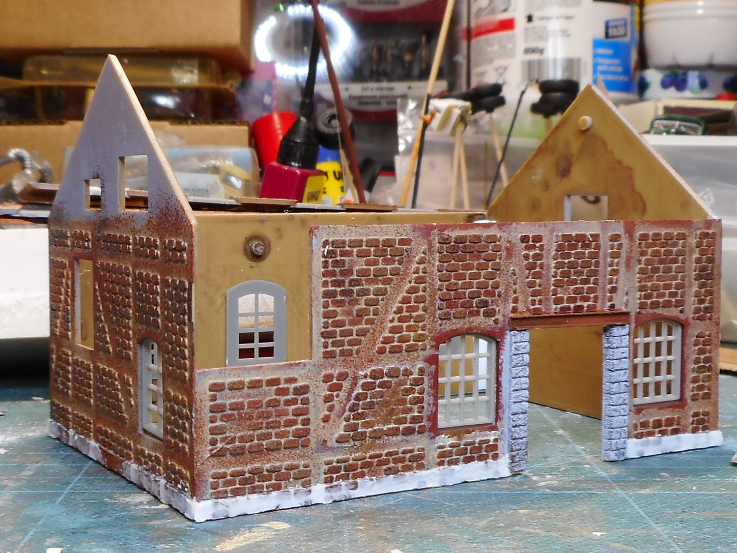

Ça commence à ressembler à quelque chose #B6 ! (L'en manque un morceau).
J'aurais du peindre les fenêtres qui, là, font vraiment plastique.
Trop tard :C6 ...

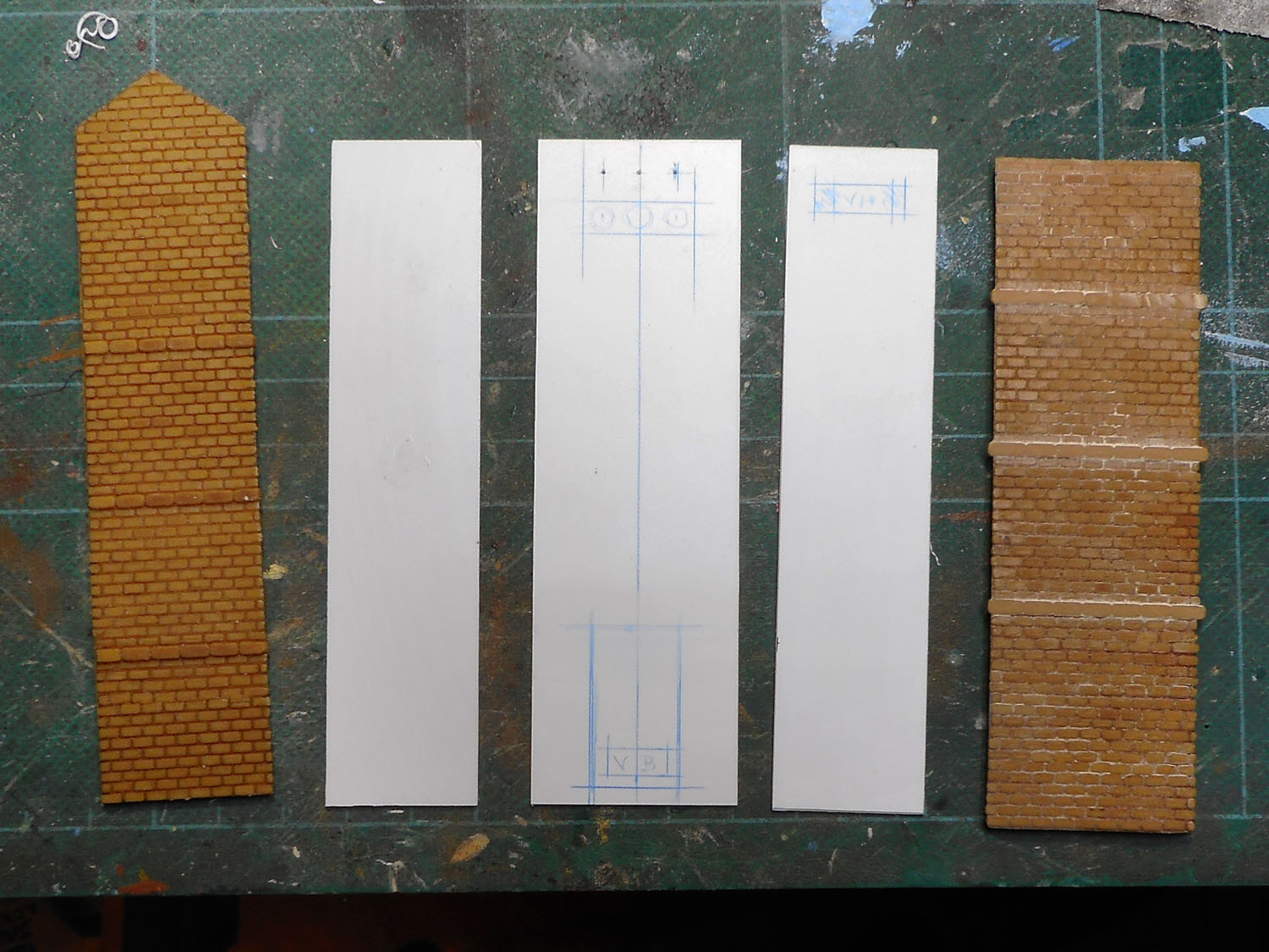

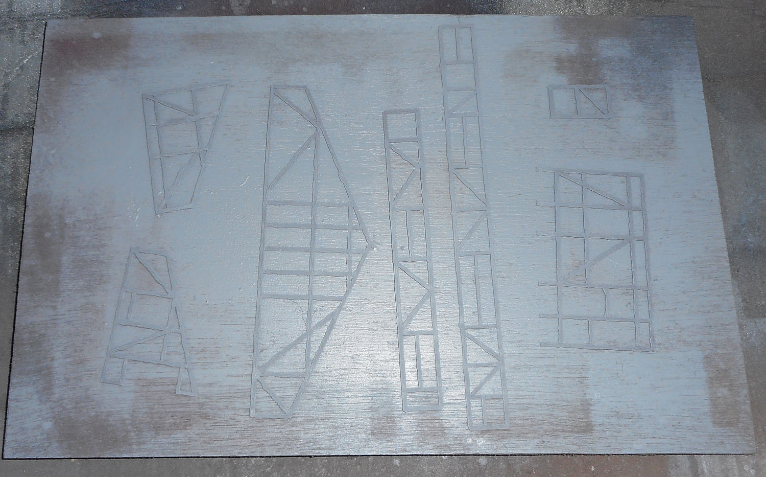

Les pieds de murs en briques seront posés sur un soubassement enduit.
En fait, c'est parce qu'il est rare de poser directement les poteaux en bois, qui plus est lorsqu'il s'agit de l'ossature porteuse (d'où les contreventements), directement en contact avec la terre. Car même si, bien évidemment, il y a une fondation, le bois va être dans l'humidité.
Pour le moment, j'ai juste plus ou moins lissé les joints à l'aide de pâte Wepam. J'y collerai une bande de Canson lorsque la colle des angles aura pris.
Et justement, pendant que ça sèche, j'attaque le poste de distribution.
Poncer l'existant. Y'en a qu'ont essayé...
Donc prise de cotes et restitution à l'identique.
Pour le moment, j'en suis là, avec le tracé de la porte Arbel (standard "EdF"), les ventilations et l'emplacement des isolateurs de pénétration de la ligne HT :
Ça fait un peu "quille" mais ces tours mesurent entre 6 et 9 m de hauteur, voir plus.
L'objectif est que les fils soient "suffisamment" hauts, donc par rapport aux routes principalement, et en tenant compte de la flèche des câbles, assez importante.
La toiture sera plate et en béton : y'a déjà assez de briques et de tuiles comme ça :H1 ..
Par contre, la reproduction des différents isolateurs ne va pas être une partie de plaisir.
Vais voir ce que j'ai de ressemblant dans mes accries...

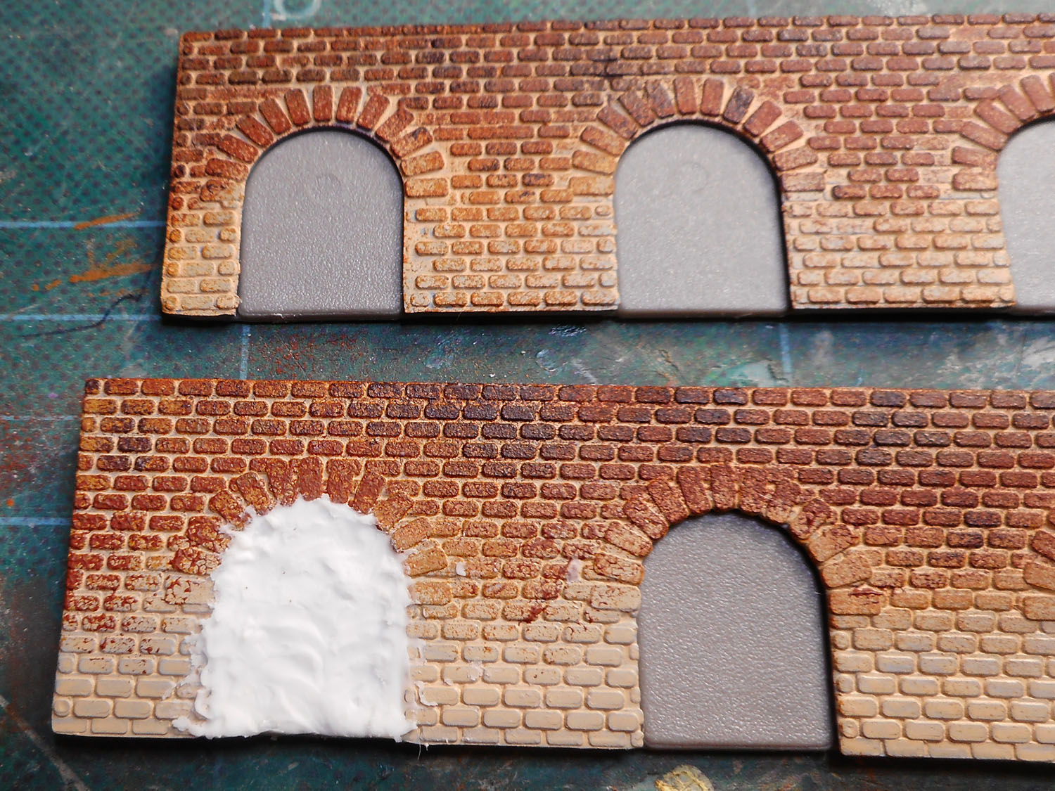

... et, pour varier les plaisirs, bouchage de quasiment toutes les entrées des fours sauf une.
Faller a prévu de jolis panneaux d'enduit soigneusement taloché ; ben non, les ouvriers ne vont pas faire dans la dentelle alors qu'il faudra tout casser quelques 10zaines d'heures plus tard.
Ça doit être étanché à la chamotte pour pouvoir résister à la chaleur.
Hop ! Encore de la pâte Wepam et un coup de truelle (à l'échelle) pour faire propre.
Et en plus, ça déborde sur les briques alentour :
Le modèle :
La chamotte étant faite à base d'argile, elle a la couleur des briques crues, ce jaune/beige qui va très vite envahir mon décor #B5 .
J'ai une bombe de peinture qui ira très bien.
