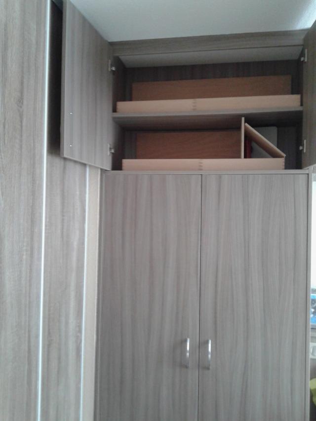

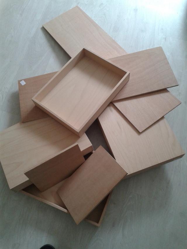

Aujourd'hui c'est menuiserie. Construction de 2 modules avec des boites casani et des CP de 10 mm pour le fond de décor et la coulisse. Un module fait 90 cm et l'autre avec sa coulisse fait 80 cm. La hauteur de fond de décor fait 20 cm, je n'ai pas fait plus haut car il faut que les modules rentrent dans le placard.

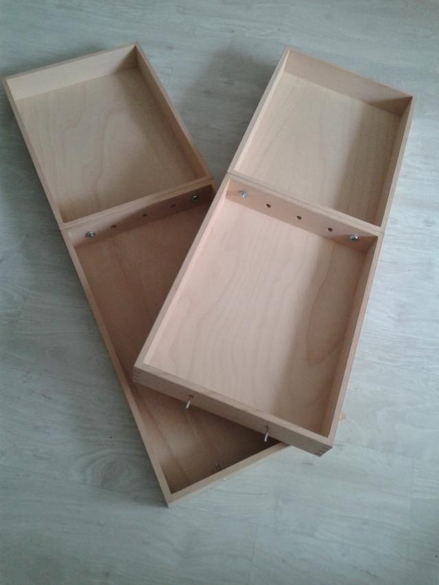

Les boites casani et les CP

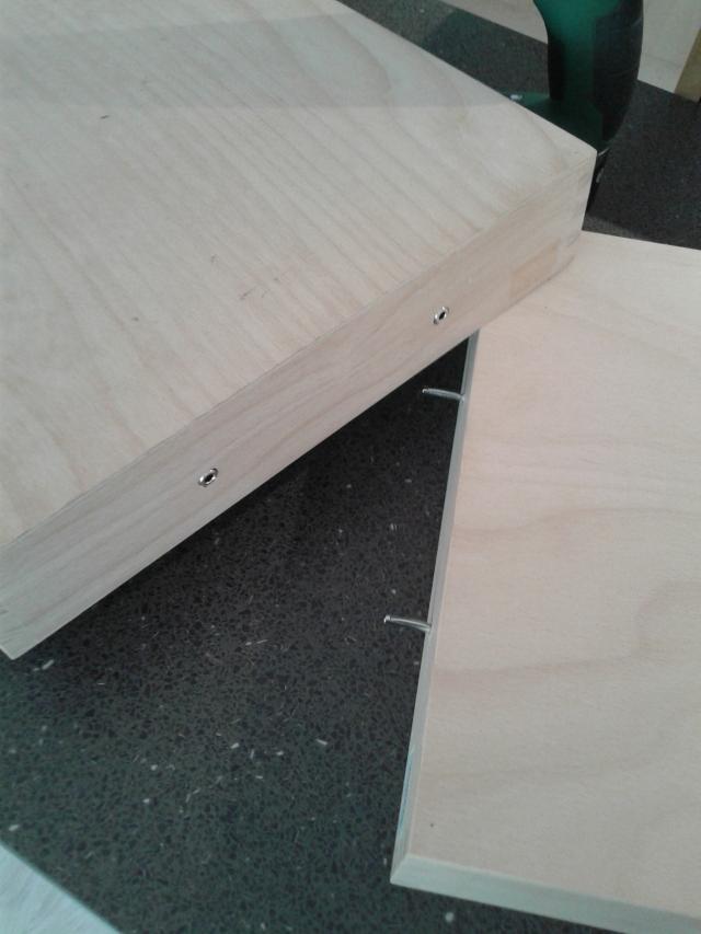

L'insertion des fiches mâle et femelle qui vont permettre la connexion électrique des deux modules
pour faire deux modules, j'ai assemblé deux boites pour faire le segment. 3 trous pour permettre le passage des câbles comme le feelder...

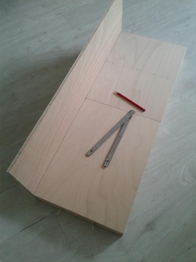

Le fond de décor fixé sur le module de 80 cm

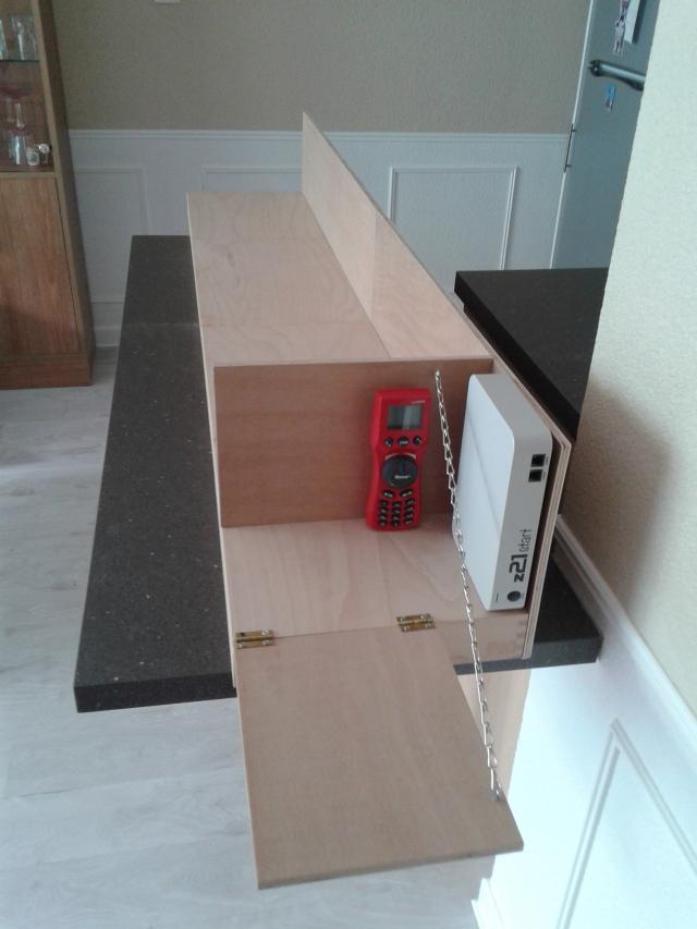

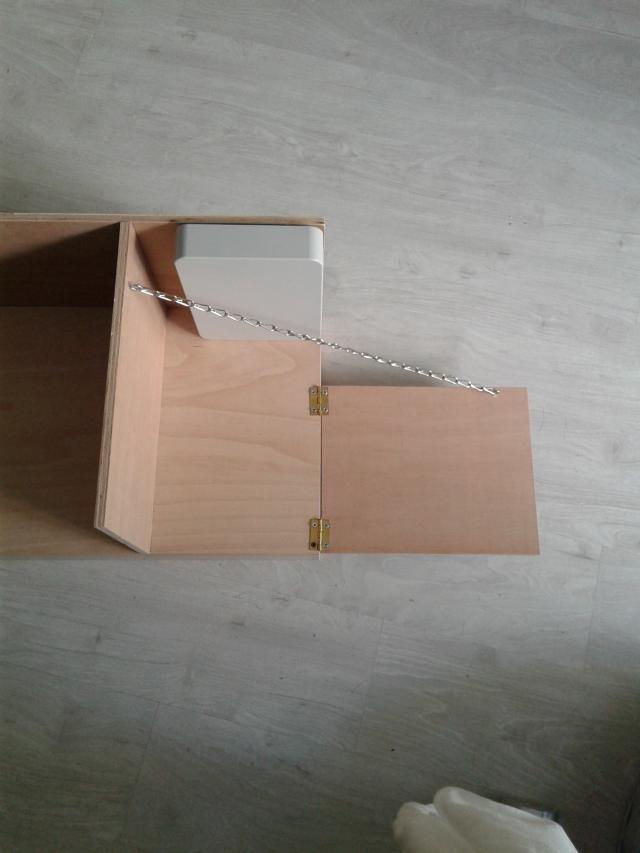

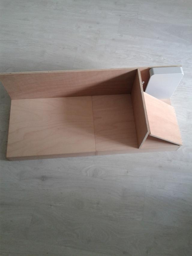

Le même module avec sa coulisse, la tablette rabattable et la centrale qui sera fixée à cette endroit
La coulisse avec la tablette dépliée pour poser la cassette à train. Un passage dans la cloison séparant la coulisse au réseau est prévu après la pose des rails

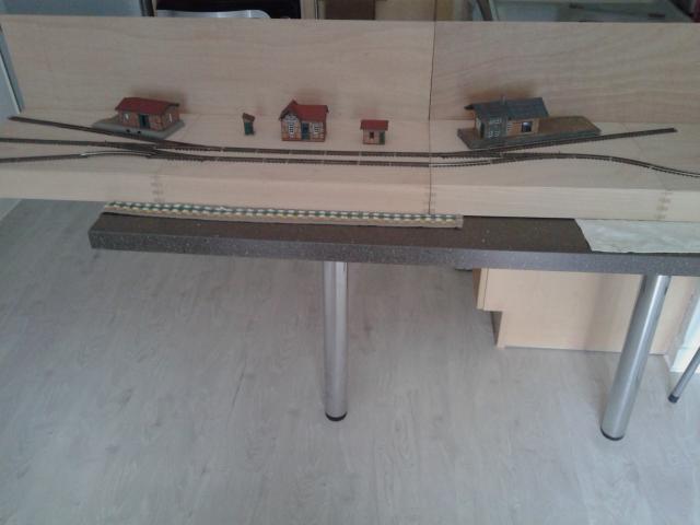

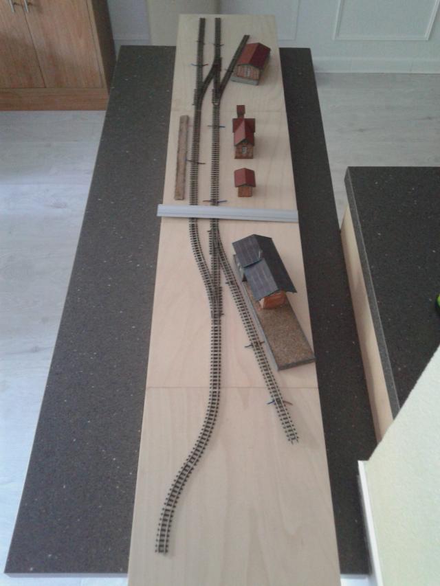

Le réseau au complet sur la table de cuisine
Ici, vous verrez la coulisse à proximité des deux prises de courant au dessus du plan de travail de la cuisine, pour brancher le réseau... cool, pas besoin de rallonge ;)

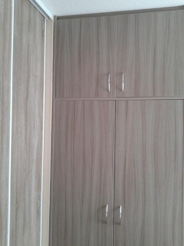

Les deux modules rangés dans le placard prévu à cet effet.
Et enfin, les modules à l'abris de la poussière, les portes sont fermées après 4 heures de travail

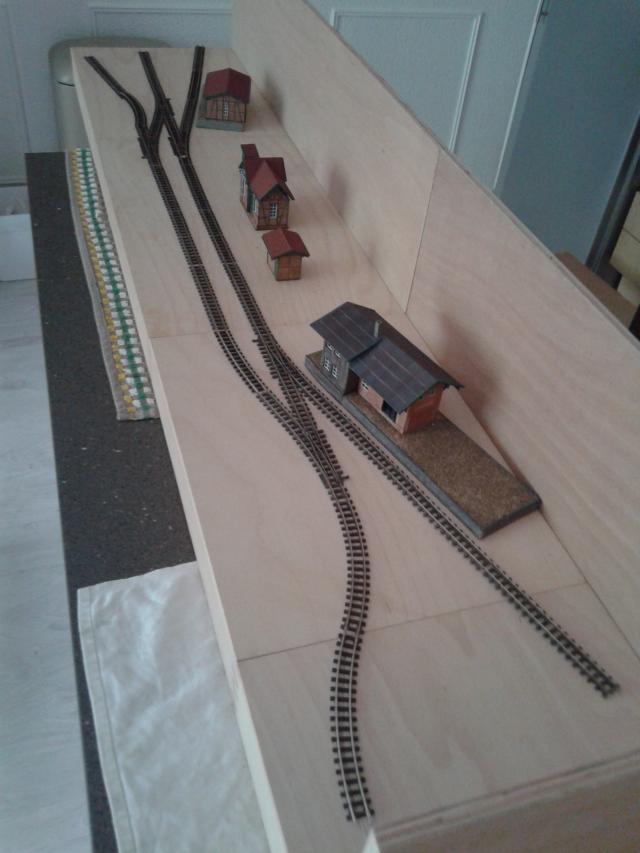

Aujourd'hui c'était le feeder sous les deux caissons + soudage des extrémités. Le fer à soudure étant chaud, j'en ai profité pour dé-souder les petits bouts de câbles sur mes rails. J'ai posé les rails sur le réseau pour faire des marquages au crayon et j'ai choisi ce plan qui me plait bien. Je l'ai choisi parce que les voies sont presque centrés au réseau, j'ai pu mettre les 3 bâtiments importants (gare, halle et laiterie) tout en restant sombre et épuré. La voie de la laiterie sera raccourci de 6 cm et je pense faire un tout petit ruisseau entre la laiterie et la coulisse qui s'appelle "La Nie" à Galanchat... le ruisseau fera 1 cm de largeur... Pour le fond de décor, je ne sais pas si je collerai une photo ou si je fait de la peinture....
