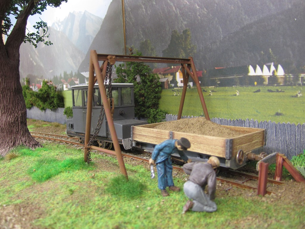

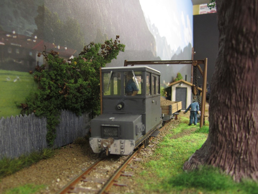

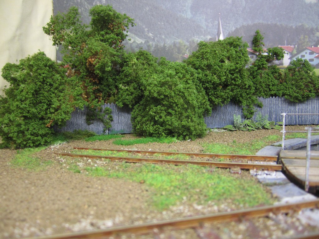

Messagepar tsovorp » 06 04 2015 à 15:59

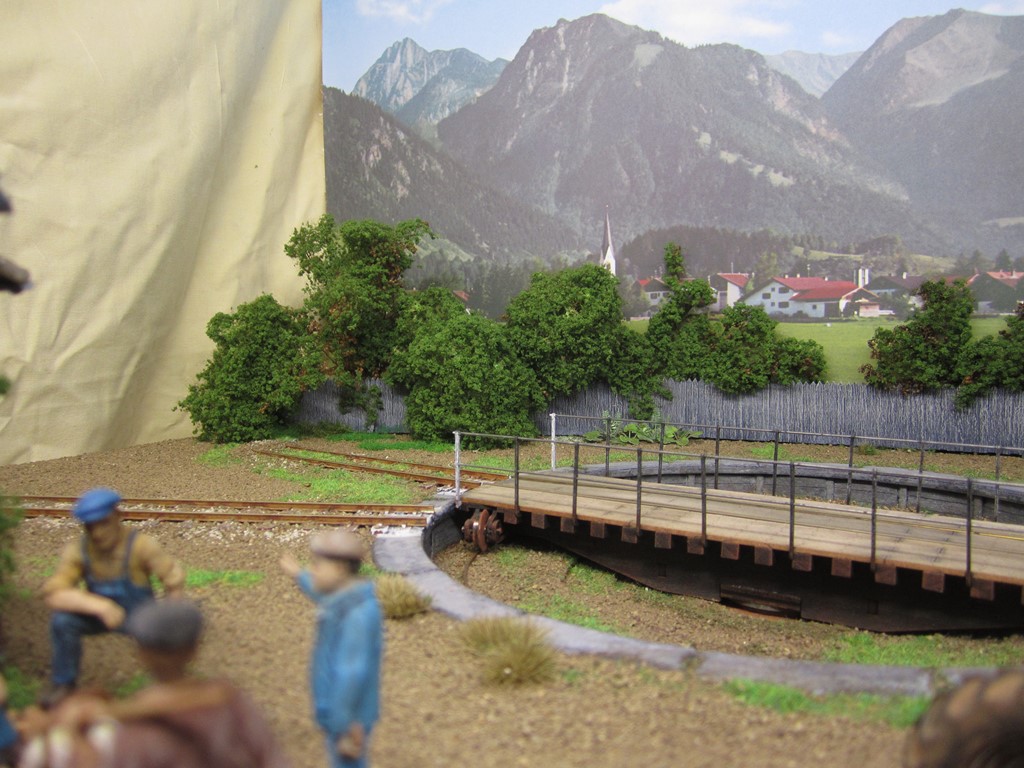

J'ai implanté le portique un peu plus en avant... et j'ai épaissi un peu la haie

Re: Dépôt secondaire en 0e
Messagepar konst » 07 04 2015 à 09:17
le raccord entre le paysage et le fond de décor avec l'artifice de la palissade et de la haie "envahissante" est du meilleur effet. Décidément du beau travail #B6
konst
Messages: 166
Enregistré le: 28 01 2013 à 12:32
Localisation: Suisse
Messagepar Gérard Huck » 07 04 2015 à 09:35
Ces photos au pied de l'arbre sont superbes E2 E2 E2 Raison de plus pour ne pas "surcharger" le décor avec des équipements ne correspondant pas forcément à l'esprit de ce réseau, le pylône d'éclairage par exemple.
Mais c'est ton bébé ;) ;) ;)

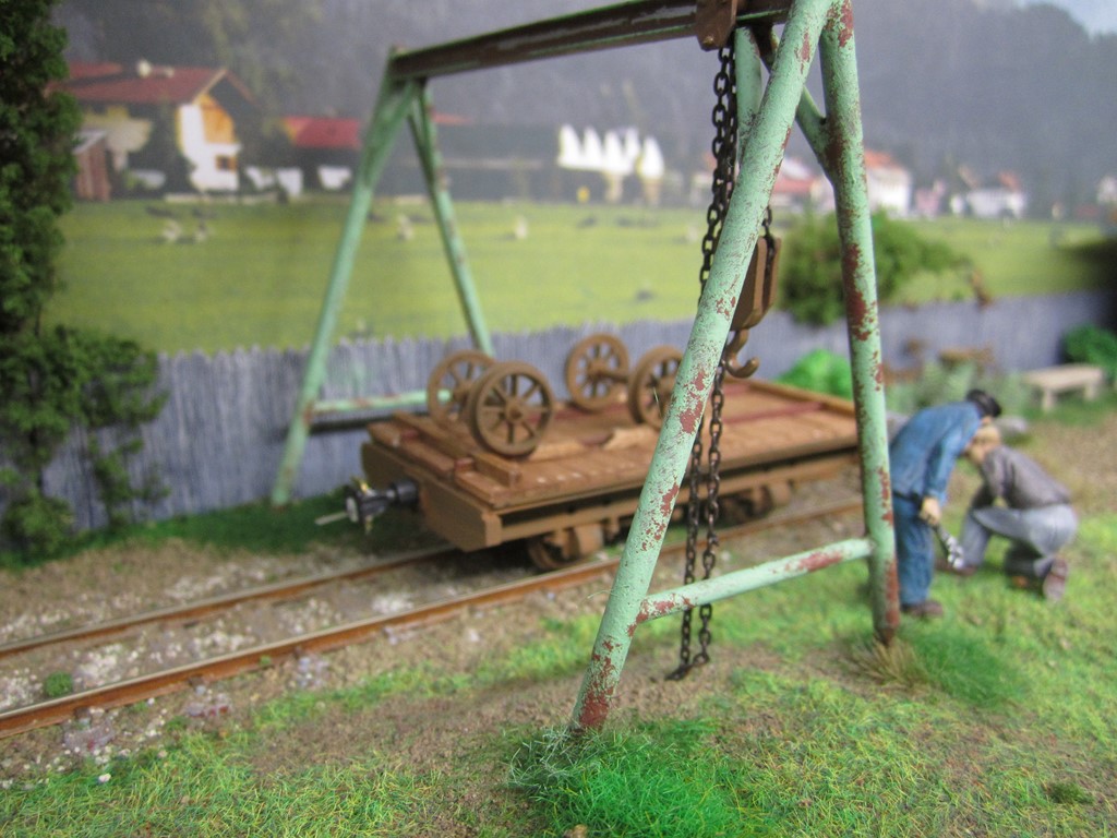

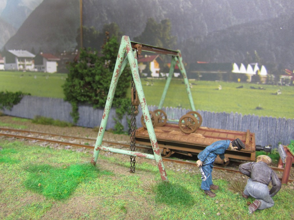

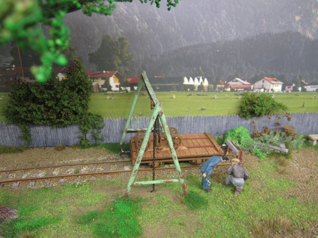

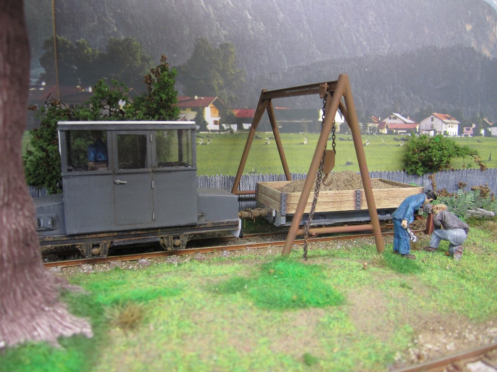

Messagepar tsovorp » 07 04 2015 à 20:12
Donc, peinture... à l'éponge...
Avec de petit morceau de scotch britt, j'ai "repeint" le portique en essayant de laisser transparaitre la couleur rouille par endroit et avoir un aspect légèrement granité... Il reste encore quelques filtres à passer mais faut que ça sèche.

Messagepar Gérard Huck » 07 04 2015 à 21:35
Ca continue bien E2 E2 E2 E2
Gérard Huck
Messages: 1024
Messagepar YVES » 07 04 2015 à 23:12
l'effet est trés bien maitrisé. Belle patine.
Messagepar pelican » 08 04 2015 à 08:21
ça ressemble vraiment à un truc tout rouillu :ok

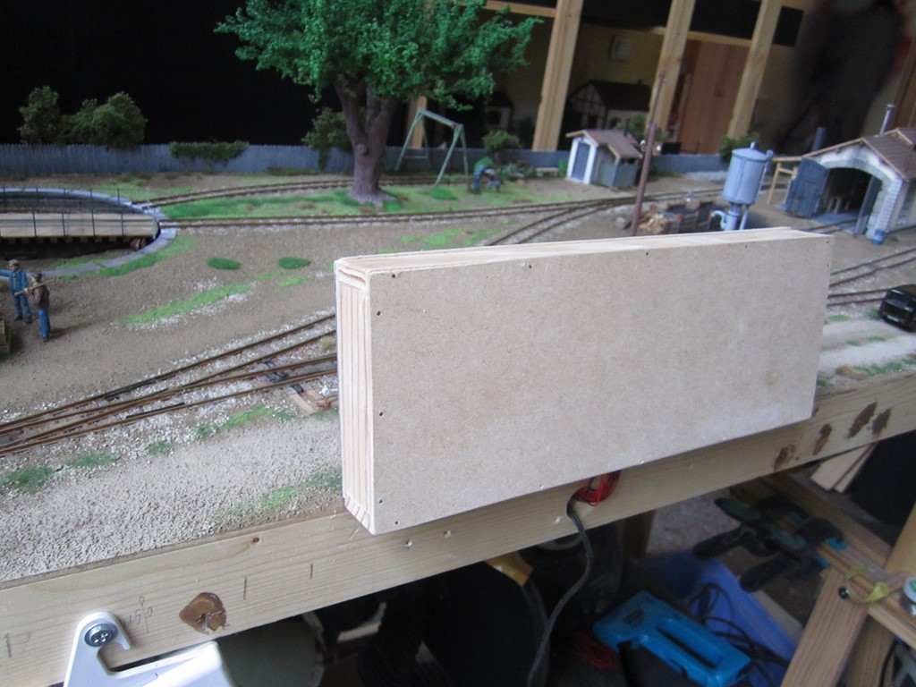

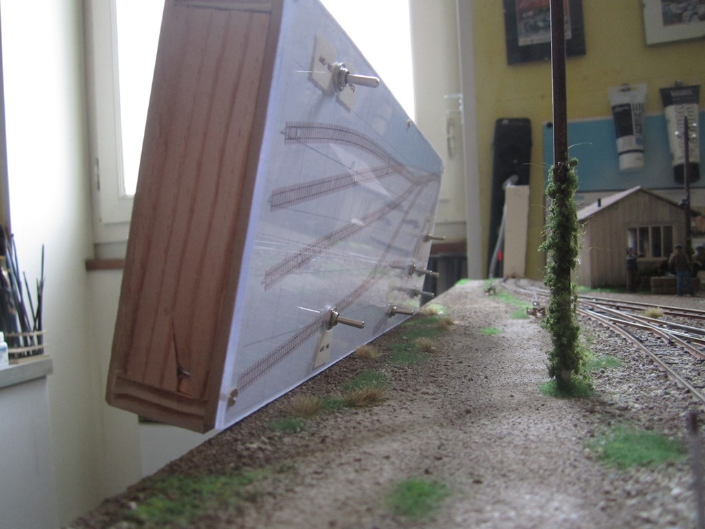

Messagepar tsovorp » 11 04 2015 à 11:13
Moins décoratif et plus technique. J'ai remplacé le TCO provisoire par un autre définitif mais encore incomplet.
Une feuille de plexi, une impression du plan de voie et un coffrage en bois.
Le tout est fixé au plateau par 2 charnières et donc en mode transport ....
Il manque encore les commandes d'aiguilles, mais comme je n'est toujours pas installer les moteurs .....

Messagepar YVES » 11 04 2015 à 11:36
C'est trés bien.
A propos, comment commandes-tu la plaque tournante depuis ton pupitre ?...
:F9 :F9 :F9
Messagepar tsovorp » 11 04 2015 à 11:50
Un potar à impulsion, au centre de la plaque sur le pupitre pour la rotation et un autre potar classique à 2 positions pour l'inversion de polarité. Tout était prévu dans le très bon kit de kitwoodmodels
