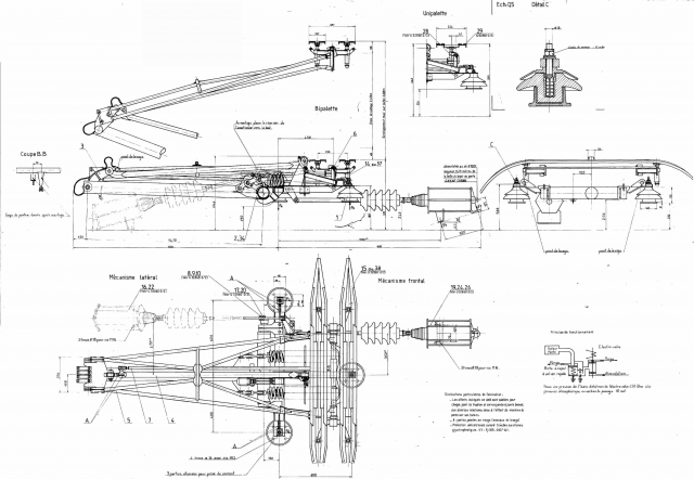

j'ai un question concernant les pantographes :quelles sont les dimensions ?? :D3
au 1/87, ils mesurent ± 4.5 cm de long en position repliée,ce qui ferait ± 4 m en réalité ;)
C'est haut un pantographe déplier... pour les transporter c'est en gros deux palettes normalisée en longueur pour un unijambiste.
piquer sur le net

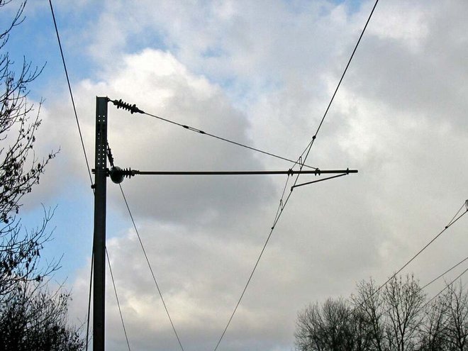

Victor le chat a écrit:On appelle pas ça caténaire mais fil trolley régularisé :E1 :prrrt:
Enfin il me semble :F9 H4
Ou ligne de contact simple ou double suivant s'il y a un ou deux fils de contact ;)

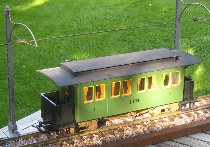

j'aimerais aussi réaliser un diorama en IIm, j'ai déjà le ptit locotracteur, j'ai 2 wagons suisses et j'ai ce genre de voiture : est ce que ça pourrait passer pour une ancienne voiture Rhb ???

Si tu vires le lanterneau et les portails de plateforme, cela pourrait passer pour une voiture à essieux mises sur bogies, comme NStCM a fait à une certaine époque, je n'ai pas de bibliothèque au bureau pour vérifier si RhB a aussi pratiqué la "bogisation". Le vert est un peu pâle, comme oxydé après de nombreuses années d'exposition aux cycles soleil-intempéries. Ce serait alors une "évocation" plutôt qu'une reproduction.

Un fil trolley est "régularisé" s'il y a un tout petit bout de suspension caténaire au niveau du support.
Dans le cas de Pélican, c'est un "fil trolley" tout court.

Bonsoir, je pense qu'il y a confusion dans le terme régularisé, on entend par régularisé lorsque qu'une caténaire ou une ligne de contact est équipée d'appareils tendeur qui régularise la tension mécanique dans le ou les fils de contact dans une plage de température donnée.

Je confirme la terminologie et les définitions de Tyrphon.

je vais voir ce que ça donne sans lanterneau :ok
sinon, cette voiture existe aussi dans la gamme LGB ... mais bon, ça coûte ± 5 bemo ... H4

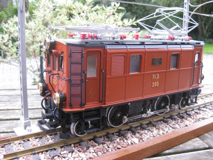

j'ai aussi des photos de locos RhB avec les 2 pantos levés .... :F9

En tout cas en hiver, le panto avant racle la glace et l'arrière capte le courant. Au début de l'exploitation électrique, il me semble que les circulations avec 2 pantos étaient la règle, mais je n'étais pas né!!!! Sur la Bernina, il me semble que c'est encore le cas.

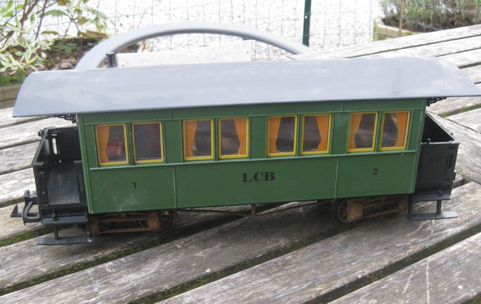

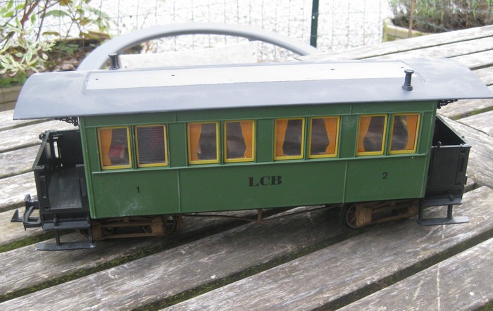

bonne nouvelle, le lanterneau est une pièce rapportée, posée sur le toit, sans découpe !!
un coup de pshiiit virtuel ... ça donne super bien, nettement mieux qu'avec ce lanterneau ! :ok
ça fera une belle composition avec la nouvelle arrivée ... :rod_coeur
