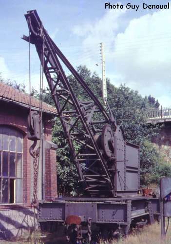

Intéressante cette photo, elle permet de comprendre comment la grue était utilisée et entre autre, comment ils la faisait tourner. Je la sauvegarde dans mes docs!

Le côté treillis de la grue m'étonne, surtout qu'elle ne ressemble pas du tout à la photo de celle du train de secours
Photo de Guy Denoual
C'est une grue fabriquée par les dentelières de Pont Aven? #B5

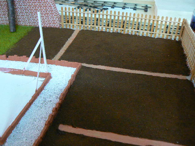

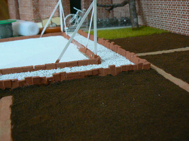

Messagepar cloclo57 » 06 07 2013 à 21:44
Bonsoir a tous

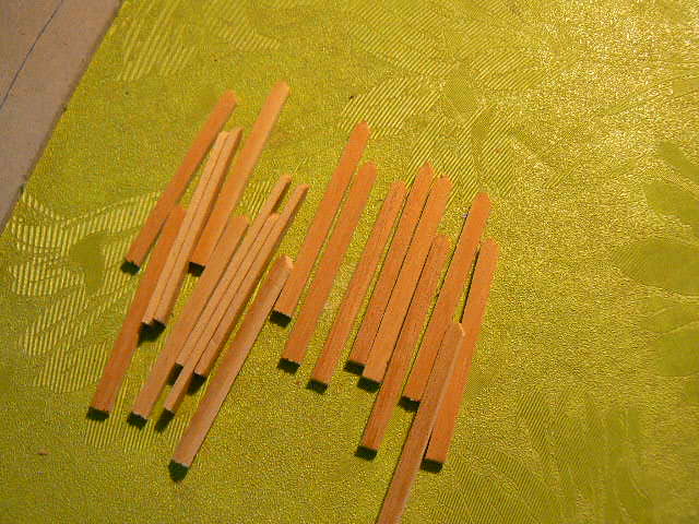

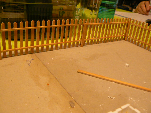

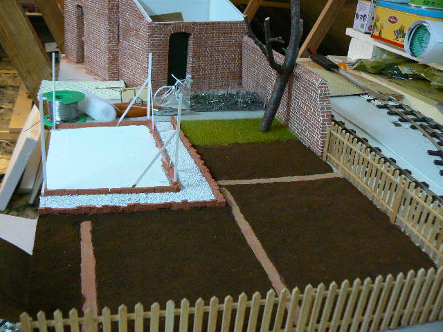

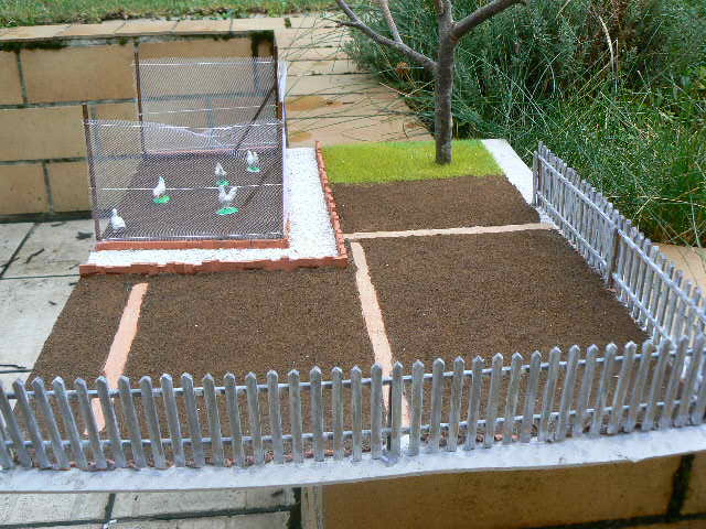

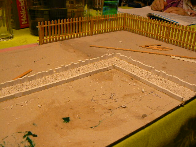

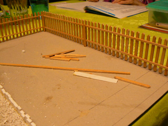

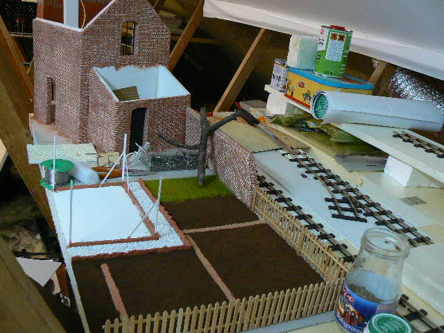

voilà du nouveau enfin la suite coté matériel cela avance, maintenant un peu de décor : un jardin (extraordinaire ? ) les barrières sont déjà réalisées et mis en place , l'allée bordée de brique ( a la brique matériau fétiche on peut la mettre a toutes les sauces ) bon il manque la peinture , la patine et beaucoup de chose (terre en marc de café et pied de rhubarbe ) ça va venir il faut juste attendre que ça pousse, au premier plan sûrement un poulailler (effectivement j'ai trouvé au puces des poules quasiment a la bonne échelle pour 20 cts les 6 poules je ne sais pas a combien la douzaine d'œufs ? ) toujours au puces un store en lamelles bois 30mmx 2.5mm en 1m bois genre samba 1 lamelle = la clôture complète , les briques chutes de pvc expansé 3mm épaisseur taillé a la bonne dimension a la scie circulaire finit au chopper bon j'y retourne a bientôt pour la suite

Re: Mon réseau dépôt au 1/18em

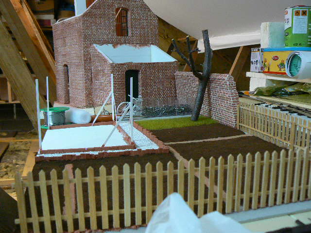

Messagepar cloclo57 » 09 07 2013 à 18:59
Bonsoir a tous
cela change au fur et a mesure je fais pousser la terre avec du marc de café recyclé sur un lit de pâte a modeler sèchant a l'air suivi d'une couche de peinture brune puis de la colle blanche et enfin le marc de café. Des planches sont découpées dans du bois de plaquage rien de bien sorcier . a bientôt pour la suite

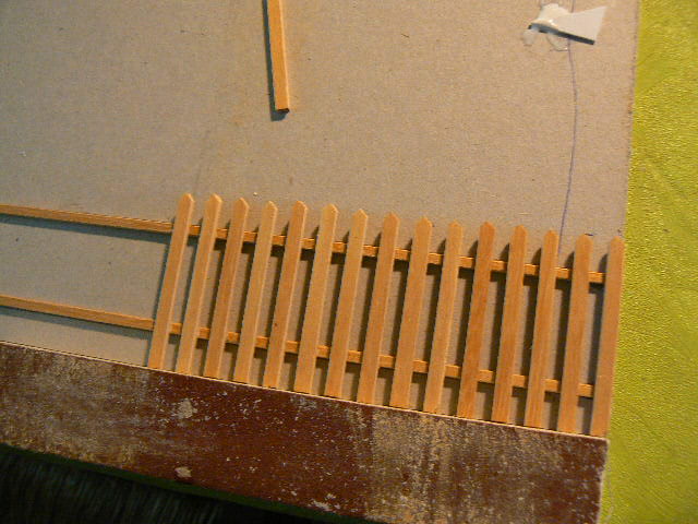

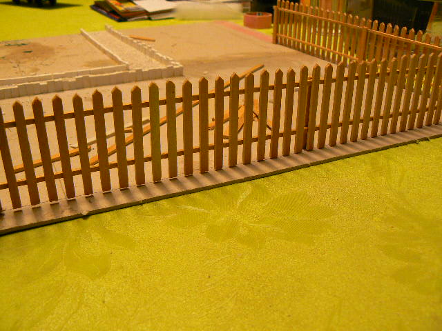

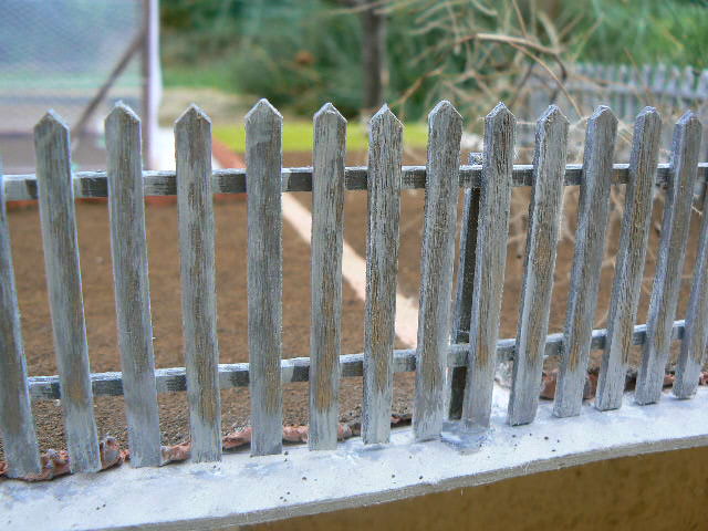

Messagepar cloclo57 » 28 07 2013 à 19:07

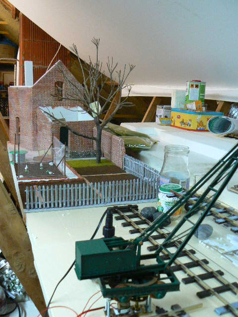

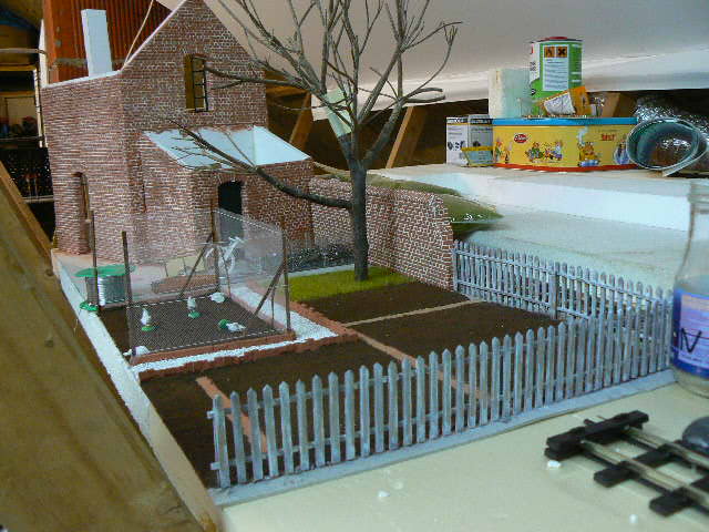

Bonsoir a tous

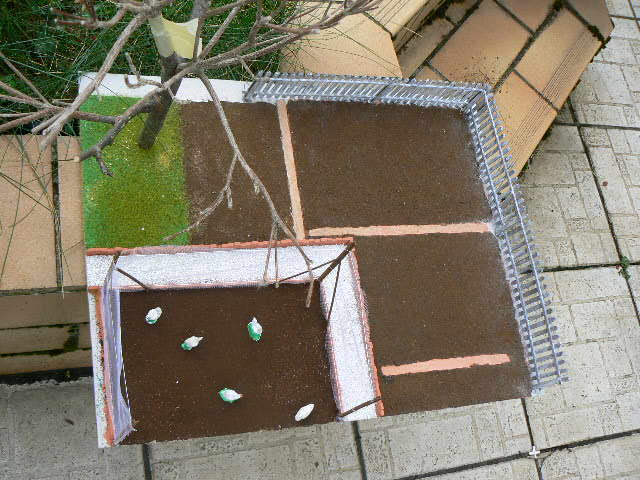

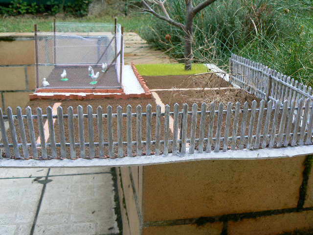

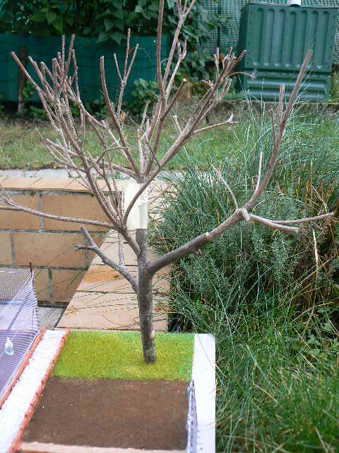

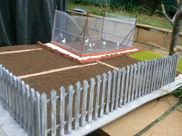

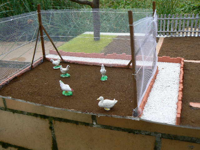

J'ai repris un peu l'activité sur mon réseau ,notamment un début de patine sur les barrières ,le poulailler en cours de réalisation( dur dur le grillage en voile de marié) et les poteaux en carte plastique assemblé a l'équerre ou en té sont tout rouillés ......quelques locatrices occupe déjà le terrain. Quand a l'arbre il est réalisé avec différentes branches récupéré lors de promenade avec mon chien cela avance doucement. voici quelques photos
cloclo57
Messages: 1979
Messagepar mikado » 28 07 2013 à 22:44
Joli jardin #B6
La clôture rend très bien. Manque peut-être quelques herbes folles qui n'auraient pas été bèchées le long de celle-ci...
Messagepar cloclo57 » 29 07 2013 à 18:59
Bonsoir
Merci Mikado
Bien sur il manque tous les végétaux et c'est pour cela que la base de la barrière est moins "usée" donc il reste plus de blanc, il y aura des herbes plus ou moins hautes a l'extérieur de la clôture en allant vers les voies , quand au jardin il me faut des poireaux et des salades j'aimerais bien aussi des pieds de tomates. En étude actuellement :F9 :F9 :F9
Messagepar Buffalo Bill » 29 07 2013 à 19:21
Un petit truc pour faire plus réaliste: supprime le socle vert sous tes poulettes et remplace le par des coupons de corde à piano ou de fil de laiton enfoncés à chaud (la S.P.A. ne t'en tiendra pas rigueur) cela te permettra de "planter" ces charmantes bestioles et les dissuadera de s'envoler pour aller ravager tes semis... :rod_siflet :rod_mdr2
Buffalo Bill
Messages: 2987
Localisation: Charente
Messagepar cloclo57 » 29 07 2013 à 21:23
Bonsoir Buffalo Bill
Merci pour ton tuyau , c'est vrai je les ai plantées là comme ça pour l'instant car j'ai la tête dans la réalisation des légumes ........ :F9 :F9 :F9 :F9 + une petite surprise qui commence a prendre forme

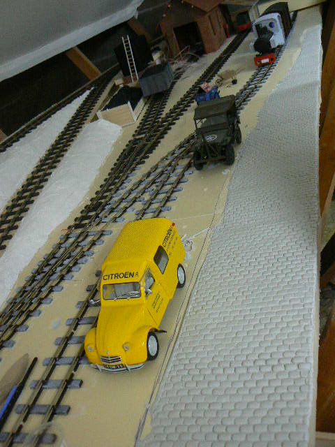

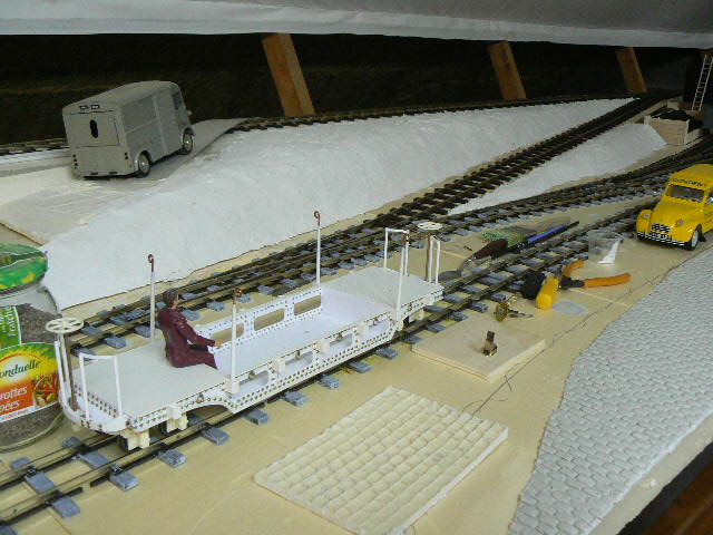

Messagepar cloclo57 » 03 08 2013 à 19:09
bonjour a tous

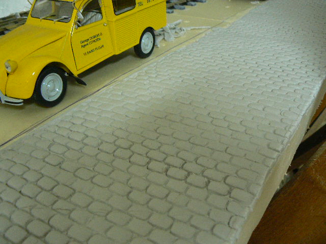

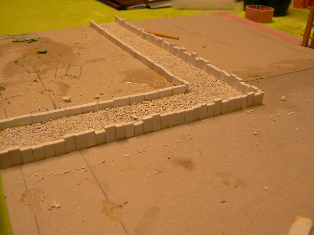

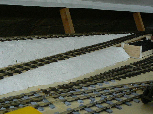

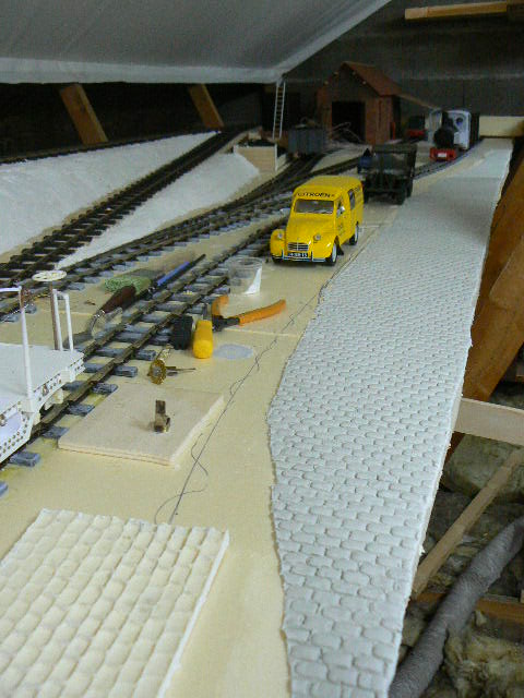

Voila suite au retour de mon excursion sur le réseau de la Haute Somme (coucou a toute l'équipe :F5 ) les talus ont été recouvert de pâte a papier et seront comme ceux de l'appeva avec un sol en craie véritable ( écrasée en fines particules et collées avec un peu de verdure ) Pour l'instant c'est sec et je viens de réaliser la route pavée en pâte a modeler qui sèche a l'air avec un emporte pièce sur quasiment 3m; ci joint quelques photos avec la mise en situation de la maison ,du jardin et la voie a proximitée des herbes plus ou moins hautes viendront raccorder tout ensemble..... a bientôt pour la suite......

Messagepar YVES » 05 08 2013 à 12:18
3 mètres ! Quand on aime le Nord et ses pavés, on compte pas...
E2 E2 E2
