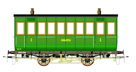

Pour changer de sujet, je voudrais me lancer dans la réalisation de voitures voyageurs type AB des CFD Indre et Loire (toujours pour Rillé-Hommes :D )
J'ai de la doc, quelques vues également.
Quelles sont vos suggestions pour leur réalisation en HOm ? quelle base utiliser ? J'ai déjà planché sur le sujet, mais vos idées sont les bienvenues :-P

Messagepar Beyer-Garrat » 24 09 2012 à 19:28
Un bricolage a partir des Anjou TdA ?
Qui ont un air de famille :maitre:
Messages: 24344
Re: Projet HOm CFD Indre & Loire - gare de Rillé-Hommes
Messagepar Kazh du » 24 09 2012 à 19:57
Bien que les Anjou TdA soient très proches, à priori il y a quand même un gros travail de découpe et de raccourcissement du châssis, non? :F9
Ou tricher grossièrement en remplaçant les deux fenêtres centrales par une porte :?

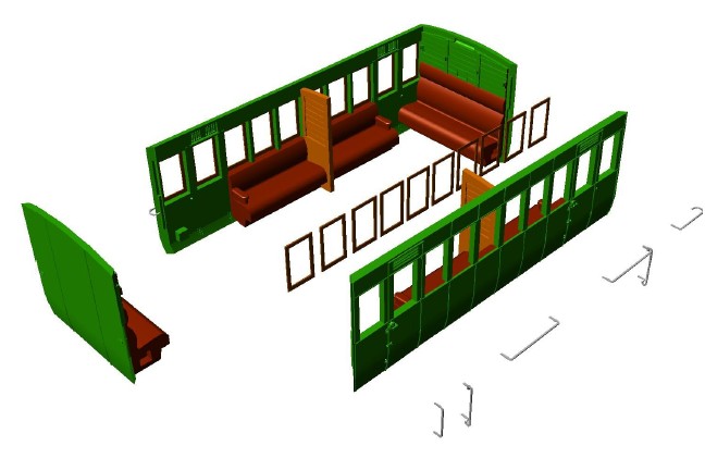

Messagepar 3DMetrique » 24 09 2012 à 20:15
Je pensais sortir des petites voitures à deux essieux pour remplacer les petites Anjou. Les voitures CFD Indre et Loire et Corse sont de bonnes candidates.
Messagepar Christophe_Menier » 24 09 2012 à 20:25
Oui, j'ai bien pensé aux voitures TdA de l'Anjou, et je récupère 3 kits samedi, je verrais si c'est jouable. Mais j'ai peur que le charcurtage soit trop voyant.
J'avais commencé en carte plastique, mais bon... pas trop de relief. Par contre, avec un châssis Tillig raccourcis ça le fait bien. Peut-être qu'en faisant la caisse en photodécoupe ?? :F9

Messagepar 3DMetrique » 24 09 2012 à 20:55
J'ai pas mal de pièces qui me reste des petites Anjou qui étaient pas très faciles à produire et à monter, je peux fournir la matière pour charcutage...

Messagepar Christophe_Menier » 24 09 2012 à 21:00
Ca m'intéresse Cyril !!!
