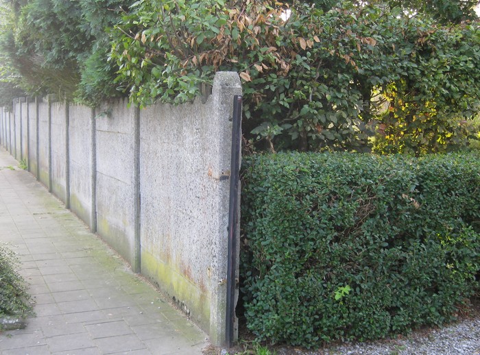

J'ai cela en stock,vue depuis mon appart ...
Hélas,c pas trop "dégeux" ...
Mais ca peut etre ce trouver ...
a+
seb.vdn.

Par contre, la plaque cassée et rafistollée avec de la tôle ondulée, ça c'est à noter :B3

Seb, tu sais me donner les dimensions d'une des plaques ? Mes derniers relevés donnent 35cm de haut et 2m de long...

Messagepar pelican » 01 09 2011 à 08:37
un ptit coin de Thiméon ... :rod_coeur
les dimentions : 50 cm sur 2 m :rod_siflet

Messagepar sebvdn » 01 09 2011 à 17:52
SteamyStef a écrit:B'soir,
Merci
Stef
Salut,
2 m de long, 35 cm de haut,epaisseur d'une plaque,4 cm,les poteaux sont carres et font 14 cm de cotés.
Attention,sur "mes poteaux" :prrrt: y a 2 options : 1 sur les cotés,y a un chanfrein de 3 cm,a 45 degres.
Et y a la mention du frabricant,sur la tete de poteau.
Je descends faire des photos de détails ...
seb.

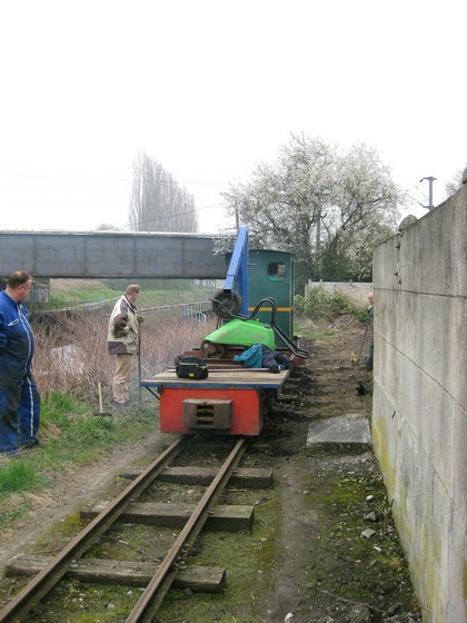

en fouinant, j'ai retrouvé une vue partielle des plaques béton qui délimitent un terrain industriel le long de la voie, à St Amand !
train travaux.jpg (74.33 Kio) Vu 3186 fois
la hauteur de la cloture semble faire ± 2 m, et donc une plaque doit faire ± 50 cm ! il semble que ce soit la hauteur des plaques plus récentes !

Re: 0e14: L'ardoisière
Messagepar SteamyStef » 04 09 2011 à 23:00
Oui, c'est aussi ce que je pense parce que 50, c'est la hauteur de ce que long trouve dans le commerce.
