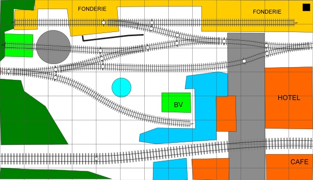

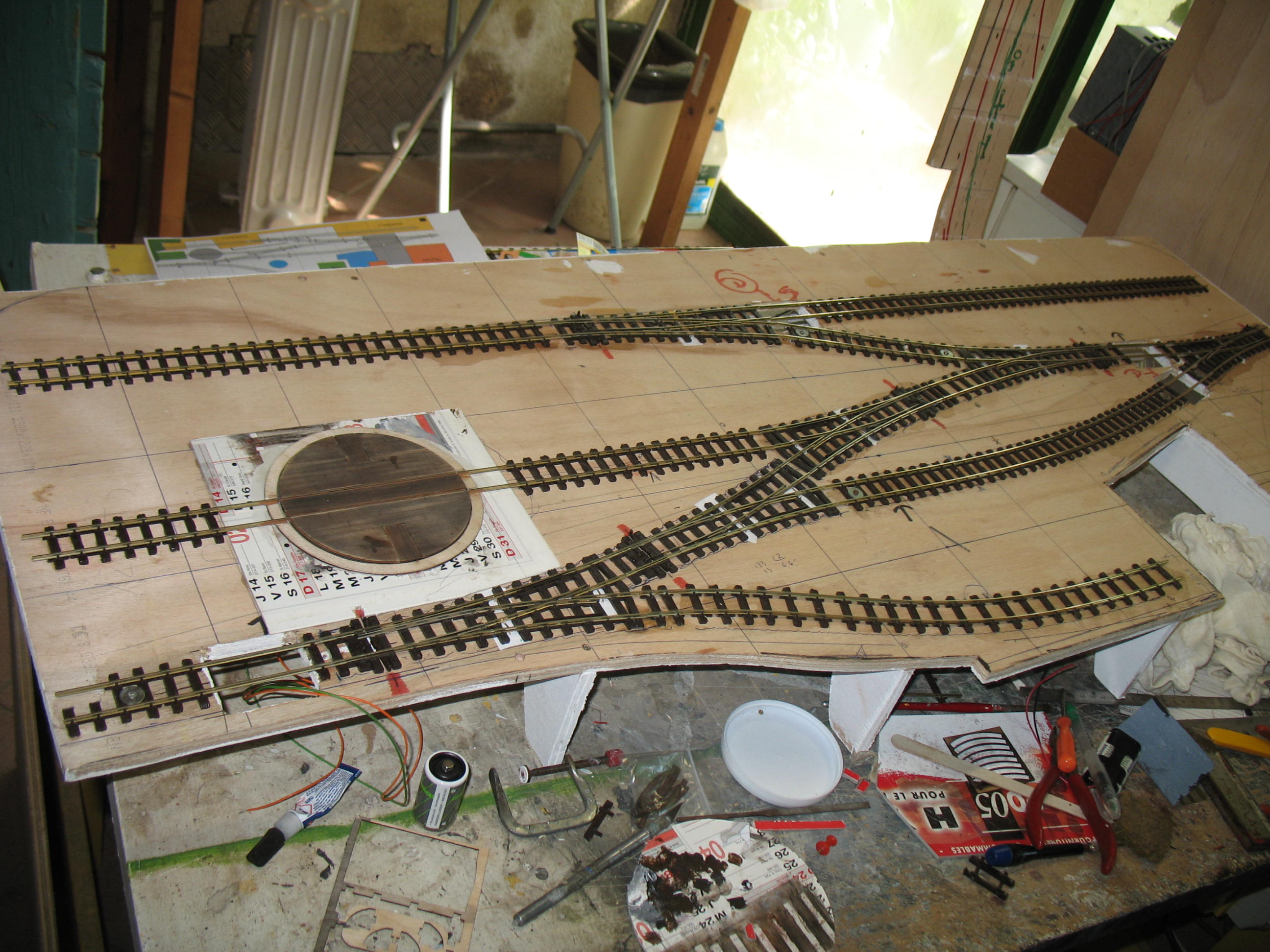

Quelques nouvelles de ce mlagnifique projet.
On continue à être "interfora", donc si vous retrouver ce passionnant récit sur un autre forum, ne perdez pas votre temps à le lire une deuxième fois.
Tout d'abord, la projet initial a été assez sérieusement modifié pour des questions de transport et de stockage/exploitation à la maison:
- il ne s'agira plus de deux modules 0e/0m accolés, mais de deux modules bien distincts. Pour l'instant je m'occupes du modules 0e "La
Fonderie", avec, au premier plan une voie de passage 0m, participation au rassemblement des modules 0m du GEMME à Quai Zéro 2016
oblige. La partie 0m spécifique, avec gare et voie d'échange 0m/0e viendra par la suite, mais après 2016. Chaque partie pourra être exposée
séparément, ou le tout ensemble, mais là il me faudra louer un fourgon!
- les jeux de mots laids pour gens bêtes n'étant pas toujours du meilleur goût, les Fonderies Ayres de viennent les Fonderies du Forez (aucun
jeu de mot ou calembours vaseux, c'est ma région d'origine, voir la présentation du projet au début de ce fil.).
Parlons donc de la partie 0e (avec une voie de passage 0m sur l'avant):
il s'agit d'un module show case de 130X75x70 de haut. Je sais, c'est gros, c'est lourd, il faudra être deux pour le manipuler, mais si je voulais donner un peu de relief et de profondeur à l'ensemble, je devais en passer par là. D'autre part, je suis conscient que le plan de voies est serré, que la faible longueur des parties entre aiguilles ne permettra pas la manœuvre de convois un peu long, mais j'assume ces choix. Certains pourront y trouver un maque de réalisme, mais je cherche surtout à créer une ambiance, à raconter une histoire.
La voie est le Peco 0e dont les traverses seront noyées, les dételeurs Kadee placés sous la voie. Les aiguilles sont actionnés par des contacteurs Blue Point, sauf deux d'entre elles qui sont actionnées par des moteurs Tortoise, car je me réserve la possibilité de concocter un petit automatisme pour créer une animation en expo. La plaque tournante vient de chez Kitwood Hill.
Quelques illustrations de cet excitant projet:
Voilà où nous en sommes pour le moment, la suite au prochain numéro.

J'oubliais le plan:
0m + 0e version 41 monobloc.jpg (139.45 Kio) Vu 7330 fois
Gérard Huck

Messagepar YVES » 19 07 2015 à 21:44
BV ?...
Donc, il y a une gare. Ce n'est pas un simple module industriel.
:F9 :F9 :F9
Re: La Fonderie - Module 0e
Messagepar Gérard Huck » 19 07 2015 à 22:26
oui, si on relit l'histoire initiale, on y voit que le patron de la fonderie avait fait prolonger le ligne jusqu'à son usine, essentiellement pour transporter son personnel #B5 #B5 #B5

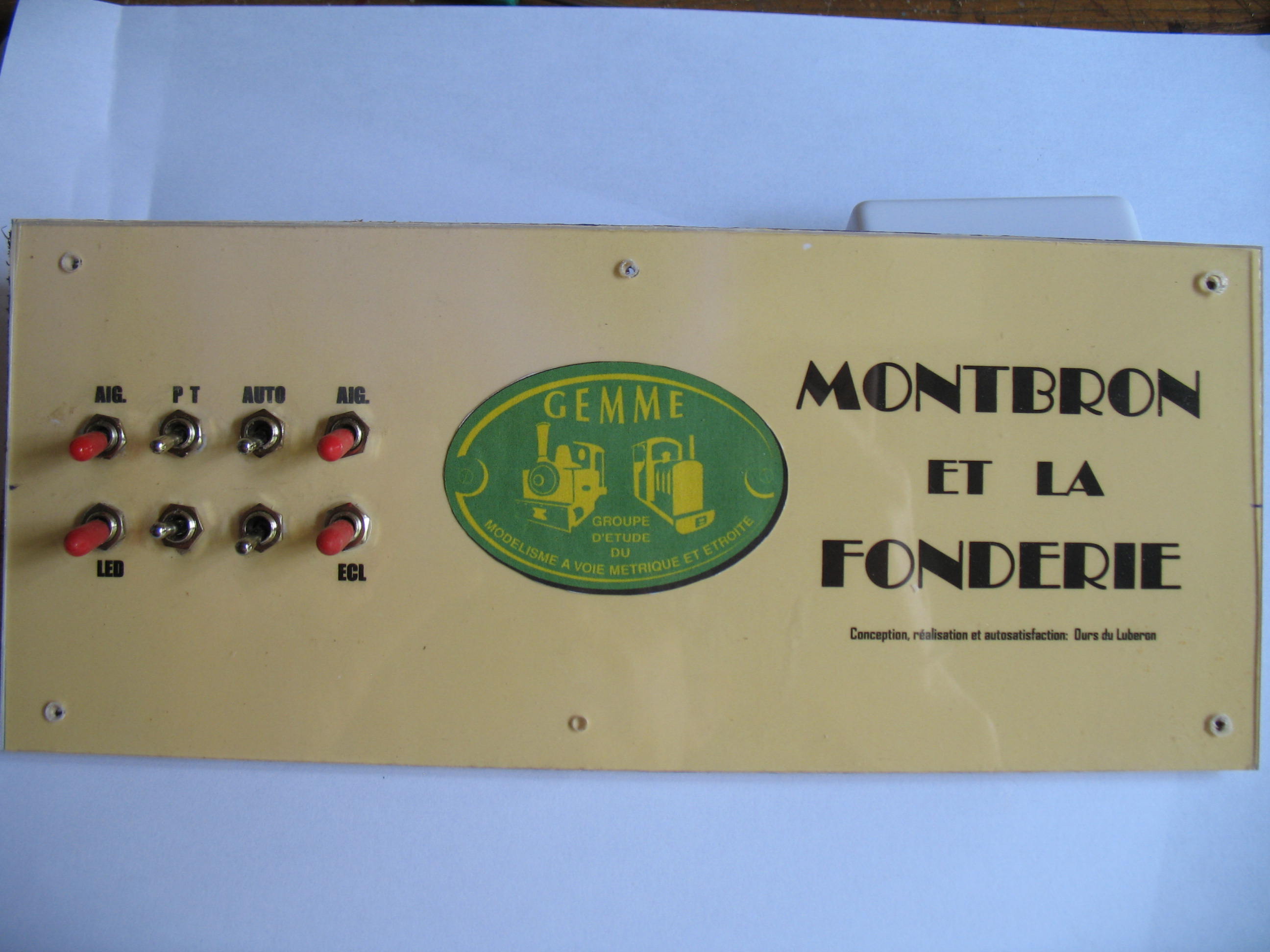

Messagepar Gérard Huck » 24 08 2015 à 12:30
Le panneau de commande est prêt!
Gérard Huck
Messages: 1024
Messagepar Tram47 » 24 08 2015 à 14:09
bof! il ne plait pas à LULU!!
:mdr2: :mdr2: :mdr2: :mdr2:
