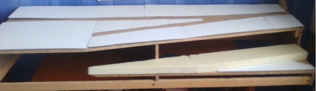

Voilà l'état du module actuellement:
La structure est finie (il manque les bandeaux, qui seront mis une fois les voies posées), j'ai effectué un montage à blanc des différents éléments du relief et du support du décor : j'ai mis en place une semelle de dépron, pour faciliter la mise en place de la voie noyée.
Prochaine étape : collage des différents éléments puis masticage pour faire les raccords. Ensuite je vais commencer la construction des bâtiments en Carton Plume et je vais faire le mur de soutènement en dépron gravé.
Voilà de quoi occuper la semaine. :D :D

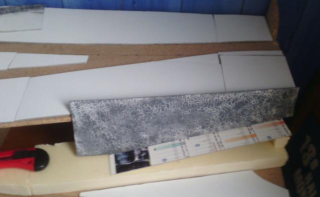

Cet après midi, j'ai finalement commencé le mur de soutènement. Actuellement, j'ai fait la moitié du mur, il ne me reste plus qu'a assembler et à installer ça sur le module.
Voilà la pièce finie, il ne manque plus qu'une légère patine. Il s'agit de dépron gravé au stylo à bille, et peint par tamponnement de 3 couches successives : blanc, gris foncé, gris clair.
Et voilà à quoi ça devrait ressembler sur le réseau (montage à blanc)
Vous en pensez-quoi ? ;)

Messagepar Victor le chat » 25 05 2014 à 19:17
C'est bien Félix, beau boulot ! :rod_coeur E2 E2 E2 E2 E2
Néanmoins, conseil utile que tu devrais suivre : passe un lavis blanc/gris clair, pour faire ressortir les joins des pierres qui ne ressortent pas suffisamment à certains endroits #B5 #B6
Re: [Module H0m] Un coin des VFD...
Messagepar MF67 » 25 05 2014 à 19:27
Merci pour l'idée Clément ! #B6

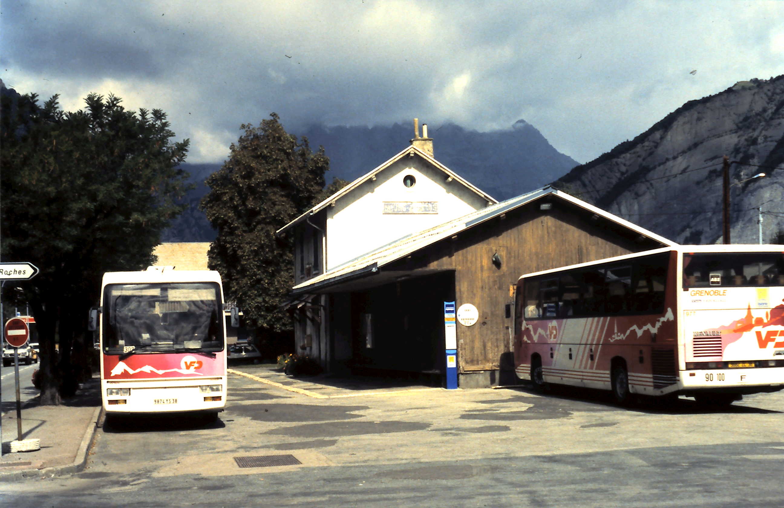

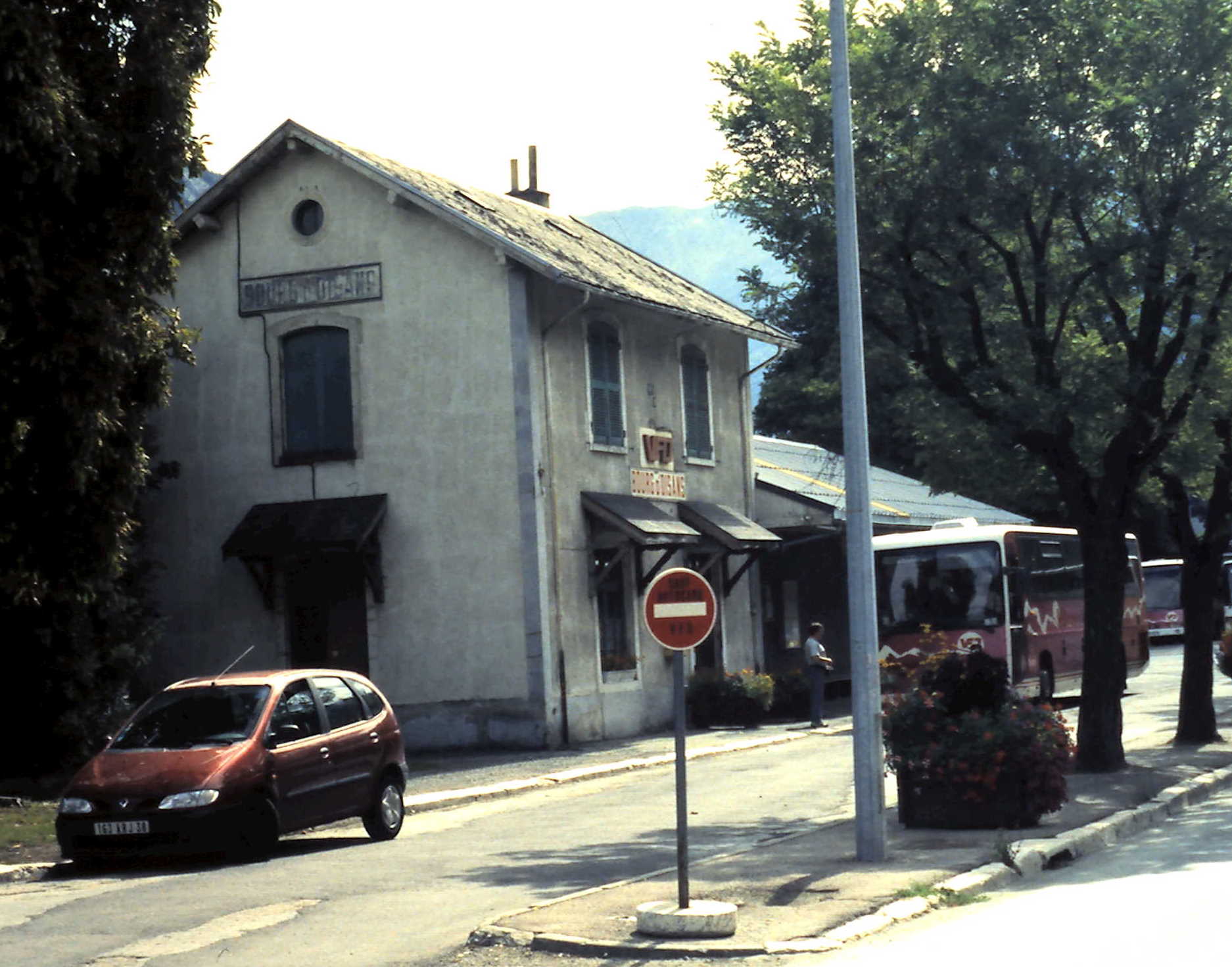

Messagepar Buffalo Bill » 27 05 2014 à 22:41
Celle-ci...
Bourg d Oisans-la gare2 delcampe.jpg (205.54 Kio) Vu 2020 fois
Bourg d oisans-la gare1 delcampe.jpg (254.39 Kio) Vu 2020 fois

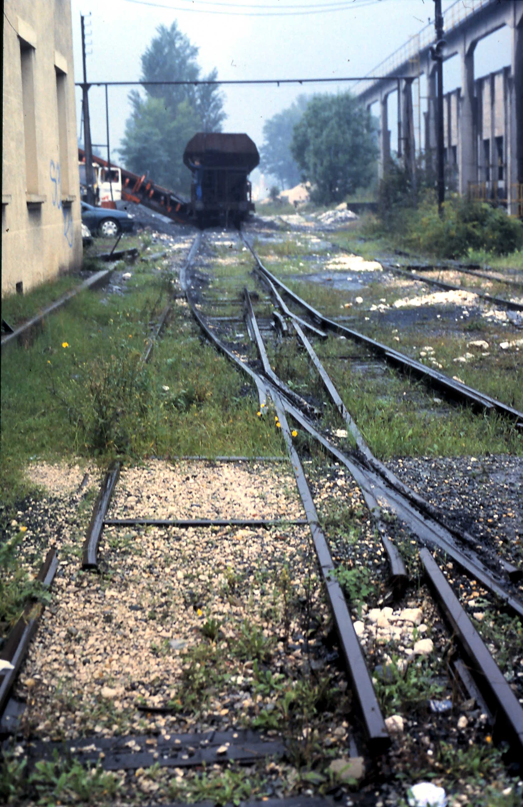

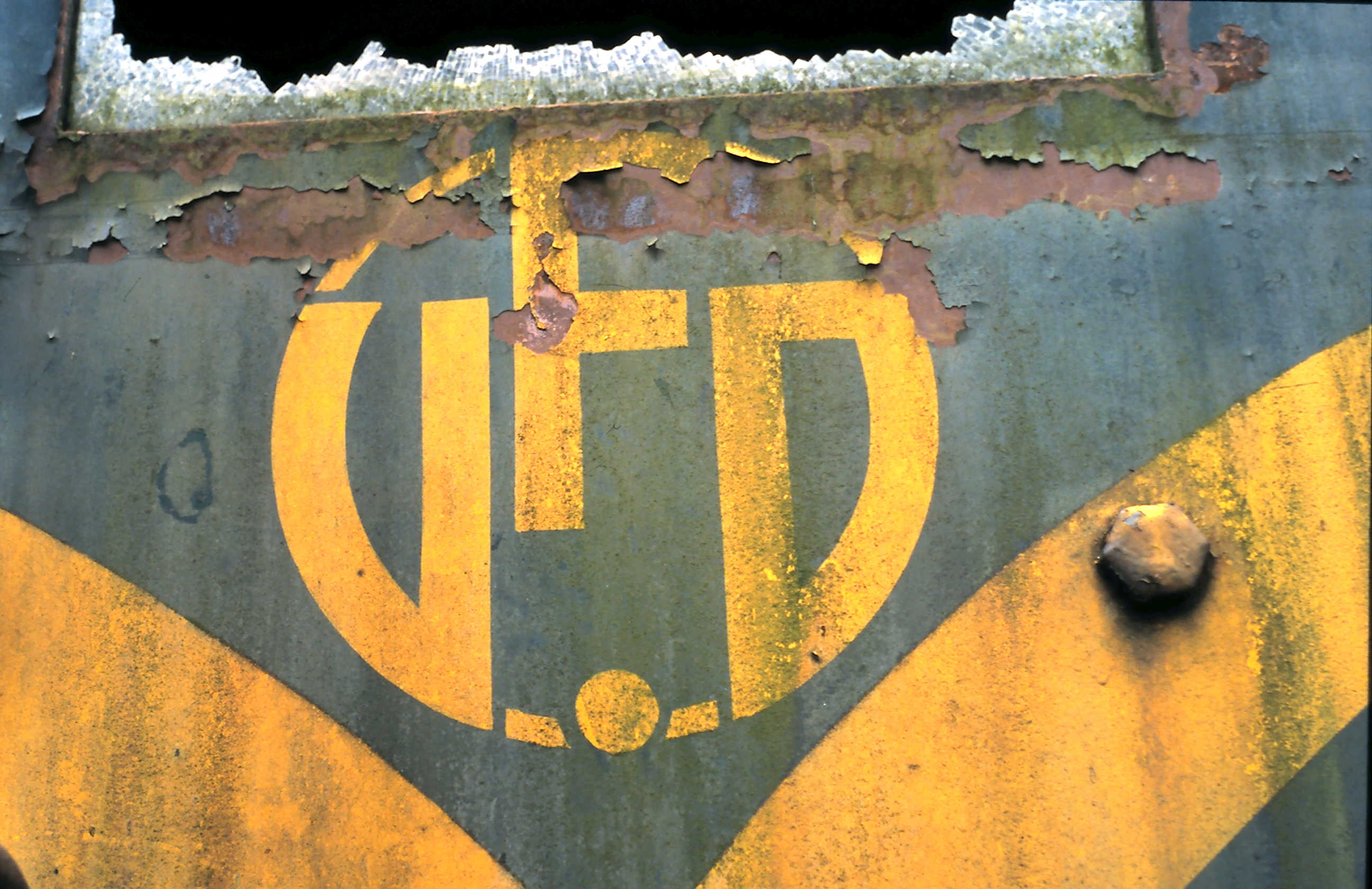

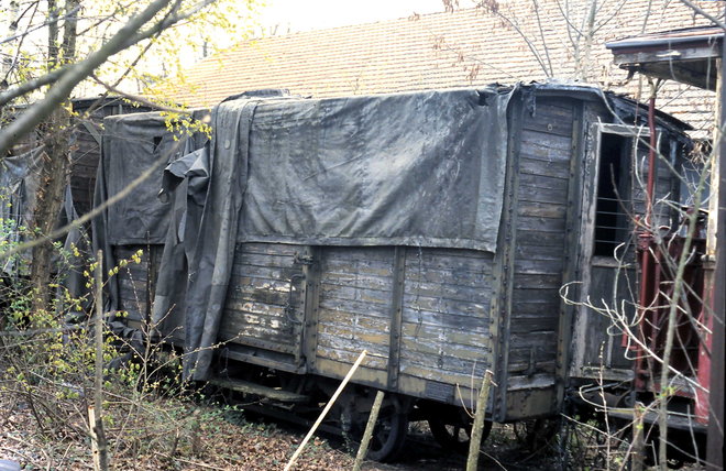

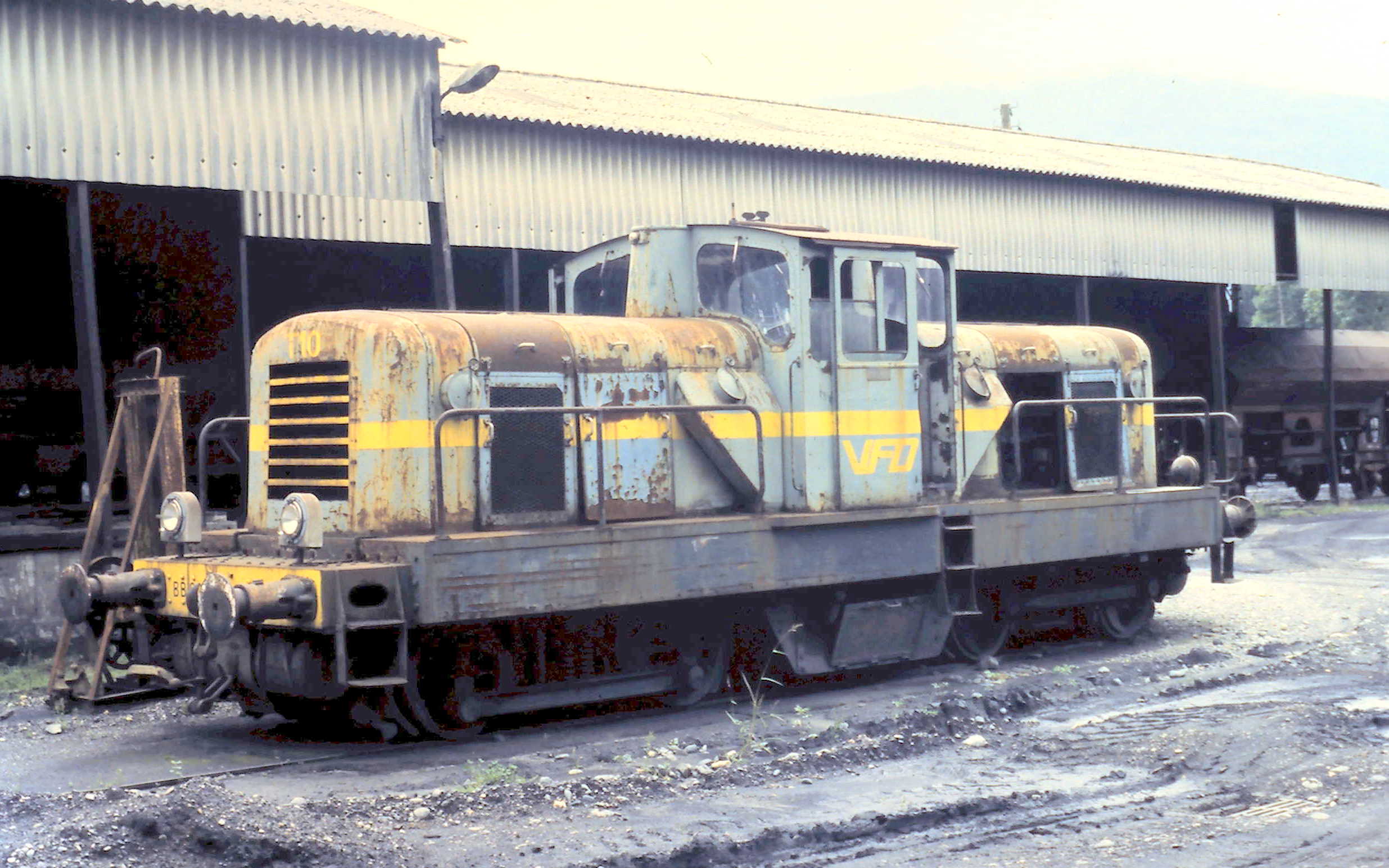

Messagepar Abran » 31 05 2014 à 17:00

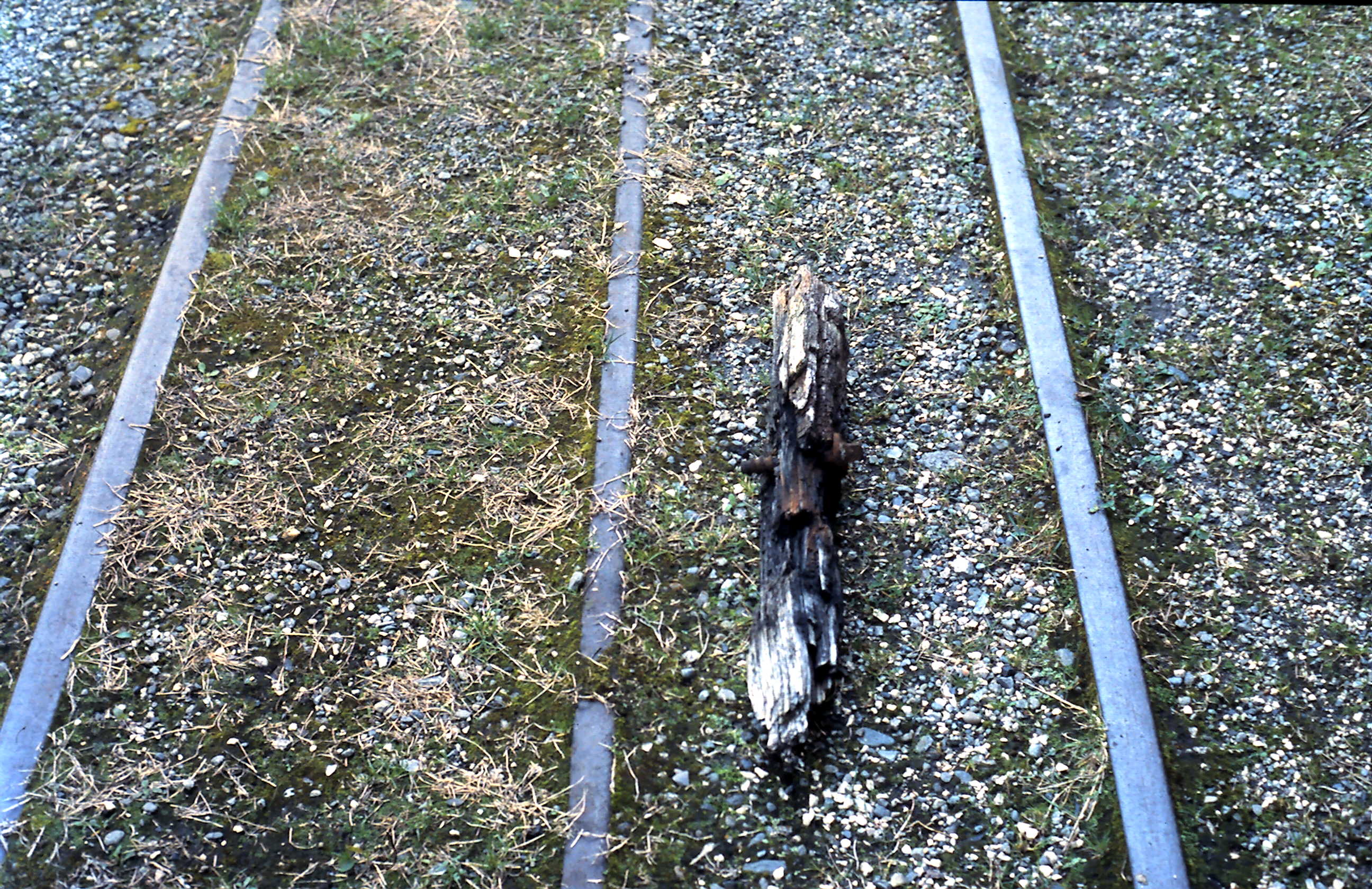

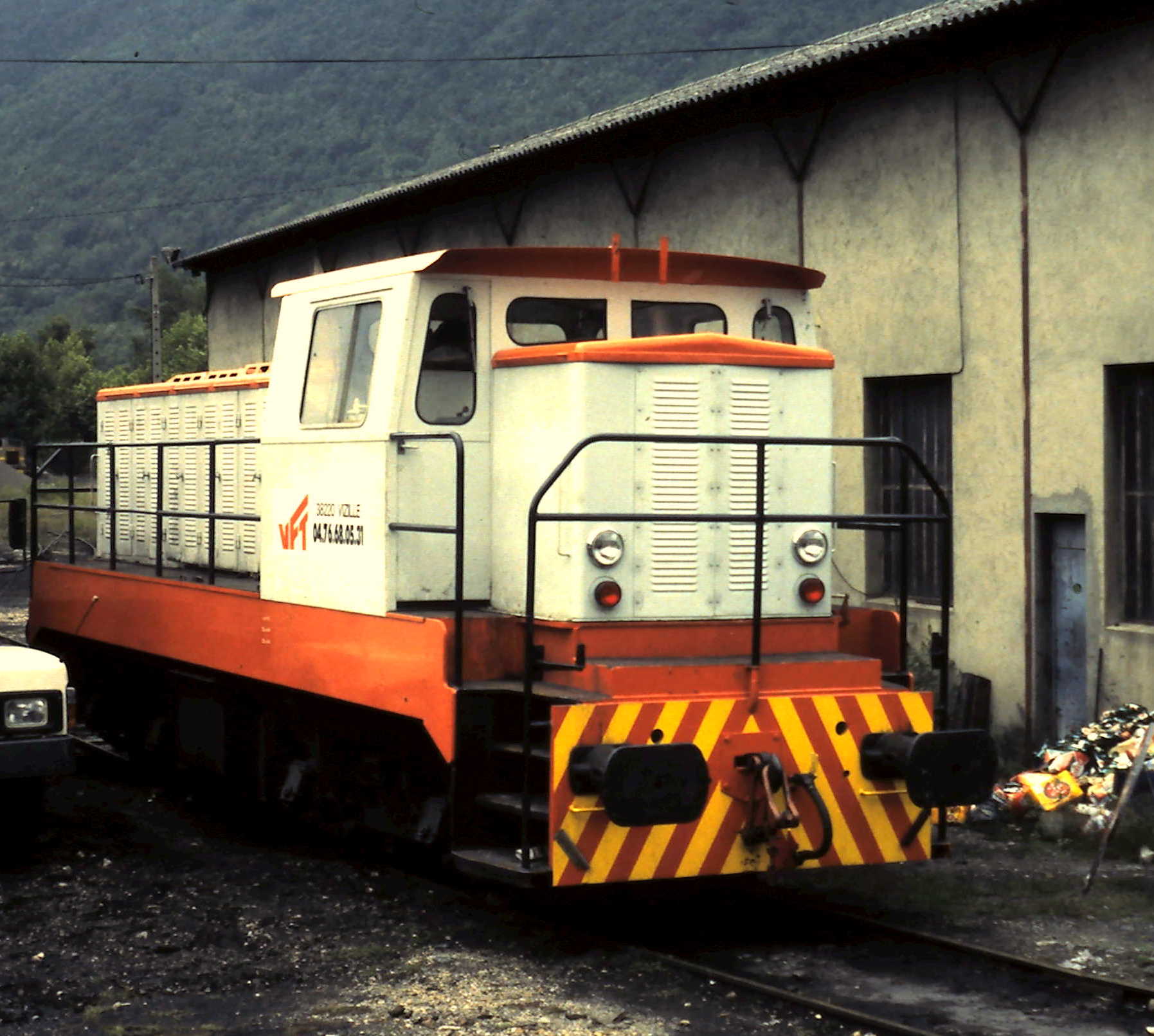

Oh que oui, j'ai des clichés, mais la majorité en diapos ou en négatifs a scanner ....
Les pièces subsistantes des VFD se trouvent sur le SGLM à St. Georges de commiers bas. a savoir le wagon de secour (Decauville ?) et un tracteur T en parfait état de marche + un second a l'état d'épave mais tous deux arborent toujours un sigle prestigieux ....

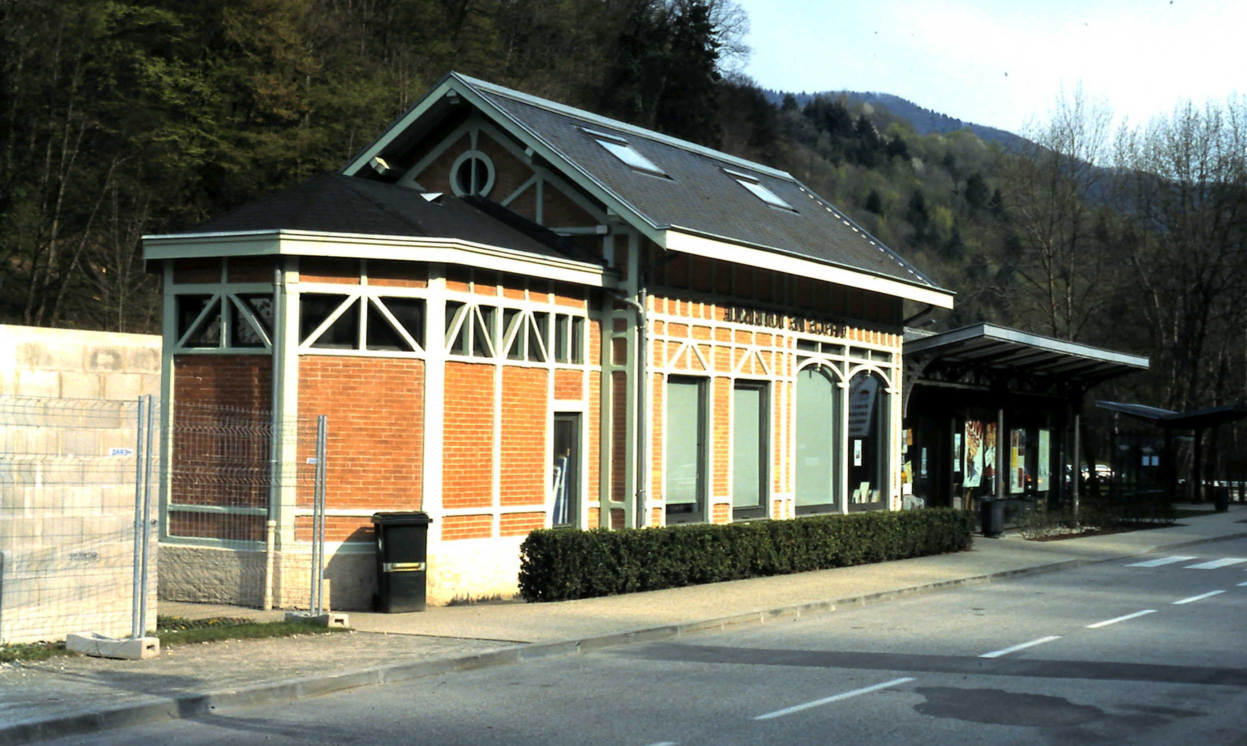

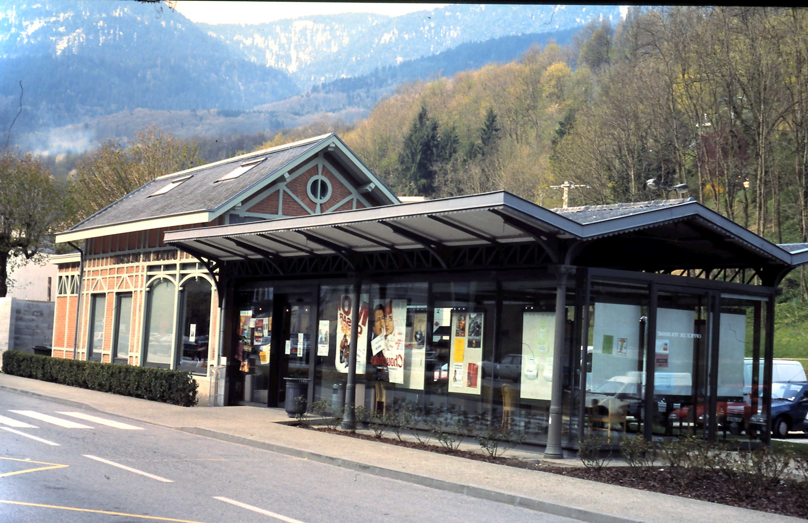

Messagepar Abran » 31 05 2014 à 17:08

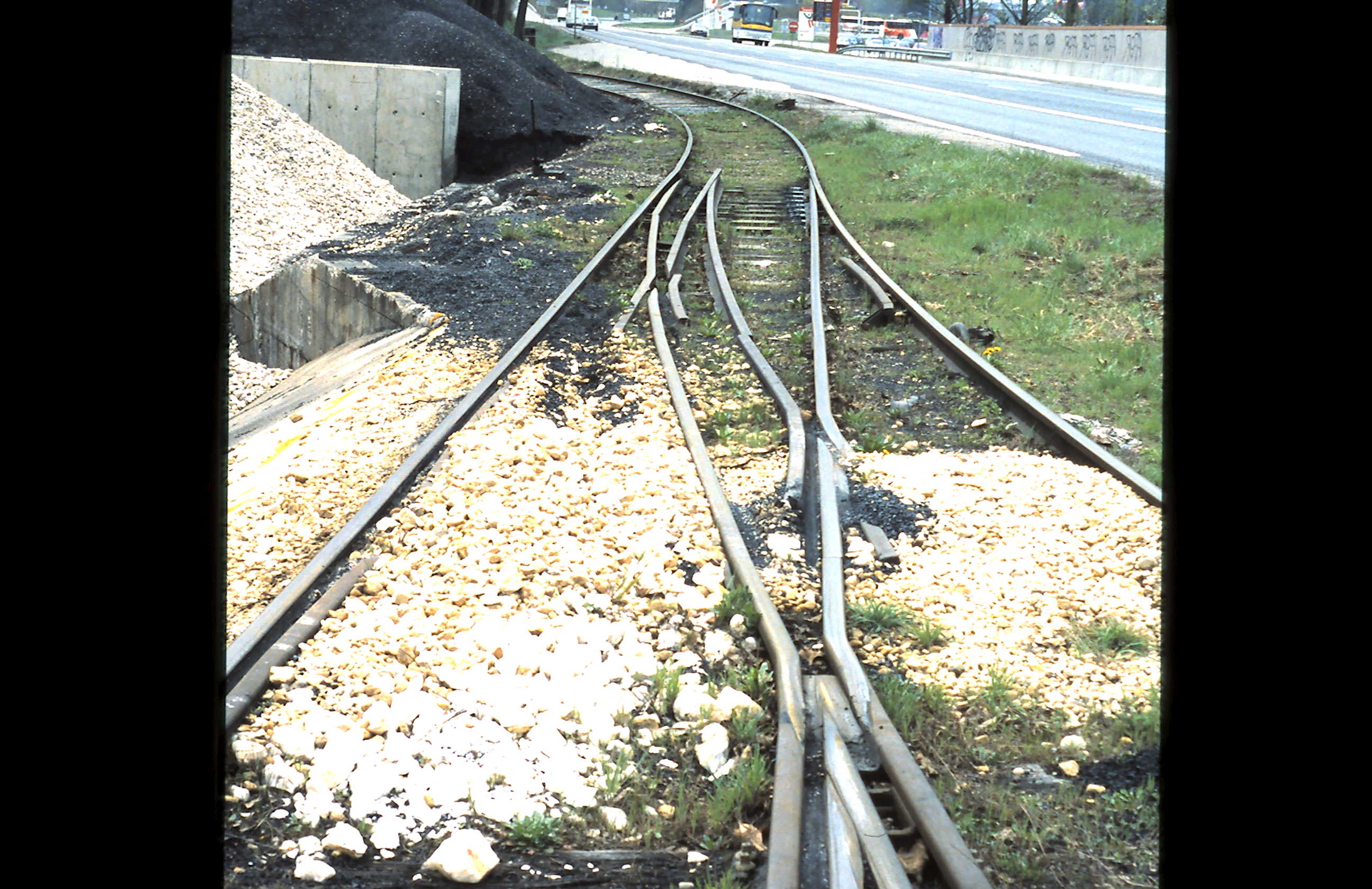

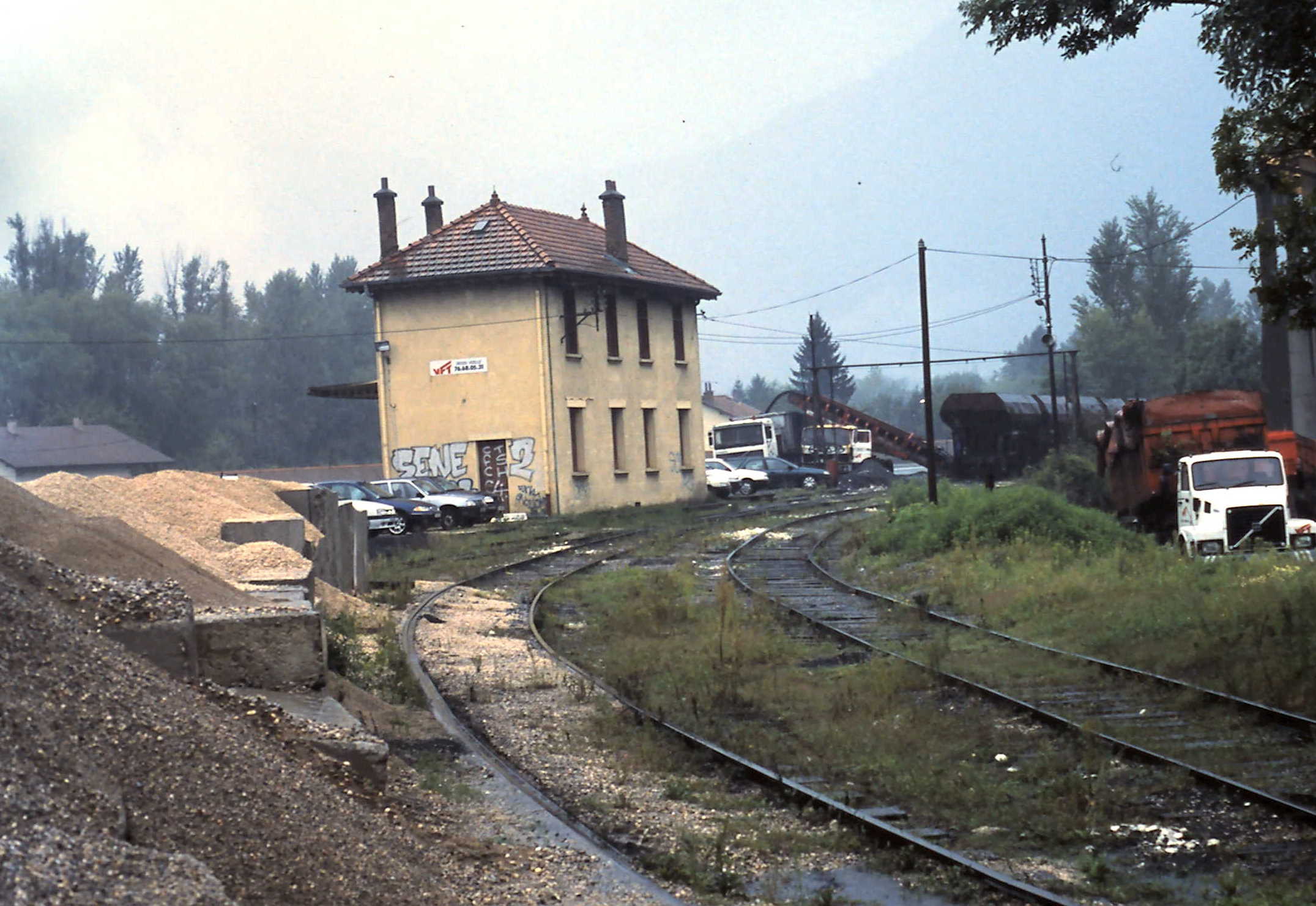

Pour le reste, oui, la gare de Bourg d'Oisans existe toujours, parfaitement entretenue y compris les aménagements intérieurs (guichet, salle d'attente ...) c'est la gare des bus
La gare de Vizille existait encore lors de mon dernier passage avec les pitoyables restes de son faisceau désormais a voie normale, mais des tronçons a 3 files de rails subsistaient toujours ...

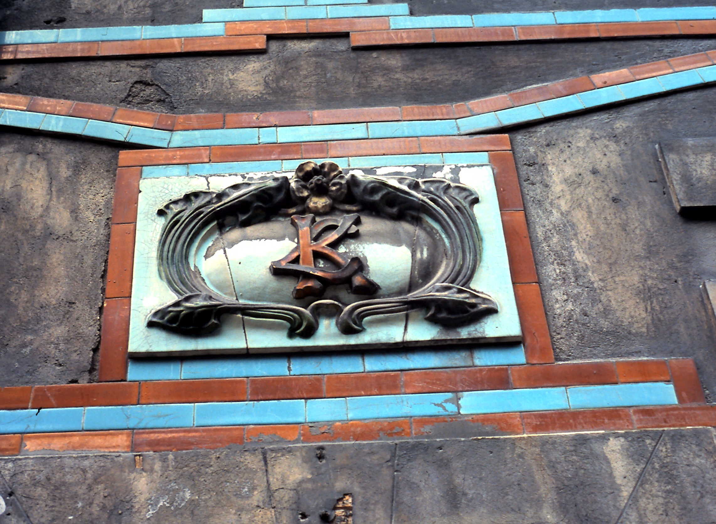

Plus haut dans la Romanche, c'est le festival d'archéologie industrielle, il reste peu de choses à Riouperoux mais à Livet, outre le curieux pavillon Keller-Leleux et ses usines attenantes désaffectées, on trouve encore des tronçons de voie métrique et de caténaire du réseau intérieur des usines (car la caténaire VFD restait à Vizille ....
Abran
