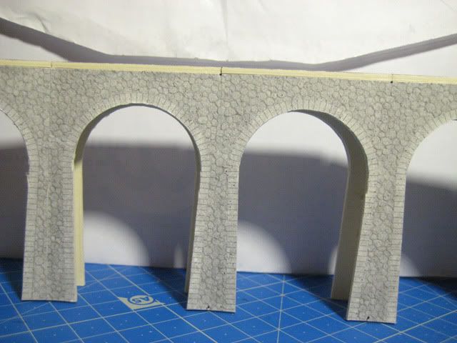

Buffalo Bill a écrit:Si tu utilises ton carton en plaçant les ondulations dans le sens vertical il sera plus facile à courber sans cassures. Comptes tu le recouvrir avec un carton estampé ou un revêtement type "redutex" ?
Courbe et contre courbe... concernant le court tronçon en alignement droit entre les deux ,des fois que par la suite tu veuilles faire circuler une rame de plusieurs wagons pense à lui donner la longueur correspondante à cette rame.....ça évitera de fâcheux déraillements ......à cette hauteur. :C4 .
En tout cas, beau projet.... #B6 bon courage. ;)
Tu a raison sur le sens du carton ,vérification faite ,le sens est longitudinal d'un cote et de l'autre est bon mais je ne l'ai entaillée que sur 1 a 2 cm alors qu'il faudrait effectivement le faire sur une zone plus large voir tout le long ?.
Qu'entent tu par carton estampe ? (carton plume ?..) en tout cas pas de "redutex", mais une bonne et longue gravure a la main ... sur quel support ? assez fin pour le contre coller et suffisamment solide pour la gravure .
La rame ne sera pas très longue (2 a 3 wagons max).

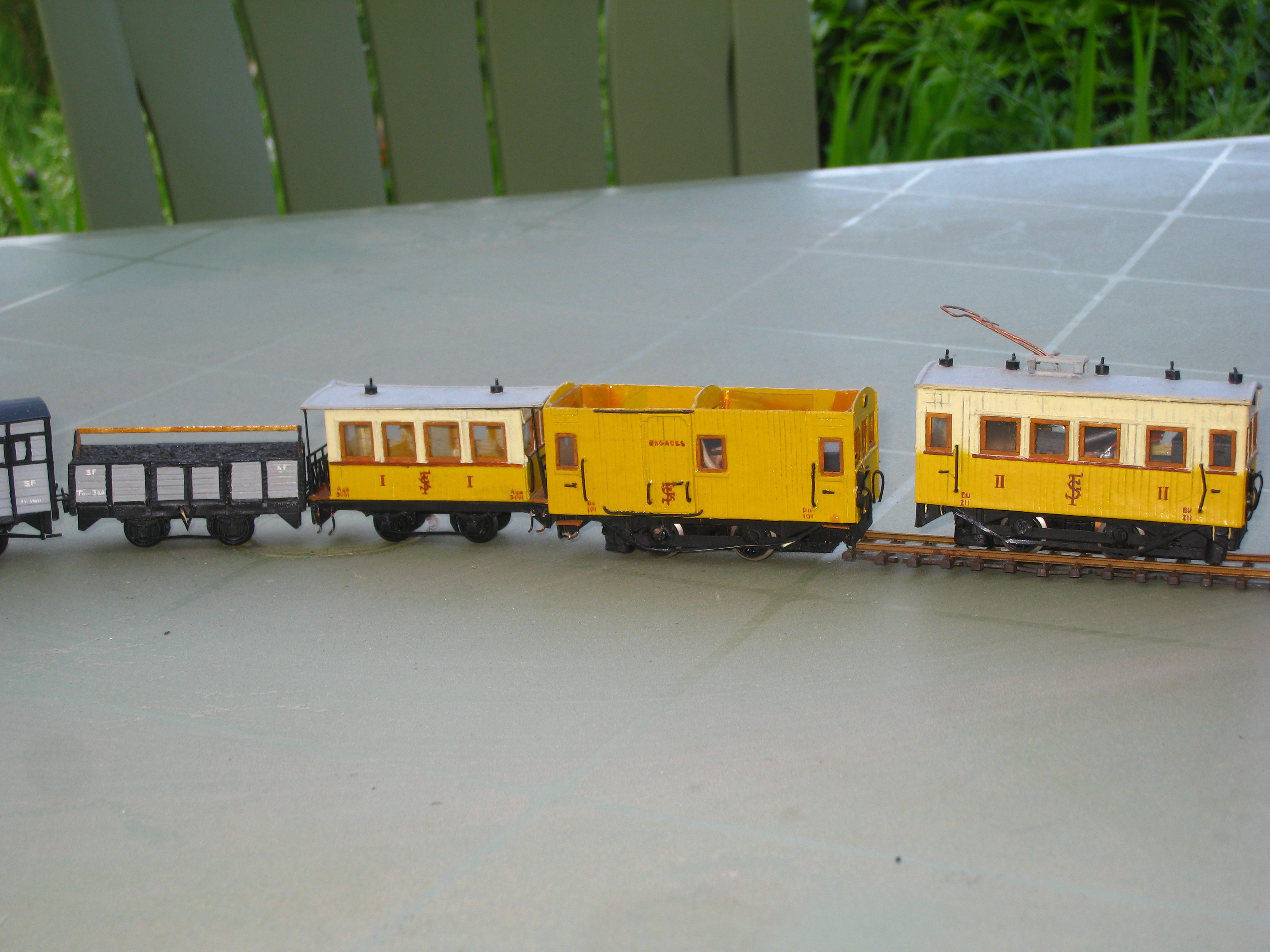

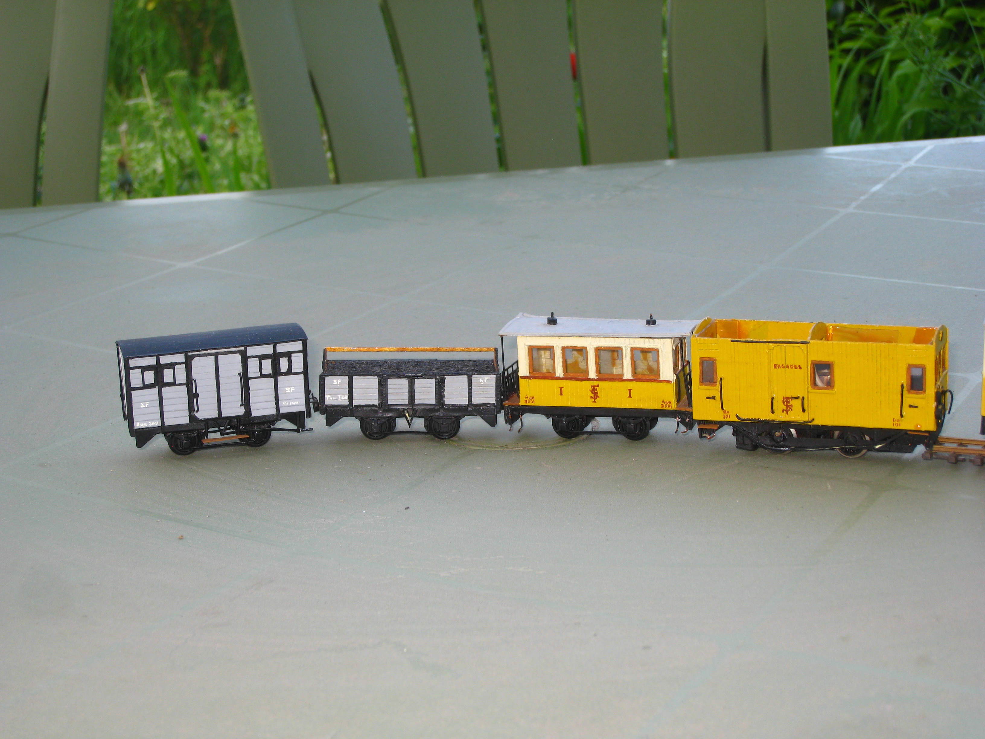

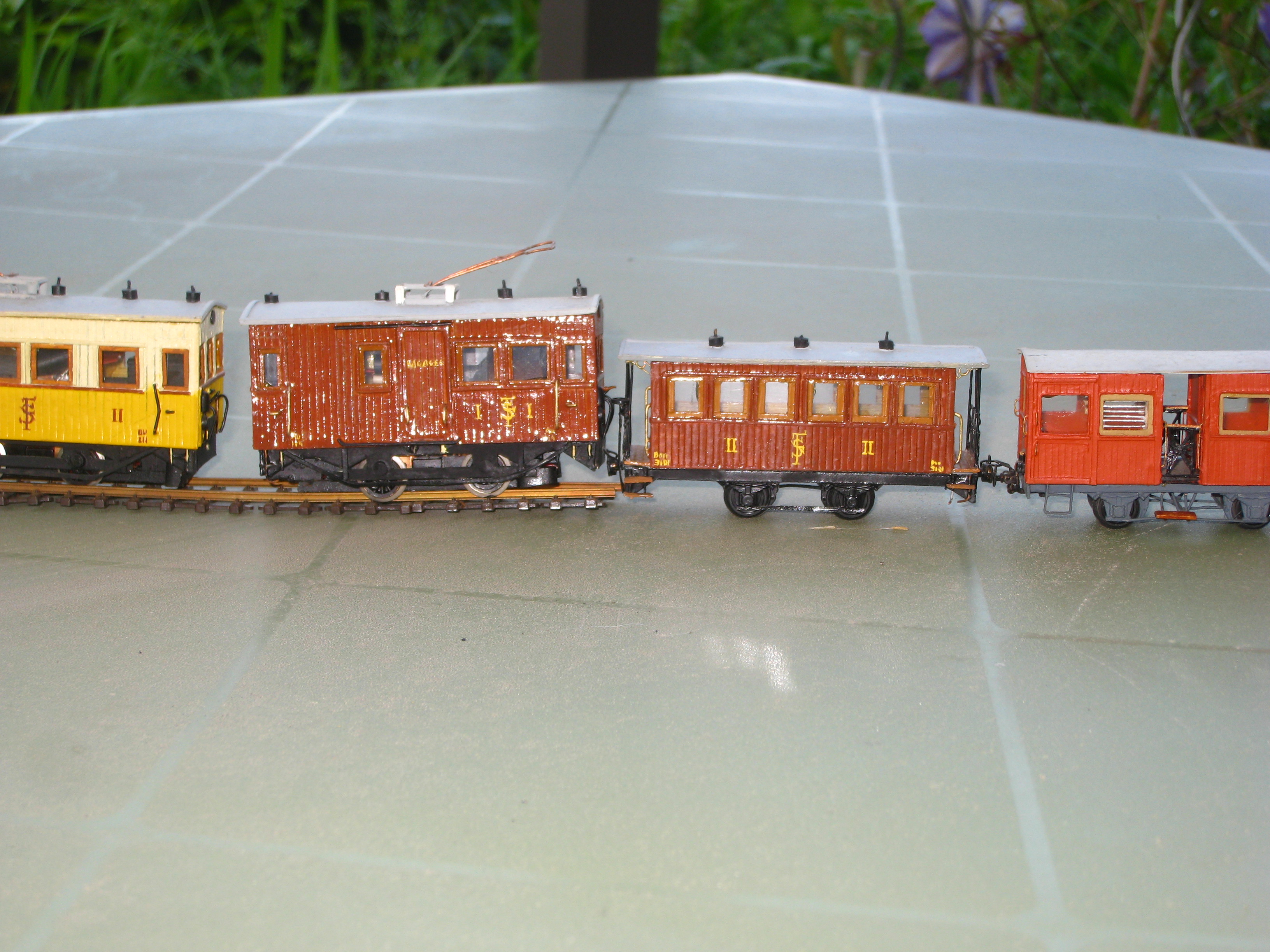

Mon collègue de club j.p V-L m'a généreusement fourni le matériel tramways que voici:

Ravissantes rames #B6 un matériel que je ne connais pas, peux tu nous en dire plus sur leur origine ?

C'est des TAM ! :shock: #B6 :rod_coeur
Comme celles de Cyril ! Bon, ça circulait pas ici, vu que c'est du matos SF et que le viaduc du caramel c'est du TNL, mais peu importe :rod_coeur

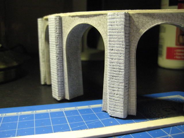

Il y'a quelque temps lorsque je vivais pas trés loin de lui je m'etais inspiré de ce viaduc pour réalisé un petit réseaux echelle 1/150 avec de la voie N c'est à dire 9mm d'ecartement Je poste quelques photos de ce viaduc en carton :
Je me permet une remarque pour votre pré maquette un carton,(j'en ais réalisé aussi trois ou quatre avant celle en photo ci dessus) les arches sont trop basses, ce qui donne une impression de lourdeur massive
Le Viaduc en réalité est extremement fin et etroit, j'avais moi aussi vue trop "costaud" sur ma reproduction .Mais lorsque que l'on fait un viaduc on veut toujours mettre plus de pierre qu'il n'y en a...
En fait le haut de la clef de voute doit pratiquement "touché" le niveaux du plan de voie.
L'empattement avec une courbe pareil doit etre reduit au minimum (comme sur les tram de l'époque d'ailleur.
En complement et Si je puis me permettre de vous proposer de suivre ce lien expliquant la construction de ce viaduc:http://le-forum-du-n.forumotions.net/t6589p255-ligne-du-brando-tramway-micro-reseau-circa-1899
