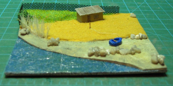

Pour le sable, le ballast et autres techniques qui me faisaient douter je fais des "nano-dio" pour tester
essai au 1/300e
