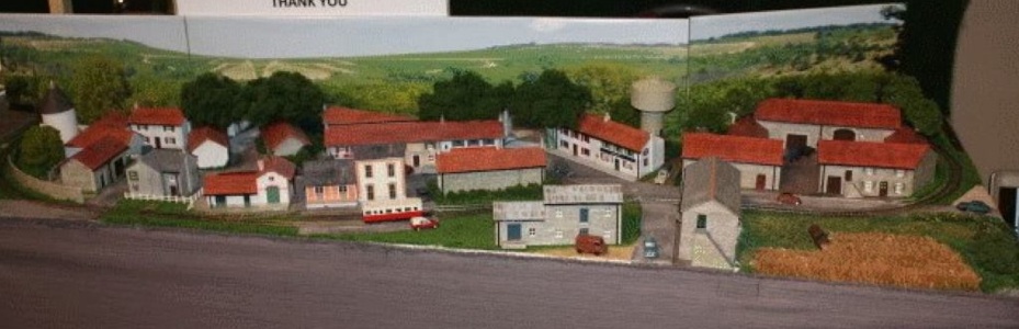

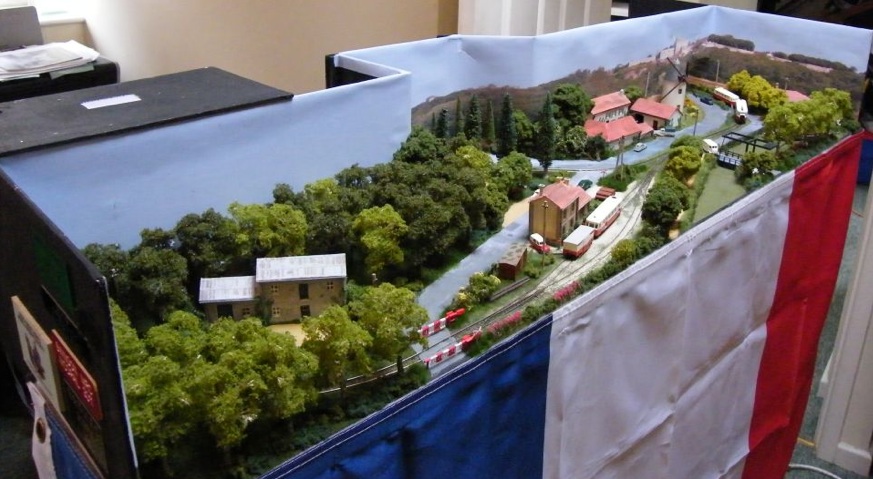

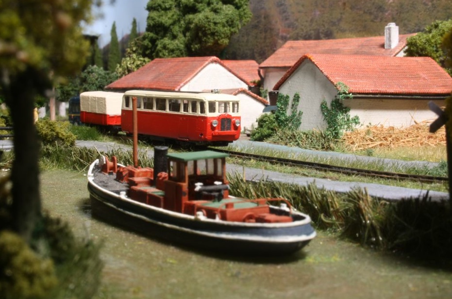

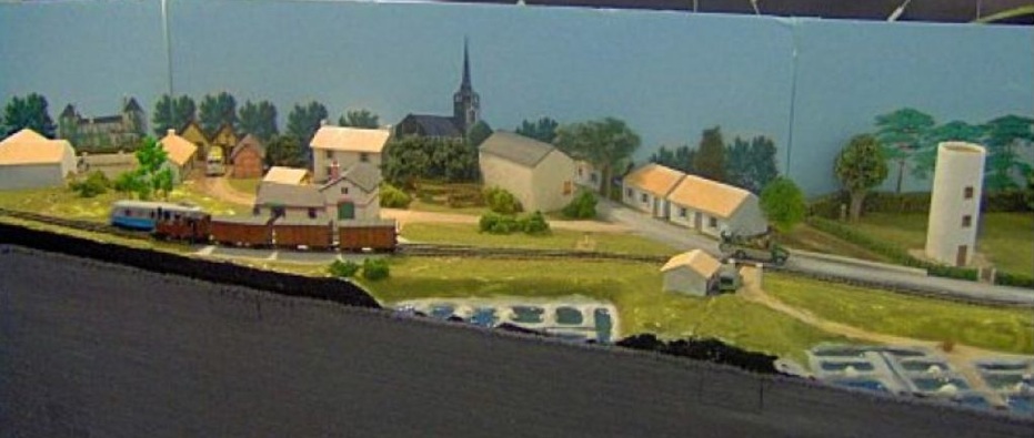

... et voici la suite promise :^) avec le tout premier réseau en Nm de Sy :
1) Initialement : le réseau "The Salt Marsh" (= le marais salant) réalisé par Rodger Main, inspiré du réseau de la Vendée (on reconnaît d'ailleurs un autorail A80D en livrée bleue et grise de ce réseau ;) )...
2) Après l'avoir acquis, Sy le redécore une première fois sur le thème d'un village français :
3) Puis le réseau est redécoré une seconde fois : c'est sous cette forme qu'il a été exposé à l'exposition britannique "Zedex" en 2012.

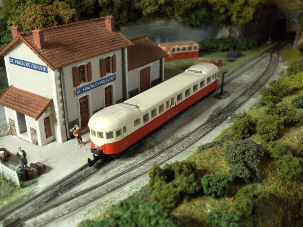

Avec son décor laissant beaucoup plus de place à la nature, cette dernière version annonce déjà ce que sera "St Frazal de Volavent"... #B6
Photo d'ambiance le long du canal... :rod_coeur

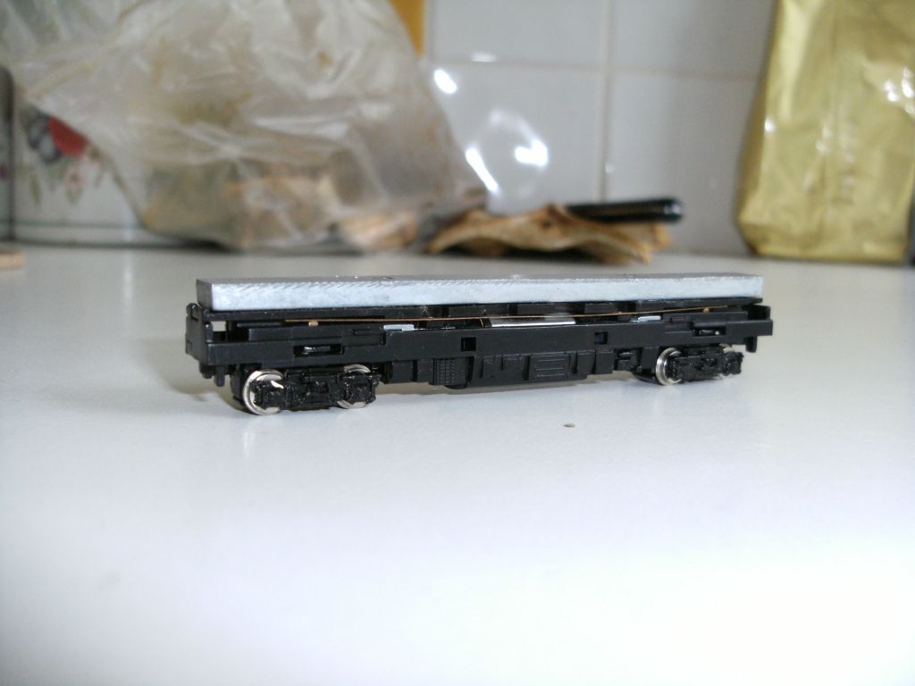

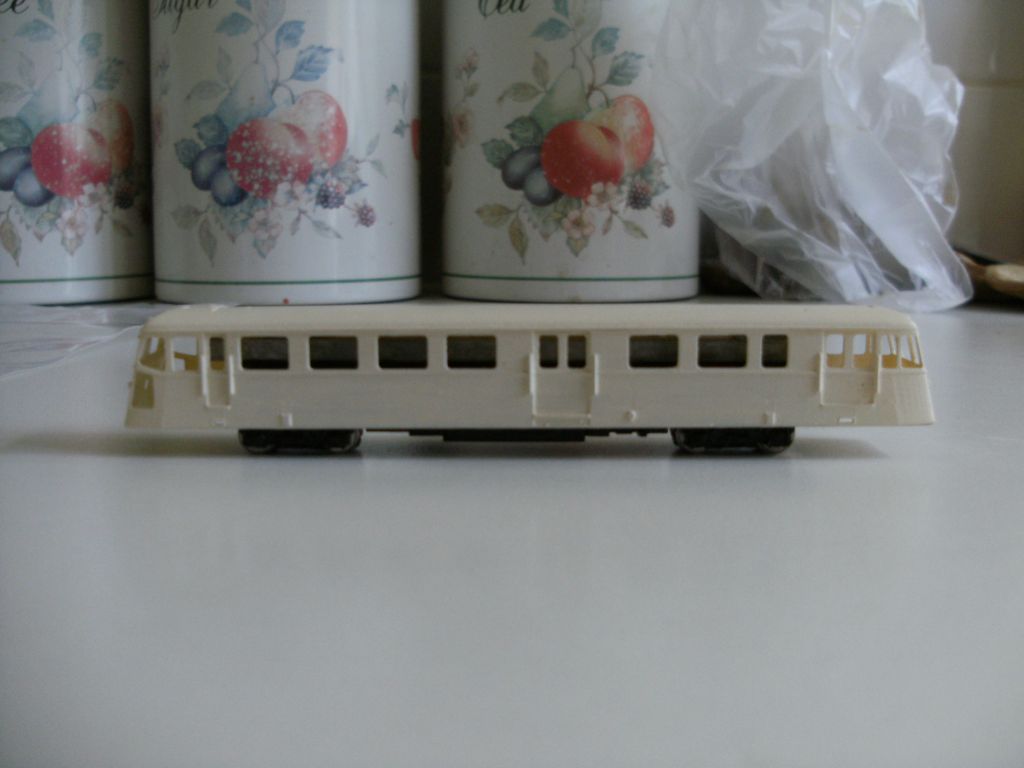

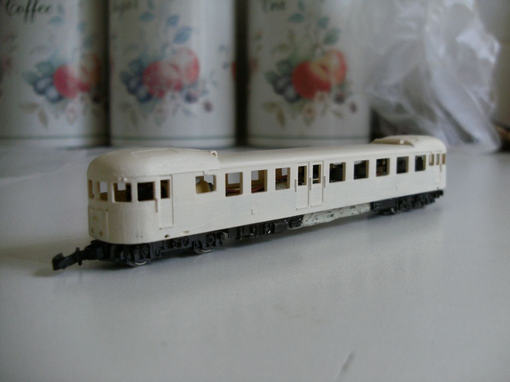

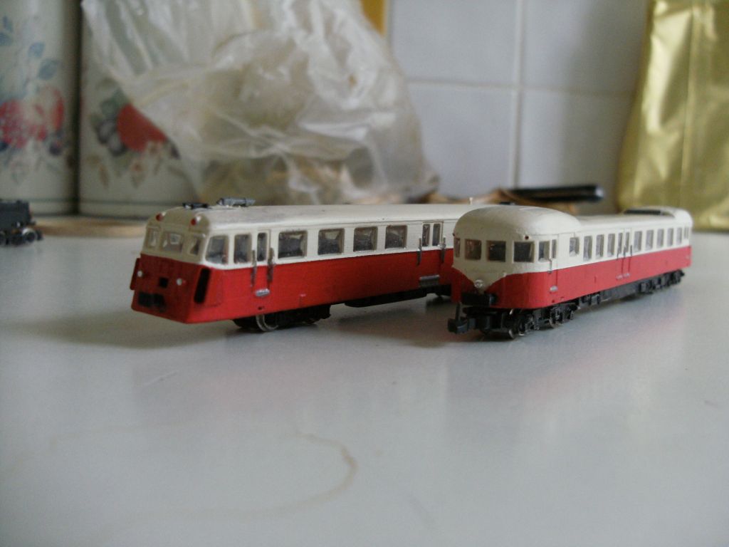

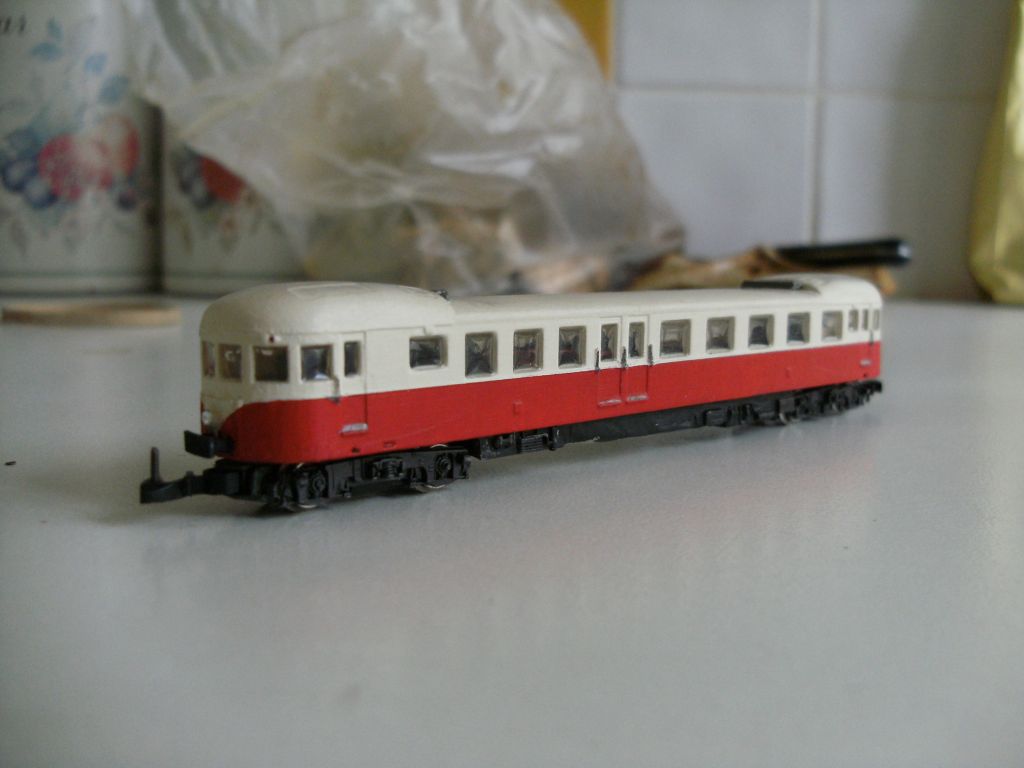

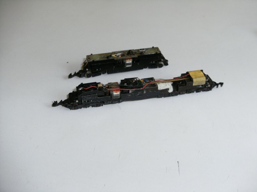

Sy Newitt a écrit:(...) Pour l'OC1 et OC2 j'utilise la mécanique d'un train automoteur japonais en Z "série 485" : sa mécanique est puissante, polyvalente et fonctionne très bien. L'entraxe des bogies est presque parfait pour les autorails de Dion, j'ai commandé tous les mien chez "Piazza Japan", voici le lien sur eBay :
http://www.ebay.co.uk/itm/Z-Scale-JR-485-Express-Normal-Color-6-cars-PlusUp-/200959342699?pt=Model_RR_Trains&hash=item2eca1c386b
Le prix est très accessible et le service chez Piazza Japan très bon (voir les photos jointes). L'absence d'attelage sur les bogies est aussi un avantage pour l'utilisation sous la caisse d'A150D "à jupes d'extrémité" d'Ivan. La structure du châssis nécessite quelques adaptations, mais comme elle est en plastique cela ne prend que quelques minutes avac un outillage basique...
Et quelques-unes des photos jointe par Sy : :^)
Le châssis-moteur de la rame automotrice japonaise en Z...
L'OC2 en cours de montage sur ce même châssis...
et l'OC2 terminé... en compagnie d'un Decauville "Yunnan" du RB (voir plus bas ;) ) :
Sy Newitt a écrit:(...) Le DXW (Decauville) et l'ABH utilisent un châssis "surallongé" que m'a confectionné un ami, Graham Jones (voir les photos jointes !) : l'entraxe des bogies a été presque doublé par rapport à celui du châssis Marklin standard (85mm je crois), mais le résultat est le fonctionnement sont bons. Par contre, ces châssis ne s'inscriront plus dans les plus petits rayons Märklin ! l'autorail DXW est la toute dernière création en Nm d'Ivan....
Photo d'un châssis Märklin Z standard et du châssis "surallongé" par Graham Jones :
Le Decauville en cours de montage...
