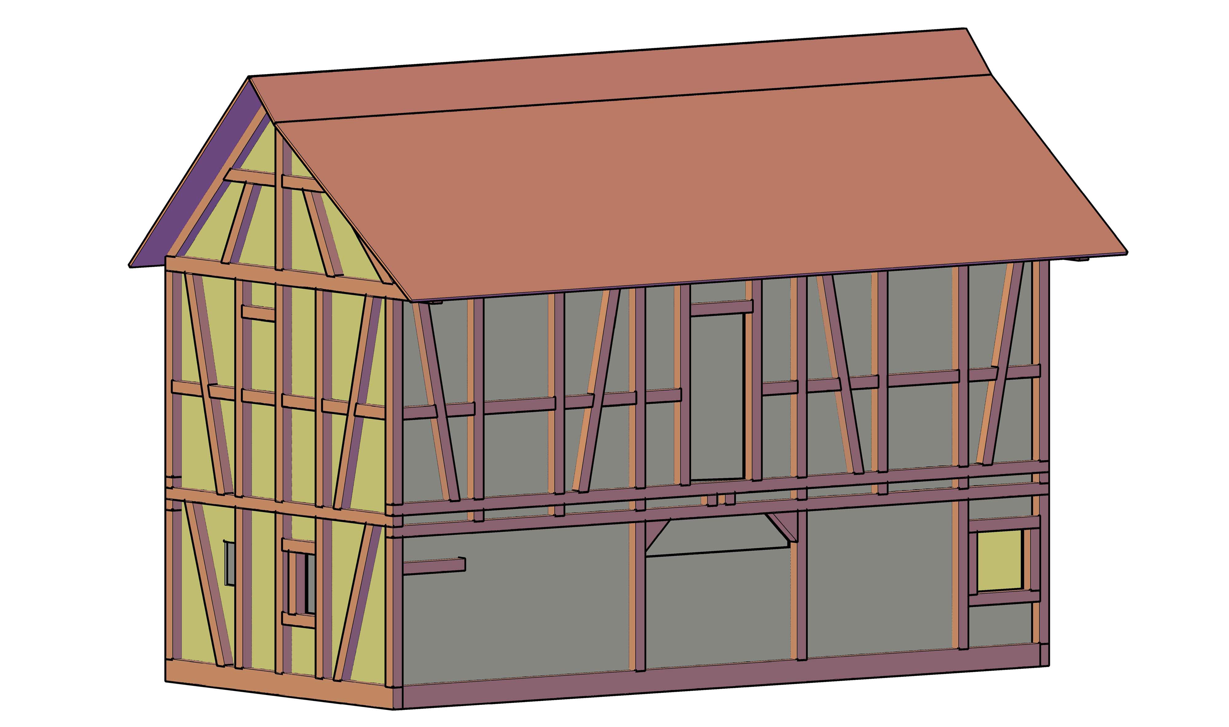

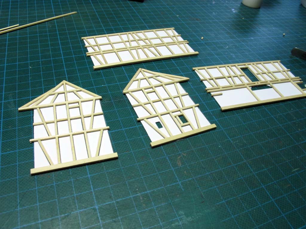

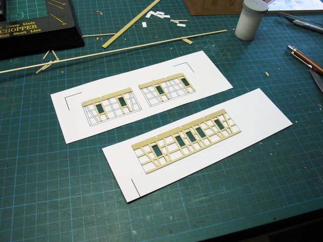

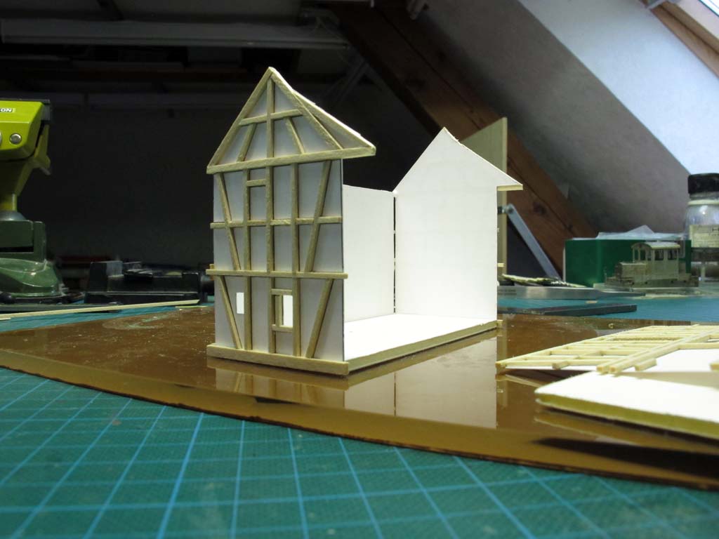

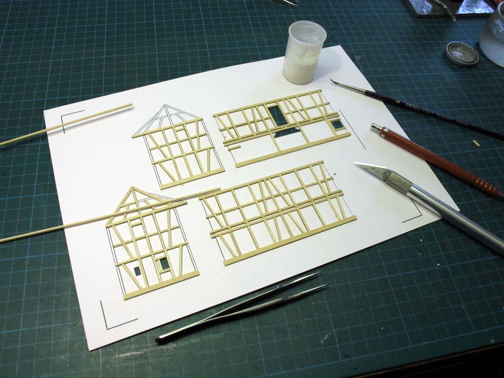

alors voila la suite, ou je me transforme en charpentier. Dessin 3D du colombage de la remise. Ce dessin mis à plat pour chaque mur est imprimé sur du papier Bristol, découpé avec la Crafrobo pour les ouvertures et les contours avec des petites attaches afin que l'ensemble reste provisoirement sur la feuille.

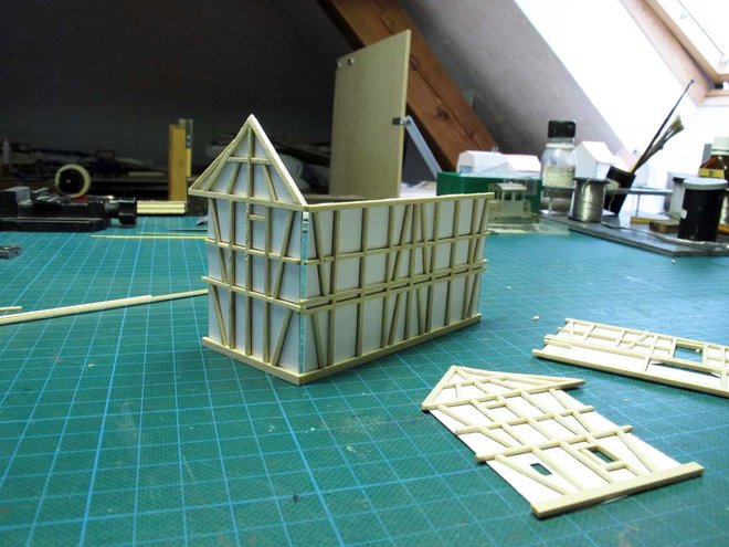

Le travail du charpentier peu commencer. Rien de spécial, coupe des baguettes de tilleuls avec un chopper pour les longueurs identiques, au cutter pour les autres, controle et collage en place avec de la Sader progressive.
Séparation des différentes face
Et assemblage toujours à la colle à bois
Le crépisseur va suivre mais avant je m’attaque au colombage de la chapelle :F5 :F5

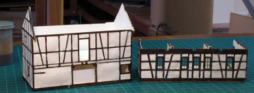

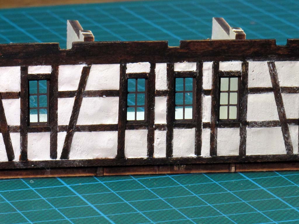

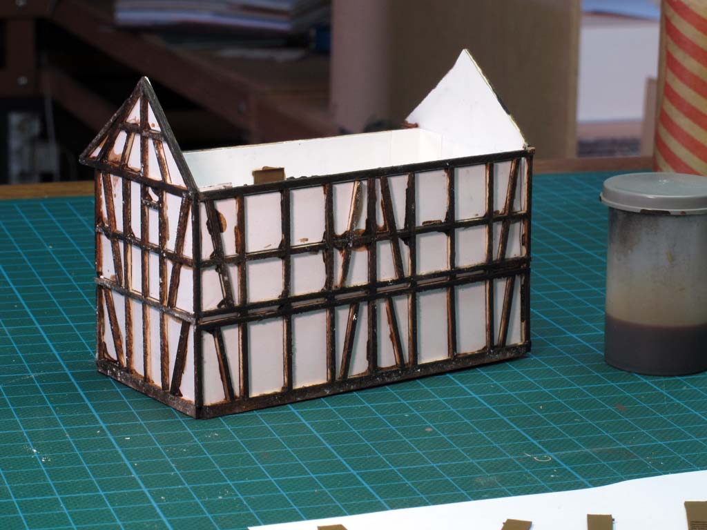

L'aventure continue avec le colombage de la chapelle, même principe que pour la remise.

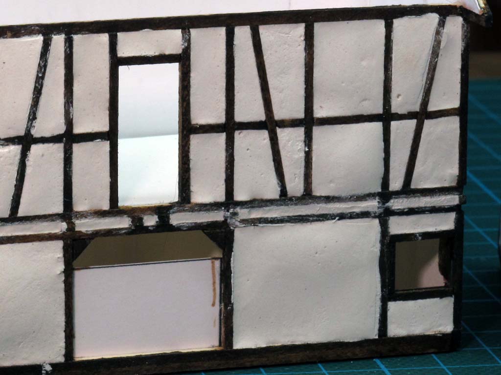

Mise en teinte avec une lasure brou de noix a la quelle j'ai rajouté de la terre à décor noir afin d'assombrir le tout et de faire quelques nuances plus sombres à certains endroits.
2 passages sont nécessaires. A éviter absolument les encres ou autres lasures à base aqueuse au risque de les voir "fondre" avec l'enduit.
Après un bon séchage de la lasure, on passe au remplissage des miroirs. Pour les bâtiments de ma plique comme pour le modulino j'avais utilisé de l'enduit de finition appliqué généreusement et celui-ci une fois sec, gratté avec une lame bien à plat pour enlever le surplus. Gros inconvénients il faut reprendre toute les poutres à la lasure et gare aux fuites capillaires sur l'enduit. J'ai essaye d'autres méthodes, l'enduit de rebouchage fortement dilué, consistance plâtre à modelé, pas bien présence de bulles malgré un bon vibrage de la coulée. Enduit de lissage, plus fin, plus de bulles mais rétreint trop important. En fin de compte je me suis rabattu sur le plâtre de moulage qui va bien.
L'homogénéité n'est pas parfaites, mais je trouve que ça donne un caché rustique pas mal et qui me convient. Il faudra reprendre certaines poutres à la lasure.

Je peux difficilement te faire la démo par forum interposé, mais ce n'est pas compliqué, juste un tantinet stressant car le plâtre prend vite.
Tu gâches ton plâtre avec une consistance du lait sans faire de bulles. Sans respecter le temps de repos préconisé, avec un petit pinceau de taille adapté tu appliques les gouttes de la préparation jusqu’à combler ce que tu veux.
Il faut en permanence vibrer pour chasser les bulles. Si le plâtre commence à prendre il ne faut pas insister. Il est quasiment impossible de faire une coulée propre en 2 fois car la deuxième prends quasi instantanément d'ou l'importance de terminer un miroir, dans mon cas.
Si tu macules ton bois, laisses complémentent sécher et passe au nettoyage ensuite.
Oufti!!! difficile à expliquer tout cela, il faut faire des essais et surtout comprendre comment fonctionne le plâtre. ;) ;)

Jean Michel, à la louche, 5 à 6 mn pour la prise, le plâtre est dur au bout d'un demi heure et la façade sèche...ben en fonction de la météo, une bonne journée.
Effectivement "poutres" et bristol font office de moule, le collage est fait à la Cléocole qui supporte très bien l'humidité.
Tien au passage j'avais aussi essayé le plâtre synthétique, pas glop, ça bulle et il y a du retreint.
Patrice Hamm utilise un mélange de colle à bois et de Map qu'il applique à la sauvage et qu'il racle, comme je faisait avant. ;) ;)
