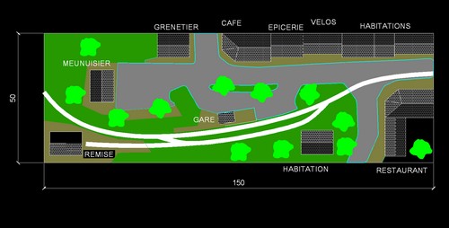

Nouvelle configuration
Pour 2025 :
-Fatigué de ne trouver aucune échelle qui me convienne, je laisse tout tomber et passe sur du Magic Train.
J'ai rencontré hier, des p'tits vieux, "putain", ils sont plus jeunes que moi ??????

Messagepar chris31 » 18 01 2013 à 20:21
Ça a l'air sympa comme ça.

Messagepar Kazh du » 18 01 2013 à 20:47
Ah oui, joli #B6
Re: Réseau - Nouveau
Messagepar Buffalo Bill » 18 01 2013 à 21:02
Mieux équilibré, plus logique.... #B6 les centres d’intérêt sont plus nombreux et mieux répartis....à mon avis ;)

Messagepar La Mouette » 19 01 2013 à 22:41
Je vote pour aussi ! #B6

Messagepar pelican » 20 01 2013 à 11:45
Je verrais bien une aiguille devant les habitations, avec une voie noyée dans la rue jusque la menuiserie ! ;)
et puis, moi aussi, je trouve qu'un réseau sans remise, c'est comme une soupe sans moustache, ou un baiser sans sel !

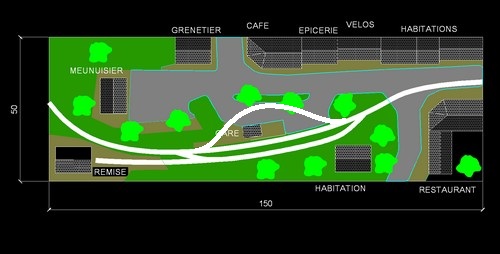

A la limite tu pourrais faire un truc comme ça, voie de pourtour qui traverse la cour de la gare :

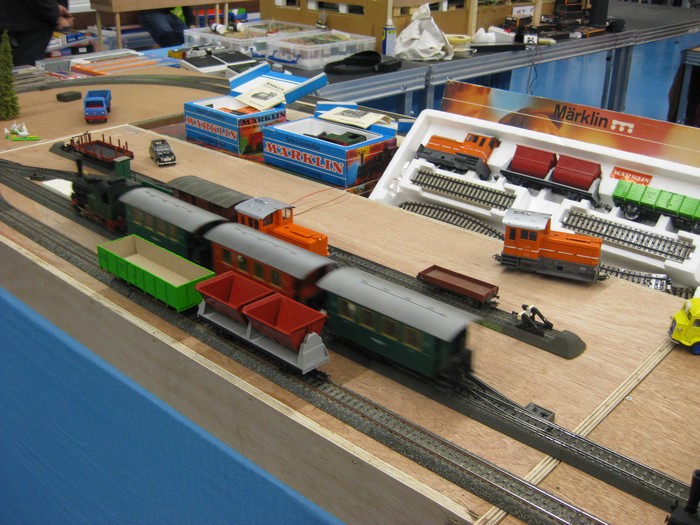

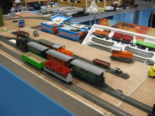

Naaan ... impossible sur 1 m 50 en Oe ... #B8
sur la photo ci dessous, le module entre les 2 courbes fait 1m50 !! juste de quoi caser un évitement et 1 loco avec 3 voitures ! c'est du Marklin Minex, qui est un peu plus long que du fleischmann magic train !

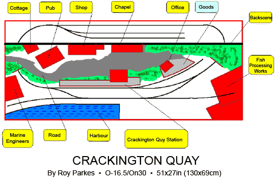

il y a aussi le plan de Crackington quay, avec du matériel très court:

Messagepar La Mouette » 20 01 2013 à 14:19
J'ai mis les aiguilles à l'interieur de l'evitement mais rien n'empche de les brancher à l'exterieur. ;)
