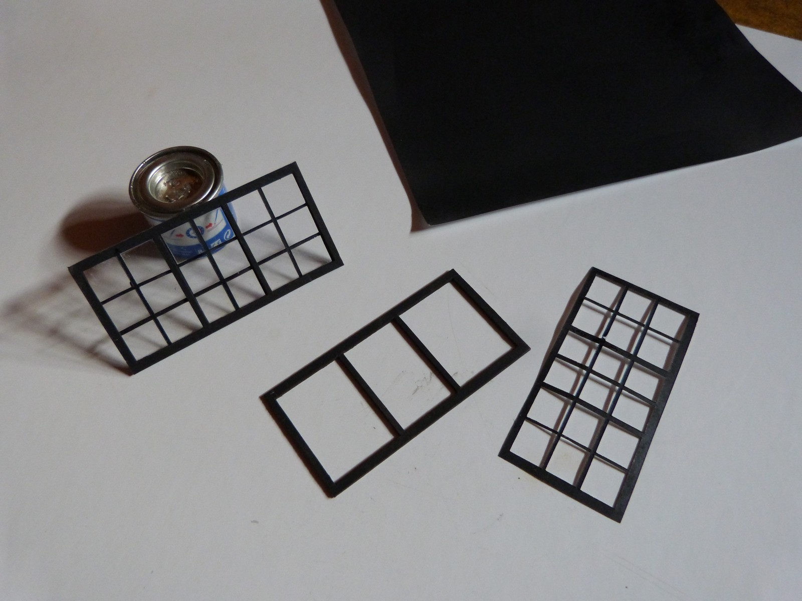

Quelque nouvelles en photos
bâtiments en carton plume,détail carton canson ou autre plus épais,^les fenêtres sont découper dans un papier 120gm peint a la couleur au préalable,puis coller sur le cadre en carton et un plastique transparent coller dèrriere,

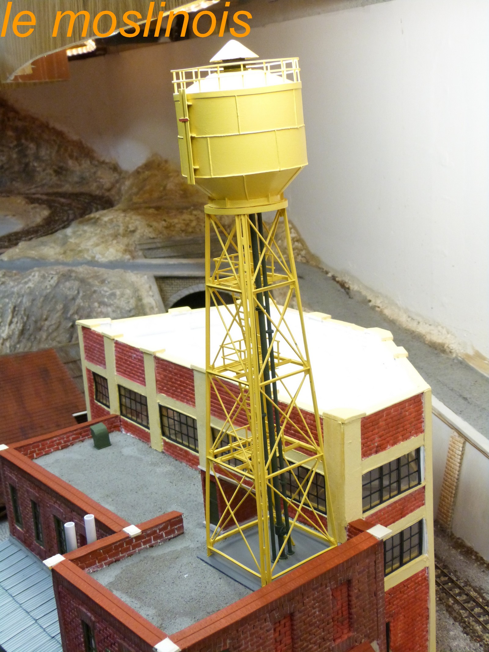

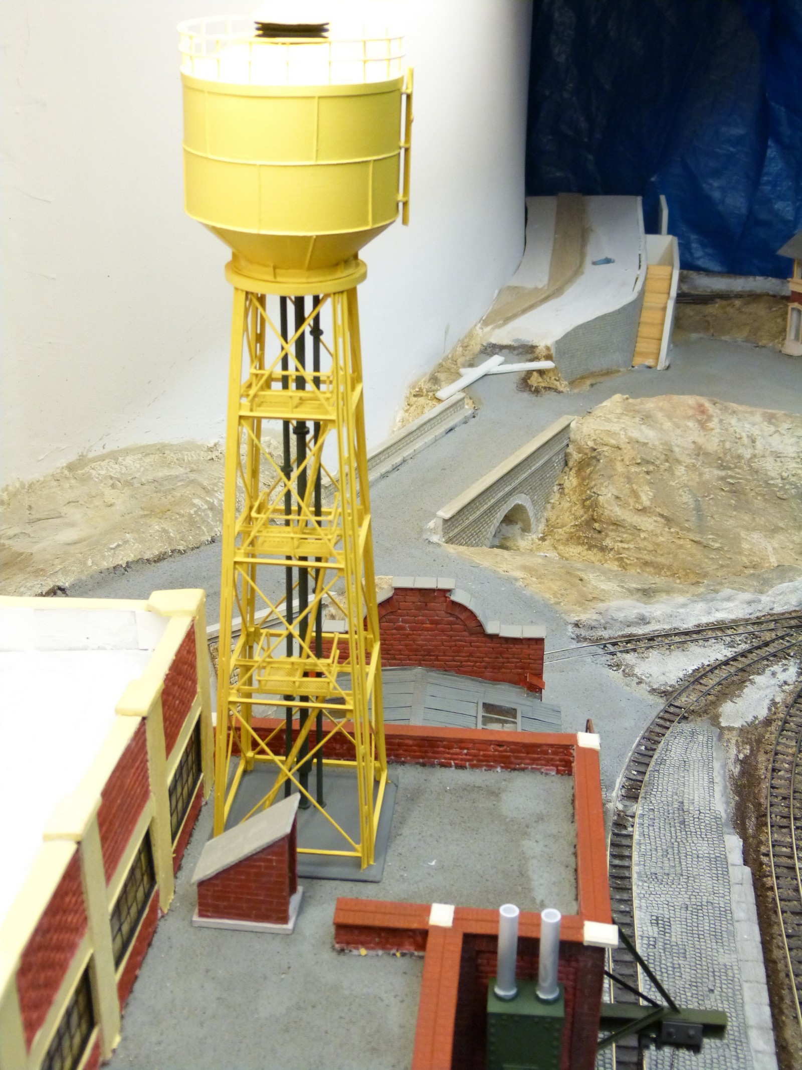

Suite en photos
détail des fenêtres

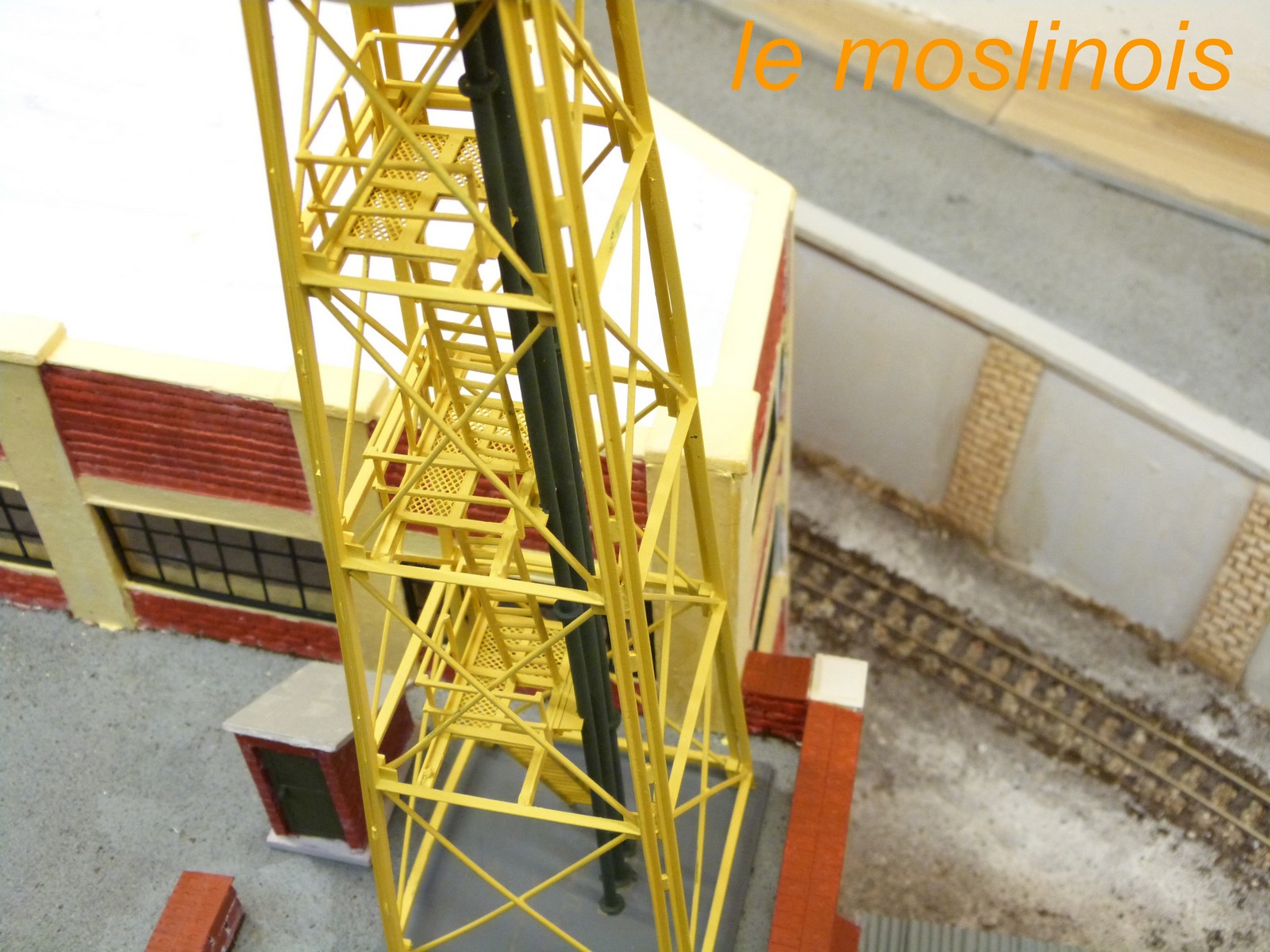

photos du château d'eau,construction en profilés plastique ,hauteur 60cm

Félicitations pour le château d'eau, tu as du t'amuser avec les profilés !!!
Re: Aller on prolonge le tracé
Messagepar malletslm » 30 07 2013 à 23:57
60 cm le château d'eau ? Mazette, beaux bâtiment et... belle pièce à l'chelle 0 ! #B6 E2

Messagepar le moslinois » 31 07 2013 à 19:26
Ah les profilés et leur façon de se vriller :E1 j'ai fais un gabarit sur une planche de bois avec des épingles,et une fois les 4 côtés assembler sa devient très rigide,bon j'attaque la cheminée de l'usine,environ 60 cm H,je vais voir pour la faire usinée dans une barre plastique,et l'habillée après,peu ètre avec des feuilles "redutex"

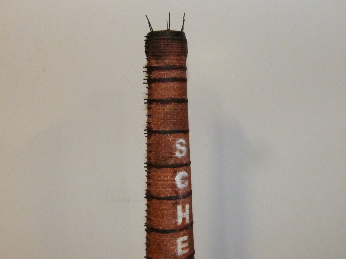

Messagepar le moslinois » 18 08 2013 à 21:44

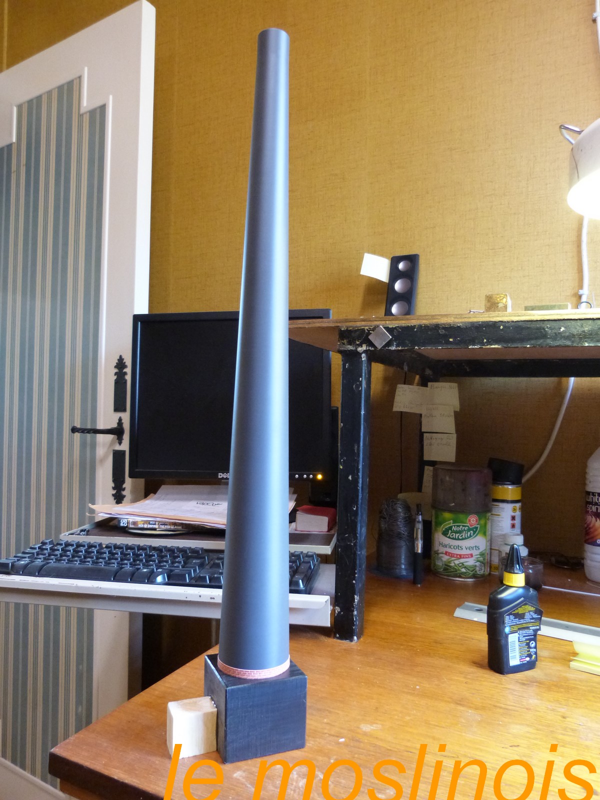

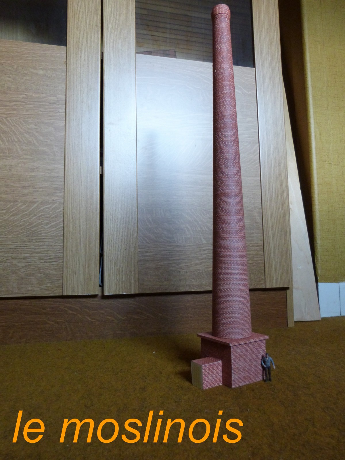

Quelques nouvelles j'ai récupéré le squelette de la cheminée,elle à été tournée dans du PVC ,son diamètre a sa base est de 60 mm et sa hauteur de 54 cm plus le socle qui fait 6 cm, sur la deuxième photo l'habillage en feuille "brique" de chez "Redutex",j'ai découper des bandes de 2 briques de hauteur,ensuite coller une une ,sa représente 140 bandes H4
je suis entrain de posée les cerclage,les barreaux d'échelle le personnage parait petit ! A plus ....

Messagepar malletslm » 18 08 2013 à 22:38
Impressionnant, le travail d'enrobage en imitation brique sur cette forme conique ! :maitre: #B6 E2

Messagepar Punavai » 19 08 2013 à 21:29
Effectivement, c'est du beau travail. Bon courage pour la suite.

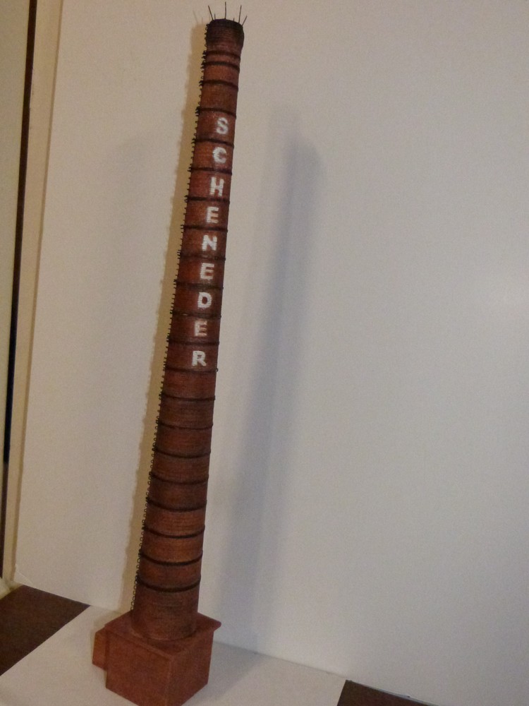

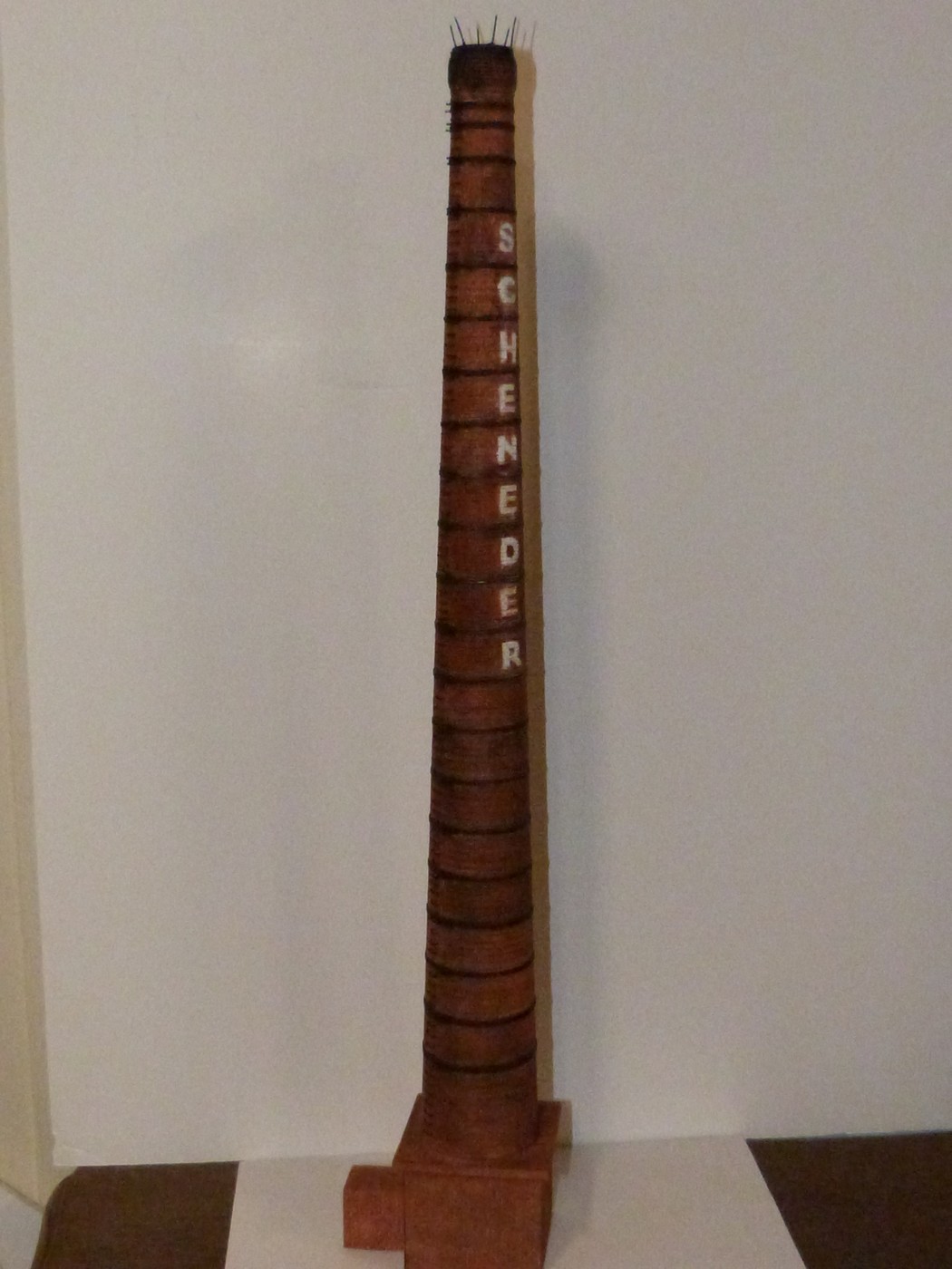

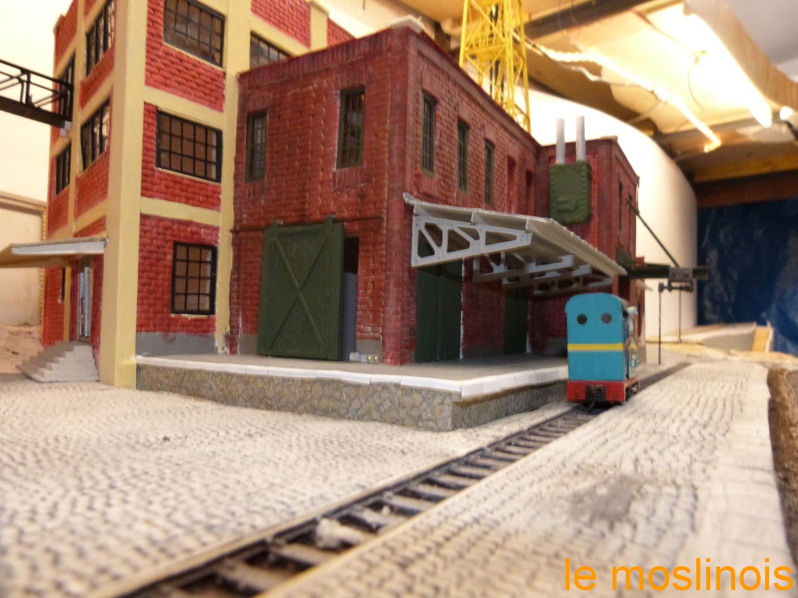

Messagepar le moslinois » 02 02 2014 à 14:28
quelques nouvelles,la cheminée vas pouvoir enfin prendre place,quelques photos

Messagepar rail1435 » 02 02 2014 à 17:45
Après leplat, on a lerelief. J'ai quelques doutes sur la solidité financière du propriétaire de l'usine.
Très bon début #B6
Messagepar laisse les dire » 02 02 2014 à 23:37
#B6 magnifique travail sur la cheminée , la référence à Jacques Le Plat n est pas usurpée E2 E2

Messagepar pelican » 03 02 2014 à 09:41
Superbe, la cheminée !!! E2 E2 E2 E2

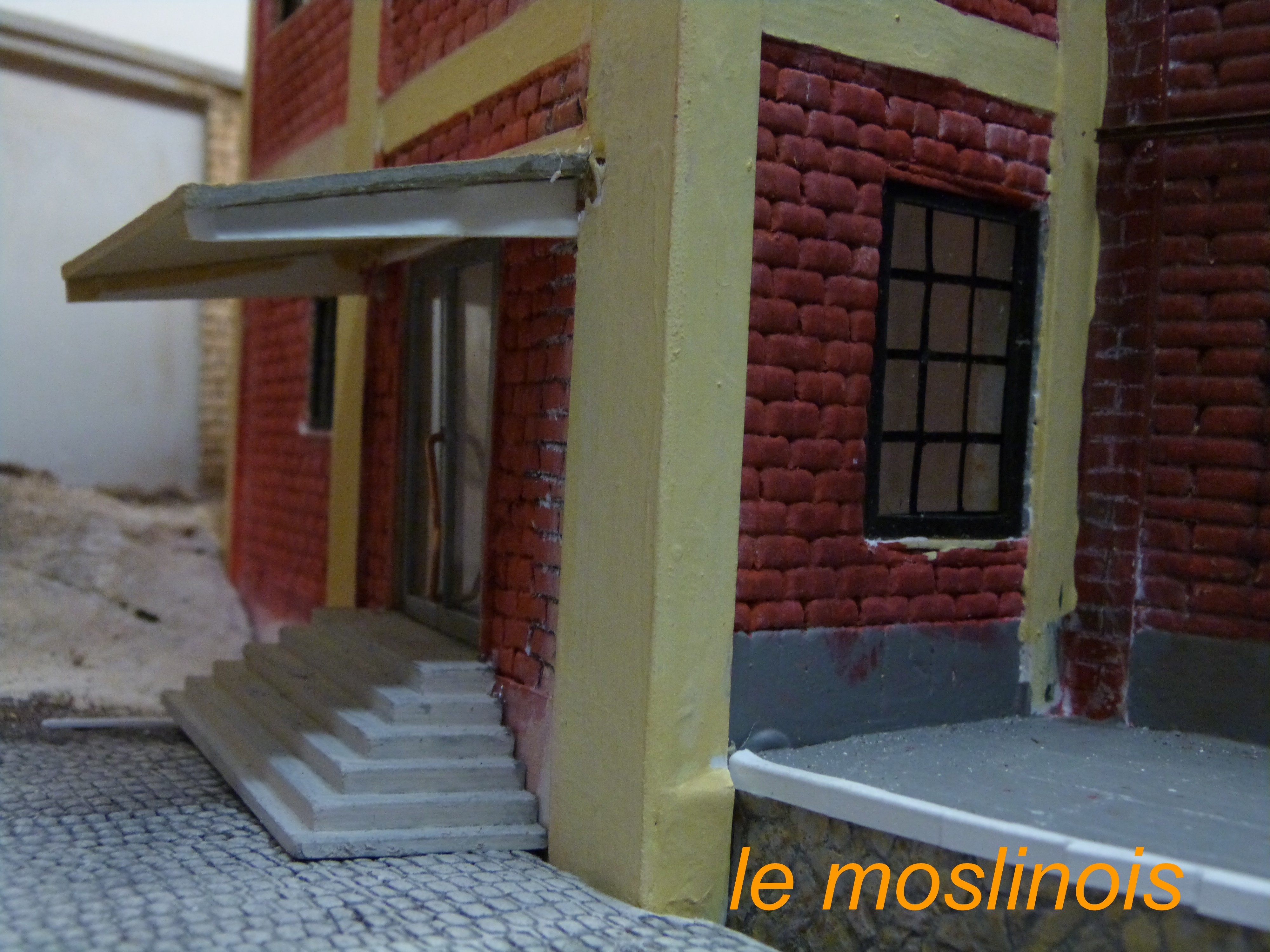

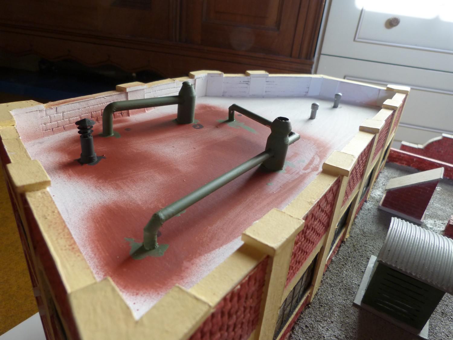

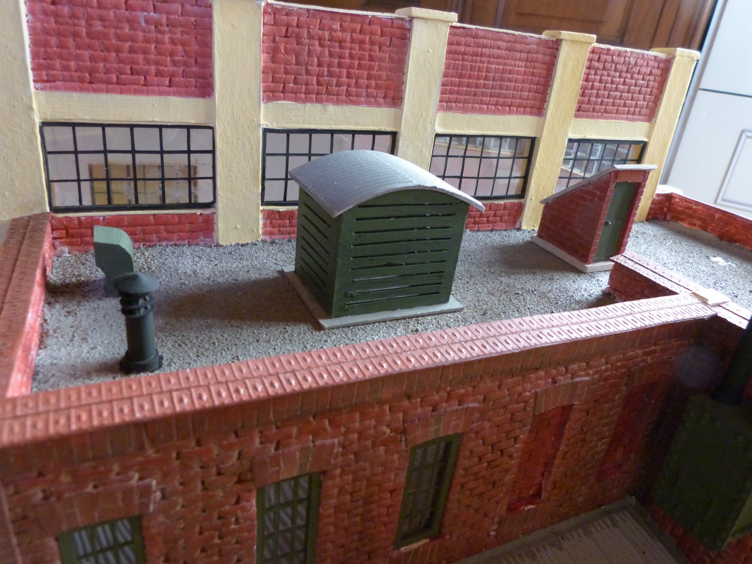

Messagepar le moslinois » 14 02 2014 à 12:43
Quelques petits travaux sur le bâtiment ,tuyaux aération et cheminées

Messagepar YVES » 14 02 2014 à 20:17
Il manque Victor, ou K...
